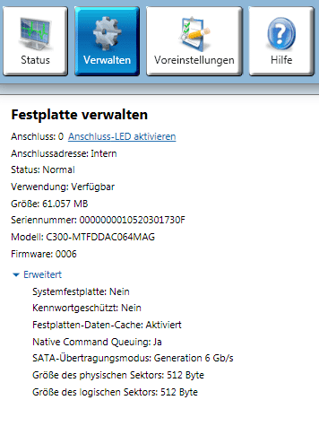

Im Tool Intel Rapid Storage lassen sich ja erweiterte Informationen zu den einzelnen Platten anzeigen. Auf meinem Asus P8P67 Evo habe ich meine Crucial C300 am grauen Port (laut Beschreibung: Intel 6GB/s) angeschlossen.
Im Tool wird aber angezeigt, dass es sich um eine Generation 3 GB/s handelt.
Anzeigefehler oder was stimmt hier nicht?
Habe das Pro und bei mir siehts so aus, ebenfalls graue SATA6 Ports:

Seltsam, dann frag ich mich, was bei meinem System nicht stimmt. :confused:

Wenn es aber nicht mehr gibt, warum wird dann im Intel-Tool "Generation 3GB/s" angezeigt, wobei es sich um ein 6GB/s-Gerät und Port handelt. :confused:
Starte den Rechner mal ein paar mal neu, irgendwann müsste da dann eigentlich 6G stehen, der Intel-RST ist noch ein wenig buggy!;)
Ich hab einfach mal den anderen Intel 6GB/s-Port genommen, nun steht auch 6GB/s da. ;-)
Die Hänger sind auch weg, seitdem ich LPM ausgeschaltet hab!

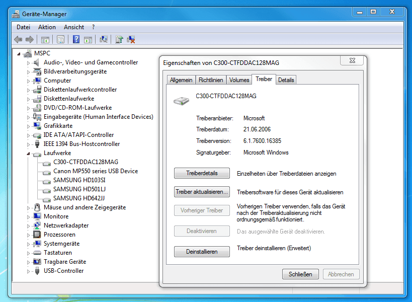

Wenn ich mir die Details meiner Crucial C300 128gb angucke glaube ich dass ich trotz installiertem INTEL RST den Standard AHCI Treiber von Microsoft verwende. Wie ändere ich das?
attachment.php
Das da Microsoft steht, ist normal. Lad dir mal das AS SSD Benchmark, das prüft den benutzten Treiber ab, da steht dann iaStor oder msahci.
