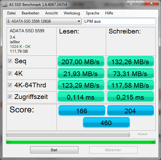

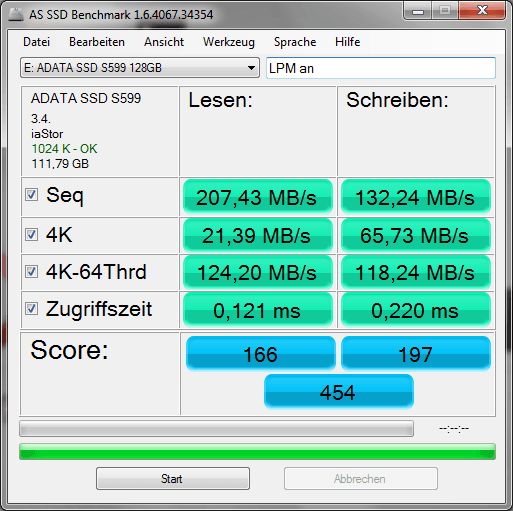

Das macht eine SF-1200 am P67:
Nur ein Wert ändert sich signifikant (zu Gunsten von deaktiviertem LPM), die anderen bleiben konstant.
Ich bin trotzdem noch unschlüssig, LPM bei allen Benchmarks zu deaktivieren. Dafür scheint mir das Verhalten einfach nicht eindeutig genug (siehe C300 oben). Dann lieber im vorgesehenen Modus testen - und das ist zumindest beim P67 Chipsatz und damit RST ab Version 10 aktiviertes LPM.
Wobei man den Eindruck haben könnte, der 4K Schreibwert wäre mit aktiviertem LPM bei 65 MB/s gedeckelt. Vielleicht liegt es auch am AS SSD Benchmark? Wäre noch zu testen...

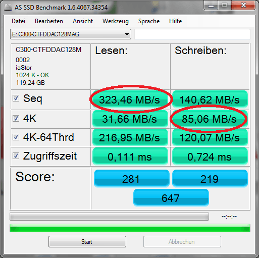

Da stellt sich mir dir Frage, was habt ihr - was haben wir alle den vor Version 10 gebenscht, da war ja LPM immer deaktiviert gewesen, bereits von Intel aus bei der Installation des RST! Das Ganze ist ja gerade mal sechs Monate her, dass Intel die Version 10 eingeführt hat. Alle, die eine frühere Version installliert hatten und die einen 10er drüber installiert haben, bei denen bleibt LPM ebenfalls aus, weil die Werte von einer zuvor genutzen 9er Version in der Registry drin bleiben, siehe zum Beispiel hier bei Crackett. Ich sehe das also nicht ganz so einfach! Meiner Meinung nach können die ehrlicheren Werte nur die mit LPM aus sein, weil LPM die Messwerte eventuell verfälscht, ich sage eventuell! Wie gesagt, ich sehe das nicht ganz so einfach und ab sofort kann im Grunde keinem Bench mehr getraut werden, ohne das zuvor der LPM-Zustand geklärt ist.
Meine C300 legt vor allem im 4K-Bereich signifizant zu, sowohl beim Lesen als auch beim Schreiben. Ich mein beim Lesen 28MB zu 33MB, das ist ne echte Marke, auch wenn es klein aussieht, genau so beim schreiben 66 zu 86 MB! Der Einzige Wert, der bei mir ebenfalls etwas schlechter ist, ist der sequentielle Max-Wert, 350 zu 376 MB, hm, ich halte die 26 MB weniger für ehrlicher und halte den Wert 376 eher für zu hoch und evtl. nicht richtig gemessen.
Meine Entscheidung ist zumindest eindeutig, LPM muss aus, alles andere ist kalter Kaffee. Benches, zum Beispiel in Zeitschriften und Onlinemagazinen müssen eigentlich angeben, wie der LPM-Status beim Testen war. Und sich einen Bench schönreden, weil mir persönlich ein Wert mit LPM an besser gefällt, geht ja wohl irgendwie gar nicht - zumindest nicht für unabhängige Tester, Fanboys dürfen das tun! ;) Auch muss im Grunde vorher geklärt werden, was der Hersteller zu LPM sagt, ist die SSD oder Platte voll kompatibel zu LPM oder nicht! Nicht ohne Grund gibt Intel den OEMs die Möglichkeit LPM auszuschalten, wie Eingangs gezeigt. Aber bitte keinen Streit jetzt darüber, das sollte mal an professioneller Stelle geklart werden, ich schreibe meinen Intel Kontakt mal an.

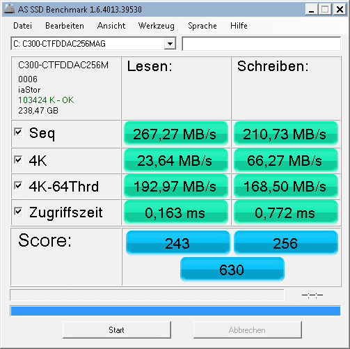

ja das ist am P55
hab das auch mehrfach getestet immer mit selben ergebniss, wobei die ergebnisse an sich zwar immer etwas schwanken aber grundsätzlich mit LPM off immer deutschlich schlechter sind als mit LPM on
Kann ich nicht bestätigen (selbes Mainboard).
Bei mir sind die Werte einen Tick besser, bei mehrfacher Durchführung (Messungenauigkeit)

Bei dir sind die Werte innerhalb der Mess(un)genauigkeit alle gleich.
Außerdem hängt die C300 nicht an einem 6 Gb/s-Port, von daher wirst du bei den seq. Werten sowieso keinen Unterschied sehen.
