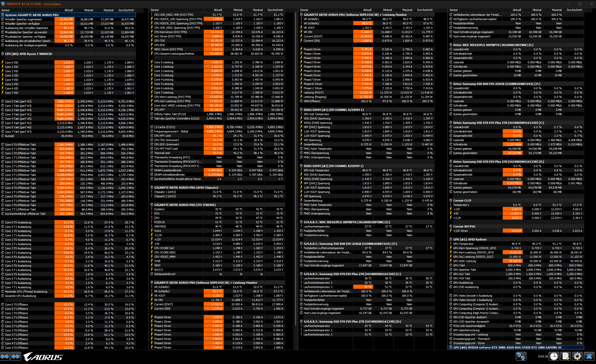

Ich habe mir das Baord Gigabyte x870e Pro zugelegt und habe da mal eine paar Temperatur Fragen an euch.
Ist es normal das die Temperaturen so heiß sind, vorallem bei dem Chipsatz.
Gekühlt wird mit einer Custom Wakü CPU und Grafikarte
Hab das gleiche Board. Nach 30 min cs2 komme ich auch auf über 70c auf beiden Chipsätzen. Chipsatz 2 ist auch immer 3-5 Grad heißer als Chipsatz 1. bin auch am überlegen das Board zurück zu geben.
Die Temperaturen sind hoch, allerdings im grünen Bereich. Bis 95°C würde ich mir weniger Sorgen machen.

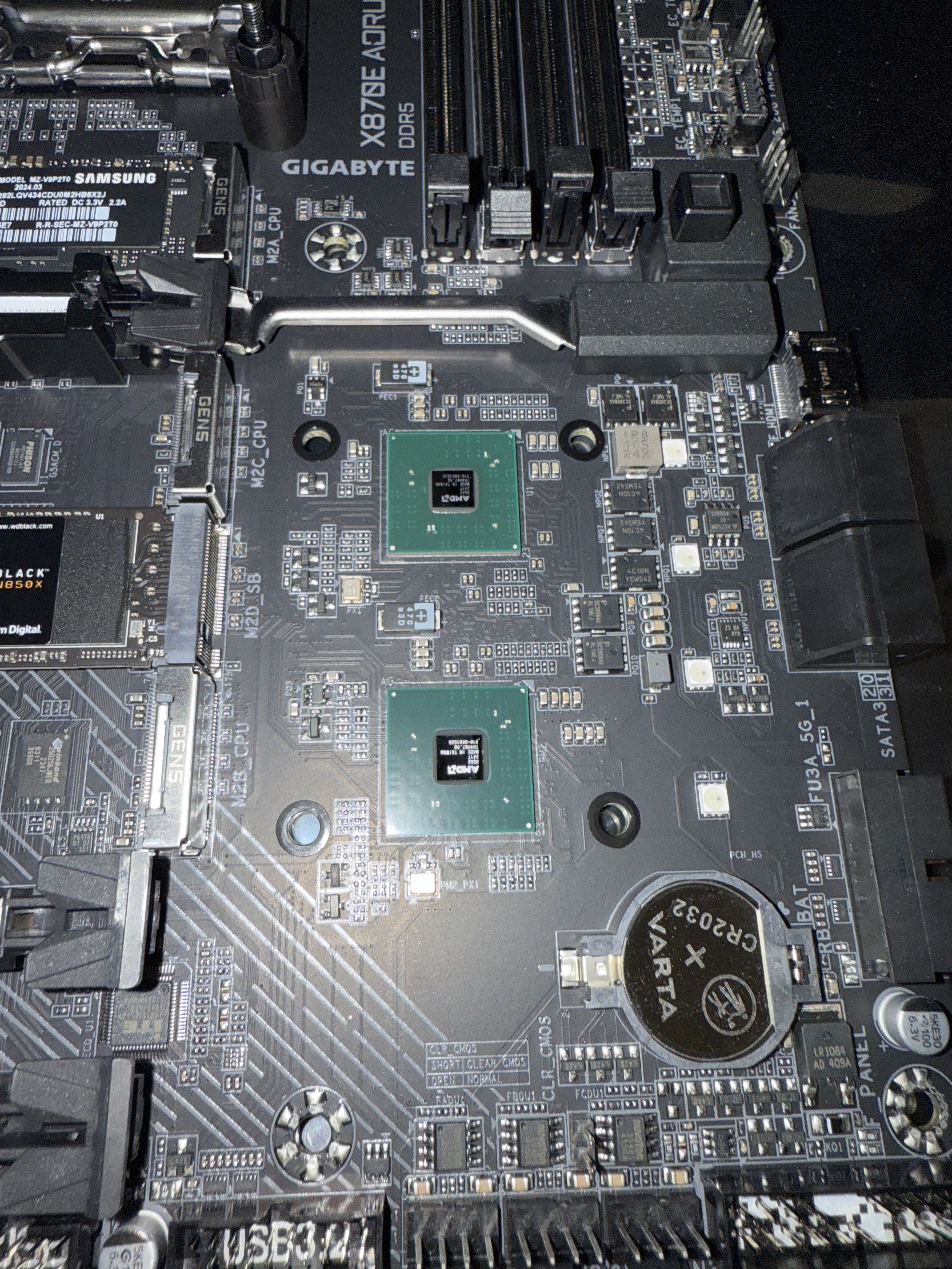

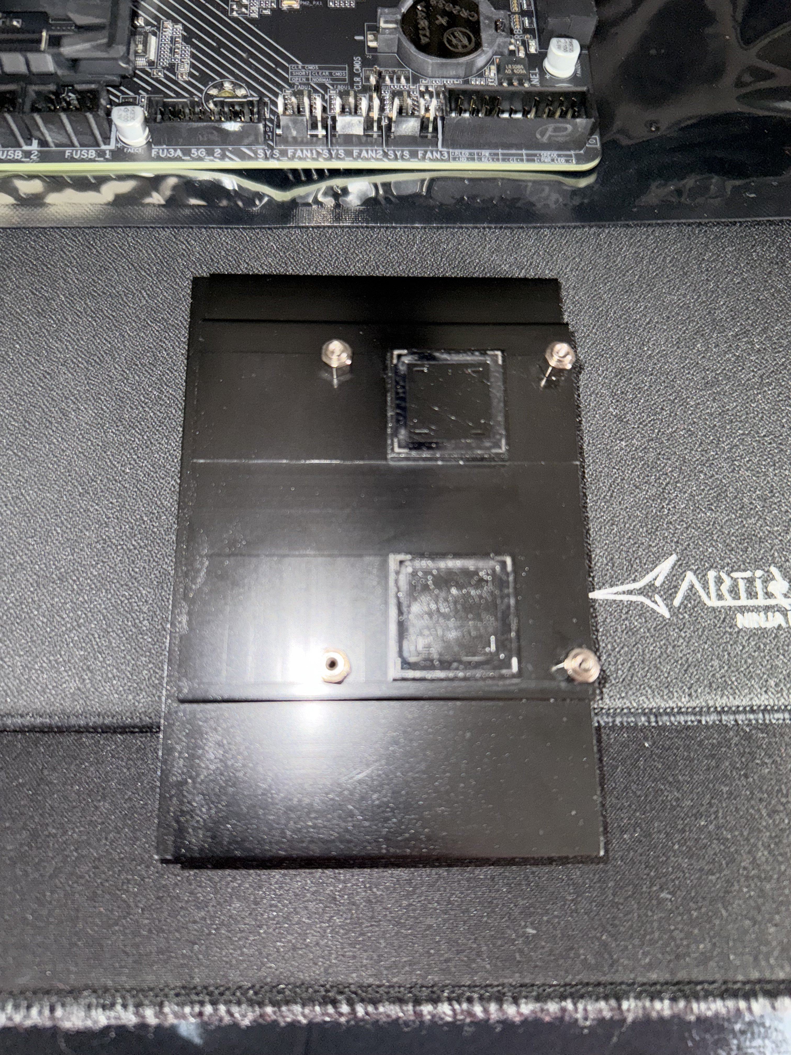

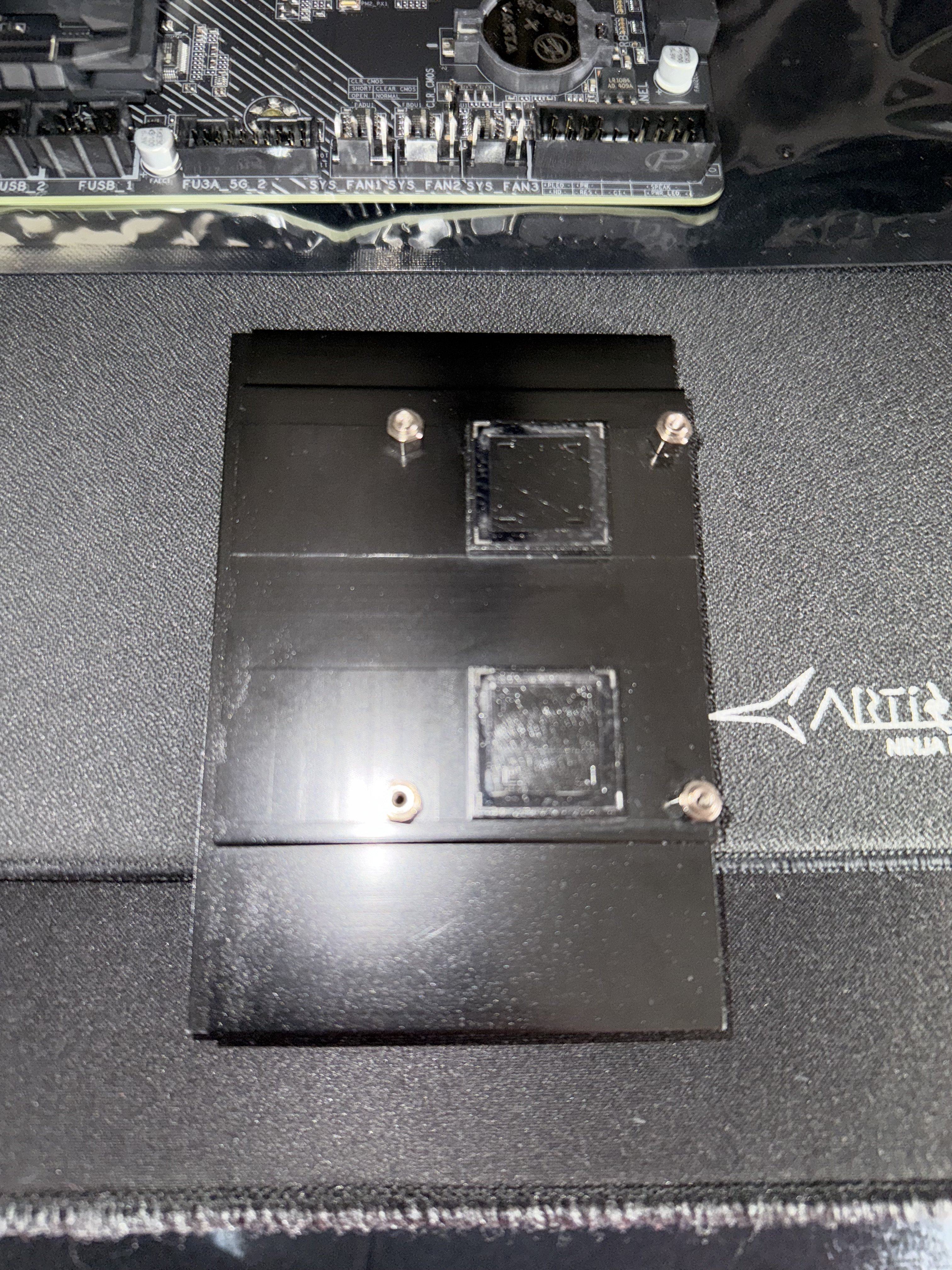

Also ich habe den Kühlkörper entfernt. Drunter ist kein Pad. Sondern CPU Paste. Die war komplett ausgetrocknet und chipsatz 2 hatte gar kein Kontakt mehr zur Plate. 360€ Board und dann sowas.
Werde heute im laufe des Tages 1,5 mm Arctic Pads drauf machen und nochmal die temps checken.
Was die Anschlüsse angeht beim x870e. Kann man nur 2 ssds verbauen. Einmal CPU und einmal Chipsatz. Die anderen beiden CPU Slots klauen Lanes von der Grafikkarte.

Also.... Die Pads waren mit 1,5 mm zu dick. Ich habe jetzt CPU Paste aufgetragen. Arctic MX6. Die ist was zäher und es besteht nicht die Gefahr das was verläuft. Konnte die Temps um ca. 10 Grad senken. Ich denke nächstes jahr wenn die neue 5000 graka kommt probiere ich mal 0,5 mm Pads aus.
Hier mal die Temps nach 6 std. Stalker zocken😊
Komme nicht mehr über 70 grad
Mit der Einschätzung musst du aufpassen, weil Phasenwechsel-Zeug wie Honeywell PTM7950 auf den ersten Blick immer ausgetrocknet aussieht (weil kalt).

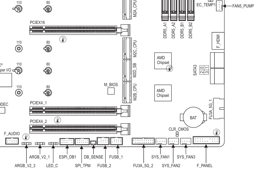

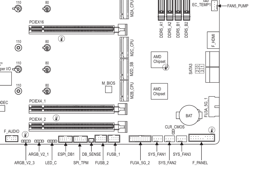

Aber zu dem Problem, das nur ein Chip in HWiNFO angezeigt wird, kann das sein das nur der eine Chip einen Temperatursensor hat?
So wie hier im Bild der Anleitung.
PTM finde ich eine gute Idee! Pad erscheint mir schnell zu dick, Paste will ich nicht (soll "wartungsfrei" sein).
Sehe ich genau so. Paste könnte sich mit Zeit herausdrücken und dann verschlechtern sich die Temperaturen. Ob PTM7950 oder Putty, würde ich immer vom Spaltmaß abhängig machen. Wenn die Abstandhalter vom Kühlblock zu gut gemeint sind (zu viel Abstand zum Die), könnte PTM von der Dicke nicht ausreichend sein. Beim Putty ist es völlig egal.
Das wir so sein, habe ich noch nicht getestet, es kommt später noch eine M2SSD rein.
Wir haben ja das selbe Board. Nur das deins weiß ist. Kann sein das der erst activ wird wenn er auch benutzt wird. Ich habe ja 2 ssda und 2 SATA laufen.

Danke für die Tipps. Bin da noch neu was die ganzen Sachen angeht. Aktuell bin ich mit den Temperaturen zufrieden und lasse das Board so laufen. Die CPU Paste erfüllt sein Zweck. Weil wenn ich jetzt nochmal den Rechner Zerlege fragt meine Frau mich nach dem Verstand😂.
Bei dem Gigabyte wird ein PTM locker reichen. Der Abstandhalter ist sehr gut. Was ich noch fragen wollte. Habe beim entfernen der Paste am Kühlblock die Schaumbarriere mit entfern. Ging nicht anders. Kann man sowas nachkaufen? Oder brauch ich das nicht wenn ich da z.b. ein PTM installiere?

Das kann ich dir nicht sagen, musst du für dich entscheiden. Kann ja auch sein das beim ersten Chip der Temperatursensor einen Weg hat.
So wie ich das in HWiNFO deute, wird die Temperatur direkt im Chip ausgelesen. Und der eine Sensor in der Nähe vom Chip hat damit nichts zu tun. Zum Glück hab ich das Mainboard noch nicht eingebaut.

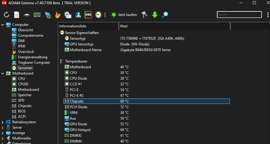

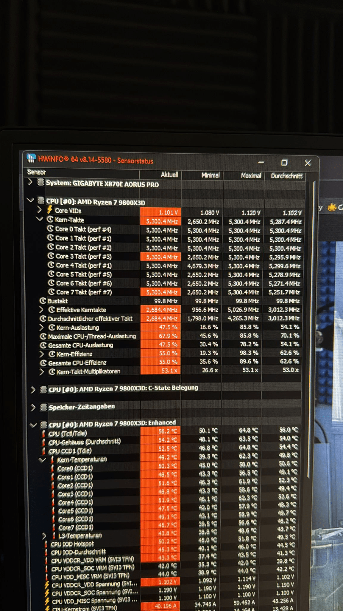

schön, dass ich nicht der Einzige bin! Ich habe auch zwei M.2-SSDs und drei SATA-SSDs verbaut. Die Temperaturen liegen bei mir momentan zwischen 70 und 80 Grad – was noch ok ist, aber bei den aktuellen Außentemperaturen. Ich frage mich nur, wie das im Sommer aussieht, wenn es draußen 35 Grad werden.
Für so ein Teures Board hätte ich mir auch besseres vorgestellt.

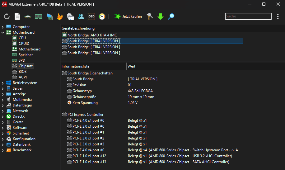

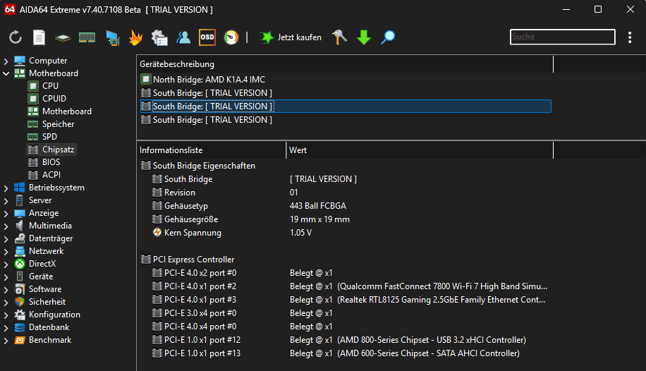

In AIDA64 sehe ich zumindest beide Chipsätze.
Nur die Temperaturen werden in HWiNFO nicht ausgelesen.
Altes Bios zu flashen hat nichts gebracht.
Auch hier gibt es bei den Sensoren nur einen Chip.
Kann das bitte mal jemand prüfen, ob bei Sensoren da beide angezeigt werden?
