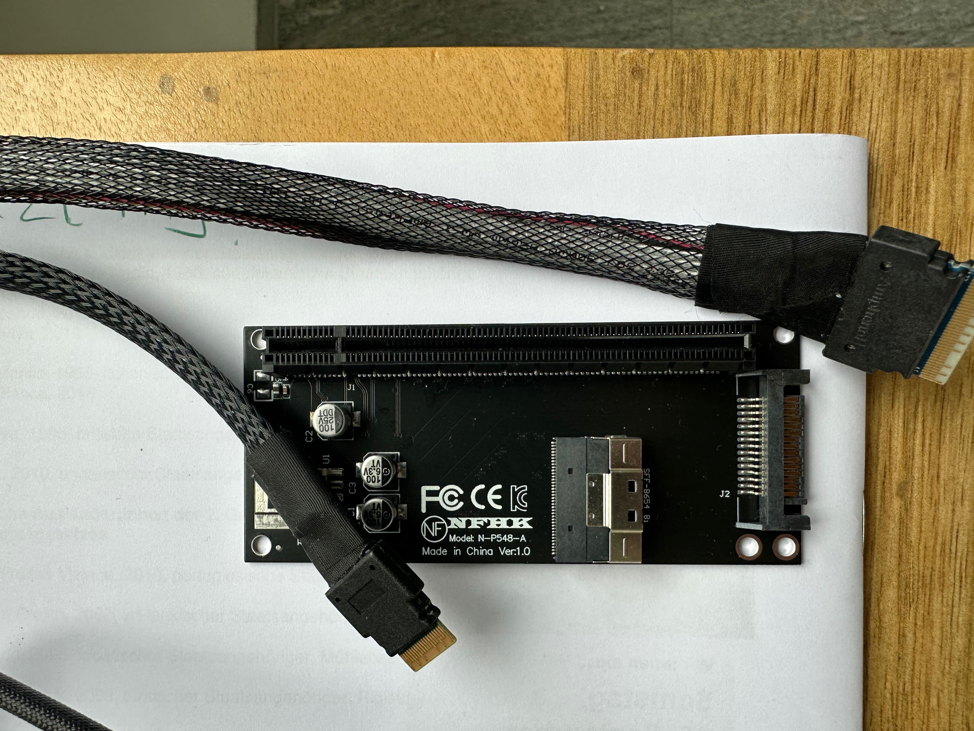

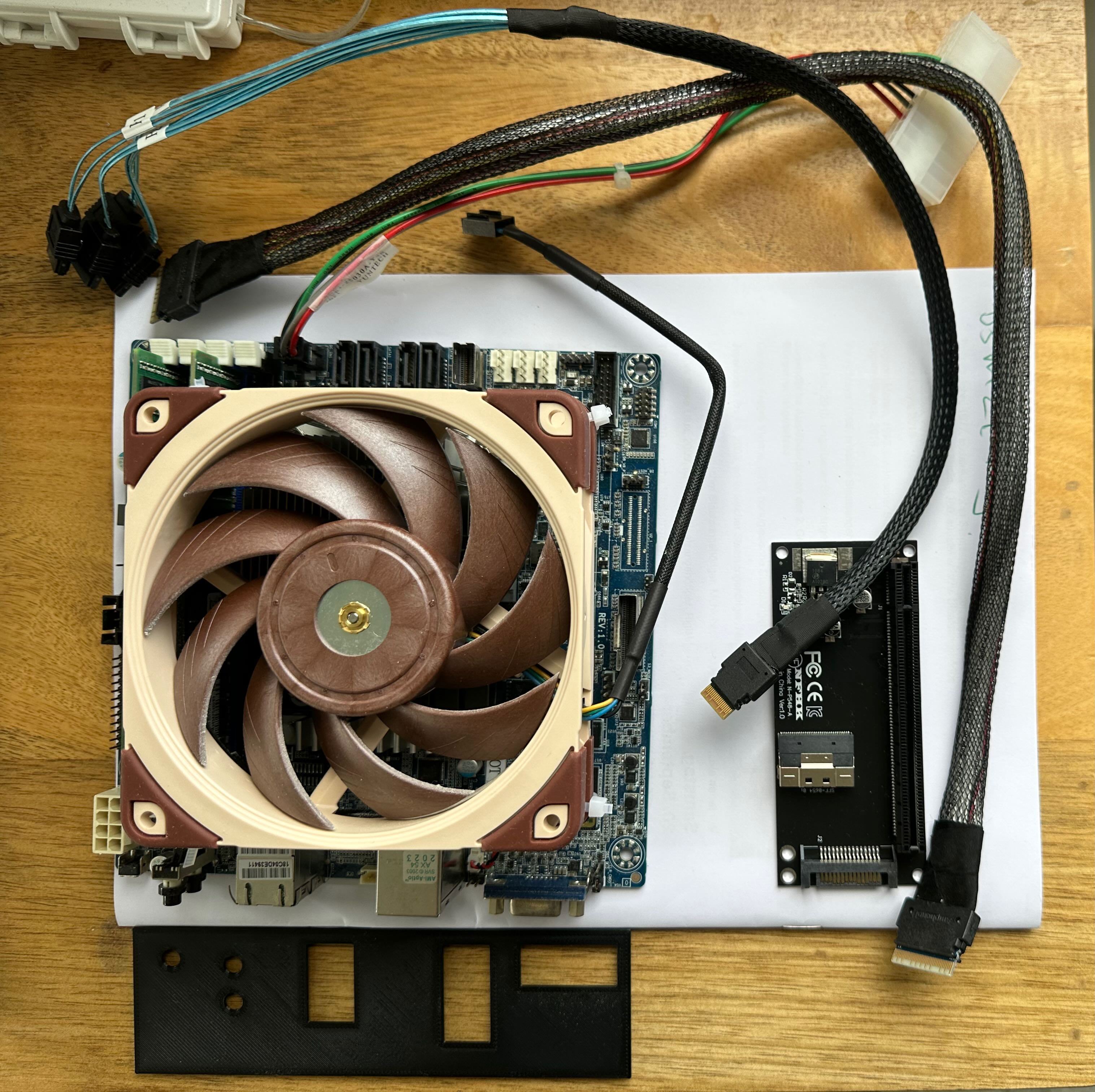

Wie fixiert ihr eigentlich die pcie Tochterplatinen, damit die nicht nur von der Karte dann in der Schwebe gehalten werden ?
Meine Lösung ist da bisher eher Pfusch der Marke "mal schauen was da ist und keinen Strom leitet".. xD
Aber...irgendwie, darfs auch etwas hochwertigerer/durchdachter "Pfusch" sein ^^
Meine halten so fest das ich da nichts fixiert habe - die Karte selber ist in einem Slot eingeschraubt und hält dadurch ja auch sauber.
Ich habe 2 der Schrauben genommen, welche auch verwendet werden, um das Motherboard zu fixieren. Damit hält die Platine.

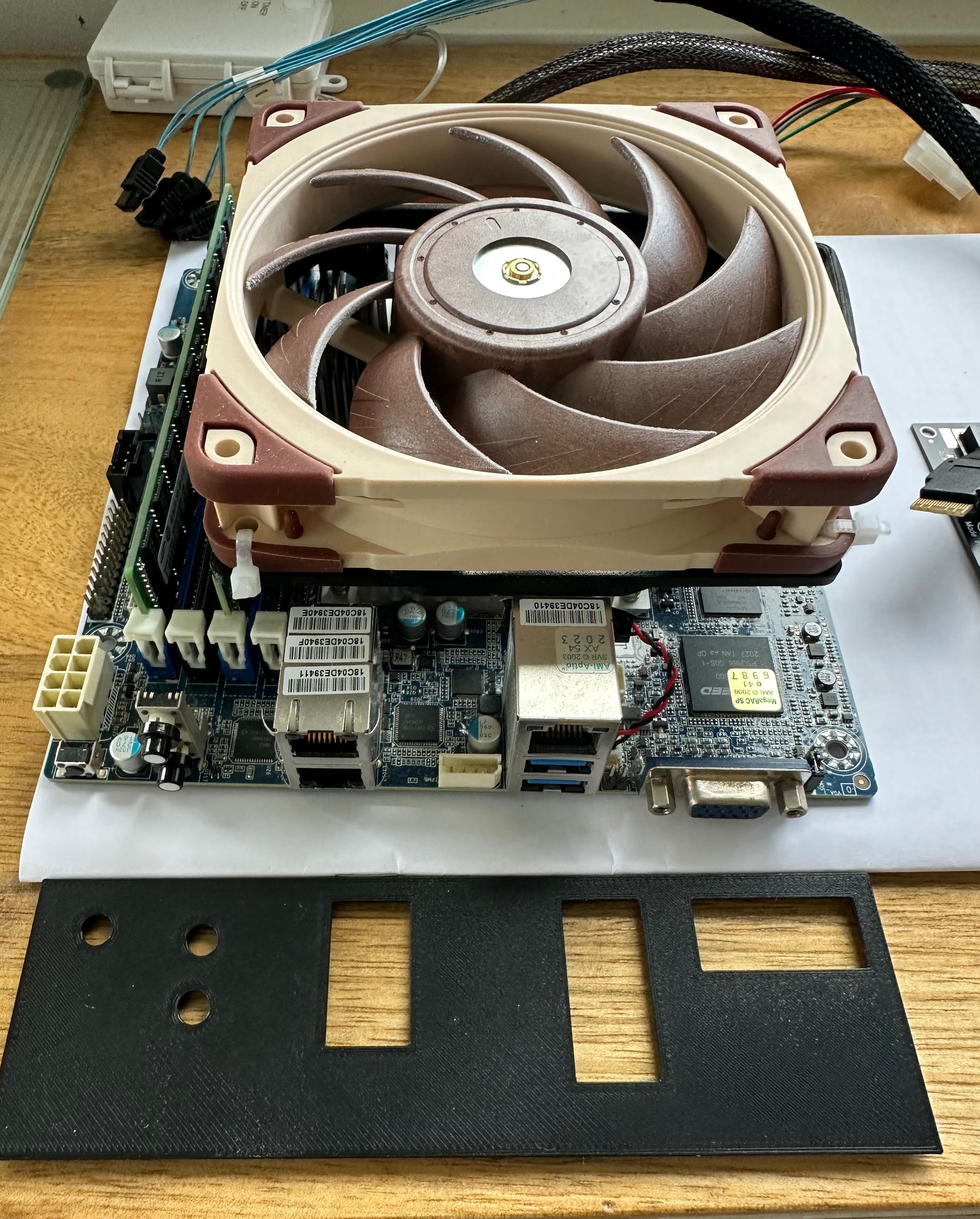

Ich nutze für 6 Platten ein ToughArmor MB608SP-B , das braucht nur einen SATA Anschluss. Da habe ich den 40mm Brüller hinten weggemacht und mit einem 3D-Druck-Adapter einen leisen 80mm davor geschraubt.
Mein CAD zum Nachdrucken gibts bei OnShape.
Das sieht wild aus, aber hält die Platten kühl und das System leise.

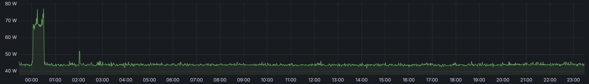

Mein Mean Verbrauch ist bei 44.5W mit dem Max Peak wenn meine Backups laufen. Sonst macht das System nicht viel ...

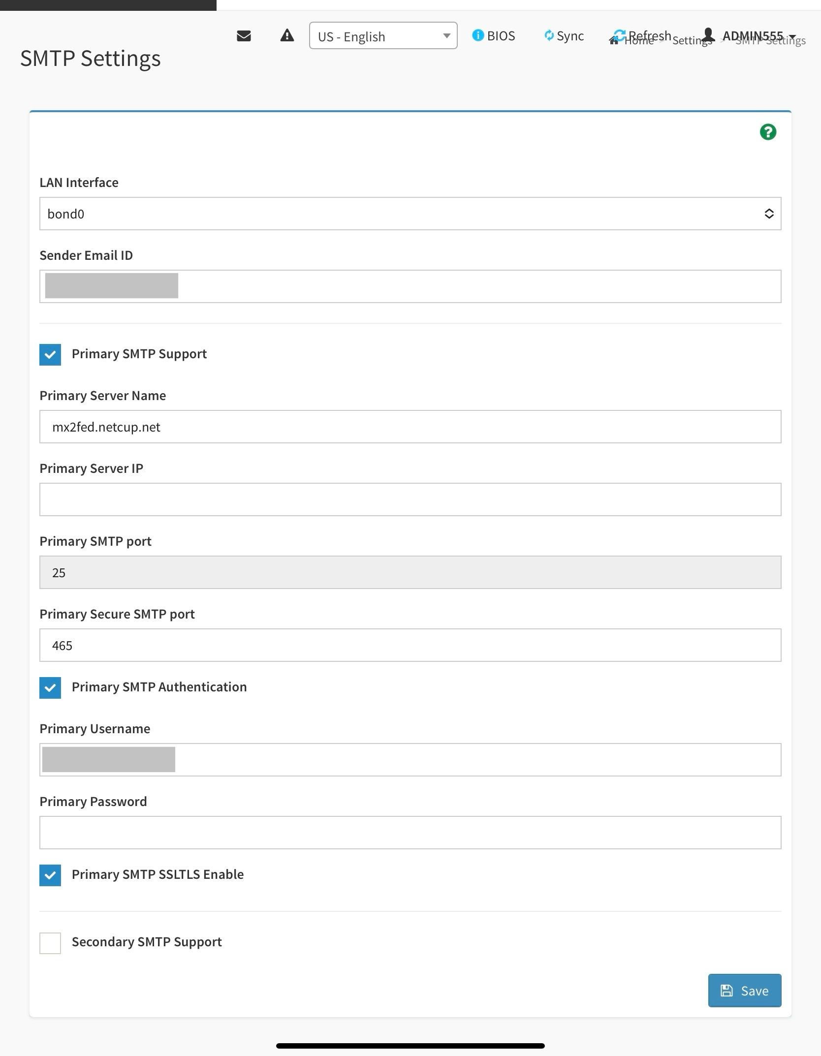

Hallo! Gibt es jemanden, der bei BMC E-Mail-Benachrichtigungen einrichtet und die funktionieren? Ich versuche, SMTP einzurichten (benutzername und passwort festlegen, SSLTLS aktivieren, Serverdomäne festlegen usw.) und dann unter Settings -> Platform Event Filters -> LAN Destinations die Einrichtung so, dass E-Mails an mein Konto gesendet und gespeichert werden. Anschließend drücke ich in der Liste „LAN Destinations“ die Testtaste, aber die E-Mail wird nicht gesendet.
Also bei mir funktioniert es ohne Probleme.
Ich kann mich aber erinnern dass ich damals auch lange rum probiert hab bis es geklappt hat. Da das aber nun auch schon fast ein Jahr her ist, kann ich leider nicht genau sagen was ich damals gemacht habe, sorry.
Das Hauptproblem besteht darin, dass BMC keine Fehler meldet oder ich nicht weiß, wie ich das überprüfen kann. Wenn ein Problem mit den Einstellungen oder der SSL/TLS-Zertifikatsvalidierung vorliegt (Server verwendet LetEncrypt), gibt BMC beim Testen keinen Fehler zurück, der vom E-Mail-Server empfangen wird, wenn ein Problem vorliegt.
Welchen Mailanbieter hast du?

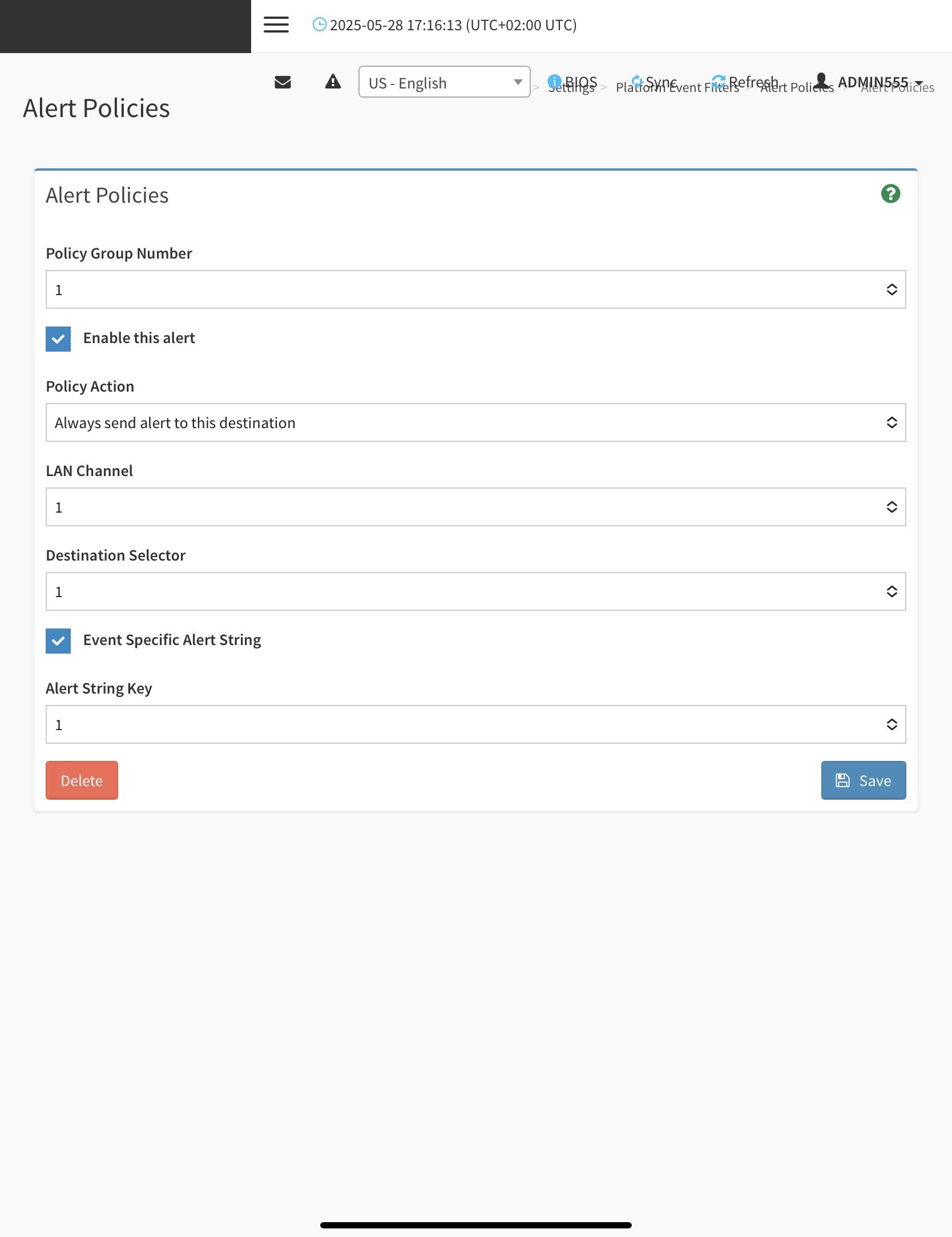

Hast du denn Alert Policies eingerichtet?
Es handelt sich um einen lokalen, gemeinsam genutzten CPanel-Anbieter. Dieselben Einstellungen funktionieren normalerweise auf Proxmox, das auf diesem Board gehostet wird. Ich habe 2 MJ11-Boards und 1 MJ12-Board ausprobiert, aber auf keinem von ihnen funktioniert es. Auch in den SSH-Protokollen kann ich keinen Fehler sehen. Aber ich sehe in der Firewall einige Verbindungen von BMC zum Mailserver-Port 465 ...
@Paddy600 Ich werde Ihre Einstellungen ausprobieren. Ich schreibe den Namen des primären Servers und die IP des primären Servers auf denselben Server-Hostnamen ...
EDIT: Leere IP-Adressen sind nicht zulässig.
