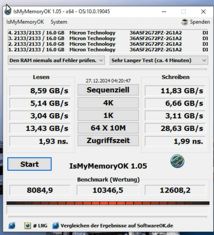

Abseits dessen sind die Angaben* aber auch etwas schwierig, real habe ich diese Riegel verbaut; Kingston KVR21R15D4/16 DDR4 2133MHz PC4-17000P ECC Server RAM (https://www.ebay.de/itm/405116733171?_skw=kvr21r15d4/16&itmmeta) ... die, aber wenn man sich die RAM Steine und den Anhang ansieht, identisch mit; Micron MTA36ASF2G72PZ-2G1A2II* (https://www.ebay.de/itm/126802669400?_trksid=p3814323.c101465.m3507) zu sein scheinen, gefüllt wird also irgendwas zusammen geklatscht und unterschiedliche Marken draufgebügelt. Immerhin habe ich damit ein weiteres 4'er Kit, das mit 2133MHz läuft.
Bei "IsMyMemoryOK" kam ebenfalls „36ASF2G72PZ-2G1A2II“ raus;
