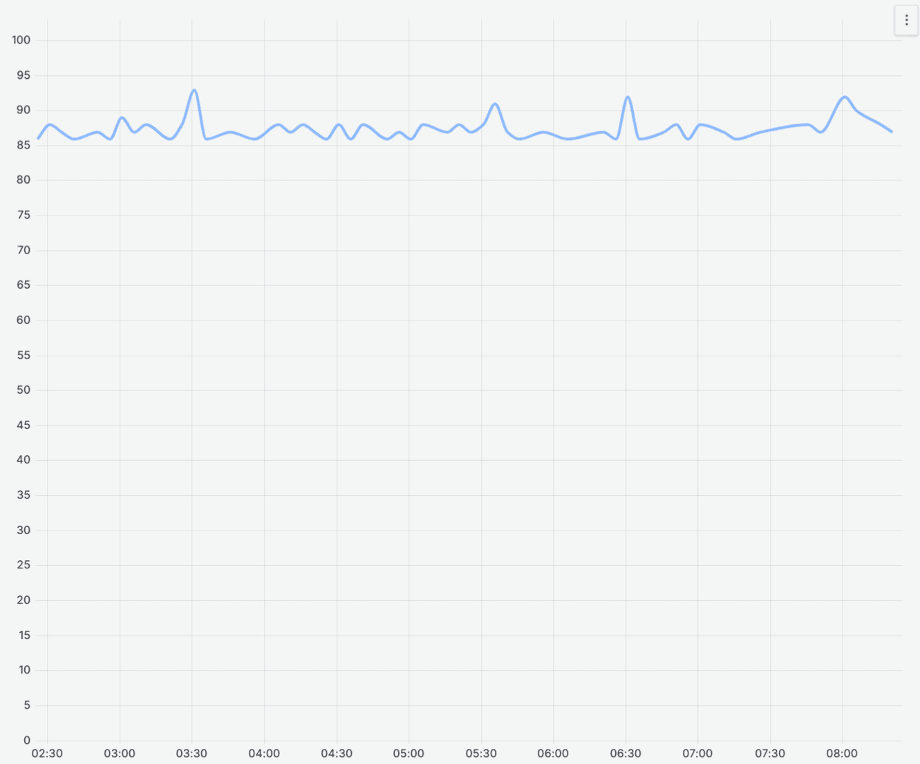

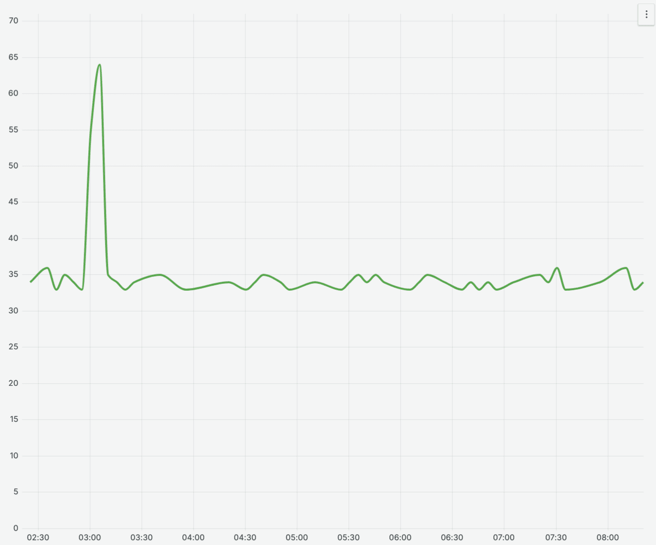

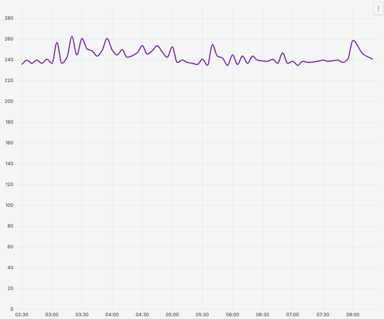

nach nun einiger Zeit habe ich mal meine beiden Boards (mit "Anhang") hinter Messsteckdosen (Tasmota) gehängt und dachte das hier vielleicht den einen oder anderen die Daten interessieren.
NAS:
Verwendete Hardware:
- Gigabyte MJ11-EC1 AMD Epyc 3151
- 64GB RDIMM (4 Riegel á 16GB, Samsung)
- Kingston 120GB SSD (SATA)
- 3x 18TB Toshiba MG09
- m2 to Intel JL82599EN SFP+ (10 GBit/s Karte)
- TrueNAS Scale
- Cooler Master 550W Netzteil
keine Zenstates gesetzt, RAM auf 2133 MT/s
Proxmox:
- 128GB RDIMM (4x 32GB)
- 1TB Crucial NVMe
- Proxmox
- Seasonic 550W Netzteil
auch hier ohne Zenstates, RAM bei 2133 MT/s
Mit der USV und dem Netzwerk (UniFi Switch 24 Port + 5 APs + 4 Kameras + 4 Switches per PoE) zieht das ganze aktuell um die 250W, was auf ~6 kWh/Tag rauskommt. Nur blöd das unsere Solaranlage gerade nicht viel einfährt :/
Netzwerk inkl. UniFi Gateway, CloudKey 2+, Vigor Modem, Switches, Kameras, APs:
Der ganze Raum:
Auf dem TrueNAS Scale läuft eine KVM/Qemu mit dem PBS (Proxmox Backup Server). Nachts wird dann vom Proxmox dahin gesichert, was man an den Peaks auch erkennen kann. Zusätzlich läuft auf TrueNAS Scale auch noch Plex.

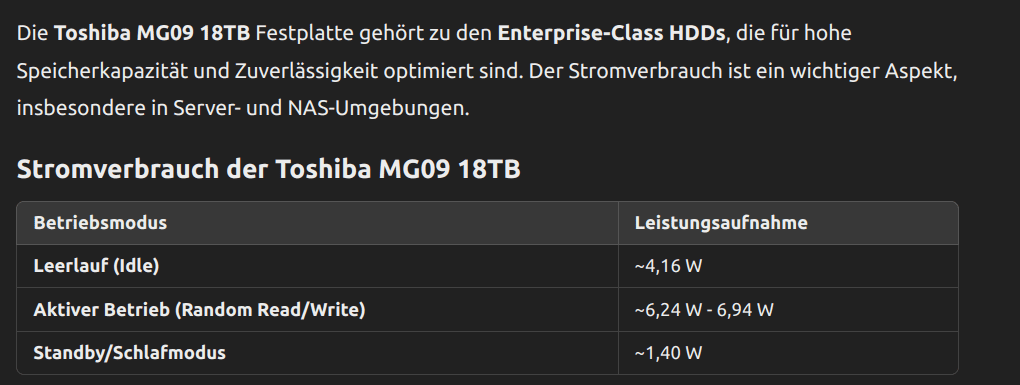

Jede von den Toshis zieht mal eben über 10W? :hmm:

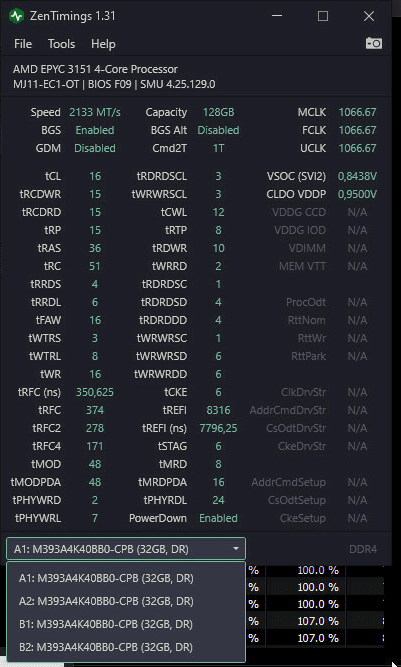

Also ich hatte ganz am Anfang auch das Problem, dass Ram Riegel nicht richtig erkannt worden.
Bei mir lag es dann daran, dass einer der Riegel nicht in Ordnung war.
Ja das irgendwie zwei Riegel nicht erkannt werden hatten wohl mehrere Leute.
Nach ner Stunde rumfummeln und DIMMs umstecken gehts nu auch... man ist ja Leid gewohnt von dem Board und Gigglebyte allgemein :fresse:
Takt auf 2133 festgenagelt, alles andere auf AUTO
Langzeittest steht noch aus, aber ycruncher 10B rennt schonmal ohne nen ECC Fehler. Das ging so mit den Hynix definitiv nicht.

Ich muss mal nochn bisschen weiter mit den Hynix testen, aber ich glaube mittlerweile das Problem mit 4 Riegeln liegt dann an den Timings tWR und tRTP.
'AUTO' setzt da 16 und 8, wie auch bei den Samsung, was aber wie schon erwähnt zu ECC Fehlern führt. Letzter Versuch bei mir, bevor ich die Samsung eingebaut hab, war tWR 24 und tRTP 12 was dann auch vorläufig fehlerfrei lief.
