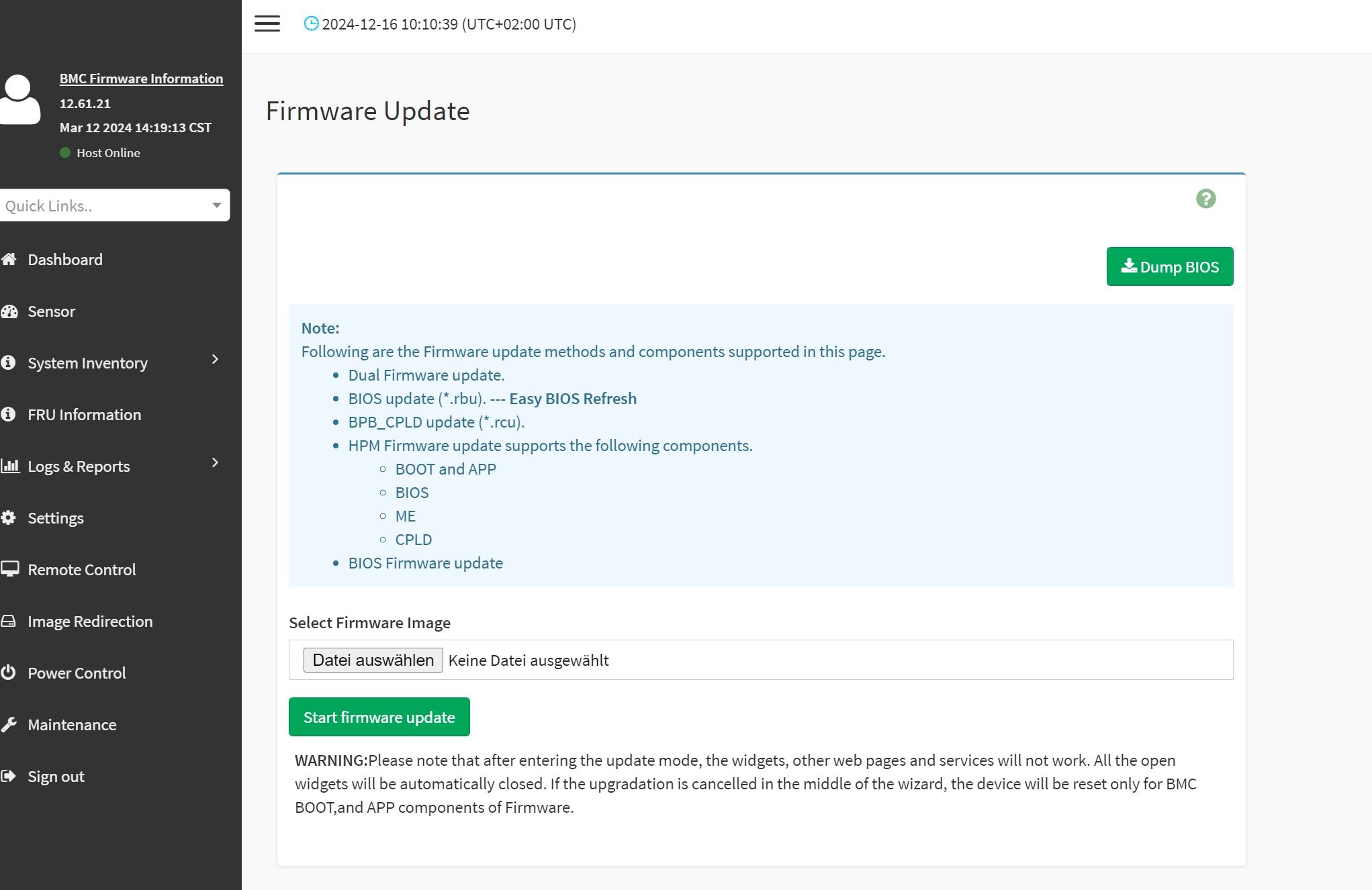

Ich habe mir den gesamten Thred hier durchgelesen, weiß aber zB nicht, wie ich BMC bzw BIOS Updates einspielen kann.
BMC hatte ich aus einem installierten Windows 10, mit der 'bmc_fw_update_win.bat' aus dem Verzeichnis 'server_firmware_ast2500_AMI_12.x' versucht, ohne Erfolg, Fehlermeldungen, kein Update.
Bin ein wenig ratlos, ob ich es behalte oder zurück schicke.

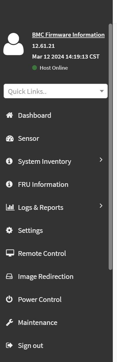

Das ist doch schon alles auf den vierzig Seiten hier beschrieben! Das BMC Update muss in der Remoteverwaltung MegaRac gemacht werden, da funktioniert das auch.

Im englischen forums.servethehome.com war zu lesen 'Before you do anything of that above, you should update the BMC first'.
Erst danach soll zB ein BIOS Update über BMC funktionieren.
Hier ist der Updateprozess beschrieben: https://stoeckle.li/de/budget-heimserver--nas-auf-basis-einesgigabyte-mj11-ec1-boards-44.html

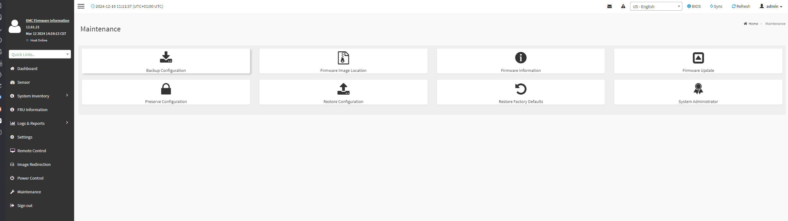

Unter Maintenance / Firmware Update.
Maintaince -> Firmware Update
