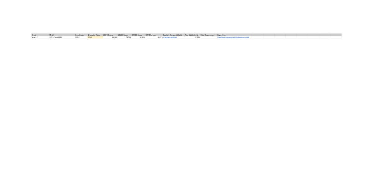

Kann man eigentlich auch irgendwo einstellen, dass das ipmi über den Intel LAN ausgegeben wird? Oder braucht man dazu zwingend den Management Port?
Mein Plan ist das Board in ein MASS Gehäuse zu stecken und daraus ein kleines NAS mit 4 SATA Platten zu bauen.
Hat jemand eine Empfehlung für ein preiswertes 230V PSU welches 4 SATA Platten bedienen kann und vom Formfaktor SFX, SFX-L oder FlexATX ist?
Würde mir sehr helfen, vielen Dank! 🙏
