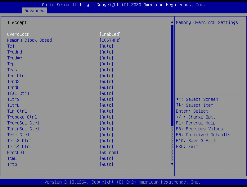

Die Scheisse läuft, ich glaubs nicht. bin noch am testen, unraid fährt aber schon mal rein...
Bios Advanced --> AMD CBS --> UMC --> DDR4 --> DDR4 Common Options -->
OC on, alles auf auto, nur timing auf 933 und im anderen Menu ECC hab ich von Enable auf Auto gestellt.

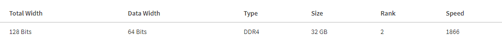

64GB mit 2400, oder 128GB mit 1866. Wenn es stabil rennt, dann lass ich die 4 Riegel so drin.

Hier auch 4x 32GB Samsung 2666er (laufen glaub mit 1866), keine Probleme. Brauchte aber nicht so viel ram und hab daher wieder 2 ausgebaut.

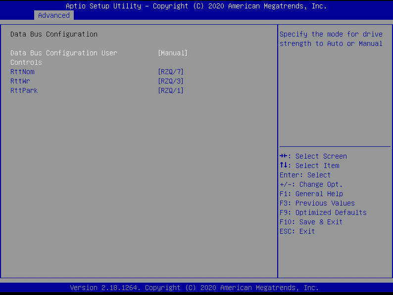

@froooop nochn Tipp um die AFR zum laufen zu kriegen (hilft vielleicht auch bei anderen DUAL RANK ICs):
Im BIOS:
Advanced -> AMD CBS -> UMC Common Options -> DDR4 Common Options -> Data Bus Configuration
Advanced -> AMD CBS -> UMC Common Options -> DDR4 Common Options -> DRAM Timing Configuration
Wobei das noch nicht final ist.. aber 7/3/1 und ProcODT 60 sind so std. Settings von Zen1 für Dual Rank Module.. funktioniert dann eben auch beim EPYC.

Heut Nacht nochmal mitm RAM rumgespielt:
Zwei Riegel von den Hynix laufen wunderbar mit 7/3/1 und Proc 60.
4 Riegel mögen 7/3/1 scheinbar nicht. Auf AUTO startet es mit Proc 60. Bringt aber ne Kernel Panic... Proc 68 hängt sich auf.. Proc 54 bootet dann durch ins TrueNAS, wirft aber nen Haufen correctable ECC Fehler :fresse2:
Nachher gehts weiter mit den Widerständen. Muss ja irgendwie zu schaffen sein die Dinger fehlerfrei zum laufen zu kriegen.

@froooop bin jetzt noch weiter die Widerstände durchgegangen. Hab auch so einiges gefunden was sicher bootet und auch eine Kombi die nicht direkt wieder ECC Fehler wirft.
Probiers mal mit:
Takt auf 1066MHz
ProcODT 53,3
RTTnom 7
RTTwr disabled
RTTpark 2
Gear Down Mode (GDM) auf AUTO
2T AUTO

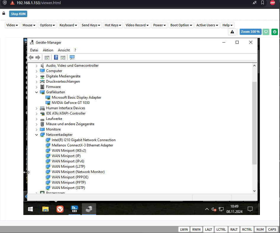

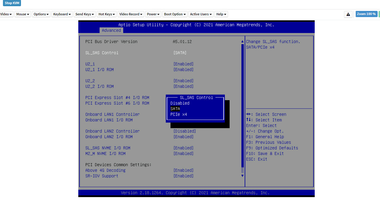

F09 Mod BIOS mit switch für den 4i funktioniert :fresse2:
CX-3 am 8i und die 1030GT am 4i..
