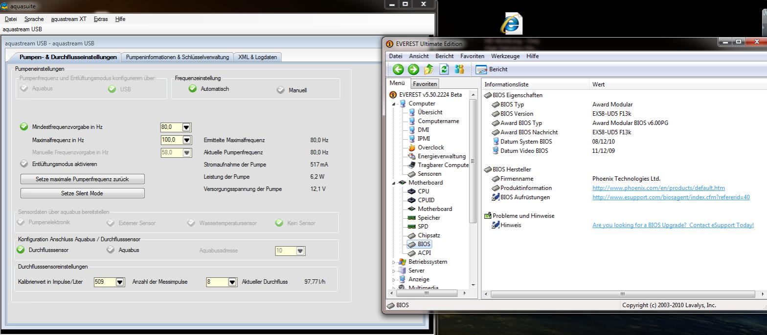

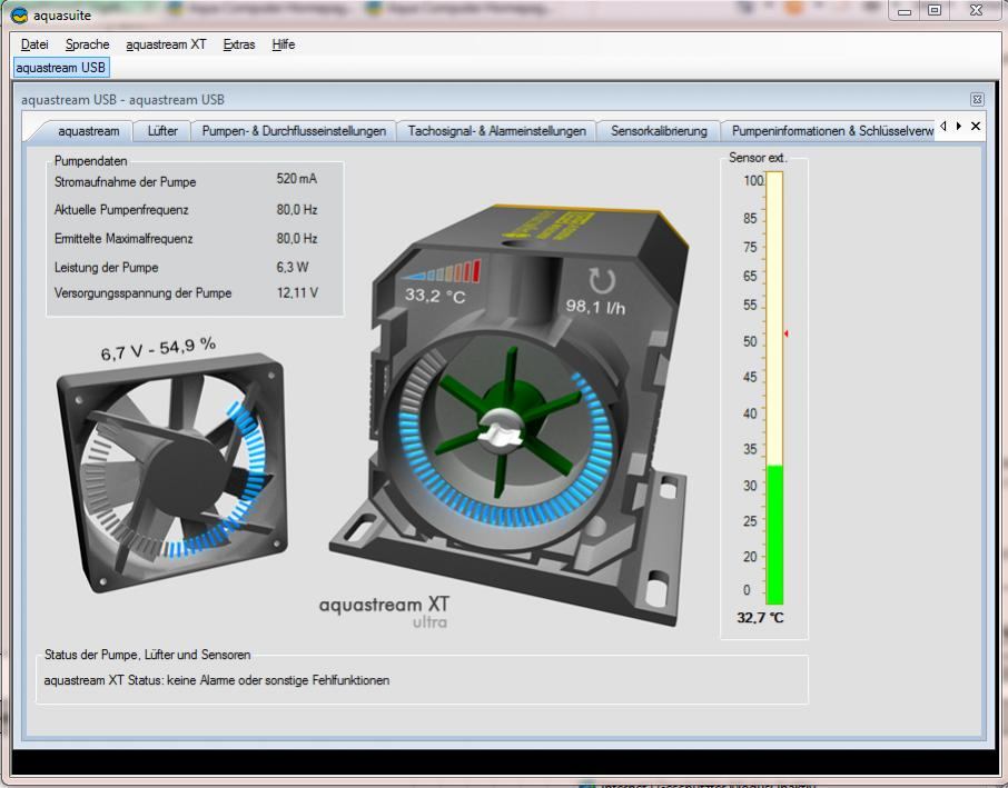

...mein kleines problemchen besteht mit dem F13k leider weiterhin.
@JZ zu Bios F13k und F13j
ich habe bei F13j festgestellt das meine Maus ab und an hängt Doppelklick wird oftmals nicht beim 1. Mal angenommen. Autoscroll macht sich auch ab und an selbständig.
Das Symbol erscheint auch wenn die Maus nich berührt wird. Ich habe erst gedacht Maus oder Software haben einen Treffer aber weder die Maus noch Software scheinen daran Schuld zu sein (Test am anderen PC und F13i). (das hab ich nach unserem Telefonat festellen müssen)
Nun F13k da wirds nun ganz verrückt:
1.Aquasuite 4.68.00 (AquastreamXT Pumpe) spinnt total scheinbar wird Sie über USB nicht mehr Dauerhaft bzw. richtig erkannt. Erst fehlen Untermenüs dann wird läuft gar nichts mehr.
2. Auch die Probleme mit der G500 Maus haben sich drastisch verstärkt
später mehr Poste bevor die Maus wieder durchdreht.
EDIT:
Ich habe jetzt F13i wieder drauf und Pumpe und Maus arbeiten wieder normal Version:4.68.00. Es gab vor eim paar Minuten ein Update der Pumpensoftware 4.69.00 (nur z.Z. über Update Funktion da Home noch nicht aktualisiert).
Teste das Ganze jetzt nochmal mit aktueller Pumpensoft nicht das die der Uhrheber allen Übels war.

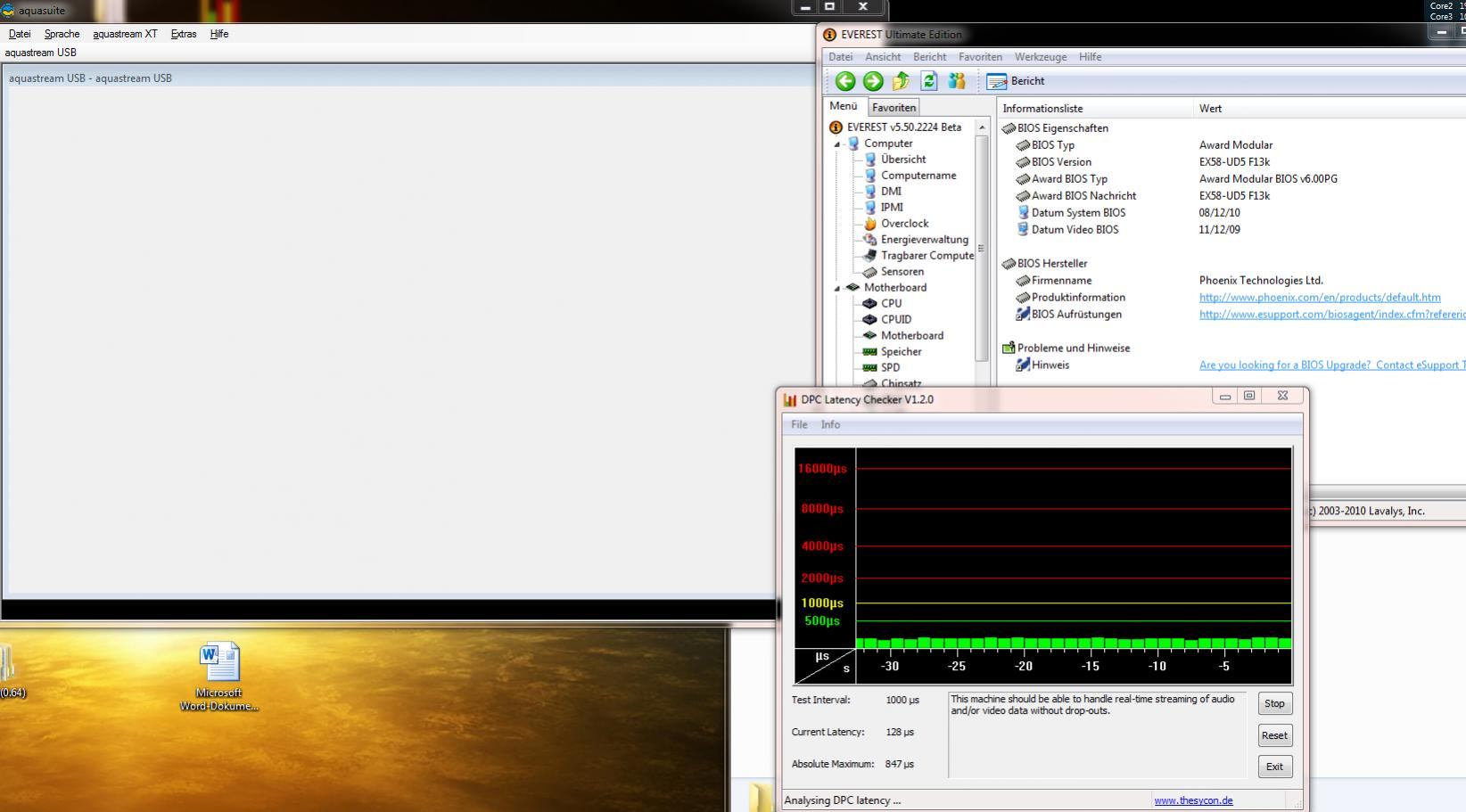

EDIT 2 Update: ENTWAHRNUNG Aquacomputer Aquasuite 4.68.00 ist der Fehlerteufel
1.Ich habe nun F13k wieder drauf und das Update der Pumpensoft 4.69.00 drauf und alles arbeitet normal. (Bild 3)

dann setze ich das system auch neu auf und teste nochmal soundbugs. bei mir habe ich mit dlpc latency checker auch beim F12 aussetzer was ja alle hier verneinen... also wirds bei mir an was anderem liegen.
