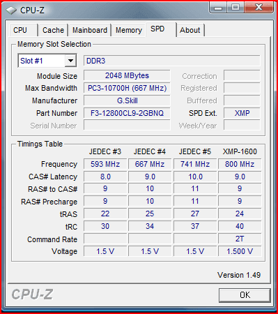

Was mir im Moment auch noch bisschen Ärger bereitet: Das Board will mit dem XMP-Profil der G.Skill DDR3-1600 nicht. Es bootet zwar, die Einstellungen wurden aber nicht übernommen, egal auch ob die Spannung manuell oder automatisch eingestellt wurde..
attachment.php
attachment.php
