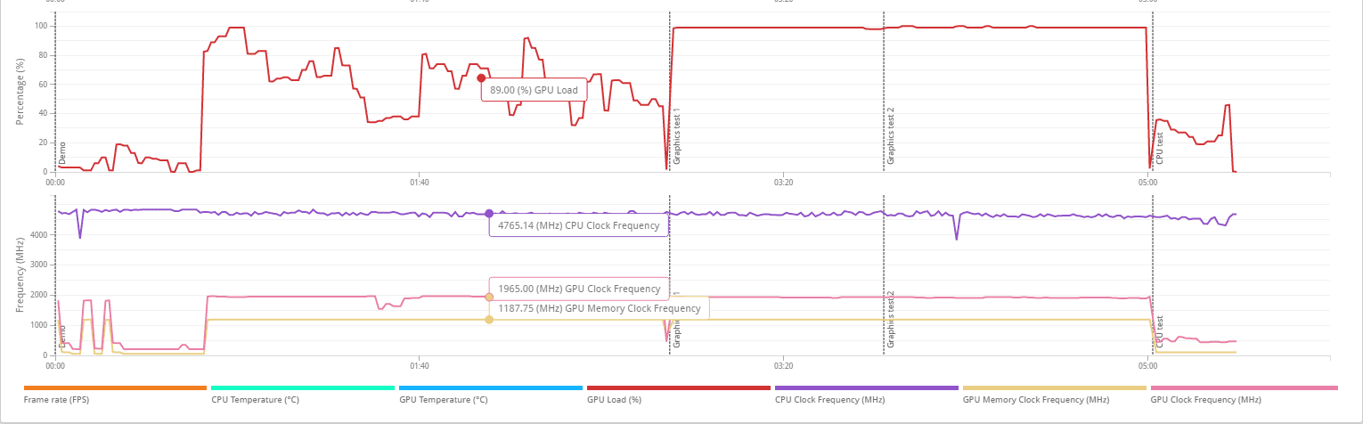

Hallöchen alle miteinander,

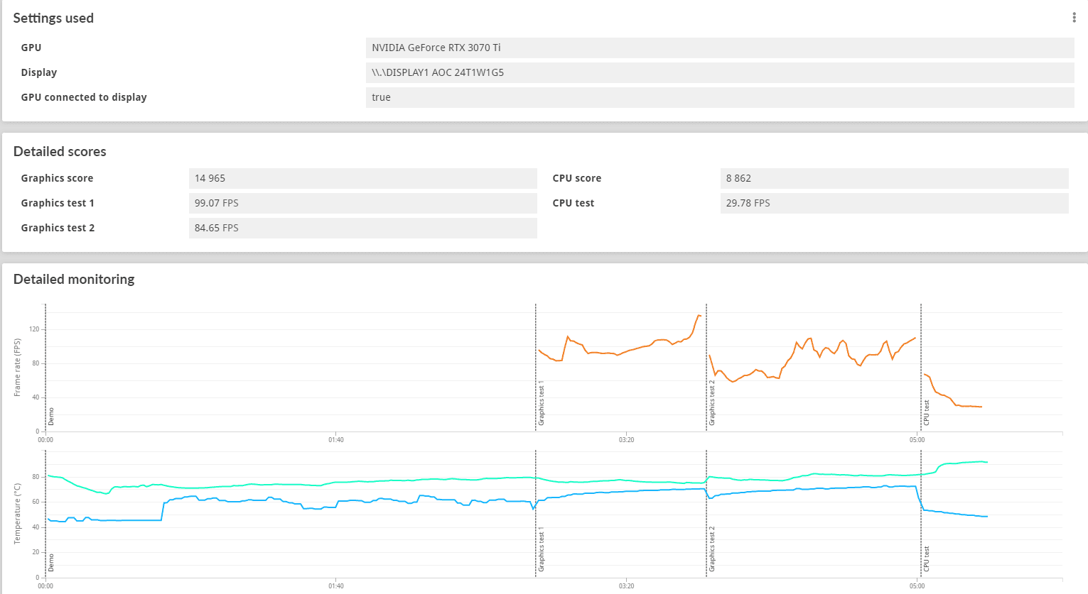

Ich habe folgenedes Problem unzwar schneidet mein CPU (Ryzen 7 5800) ziemlich schlecht beim 3DMark Benchmark Test ab und ich weiß leider nicht wieso...
Meine Systemdaten sind wie folgt:
Amd Ryzen 7 5800
Gigabyte rtx 3070ti
Crucial DIMM 16 GB DDR4-3600 Kit, Arbeitsspeicher
16GB G.Skill DDR4-2400
be quiet! Pure Power 11 FM 750W, PC-Netzteil
be quiet! Dark Rock 4, CPU-Kühler
ASUS ROG STRIX B550-E GAMING, Mainboard
Der Benchmark Test befindet sich im Anhang das einzige was auffällt ist das der cpu ziemlich heiß wird, wäre super wenn jemand helfen könnte

Aber du hast recht die Leistung deiner CPU ist echt beschissen, an der Temp wird es eher nicht liegen, da 80 Grad noch ok sind.
Wie ist das mit dem Ram gemeint?

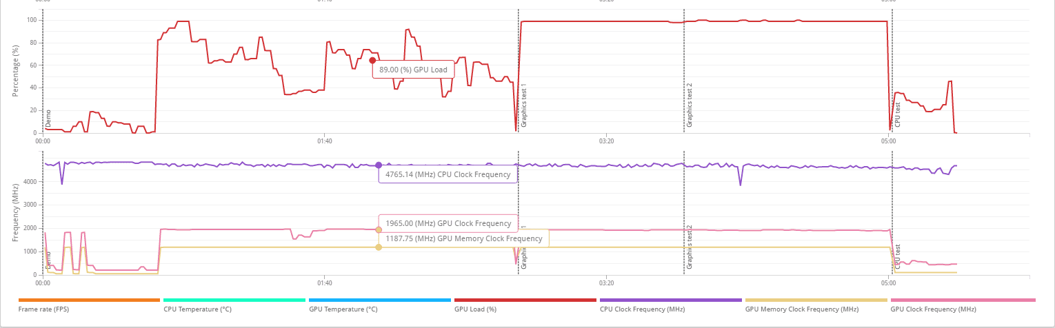

beim CPU Test liegt die Temperatur bei über 90 Grad was mich ein bisschen verwundert hat aber vielleicht ist das auch normal bin nicht so geschult was das angeht.Betreffend des RAMs slot 2 und 4 haben jeweils eine 8gb crucial dimm, in slot 3 befindet sich eine 16gb gskill
ja über 90 Grad sollte sie nicht werden, denn dann taktet sie runter, das könnte die schlechte Leistung dann schon erklären, wobei das mit der Mischbestückung beim Ram auch heftiger Käse ist.
Am Ende gehts doch auf knapp über 90 Grad hoch. Da beginnt der Boost sich zu reduzieren.
Wenn nur ein bischen nicht schlimm, ist bei meinem Dark Rock 4 und 5800X beim Cinebench auch, aber falls doch stärker, dann fällt das schon ins Gewicht.
Würde mal den Cinebench Multicore 5 Minuten mindestens laufen lassen und ablesen (zb. bei HWinfo oder andere Programme) wie viel Mhz die Kerne haben. Damit man das mit der Temperatur ausschließen kann.
Sehr viel niedriger als so 4,5 Ghz allcore sollten es nicht werden.
(und natürlich diesen Gskill Riegel entfernen)

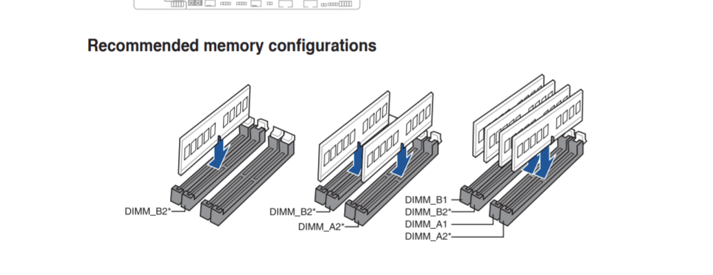

Steck bitte mal den RAM so ein:
8 GB - 16 GB - 8 GB - leer

Ne mein Fehler
B1 = 8 GB
B 2= 8 GB
A 1 = leer
A 2 = 16 GB
B1 + B 2 = 16 GB Cannel 1
A1 + A 2 = 16 Gb Cannel 2
Du hast auf Cannel 1 8 GB und auf Cannel 2 24 GB so wie du sie gesteckt hast.

Den Ram kann ich so leider nicht ein Stecken da B1 bei mir durch den CPU Kühler blockier ist habe jetzt erstmal den 16gb ram aus A1 entfernt und nurnoch die 2x 8GB in B2 und A2 drinne.

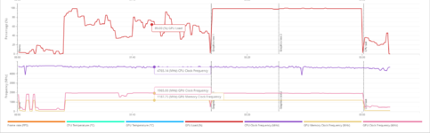

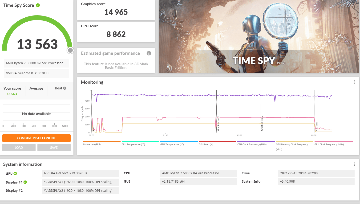

Der CPU hat schon bessere Werte mit jetzt 10300
Du kannst auch so stecken zum testen, obwohl man immer sagt der bessere Riegel soll am weitesten von der CPU gesteckt werden.
leer - 16 GB - 8 GB - 8 GB
Damit hättest du wieder 32 GB aber da muss man sehr viel Zeit aufwenden um das mit höherer Speichergeschwindigkeit stabil zu bekommen.

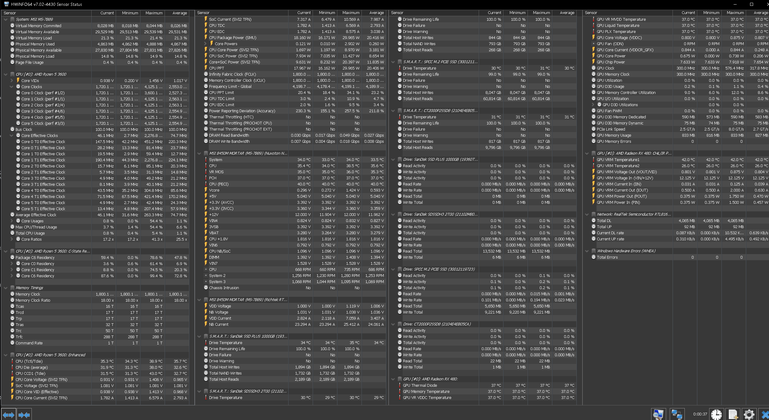

Die kerne laufen alle im Bereich 4400 und 4500 MHz
Mit HWINFO64 kann man gut alles auslesen.

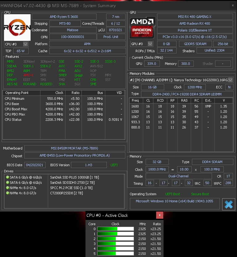

Der CPU Takt schwankt ziemlich stark. Bei mir ist dieser konstant, bis auf den CPU Benchmark. Ob die 2400Mhz Riegel hier so stark ausbremsen ?

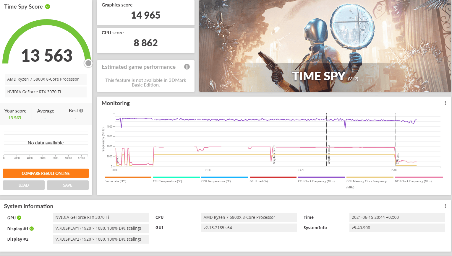

Es macht halt 0 Sinn, wenn es um Problembehandlung geht, mit irgendwelchen Screenshots von Übertaktungen/PBO2 oder sonstwas "anzugeben".
Normal sollten beim 5800X stock zwischen ca. 11000-12000 Punkte im Time Spy sein.
Obwohl, wenn mans streng nimmt sind 3600er Ram XMP Profil ja auch schon übertaktet.
Ansonsten können niedrige Punkte auch noch an Hintergrundprozessen liegen, die viel Leistung ziehen (dazu CPU Auslastung der Prozesse im Task Manager anschauen).
Es ist da kein PBO2 aktiv, sollte nur als Vergleich dienen, wie soll ich den sonst mit meinem System ein Vergleich ziehen?
Dem Takt nach müsste beim ersten Ergebnis schon ein höherer Score resultieren.
