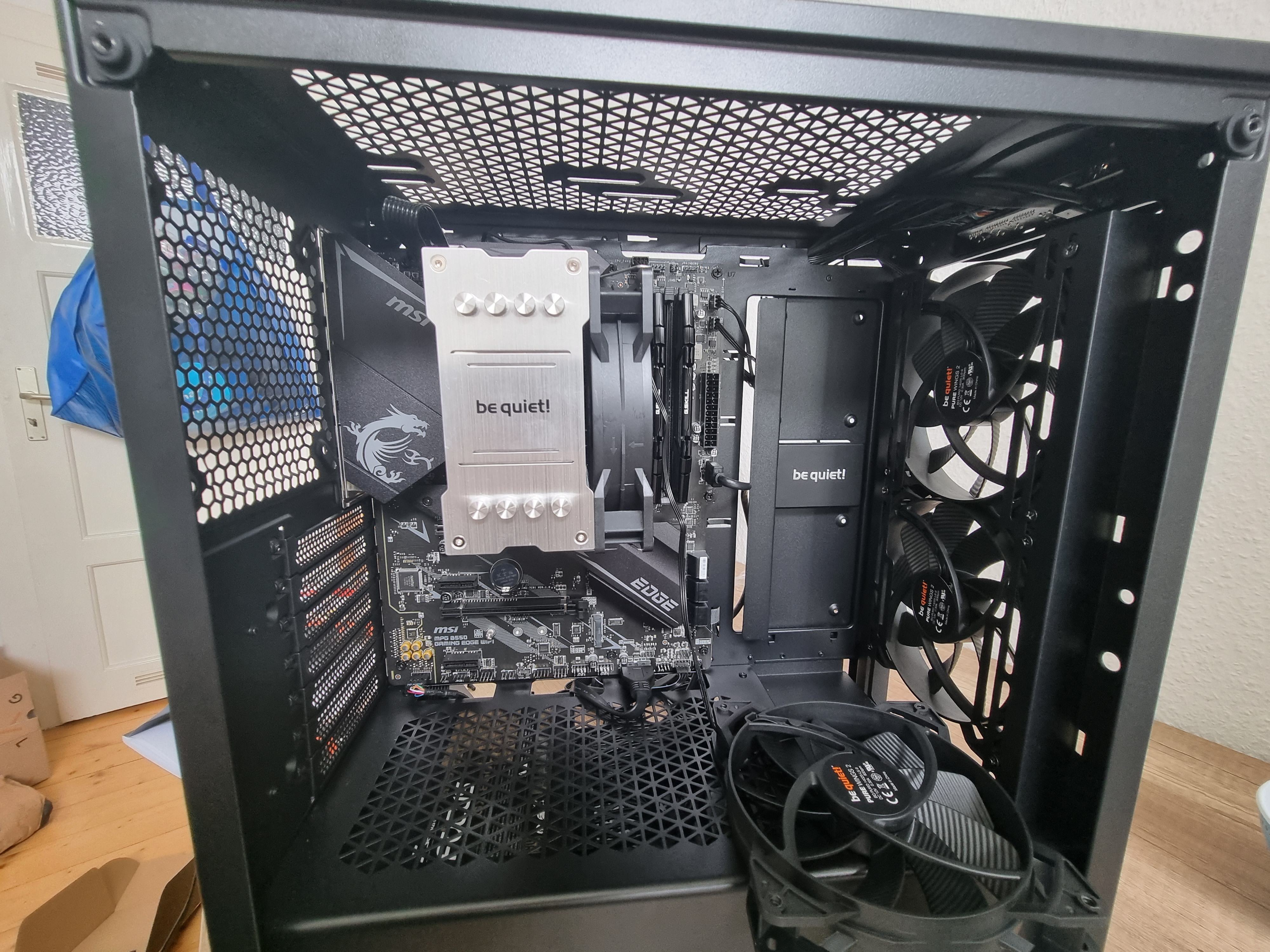

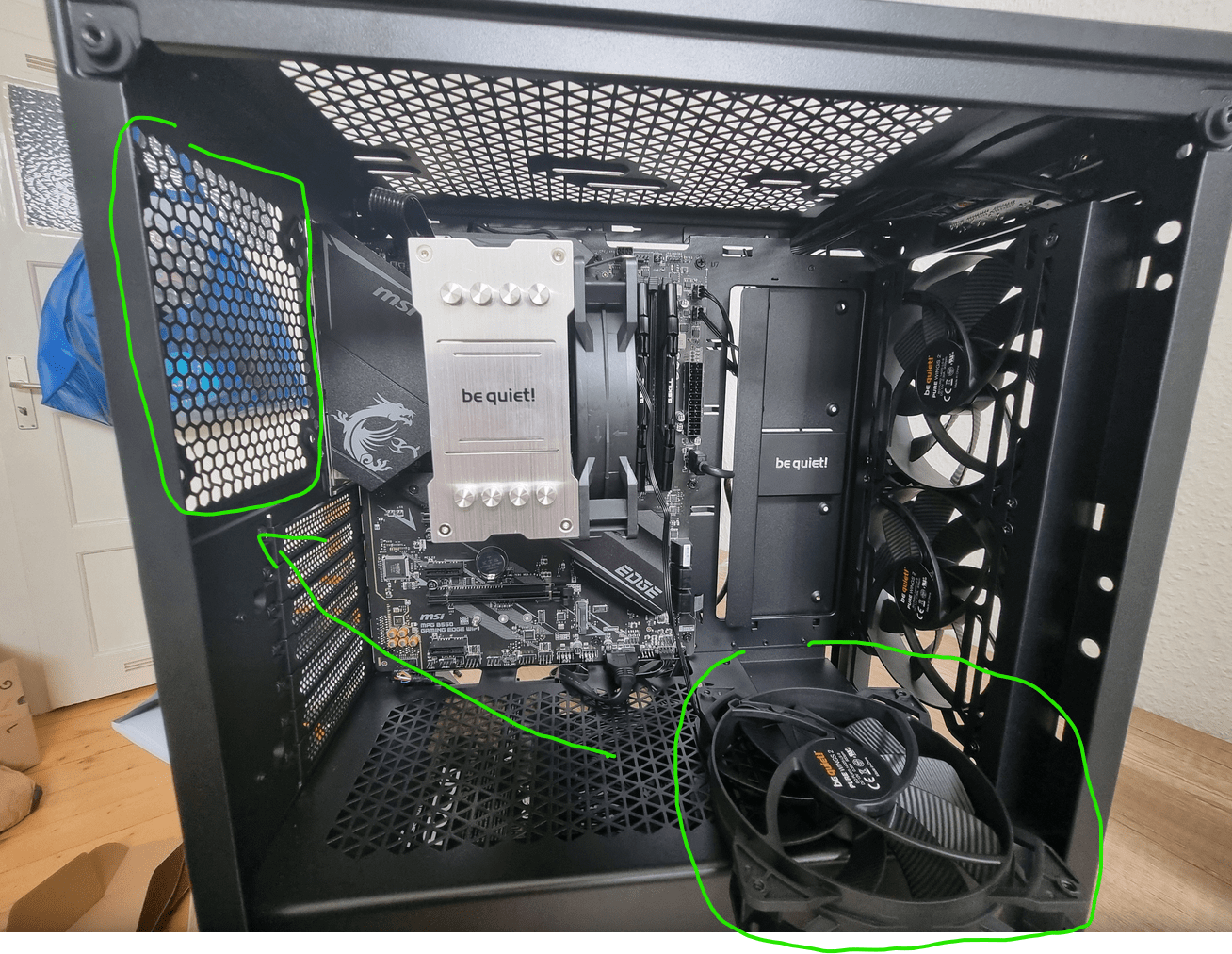

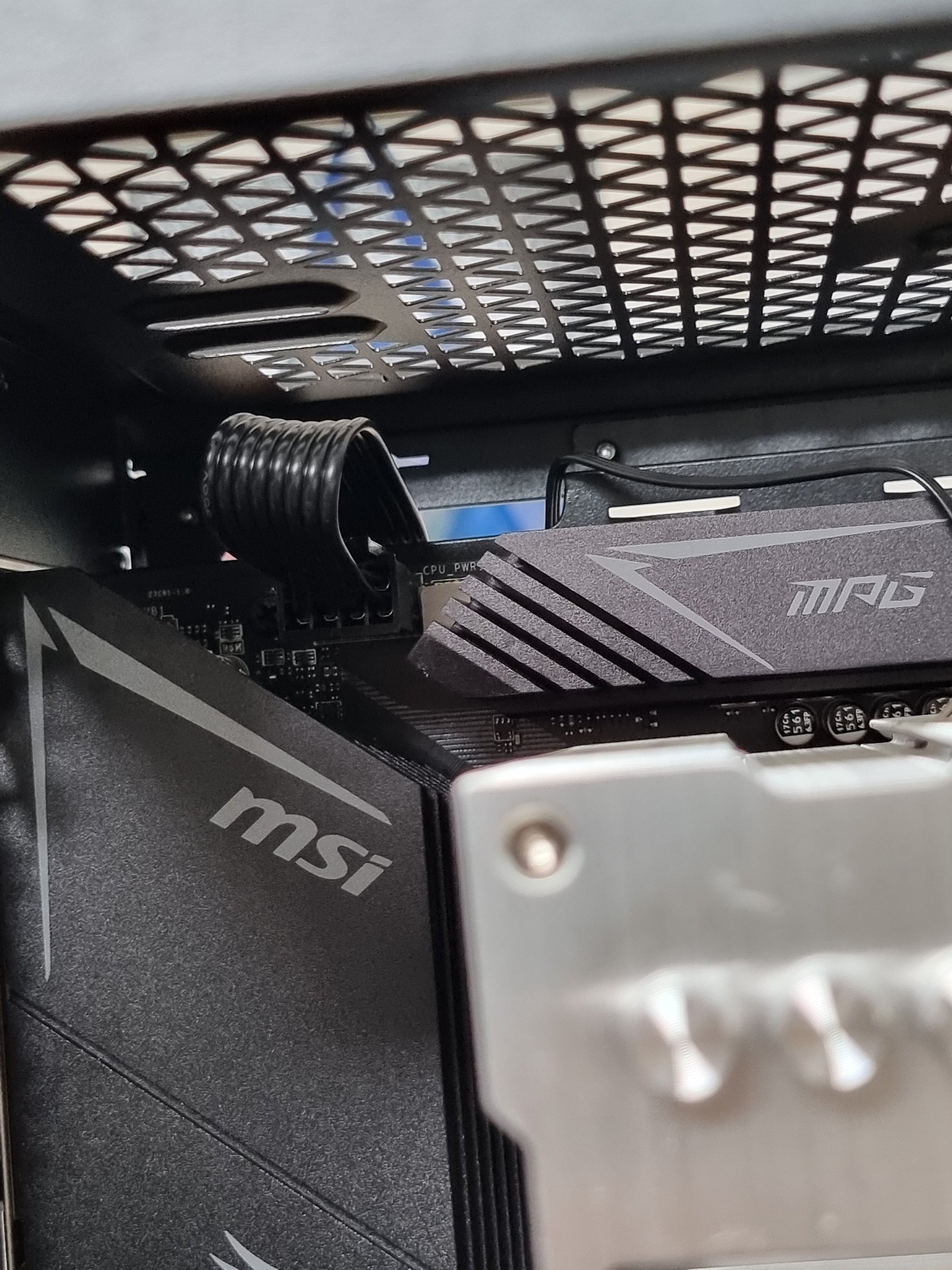

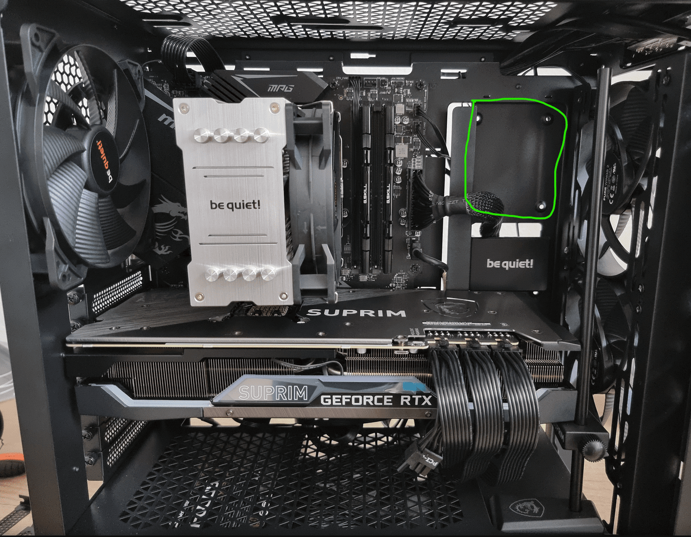

Habe gerade mal das Cpu Kabel angeschlossen, dies verhindert nun den Anschluss des Lüfters oben drauf. Ich denke das Kabel sollte ich nicht weiter biegen. Macht es einen großen Unterschied beim Airflow wenn ich den Lüfter nach rechts verschiebe oder gibt es eine bessere logistische Lösung? Hinten passt der Lüfter normal rein.
Von der Seite aus sieht es wie folgt aus.

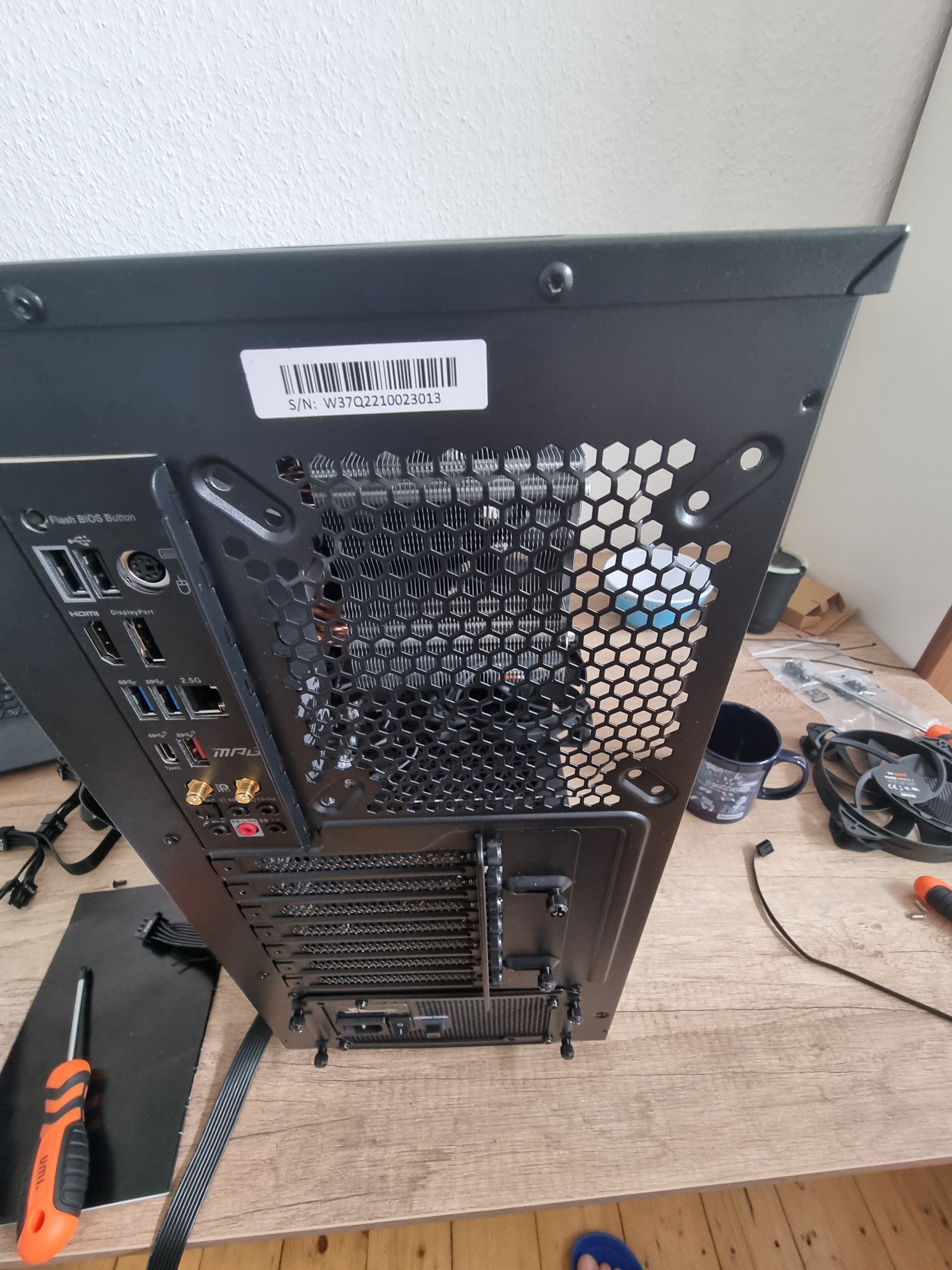

Eventuell steh ich grad auf dem Schlauch - Du meinst Du willst den Lüfter in die Decke des Gehäuses installieren?
Also ich würde ihn hinten installieren, das macht am meisten Sinn. Sodass quasi Front-Lüfter, CPU-Lüfter und Hecklüfter fast eine Linie bilden. In der Front wird Luft reingesaugt, hinten rausgeblasen. Alle Lüfter so installieren, dass sie quasi von vorne nach hinten saugen. Oben im "Deckel" brauchst Du keinen Lüfter.

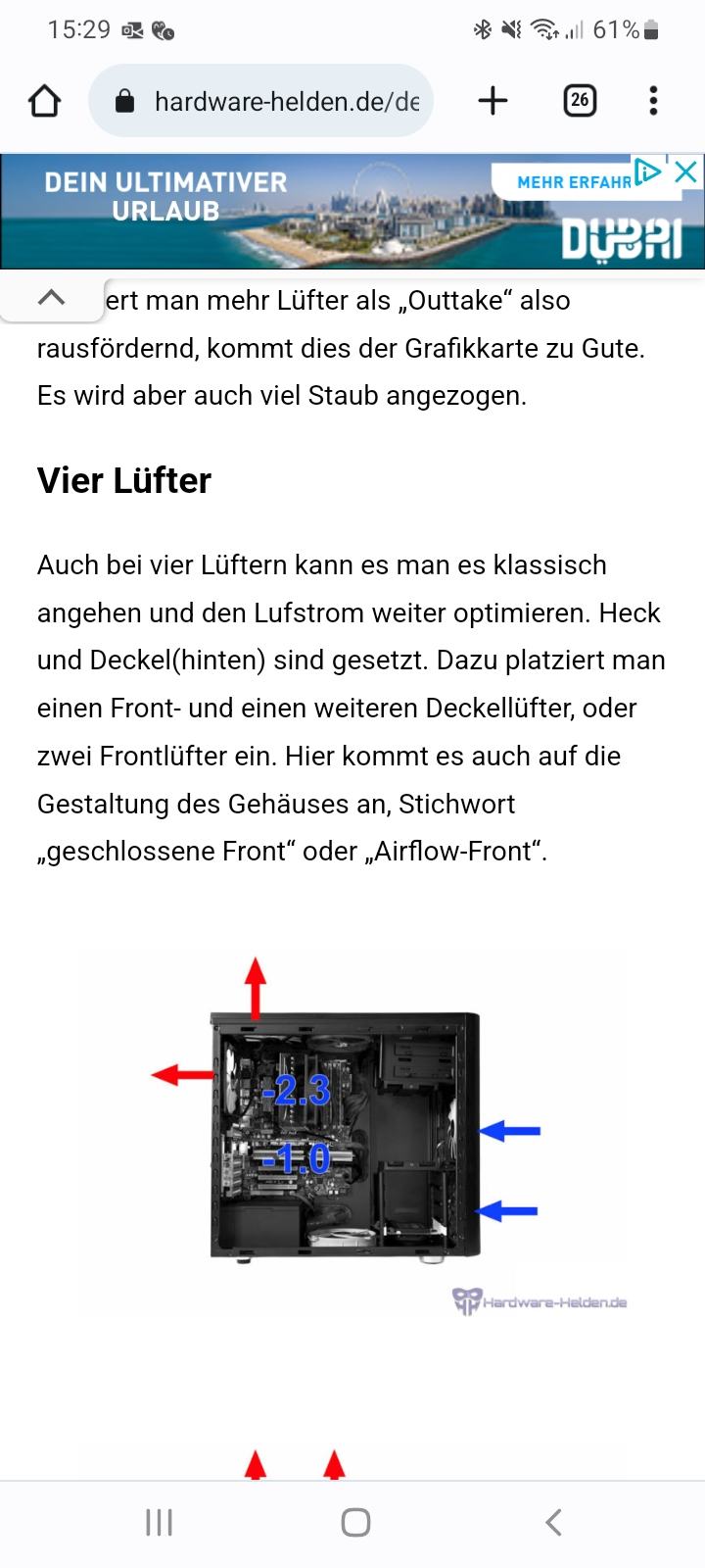

Also das Gehäuse hatte schon 3 Lüfter installiert, Decke, Hecke und Front. Ich hatte noch einen zusätzlich an der Front installiert um den Airflow wie auf dem Bild zu erreichen. Ich habe also insgesamt 4 Lüfter zur Verfügung. Macht es keinen Sinn einen am Heck, 2 vorne und den letzten auf einen der beiden Slots auf dem Deckel? Der Slot auf dem Deckel der Richtung Heck geht ist wie gesagt aufgrund des Cpu Kabels kaum zu installieren, sodass das Kabel unter dem Lüfter liegen würde. Auf der Decke Richtung Front könnte ich allerdings easy noch einen installieren. Was meinst du, angesichts der 4 zur Vergütung stehenden Lüfter?
Achso, Du hast also 4 Lüfter insgesamt :)
Also ich würde fast sagen.. Lass einen weg, den oben brauchst Du eigentlich nicht wirklich. Meiner Meinung nach wäre der Deckenlüfter eher hinderlich was den Airflow betrifft, aber es wird jetzt auch keine wahnsinnigen Unterschiede bezüglich der Temps machen.
Wenn Du ihn unbedingt installieren willst: Du kannst das CPU-Stromkabel schon noch ein wenig nach hinten ziehen, wenn möglich. Die Kabel ziehst Du da nicht so schnell aus dem Stecker raus, die halten das aus. Kannst ja mal schauen, ob es dann passt, sieht natürlich dennoch knapp aus.
Die vordere Position (also dass der Lüfter dann quasi oben zwischen den Frontlüftern und dem CPU-Lüfter ist, würde ich nicht empfehlen. Dann wird dem CPU-Lüfter ja direkt die frische Luft nach oben wieder "weggesaugt". Dann lieber einen Lüfter weglassen und ihn lagern, falls mal einer kaputt gehen sollte.
Also ich würde fast sagen.. Lass einen weg, den oben brauchst Du eigentlich nicht wirklich. Meiner Meinung nach wäre der Deckenlüfter eher hinderlich was den Airflow, aber es wird jetzt auch keine wahnsinnigen Unterschiede bezüglich der Temps machen.
Also wären zwei an der Front und einer am Heck in Ordnung?
das kabel oben bei der cpu kannst du stärker "biegen". dann sollte auch ein lüfter passen
Werde erstmal mit zwei an der Front und einem am Heck starten. Sehe dann hoffentlich an den Temperaturen ob noch ein zusätzlicher ran muss. Hab ohnehin einen Ersatzlüfter. Bin jetzt glaube ich soweit durch, hoffe die Verkabelung am Mainboard sieht nicht allzu amateurhaft aus 😅. Gönne mir noch einen Kaffee und dann starte ich mal 😁

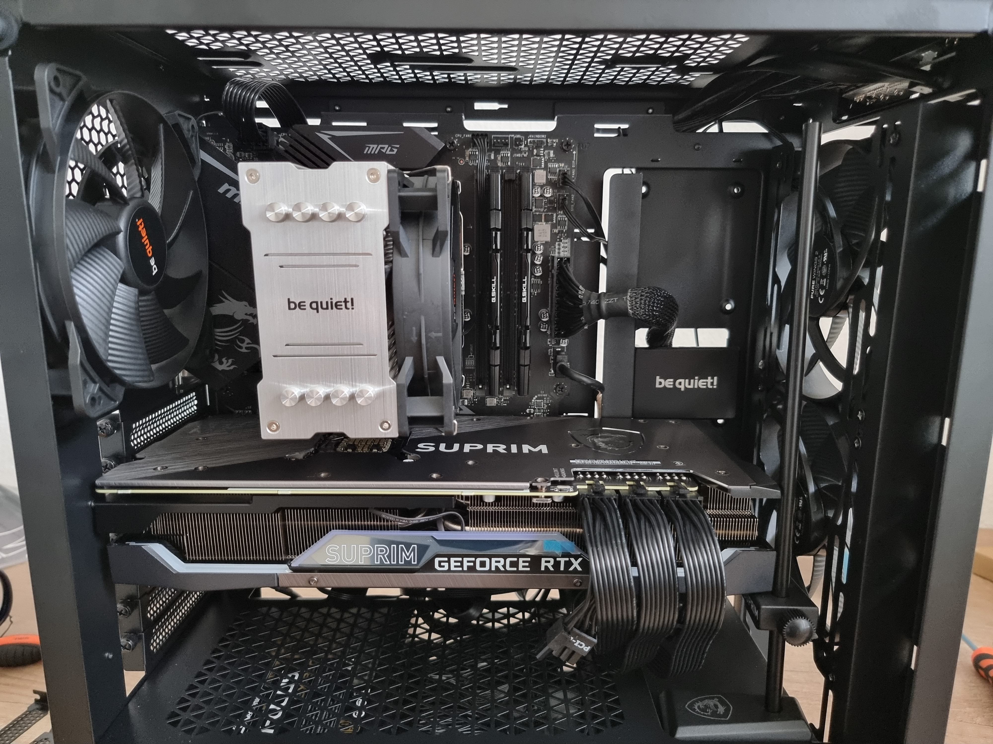

das mi den kabeln ist völlig ok. viel besser geht es mit den wurstkabeln eh nicht, da brauchste custom cables :d
für die lüfter empfehle ich dir sofort Fan Control zu nutzen. beste lüftertool was du finden kannst.
Das habe ich erst später gerafft und ich dachte mir, wieso sind die Kabel von youtubern so biegsam 😅

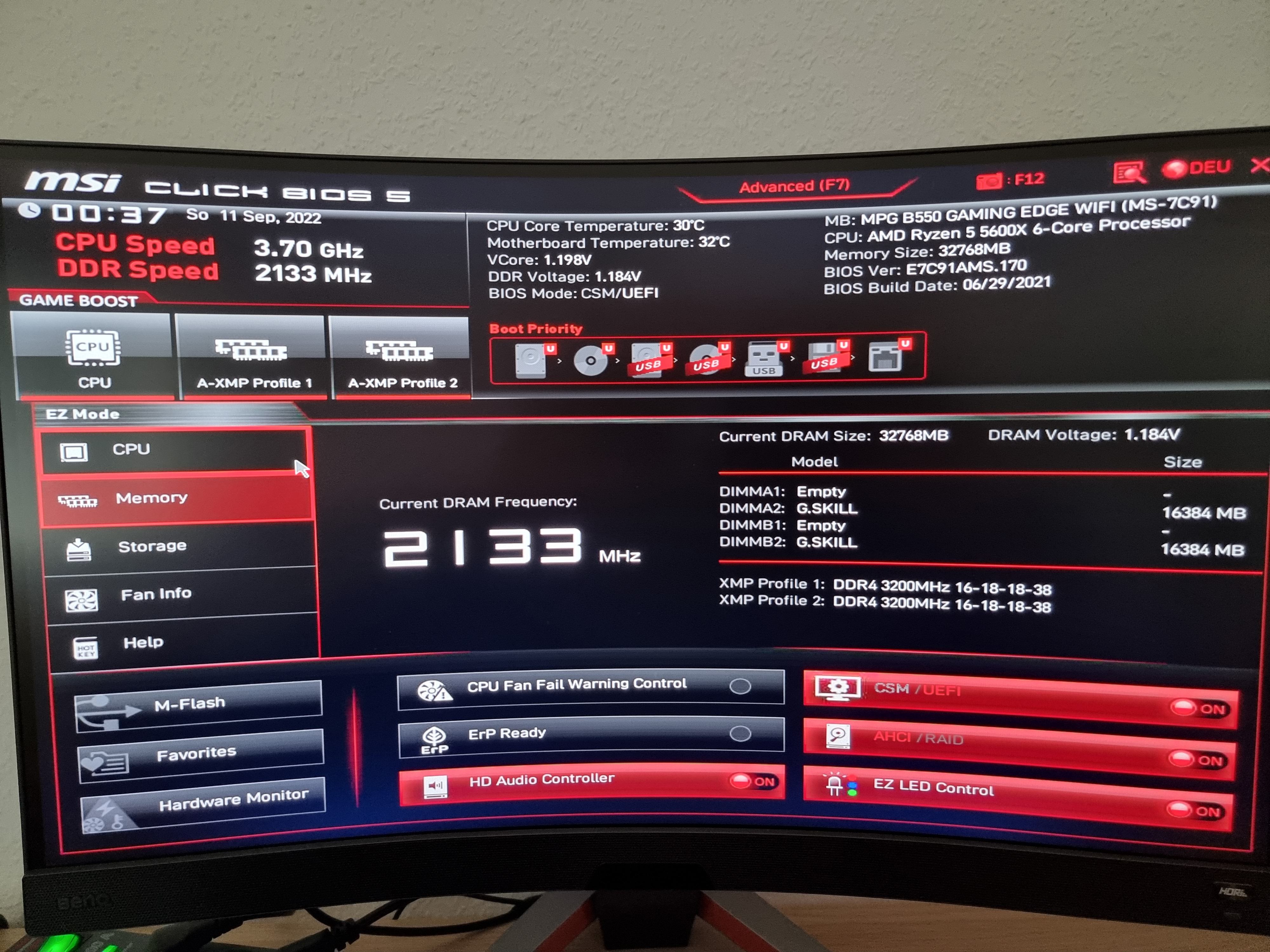

Oben links unter Game Boost steht CPU, A-XMP Profile 1 und A-XMP Profile 2, allesamt sind ausgewählt. Meinst du das?
Na das sieht doch super aus :) Das macht dann auch Sinn. Wenns VGA wäre, hättest Du schlecht ein Bild im BIOS. Du hast momentan noch kein Betriebssystem drauf, daher "meckert" er.

Also Xmp ist anscheinend auf on, sieht man im Bild. Mal ne wirklich blöde Frage, Hdmi bzw. Displayport schließe ich direkt an die Graka und nicht ans MB, richtig? Habe das erste Profil angewählt.
Ne, nicht wirklich. Schau mal oben Links, da steht DDR Speed: 2133MHz (bzw. steht es auch fett in der Mitte des Bildes :fresse:) , das ist der Standardtakt. Wähle mal explizit A-XMP Profile 1 aus und starte neu. Dann sollte oben der richtige Takt stehen (3200).

Ne, nicht wirklich. Schau mal oben Links, da steht DDR Speed: 2133MHz, das ist der Standardtakt. Wähle mal explizit A-XMP Profile 1 aus und starte neu. Dann sollte oben der richtige Takt stehen (3200).

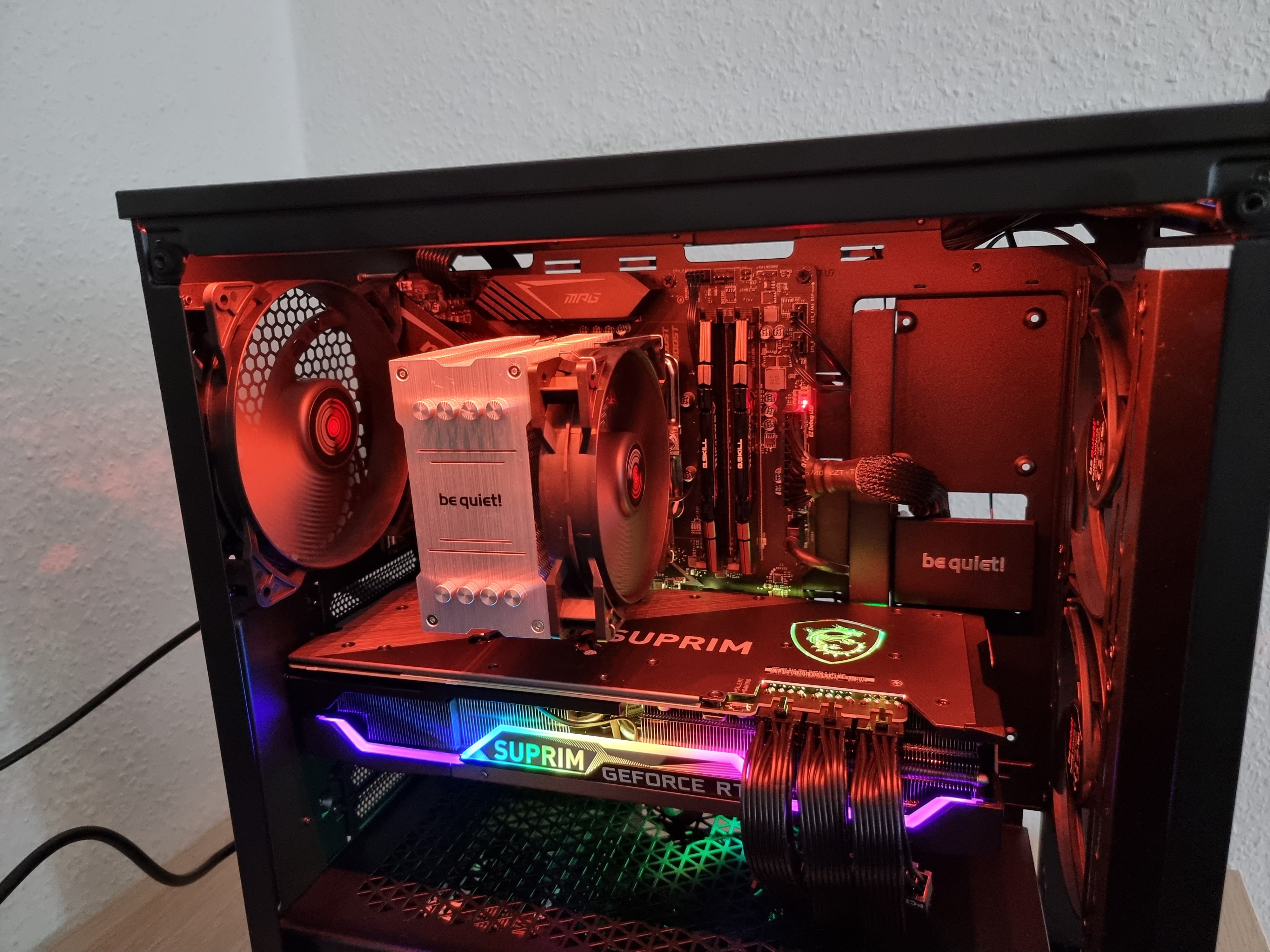

Anwählen bedeutet wohl deaktivieren, habs erledigt. Gehe dann erstmal was essen und befestige danach das Gehäuse und installiere das Betriebssystem.
Ja, perfekt. Das sieht gut aus, jetzt scheint es zu laufen. Guten Appetit und Glückwunsch. :)

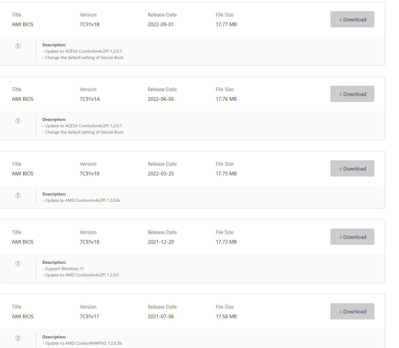

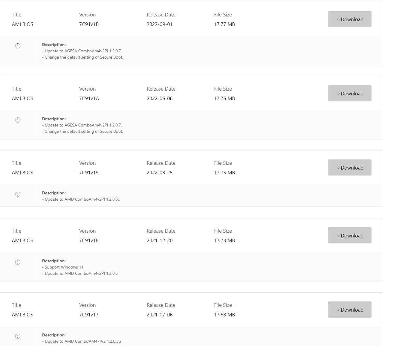

bios ist gut 1 jahr alt. später einfach updaten. wenn du durch bist und dann wieder xmp an. beim Update NICHT PC AUSSCHALTEN
gibt 4 neuere versionen

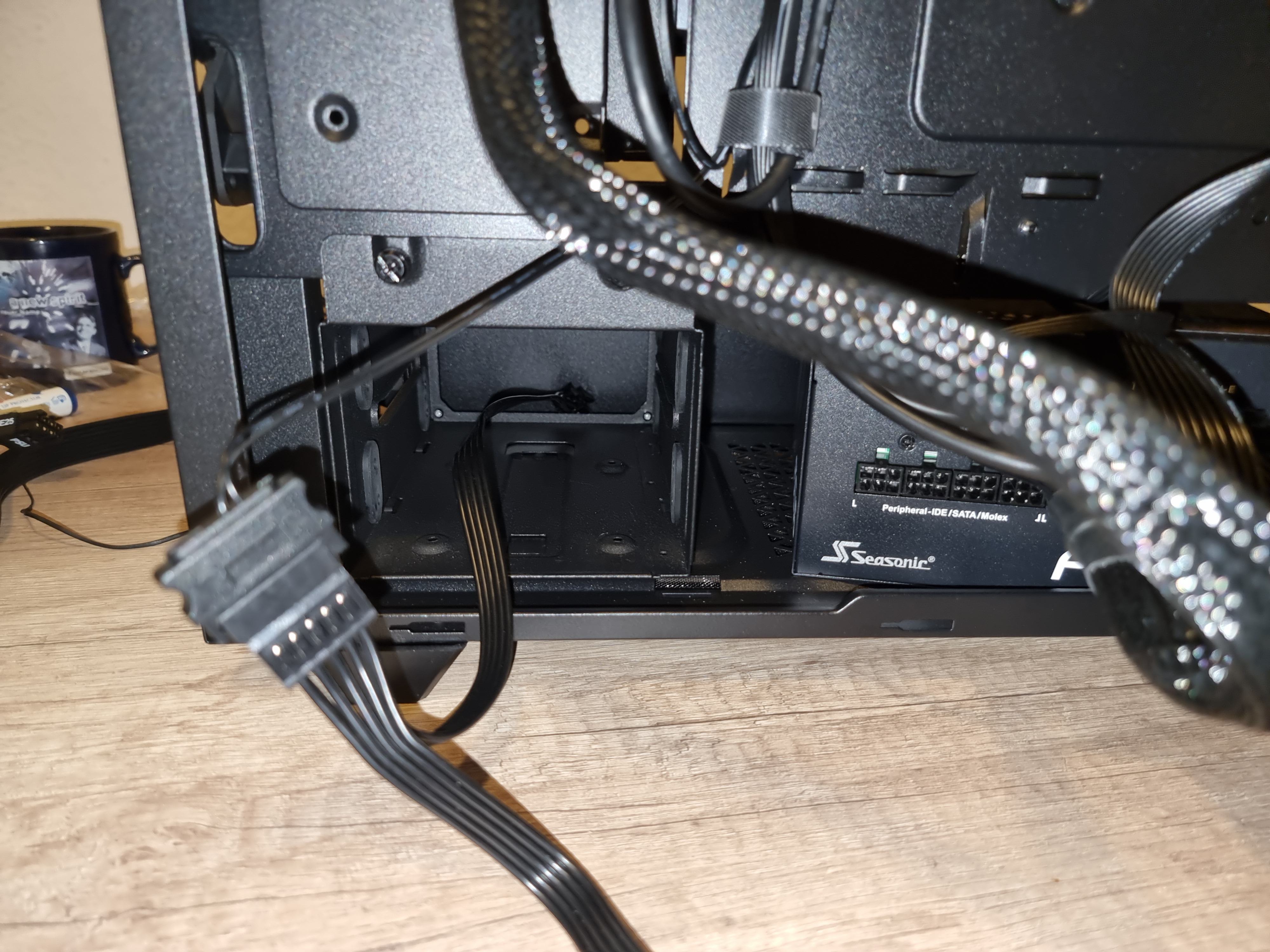

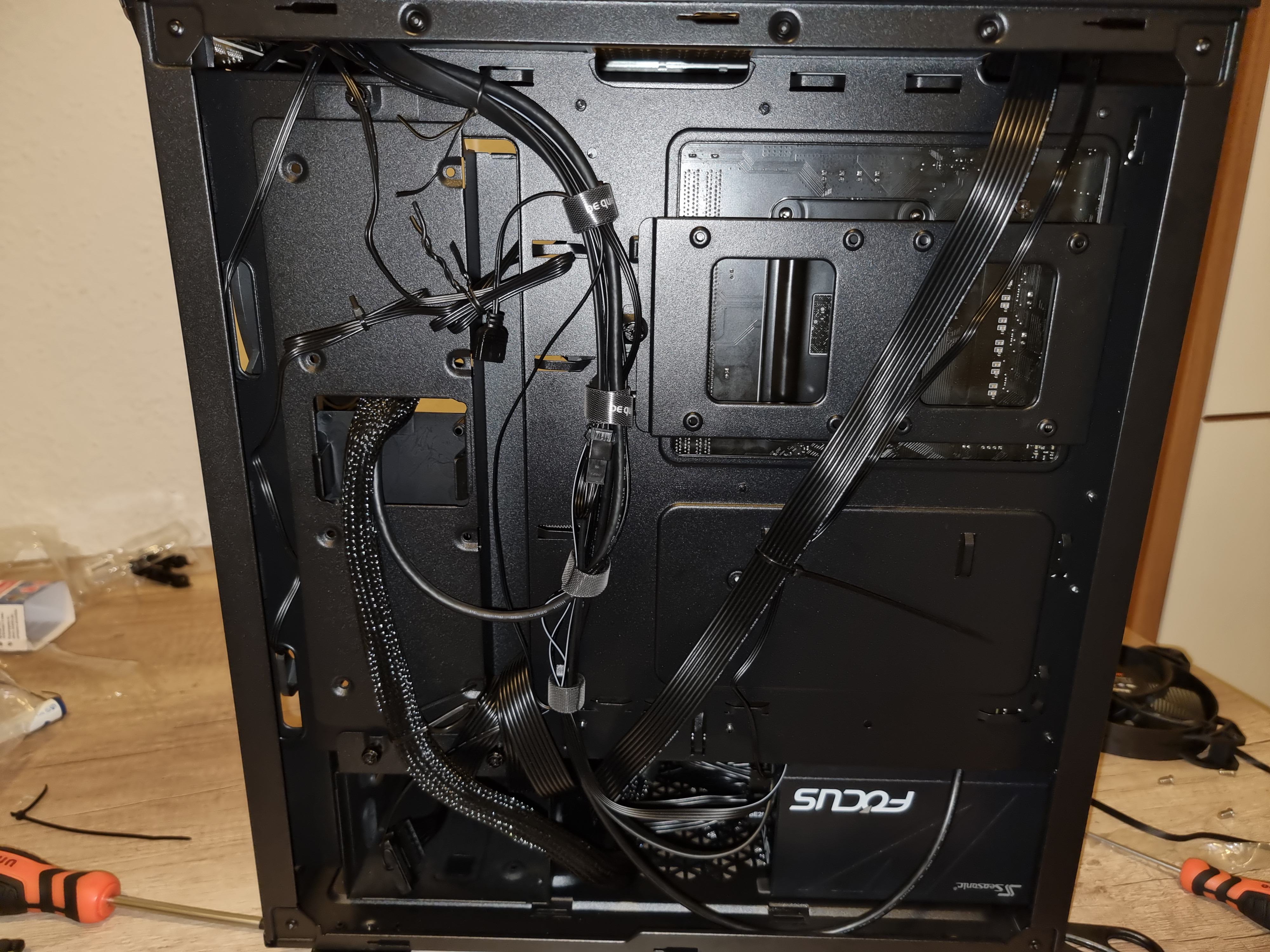

@Scrush Du hast mit den Seasonic Kabeln untertrieben, also wirklich unmöglich die Dinger. Habe das Seitenteil nicht ohne eine ersichtliche Delle schließen können. Versuche jetzt nochmal alles passend zu gestalten. Den Raum für Hdd Festplatten kann ich doch nutzen um die Kabeln durchzuführen oder? Was anderes fällt mir nicht ein, die sind wirklich katastrophal die Kabel in Kombination mit diesem Gehäuse.
Ja klar, jeglichen Stauraum nutzen, den Du nicht brauchst. Wenn Du nicht vorhast in diesen Festplattenkäfig irgendwelche SSDs oder HDDs zu packen, dann können die Kabel darin gerne Platz nehmen. Beim Netzteil sollten auch Kabelbinder dabei sein, damit kann man meistens viele Kabel an diversen laschen hinter dem Mainboard befestigen.
Das Problem ist die Unbiegsamkeit der Kabel, ansonsten hätte ich kürzere Einführungen nutzen können. Aber bspw. beim fetten 24 Pin Kabel musste ich extra länger ausholen damit es passt.
Und jetzt kriege ich es nicht mehr vom Mainboard gelöst um anderes zu probieren. Es sitzt bombenfest.
Ja, das dicke Kabel nervt gern etwas, da muss man manchmal kreativ werden um einen guten Weg zu finden. Allerdings sehe ich auch gerade, dass Du den Festplattenkäfig rausschrauben / ausbauen können müsstest, da sind doch 2 Schrauben? Dann geht das verstauen der Kabel unten im Netzteilbereich vielleicht besser.
Das sitzt gern mal fest. Diese Halterungsnase musst du allerdings drücken, dann versuchen vorsichtig rauszuhebeln.
Hast Recht funktioniert. Ich lasse den Käfig dann abmontiert, brauche den nicht. Speicher kann ich später noch ans Mainboard direkt anschließen?
Ja, Du hast noch einen M.2. frei. Kann natürlich sein, dass Du dann die Grafikkarte nochmal kurz rausnehmen müsstest, um da ran zu kommen, das seh ich grad schlecht. Und falls Du SATA-SSDs nachrüsten willst, dein Gehäuse scheint hier auch noch weitere Befestigungsmöglichkeiten zu haben, bspw. hier:
