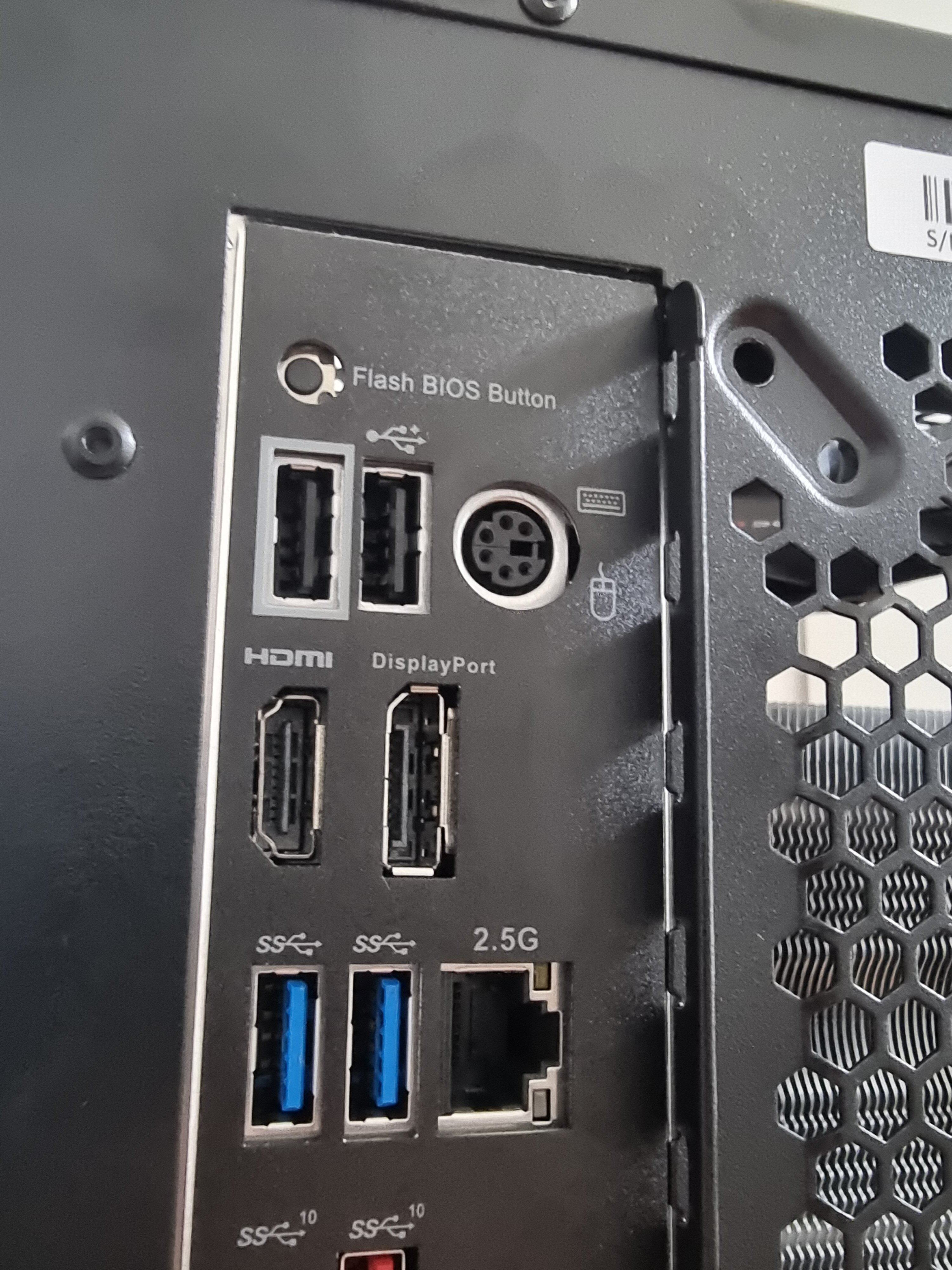

Bei den vormontierten Blenden rastet eigentlich nichts ein. Das passt je nach Fertigungsqualität von Gehäuse und Mainboard mal mehr und mal weniger gut (Fertigungstoleranzen). Wichtig ist, dass das Mainboard richtig auf den Abstandshaltern sitzt bzw. über den Schraubenlöchern. Beim Festschrauben "zieht" sich das Ganze meistens nochmal etwas gerade.
Hier nur beachten, dass man nicht mit dem Board über die Abstandshalter "hin- und herrutscht" beim Versuch das Board auszurichten. Immer vorsichtig vorgehen, niemals mit Gewalt. Wenn was nicht passt, prüfen und lieber noch einmal neu ansetzen.
Ansich ist eine Blende nicht wirklich notwendig, damit der PC läuft - das wird auch ohne gehen. Sie dient primär dem Schutz gegen Eindringen von Staub und anderem Dreck bzw. zur elektromagentischen Abschirmung (ist bei den heutigen Glasgehäusen meist eh fragwürdig). Daneben minimiert die Blende (bei Gehäusekontakt) die Chance von statischen Entladungen, bspw. beim Einstecken von USB-Steckern. Es sollte aber nicht schlimm sein, wenn an einer Stelle das Gehäuse nicht perfekt am Blendenrand aufliegt, solange der Kontakt an anderer Stelle ausreichend gegeben ist.
Kurzschlüsse sollte es da keine geben. Das passiert eigentlich nur, falls Abstandshalter unter dem Board an einer falschen Stelle sitzen und das Board dort aufliegt. Das sollte man natürlich vermeiden und vorher checken, dass für jedes Loch im Board ein Abstandshalter im Gehäuse ist (bzw. heutzutage ist in der Mitte meist eine einzige vormontierte Nase ohne Schraube, was den Einbau erleichtert) und unnötige Abstandhalter entfernt werden.
Hey danke das erleichtert mich. Beim Schrauben gab es absolut keinen Widerstand, die Schrauben sind regelrecht reingeflutscht. Final sieht es wie auf den Bildern aus. Oben rechts ist die Blende zwar noch leicht im Gehäuse im Vergleich zu links aber optisch interessiert es mich nicht.

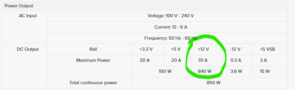

Dein Netzteil:
Du siehst, dass dein Netzteil hier auf einer einzelnen 12V-Schiene seine komplette Leistung abliefert bzw. 840W.

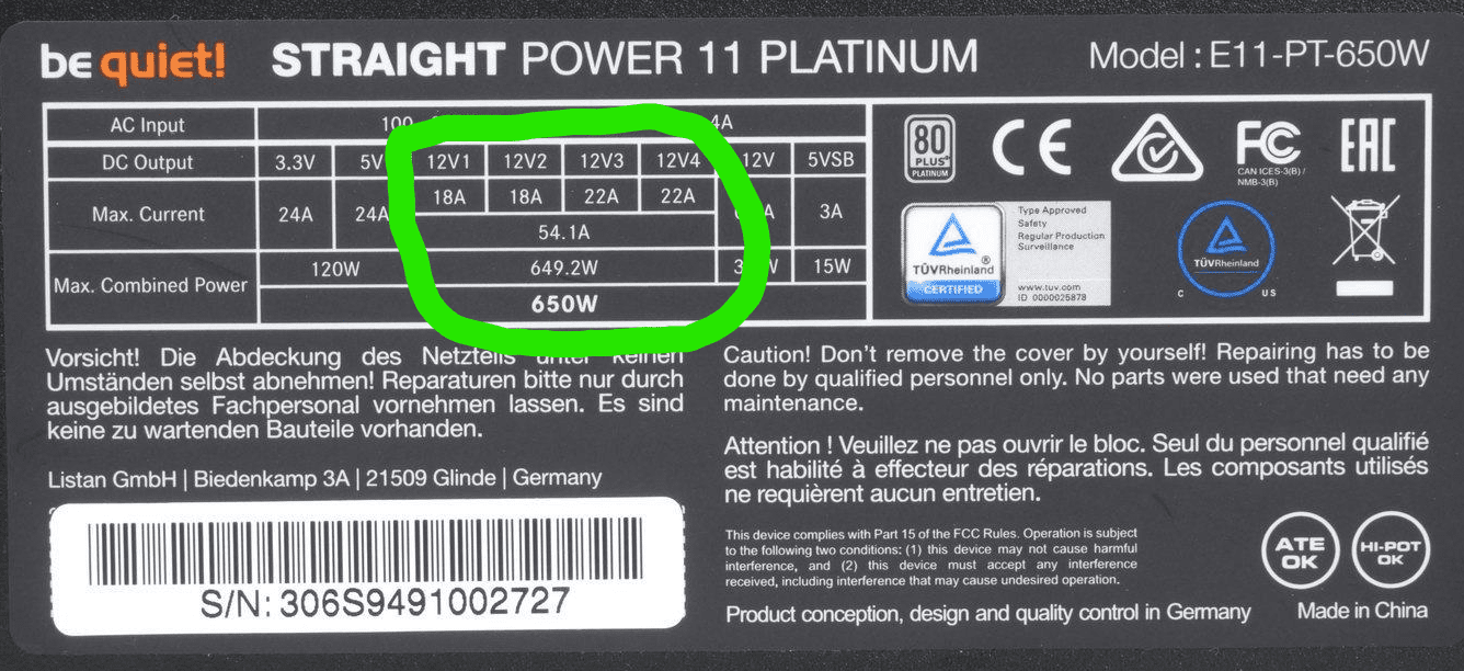

Dagegen mal ein beQuiet-Multi-Rail-Netzteil:
Hier siehst Du, dass es 4 verschiedene 12V-Schienen gibt, die insgesamt die 650W liefern. D.h. jede Schiene liefert ca. ~200W+. Wenn jetzt die Grafikkarte bspw. 300W ziehen würde, würde eine einzelne Schiene dann überlastet werden. Bei diesen Netzteilen ist aber im Handbuch genau beschrieben, welcher Anschluss am Netzteil zu welcher Schiene gehört. Hier muss man dann eben aufpassen, sodass man die Kabel eben gleichmäßig über die Schienen verteilt.
Das alles spielt für Dich aber überhaupt keine Rolle, da dein Netzteil einfach die komplette Leistung an allen Anschlüssen liefert und sich diese gemeinsam die Gesamtleistung teilen.

Anhand von Bildern sieht man es besser.
Dein Netzteil:

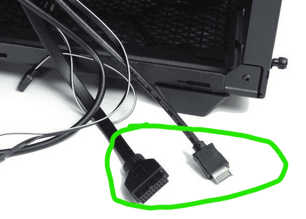

Das passt alles.

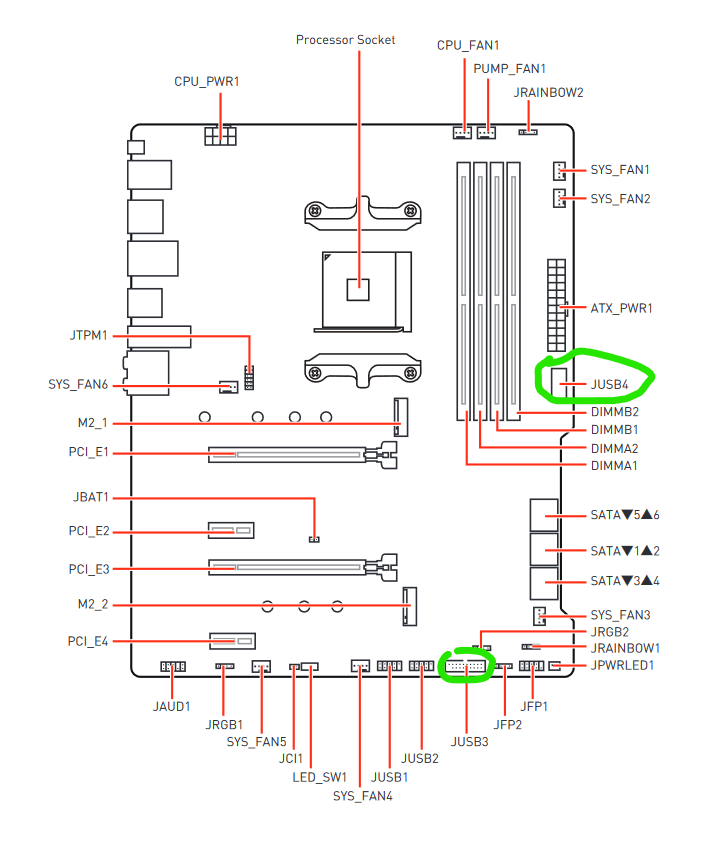

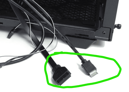

Du müsstest im Gehäuse diese Kabel haben:

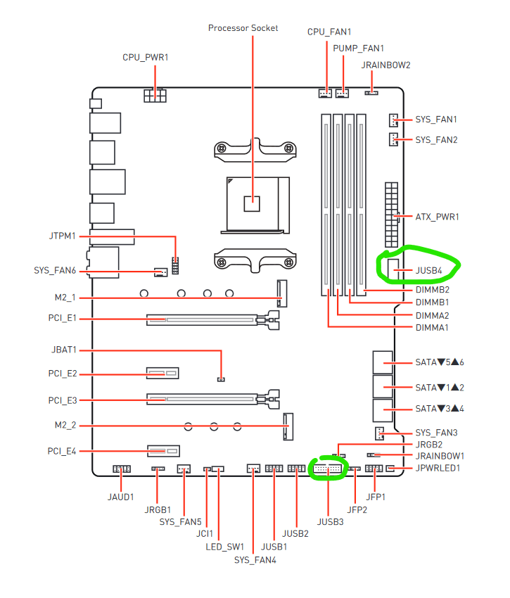

Der breitere ist für die "normalen" USB(-A) 3.0 Anschlüsse, der kleiner Stecker ist USB-C.
Ersterer sollte auf dem Mainboard "JUSB3" sein, der andere "JUSB4", habs mal markiert.
Sollten nicht zu verwechseln sein. Da einfach reinstecken und die Anschlüsse vom Gehäuse sollten laufen.

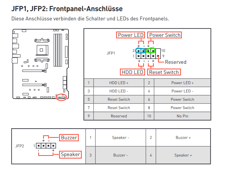

Dann fehlen eigentlich nur Frontpanel Audio, Schalter/Reset evtl. LEDs und RGB.
Bei RGB musst Du aufpasssen. Laut Hardwareluxx-Test und beQuiet ist das ARGB, das sind auf dem Board die JRAINBOW Anschlüsse. Dort muss der RGB Stecker rein und nicht in die JRGB. Wenn man da was verwechselt kann man sich die LEDS schrotten ;)

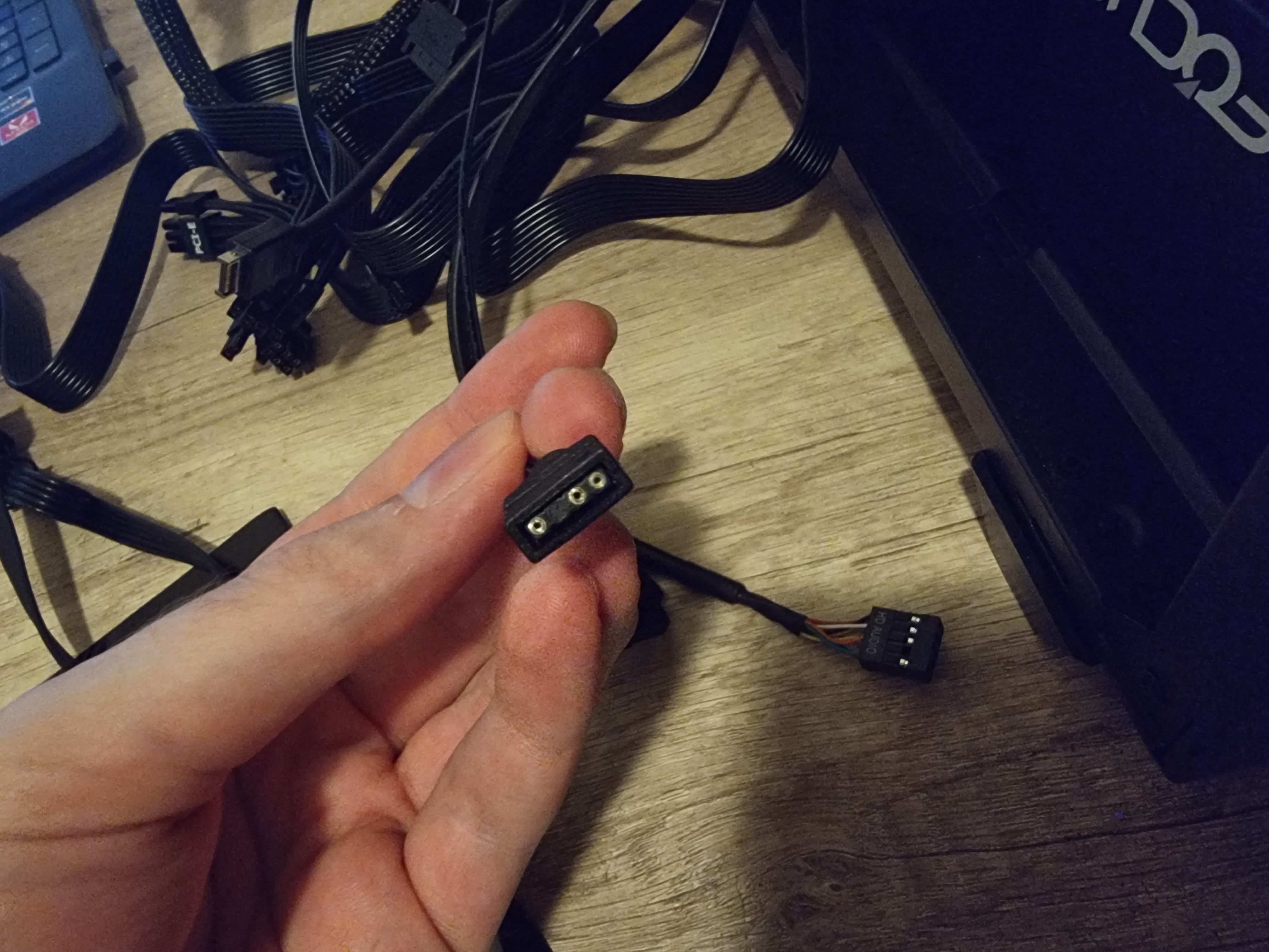

Das Kabel auf dem ersten Bild ist dann für die Rgb Beleuchtung und das Sata Kabel kann ich lose hinter dem Gehäuse lassen?
Ja, RGB kommt auf einen der JRAINBOW Anschlüsse (nicht(!) JRGB).
Sata Kabel kann ich lose hinter dem Gehäuse lassen? Ist soweit ich verstanden habe für die Lüftersteuerung.
Ich kenn mich mit dem Gehäuse sicher nicht gut aus, aber für mich sieht das nicht nach einer Lüftersteuerung aus. Ich verstehe das so, dass Du den RGB-Kram entweder über das Mainboard steuern kannst (mit dem RGB-Anschlusskabel), aber es gleichzeitig auch eine Möglichkeit gibt über irgendeinen Knopf am Gehäuse die Beleuchtung zu steuern.. Unabhängig vom Mainboard, dafür ist dann wohl der SATA-Strom. Und ja, den kannst Du weglassen.
Du müsstest Dich eh entscheiden, entweder RGB übers Mainboard oder Gehäuse. Bei der Mainboardsteuerung kannst Du die Farben natürlich dann später selbst über eine Software komplett steuern. Nachteil ist.. Du brauchst eben diese Software :fresse: Meiner Erfahrung nach nervt die gerne (gibt noch openRGB als Alternative), kenne mich da aber bei MSI nicht aus (Die ASUS Software ist bspw. echt ätzend). Bei der Gehäuse-RGB-Steuerung hast Du sicher eine geringere Auswahl, bist aber dann nicht vom Mainboard oder irgendeiner Software abhängig.
Musst Du für Dich entscheiden, was Du lieber magst. Bei der Gehäusesteuerung würdest Du natürlich dann SATA-Strom anschließen und ARGB-Kabel eben nicht aufs Mainboard stecken. Die andere Variante ist wie beschrieben genau umgekehrt.

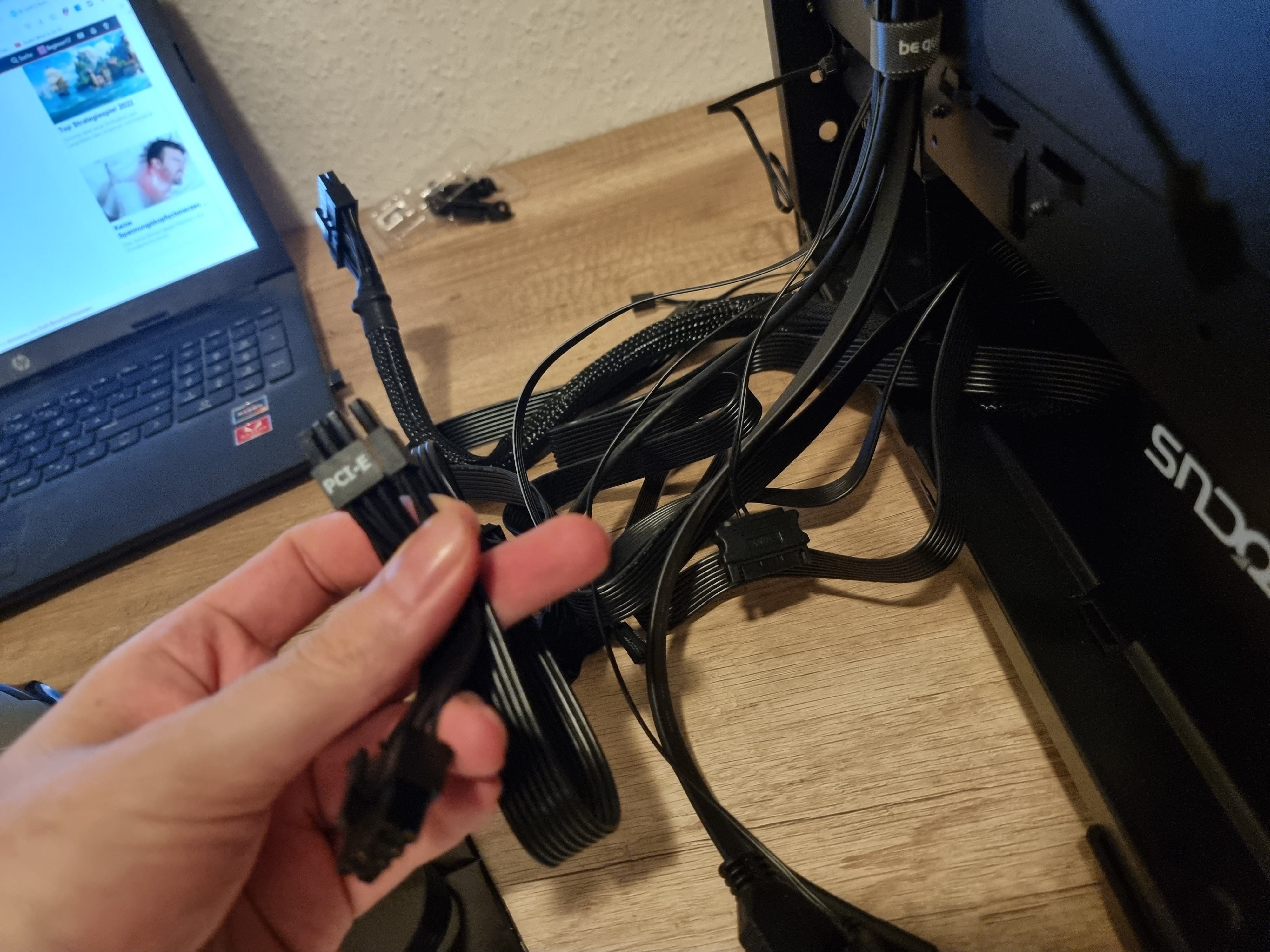

Das die untere Seite der 3 Pcie Kabel lose runterhängen nachdem es an die Grafikkarte angeschlossen wurde ist auch richtig?
Ist richtig. Das meinte ich mit "Doppelkabel". Du hast 3 Kabel, da sind jeweils 2 mal 8-Pin Anschlüsse dran. Einer davon bleibt pro Kabel eben unbenutzt. Welchen Du da nimmst (den äußeren oder den mittigen) ist auch egal - am besten so, dass Du den überschüssigen Kabelsalat gut verstecken / verstauen kannst.

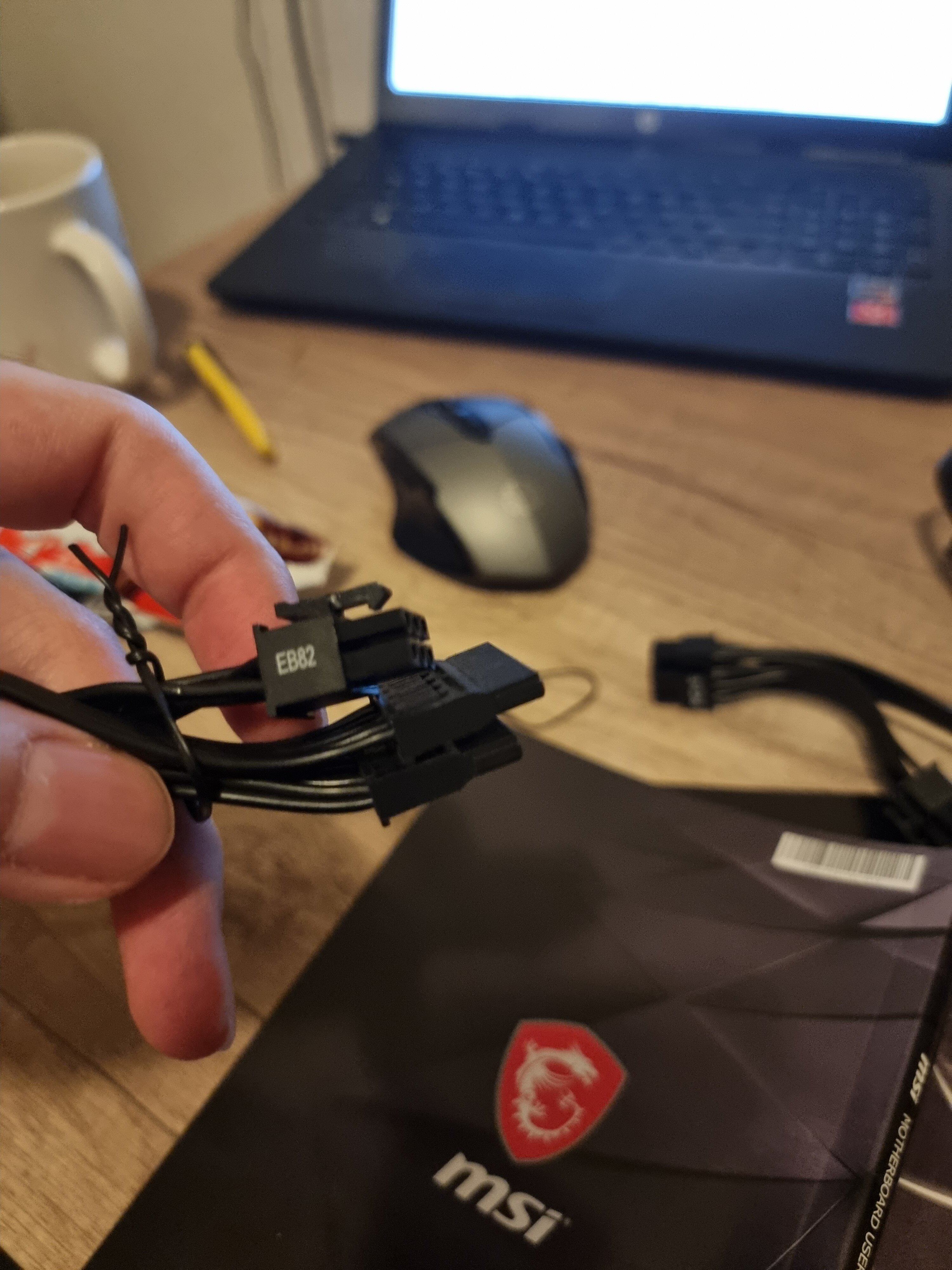

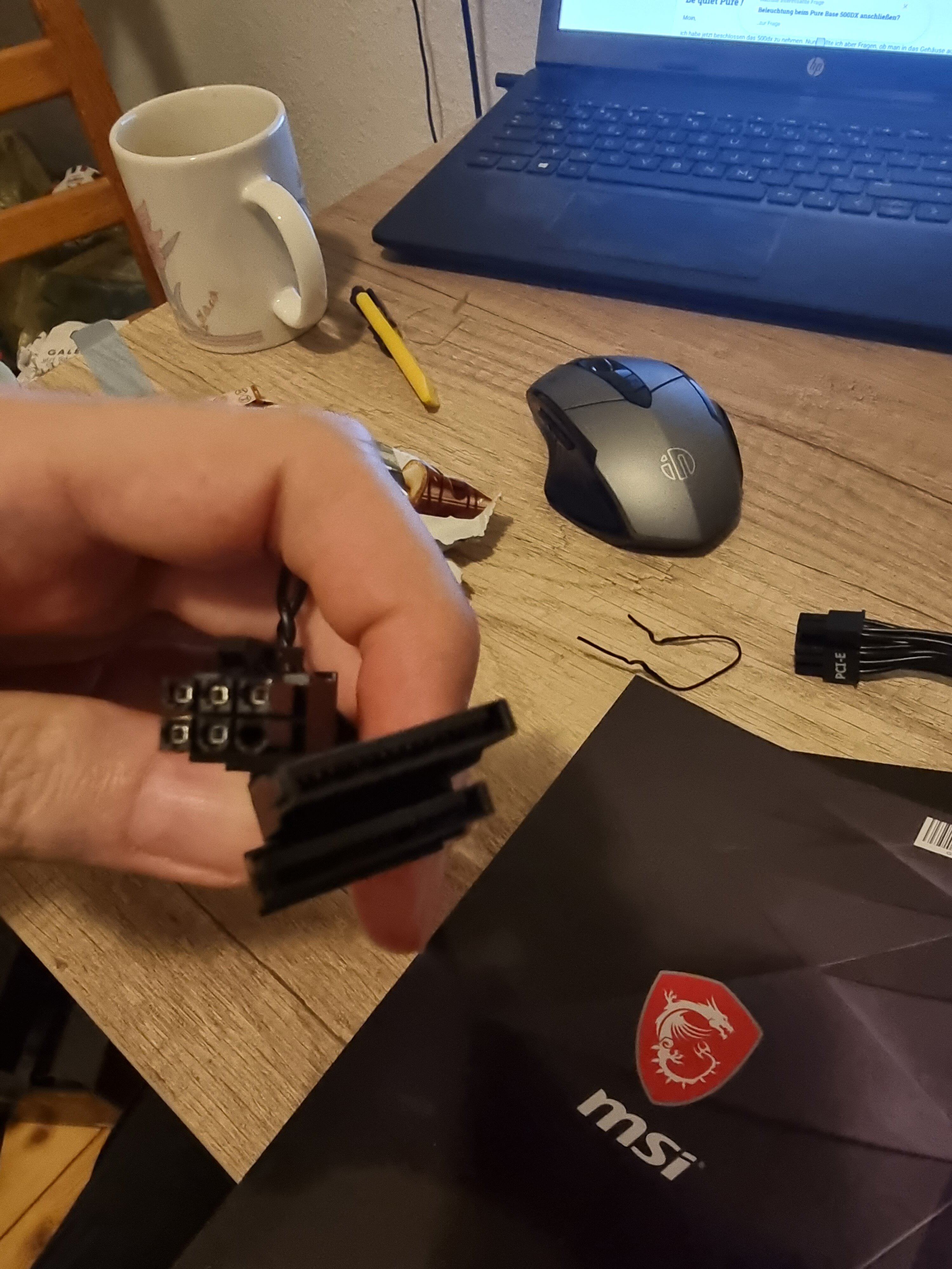

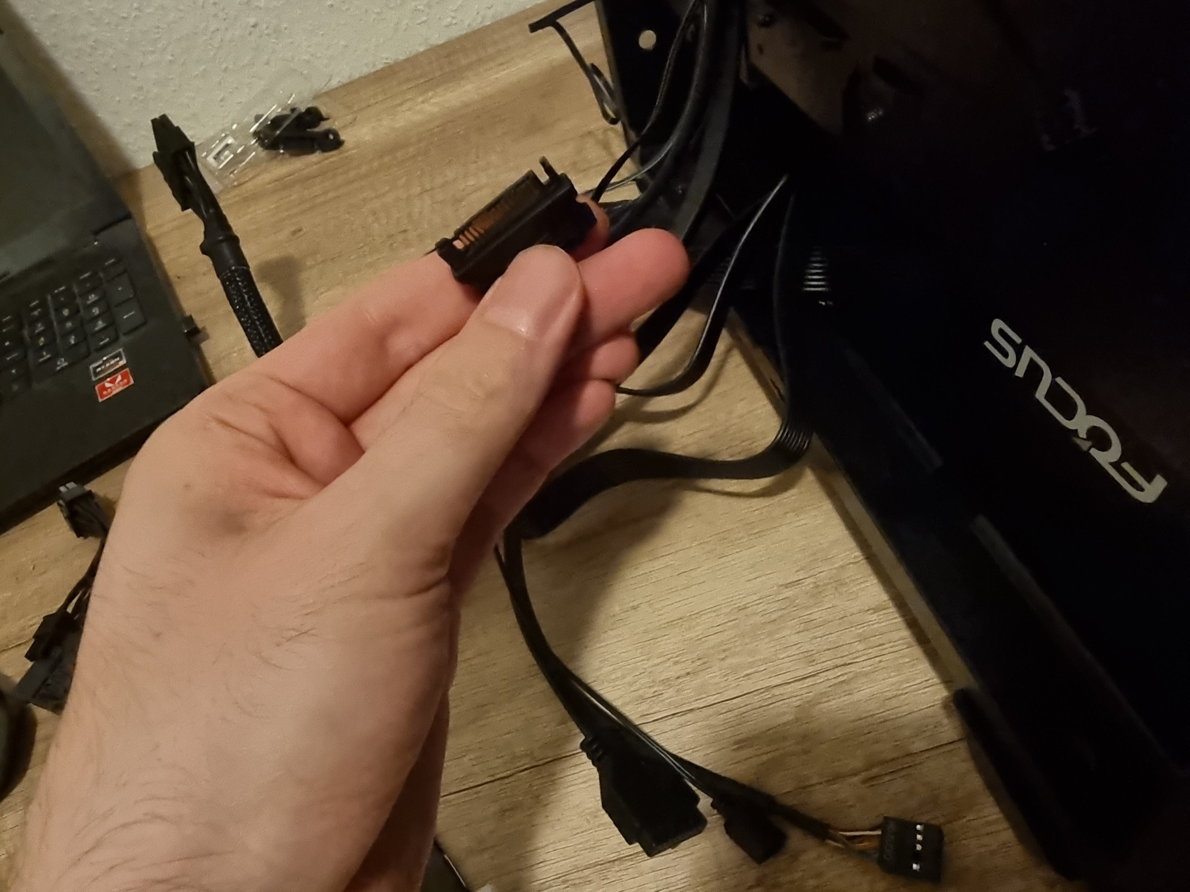

Du hast Recht, ist für die Rgb Beleuchtung per Knopfdruck übers Gehäuse. Müsste das Sata Kabel ja mit dem Netzteil verbinden, ist das Kabel auf dem Foto dafür gedacht oder muss ich zusätzlich etwas kaufen?
Musst nichts kaufen, Du hast es schon richtig erkannt. Dieses Netzteil-Kabel mit SATA-Stecker, was Du in der Hand hältst passt in das SATA-Kabel (ist eigentlich ne Buchse wie an einer Festplatte) vom Gehäuse.
Werde es dann darüber machen und die Software weglassen. Ein letztes Kabel habe ich noch gefunden. Muss das wie auf dem Bild unter JTPM1 untergebracht werden?Sorry das ich so viel frage.

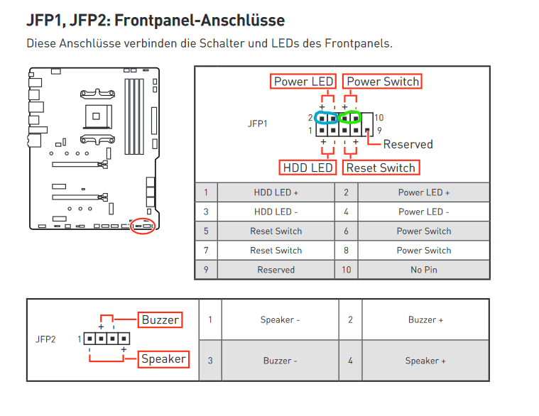

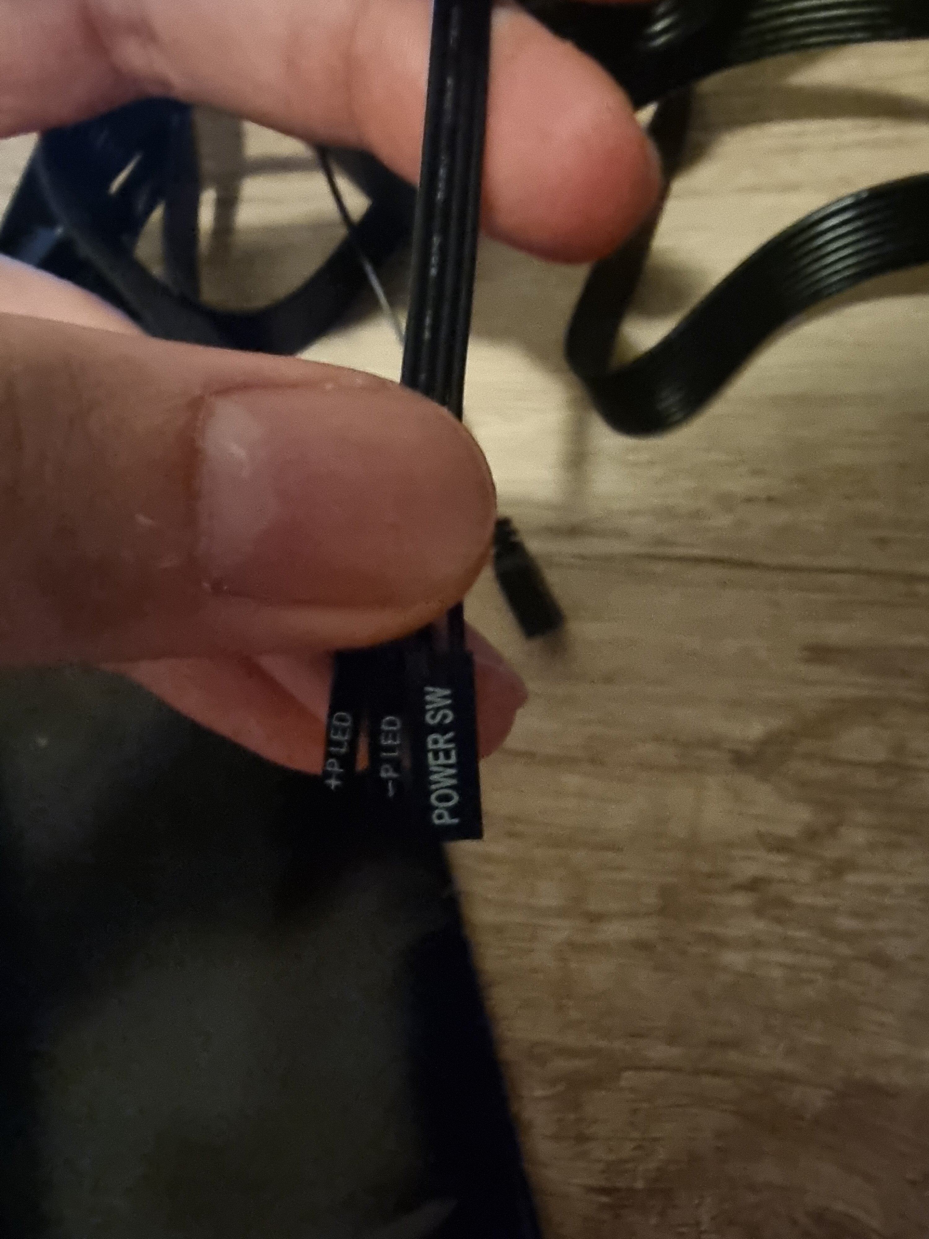

Vorsicht, JTPM1 ist für ein extra TPM-Modul. Das hast und brauchst Du nicht, TPM hat deine CPU schon integriert.
Du musst bei JFP1 schauen. "POWER SW" ist der Einschaltknopf und die "PLED + und -" für die Power-Leuchte. Beim Einschaltknopf (ebenso RESET) ist es völlig wurscht, in welcher Polung sie angeschlossen werden, also da können + und - vertauscht sein. Falls Du es aber genauer wissen willst, auf der Rückseite des "POWER SW" Steckers sollte irgendwo auf dem schwarzen Plastik auf einer Seite ein kleiner Pfeil sein. Pfeil bedeutet immer "+".
Bei den LEDs ist es wichtig, das + und - stimmt. Kaputt geht da zwar nichts, aber falsch gepolt leuchten sie dann nicht.
Ich habs Dir hier mal eingezeichnet, blau sind die LEDS (PLED+ auf den äußersten Pin oben links im Bild, daneben PLED-). Grün ist der Switch, hier ist es egal in welcher Richtung Du ihn auf die 2 Pins steckst.
Alles gut, ich bin schon groß :d Falls ich keinen Bock hätte, würde ich nicht antworten. Helfe gern.
Du musst bei JFP1 schauen. "POWER SW" ist der Einschaltknopf und die "PLED + und -" für die Power-Leuchte. Beim Einschaltknopf (ebenso RESET) ist es völlig wurscht, in welcher Polung sie angeschlossen werden, also da können + und - vertauscht sein. Falls Du es aber genauer wissen willst, auf der Rückseite des "POWER SW" Steckers sollte irgendwo auf dem schwarzen auf einer Seite ein kleiner Pfeil sein. Pfeil bedeutet immer "+".
Du hast mich heute gerettet, hätte einiges schiefgehen können bei mir. Da ich momentan alles doppelt und dreifach sehe gehe ich mal lieber schlafen. Morgen früh schließe ich dann alle Kabel mitsamt Graka an und teste mal ob alles funktioniert ohne das ich das Gehäuse zusammensetze. Gebe nochmal Bescheid, danke vielmals 👍
