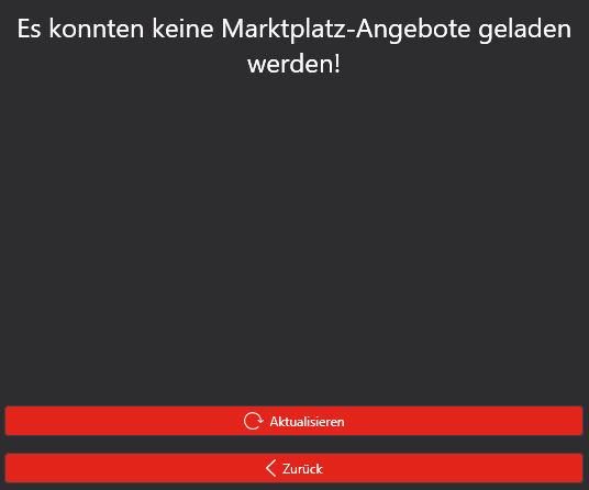

habe das Problem, dass das WigiDash nicht mehr auf den Marktplatz zugreifen kann.
Habe schon alles Mögliche ausprobiert, deinstalliert, Netzwerkeinstellungen geschaut usw.
Hat jemand eine Idee, an was das liegen könnte, danke.

ist bei mir genauso. Denke mal die haben grad Probleme mit dem Marktplatz, das wird bestimmt die tage gefixt
Bei mir geht der Marktplatz auch nicht mehr. Mir ist es aufgefallen, weil das Dashboard plötzlich kein Wetter mehr anzeigen kann. Ich hoffe die fixen das schnell.
Wissen die schon von dem Problem? Sollte man den Support kontaktieren?

ja, am Wetter ist es mir auch als erstes aufgefallen.
Denn Support werde ich jetzt mal kontaktieren.
Wenn ich eine Antwort bekomme, melde ich mich.
Ein Update dazu von mir:
Es gab offenbar ein DNS Problem, welches just behoben wurde. Es kann noch etwa dauern, aber der Marktplatz sollte im Laufe des Nachmittags wieder verfügbar sein.

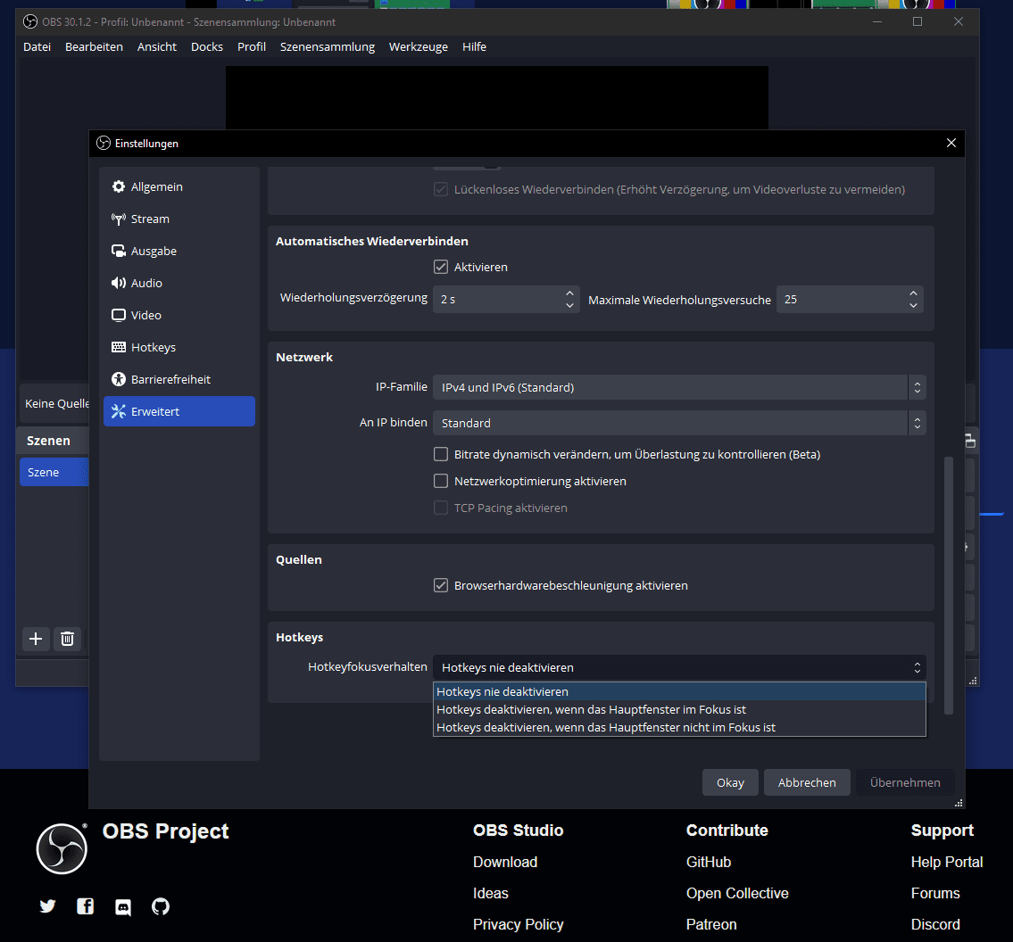

ich habe das WigiDash seit gestern und möchte es für OBS nutzen, um meine Stream Szenen zu wechseln oder Chatbefehle per Tastendruck auszuführen.
Im Netz steht ständig, dass das möglich ist, leider finde ich weder ein Widget noch eine passende Aktion für das HotKey Element, um das irgendwie umzusetzen.
Hat da schon jemand Erfahrungen gesammelt?
Grüße
Jack
Hallo @JackCollision
Man kann die OBS-Tastenkombinationen mit einer HotKey-Kachel und simulierten Tastendruck auslösen. Wichtig dafür ist, dass in den OBS Einstellungen gegebenenfalls das Hotkeyfokusverhalten angepasst wird. Dadurch sind diese auch dann aktiv, wenn das OBS-Hauptfenster keinen Fokus besitzt.
Komplexere Aufgaben lassen sich hingegen per Autohotkey-Script umsetzen.

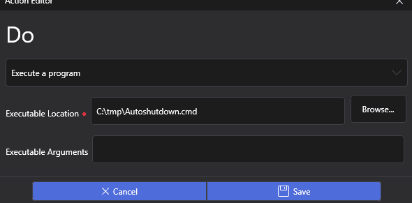

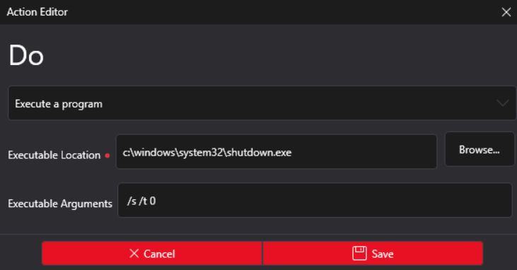

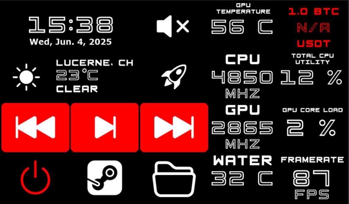

Hallo, habe momentan zwei Probleme mit meinem Wigidash, die ich nicht hinkriege.
1. Der Wigidash Manager startet nicht mit Windows, ich muss ihn immer manuell starten (Wigidash Service wird aber als gestartet angezeigt) habe den Manager auch per shell:startup nochmal manuell hinzugefügt, tut sich nix. Auch ein Verzögerung vom Start bringt nix und er ist mit Admin Rechten versehen.
2. Gewisse HWinfo tiles ändern sich von selbst nach einem Neustart. FPS wird plötzlich zu DL rate oder etliche tiles werden als N/A angezeigt. Neustart und es ist wieder alles ok oder auch nochmal ganz anders.
Nutze die neuste Version vom Manager, habe aber auch die davor schon probiert. Zudem auch mal alles komplett deinstalliert (inkl. manuellem Aufräumen in AppData usw.)
PS: wär nett wenn man die Currency update time manuell einstellen könnte, den BTC preis einmal pro Tag zu aktualisieren ist nicht gut genug.
PPS: hänge noch zwei Dinge an die ich vermisst habe 1. ein Steam icon (leider kein svg upload möglich) 2. Einen Shutdown Befehl für einen Actionbutton.
Was steht bei dir im "WigiDash Manger" ?
Bezüglich deiner Kachel, meine liegt in einem Ordner auf C. "tmp". Kannst auch WigiAction oder so bezeichnen
Ich hab diese als "Autoshutdown.cmd" bezeichnet und die Argumente in die Datei reingeschrieben.
shutdown -s -t 60
Executable Arguments sind z. b Bei Verknüpfungen oder Startoptionen von Executables. z. B -noboarder -size etc. aber das hängt vom Programm ab. Damit kannst du einem Programm sagen es soll gleich als Fenstermodus oder Vollbild starten etc.

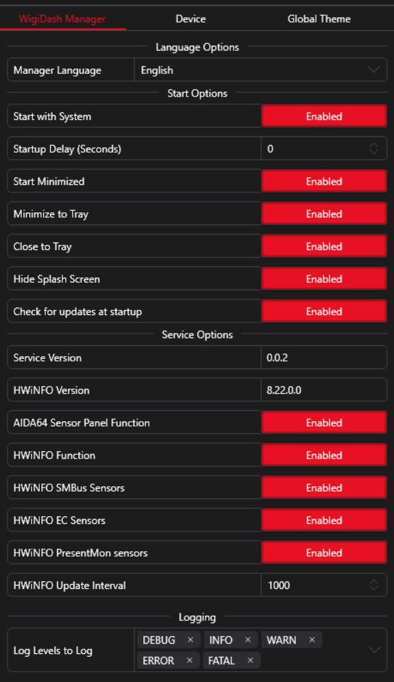

1. Der Wigidash Manager startet nicht mit Windows...
Autostart in den Einstellungen aktiviert, funktioniert bei mir zuverlässig.
Das liegt wahrscheinlich an einem langsamen Sensor, der beim Start noch initialisiert werden muss, oder durch Sensoren, die nicht permanent verfügbar sind (z.B. durch Energiesparmodi der jeweiligen Komponenten). Dadurch ändert sich offenbar die Enumeration der einzelnen Sensoren. Ich hatte das Problem anfangs auch, mit meinem alten AM4 System.
Danke für die Antworten!
Mein Shutdown geht wie oben gezeigt von mir. Ich wollte nur zeigen wie man das anstellt, falls jemand auch per Knopfdruck den PC runterfahren möchte mit dem Wigidash :-)
Gleiches gilt fürs Steam icon das ich nutze. Da man aber ein svg benötigt, konnte ich es hier nicht hochladen bzw. zur Verfügung stellen.
Anbei meine Einstellungen, da ist alles wie es sein soll und ich bin mit AM5 unterwegs. Will einfach nicht.

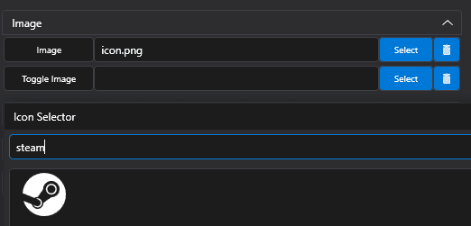

@McErono Ein Steam-Logo ist übrigens schon vorhanden. Gib einfach Steam in die Suche ein, dann findest du es.
Dann versuch mal den WigiDash Manager manuell in deinen Autostart zu packen.

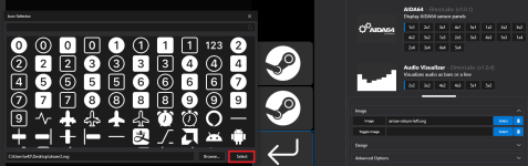

hmmm, Ich habe manuell danach gesucht und auch die Suchfunktion gefüttert, ich habe kein Steamlogo... sowas.
Wie beschrieben habe ich den Manager auch schon manuell hinterlegt im Autostart (shell:startup) aber dann war er da einfach doppelt drin und gestartet ist er trotzdem nicht.
@seraph815 habe ähnliche Probleme, aber mit Nvidia. Auch mir fehlen seit dem letzten Update gewisse GPU Werte aber nur sporadisch.
Hab das Logo gerade mal auf meinen Desktop kopiert, umbenannt in steam2.svg und dann als Icon ausgewählt - funktioniert. Die Datei ist angehängt.
Geben die Log-Dateien des WigiDash Managers oder die Protokolle der Windows Ereignisanzeige darüber Aufschluss, was den Start des Managers verhindert?
Code:
%appdata% > G.SKILL > WigiDashManager > Logs
oder
%appdata% > Roaming > G.SKILL > WigiDashManager > Logs
