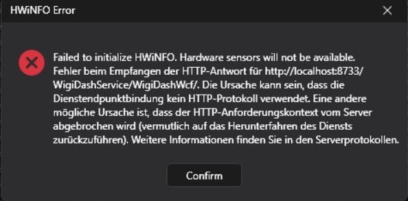

habe seit heute das Problem, das nach dem Hochfahren des PC´s HWiNFO Error angezeigt wird, siehe Screenshot.
Hat irgendjemand auch das Problem und wenn ja, wie bekomme ich es gelöst?
Alles was ich versucht habe, brachte keinen Erfolg.
Danke im Voraus für euere Hilfe.
Bis denn
Marko

Nope, alles läuft bisher korrekt bei mir. Gab es letztens ein Update?
@Tannenzapfen
danke für deine Antwort.
Gestern lief noch alles normal, heute nach dem Hochfahren gleich die Fehlermeldung.
Ich hatte nichts verändert und auch keine Updates gemacht.

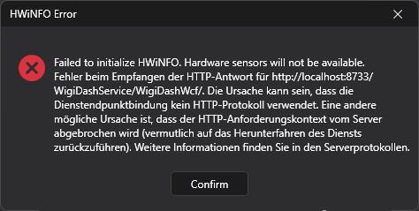

@MarkoK
Hi,
bei mir das gleiche Problem. Habe auch noch keine Lösung gefunden und dachte ich werde hier fündig :)
Könnte mir aber vorstellen, dass es am win update liegt.
Hallo, ich habe das gleiche Problem . Habe das gefühl das es an dem neusten Windows Update liegt.
Für Problemlösungen wäre ich sehr Dankbar.

Hallo bei mir das selbe Problem. Es muss mit dem Windowsupdate zusammenhängen. Im Gskill Discord Channel sagte jemand das es bei ihm geholfen hat das Win update zu deinstallieren danach soll WigiDash wieder funktioniert haben bei ihm. Hab ich auch probiert, aber bei mir hat das deinstallieren des Win updates nicht geholfen.
Welche Version?
Gleiches Problem bei mir. Aida64 sowie Wigidash mehrmals neu install. Registry gereinigt. NIX
@Flexxx @ltmajortom Das Problem ist bekannt und unsere Entwickler arbeiten bereits an einer Lösung.
Grundsätzlich gibt es nun folgende Möglichkeiten:
1. Auf ein entsprechendes Update des WigiDash Managers warten.
2. Die gestrigen Windows Updates (darunter KB5066835 und KB5065789) temporär zu deinstallieren, bis ein aktualisierte Version des Managers verfügbar ist.
3. Die Windows Funktionalität manuell wiederherstellen. Dazu hat der User D3M0NYK auf dem ElmorLabs Discord eine Anleitung veröffentlicht.
Nach den Änderungen am System ist unter Umständen ein Neustart erforderlich, bevor der WigiDash Manager wieder normal funktioniert.

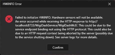

@MarkoK Sie ist in entsprechenden Bug Report mit dem Titel "Failed to initialized HWiNFO" angehängt (an der ersten Antwort).
# WigiDash / HWiNFO Initialization Failure - Root Cause and Resolution
## Incident Summary
**Symptom:**
WigiDash Manager failed to initialize HWiNFO sensors, displaying the error:
> Failed to initialize HWiNFO. Hardware sensors will not be available.
> An error occurred while receiving the HTTP response to [http://localhost:8733/WigiDashServi.../localhost:8733/WigiDashService/WigiDashWcf/). This could be due to the service endpoint binding not using the HTTP protocol. This could also be due to an HTTP request context being aborted by the server (possibly due to the service shutting down).
**Observed Behavior:**
* The internal WCF endpoint (`localhost:8733/WigiDashService/WigiDashWcf/`) was unreachable.
* `Invoke-WebRequest` failed with *"connection forcibly closed"*.
* `WigiDashService.exe` did not bind to port 8733 (no listener in `netstat`).
* No missing or quarantined HWiNFO libraries.
* `WigiDashManager.exe` terminated due to an unhandled `System.ServiceModel.CommunicationException`.
## Root Cause
Windows cumulative updates disabled the **Windows Communication Foundation (WCF) HTTP Activation** components.
Without these, the .NET 4.8.1 WCF runtime cannot host HTTP endpoints used by `basicHttpBinding` services.
As a result:
* `WigiDashService` failed to open its HTTP listener on `localhost:8733`.
* The client proxy in `WigiDashManager` received a forced connection closure.
* Initialization of HWiNFO sensors failed since communication never started.
## Corrective Actions
### 1. Verify WCF Components
```powershell
Get-WindowsOptionalFeature -Online -FeatureName *WCF*
Expected problem state:
```powershell
WCF-HTTP-Activation45 : Disabled
WCF-HTTP-Activation : Disabled
### 2. Re-enable Required Components
```powershell
Enable-WindowsOptionalFeature -Online -FeatureName WCF-HTTP-Activation45,WCF-HTTP-Activation -All
### 3. Reboot the System
Reboot is required to register HTTP.sys listeners and reload the WCF service model.
### 4. Validation Steps
After reboot:
```powershell
netstat -ano | findstr :8733
# Expect to see LISTENING on localhost:8733
Invoke-WebRequest http://localhost:8733/WigiDashService/WigiDashWcf/ -UseBasicParsing
# Expect XML/WSDL output, not a socket error
Once these checks pass, relaunch **WigiDashManager**. The HWiNFO initialization completes normally and hardware sensors populate as expected.
## Technical Explanation
WigiDash embeds a **self-hosted WCF service** that exposes local hardware telemetry through HTTP (`basicHttpBinding`). The configuration specifies:
```xml
<binding name="BasicHttpBinding_IWigiDashWcf" />
<baseAddress>http://localhost:8733/WigiDashService/WigiDashWcf/</baseAddress>
If `WCF-HTTP-Activation` is disabled, .NET cannot register HTTP channels with `HTTP.sys`. The call to `ServiceHost.Open()` fails, producing a `SocketException` that surfaces as “connection forcibly closed.”
This failure prevents the WigiDashManager client from connecting to the internal API, which in turn causes the HWiNFO subsystem to report initialization failure.
## Post-Fix Verification
| Check | Expected Result | |
| `WCF-HTTP-Activation45` | Enabled | |
| `WCF-HTTP-Activation` | Enabled | |
| `netstat -ano | findstr :8733` | Port 8733 LISTENING |
| `Invoke-WebRequest` | Returns WSDL XML | |
| WigiDashManager Launch | No HWiNFO error | |

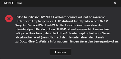

Ist schon merkwürdig, dass das WigiDash bei mir weiterhin unauffällig rund läuft. Habe ebenfalls Windows 11 25H2 mit allen Updates im Einsatz.
Auf dem ROG NUC läuft es bisher bei mir auch fehlerfrei. Den Gaming-Rechner prüfe ich später mal. Hatte vorgestern alle aktuellen Windows-Updates installiert, aber zum Glück blieb bisher eine Fehlermeldung aus. Der sprichwörtliche "Hund" muss noch irgendwo anders begraben sein :unsure:

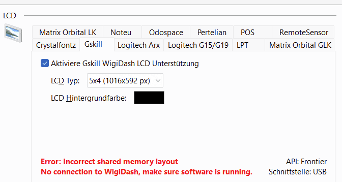

Ich habe mit Aida64 auch den Fehler:
Bisher hat weder ein Deinstallieren der win-updates noch das script (#171) von Flexxx geholfen. Bleibt wohl nur ein Warten auf eine neue WigidashManager-Version.
WigidashManager natürlich vor Aida64 gestartet mit aktiviertem Aida64 Sensor-Panel Unterstützung in den Einstellungen.
Auf dem ElmorLabs Discord Server sind mehrere Testversionen verfügbar. Version 1.2.9421.31967 sollte das Problem mit den genannten Windows Updates, durch die WCF-Umstellung auf Named Pipes, beheben.
Ein Hinweis dazu von mir: Die CPU-Last soll bei diesem und den anderen Test Builds der letzten Woche, im Vergleich zum letzten offiziellen Release, leicht erhöht sein.
Gruß
Cody
Technischer Support
G.SKILL Deutschland
Hilft leider nicht, ich habe WigiDashSetup_v12942131967.msi installiert, es kam die gleiche Fehlermeldung wie oben in #175. Deinstalliert und anschließend WigiDashSetup_v12942219851.msi installiert, keine Änderung. Habe immer zuerst Wigidash gestartet und anschließend Aida64 Extreme v8.00.8000
------EDIT-------------
Problem erledigt, läuft wieder. Habe den Manager und Aida nochmal komplett neu installiert.
