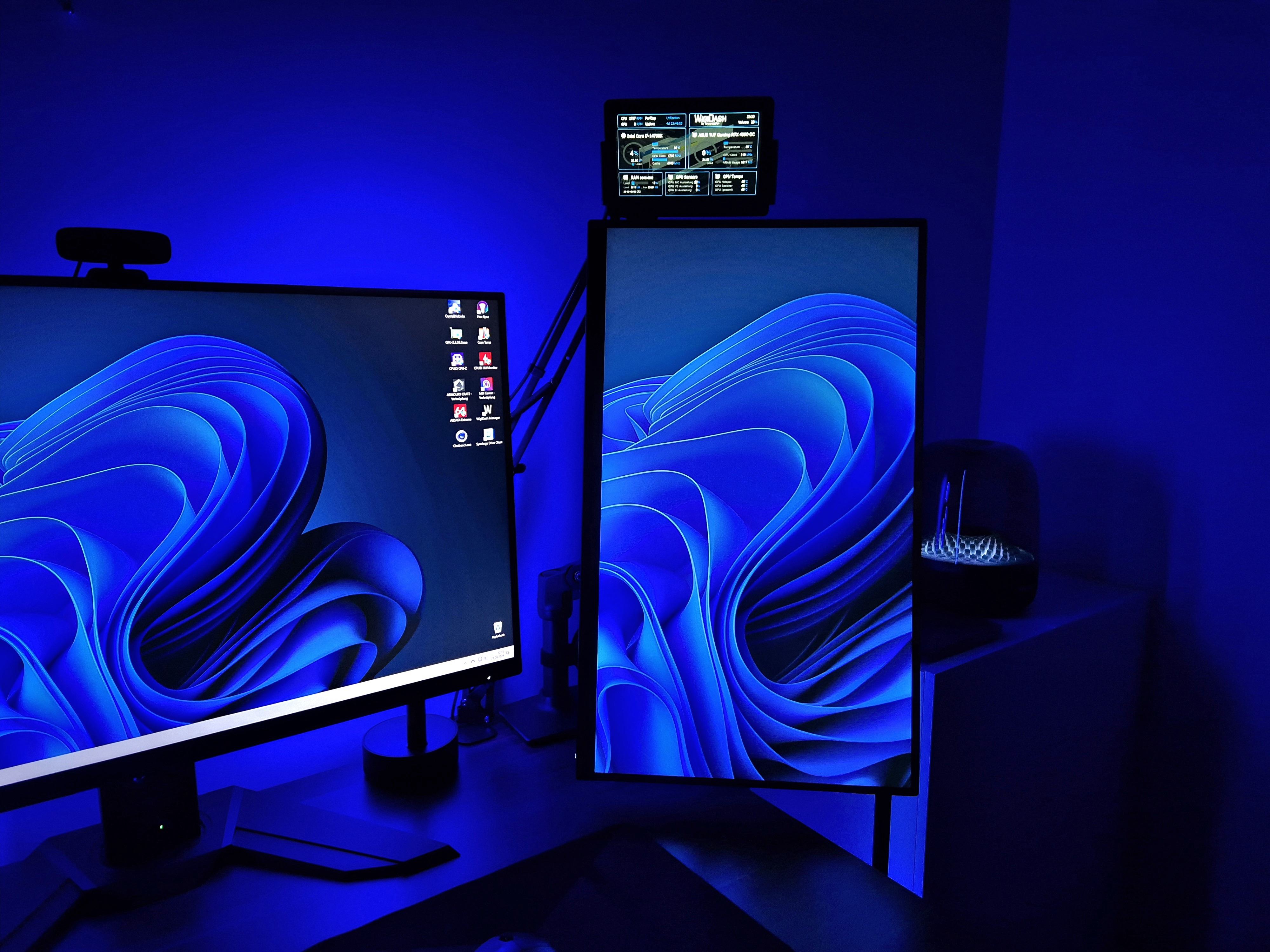

Da ich gerne einen aufgeräumten Schreibtisch habe, hatte mich auf irgendeine Weise das zwischen meinen beiden Monitoren stehende WigiDash getriggert. Zudem war ich beim Zocken oft abgelenkt, weil ich mich sehr oft dabei ertappt hatte, auf die Infos im Display zu schauen. Ich war auf der Suche nach einer Lösung.
Das WigiDash hat ja leider nur den (guten) ausklappbaren Standfuß, aber keine weitere Befestigungsmöglichkeit. Irgendwie bin ich dann bei einem günstigen Tablet-Ständer gelandet und muss sagen, dass ich mit dieser Lösung, das Gerät vom Tisch zu haben, mehr als zufrieden bin.
Habe den Ständer so eingestellt, dass der Arm über meinem zweiten Monitor steht und das WigiDash so ein paar Millimeter über dem Monitor "schwebt". Prinzipiell könnte man den Arm auch hinter dem Hauptmonitor ausrichten. Nur noch den Neigungswinkel einstellen und fertig. Seht am besten selbst im Anhang!
Das Einzige, was Schwierigkeiten bei dieser Methode bereiten könnte, ist die hinten teils eher "gewölbte" Form des WigiDash. Wäre das WigiDash von der Bauart her etwas flacher und gleichmäßiger wie beispielsweise ein Tablet, könnte die Ständerhalterung das Gerät noch besser umfassen. Bei den von mir ausgewählten Tablet-Ständer hatte ich Glück, dass das WigiDash trotzdem ordentlich und sicher gehalten wird.
Kurzum: Ich bin zufrieden mit dieser Lösung und kann sie durchaus empfehlen, sofern man mehr Platz auf dem Tisch benötigt. Auch optisch gefällt mir der neue Platz für das WigiDash.

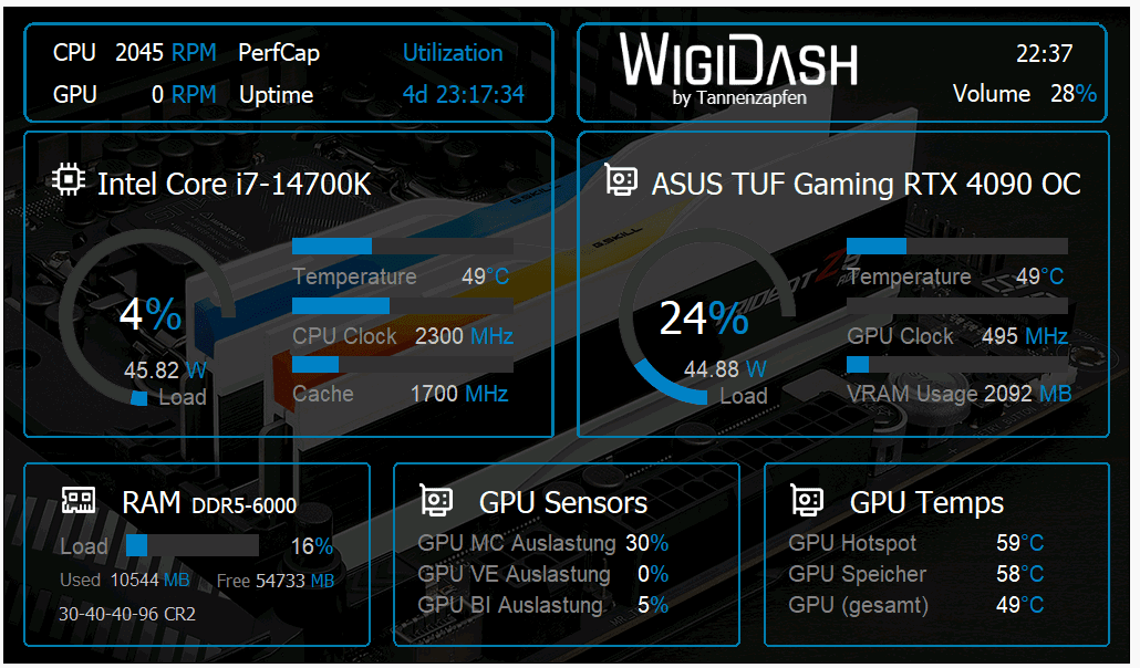

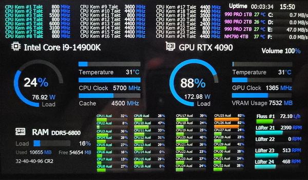

Hier noch meine aktuelle Hauptoberfläche zur Überwachung von CPU und GPU (Hintergrundbild wird in Kürze noch geändert):

Ist doch gut gelöst. Ich bin nicht ganz so ordentlich. :drool: Bei mir steht das WigiDash ganz normal am rechten Rand unter dem Monitor. So liegt das WigiDash noch gut im Sichtbereich. Hatte mir extra eine Pappe gemacht, um die Position auf dem Schreibtisch ausprobieren zu können, bevor ich es gekauft habe. 8-)
Ich sehe, wenn ich ein neues Spiel anfange, oft drauf um zu sehen, wie die CPU, Graka und RAM ausgelastet werden. Wenn ich schwankende FPS habe reduziere ich dann die Max-FPS im Nvidia-Treiber solang, bis ich bei einer durchschnittlichen Auslastung der Graka von 90-95% angelangt bin, dann habe ich nicht mehr solch große Schwankungen. Bei meinen Singleplayergames brauche ich nicht so sehr hohe FPS.

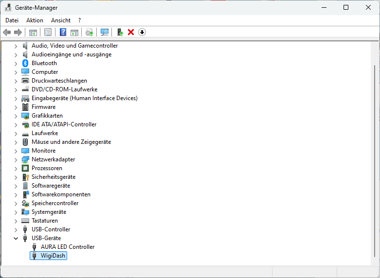

Was ist denn jetzt los? Heute hat er mir ein Update den WigiDash Manager und anschließend ein Firmware-Update angeboten. Das hat er auch beides erfolgreich durchgeführt, nur bleibt meine WigiDash jetzt schwarz. Ich habe das WigiDash schon mehrmals vom PC getrennt und den PC auch neu gestartet.
Aber im Geräte-Manger wird mir das WigiDash noch angezeigt.

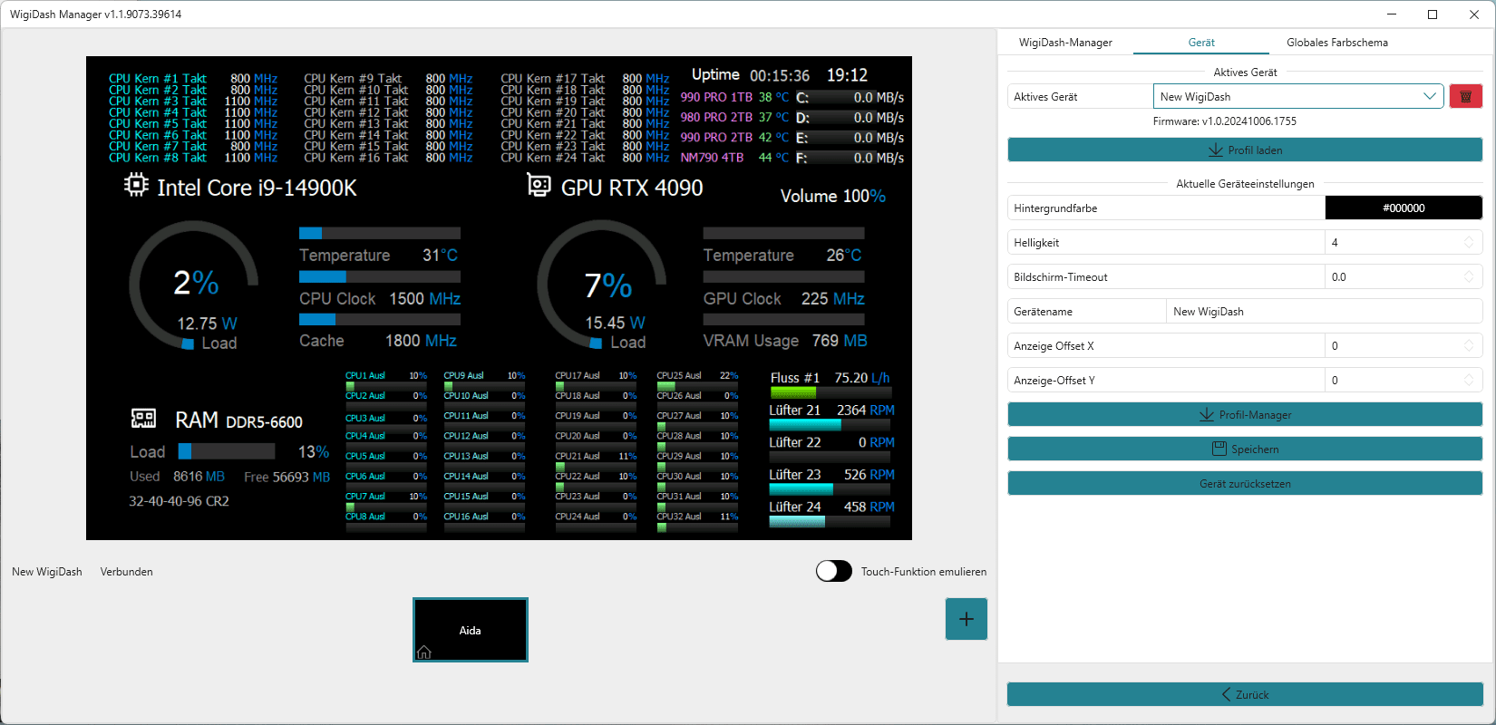

So nachdem ich das WigiDash zurückgesetzt habe, hat es mir wieder meinen AIDA-Screen angezeigt. Ich hatte wohl die Helligkeit weit runter geregelt auf 4 und in der neuen Software geht das WigiDash ab 7 aus. Default ist die Helligkeit bei 50. Das ist für mich viel zu hell. Ich habe jetzt eine Helligkeit von 8 eingestellt.
Bei mir ist es aktuell so, dass mein WigiDash Manager nicht mehr startet. Das Display funktioniert, das WigiDash Logo tanzt auf dem Bildschirm. Habe schon einige Neuinstallationen vorgenommen und verschieden Versionen ausprobiert. Sobald ich das Programm aber starte, kriege ich den Ladebildschirm noch angezeigt und das wars.
@A6 Wie hast du es zurückgesetzt?
@TrustN01
Siehe auf meinem oberen Bild der Button unter "Speichern".
Kurios war bei mir, dass ich ja die Helligkeit auf 8 stehen hatte und am nächsten Tag war das WigiDash wieder schwarz. Jetzt habe ich die Helligkeit auf 10. Mal sehen, ob das für einen längeren Zeitraum ausreicht? Bis jetzt habe ich durch die Updates eher Nachteile. :rolleyes2: Wenn es aber mit Helligkeit 10 stabil läuft, wäre es für mich OK.
