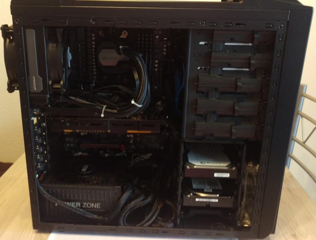

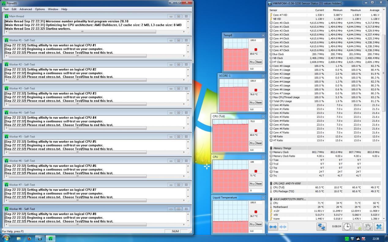

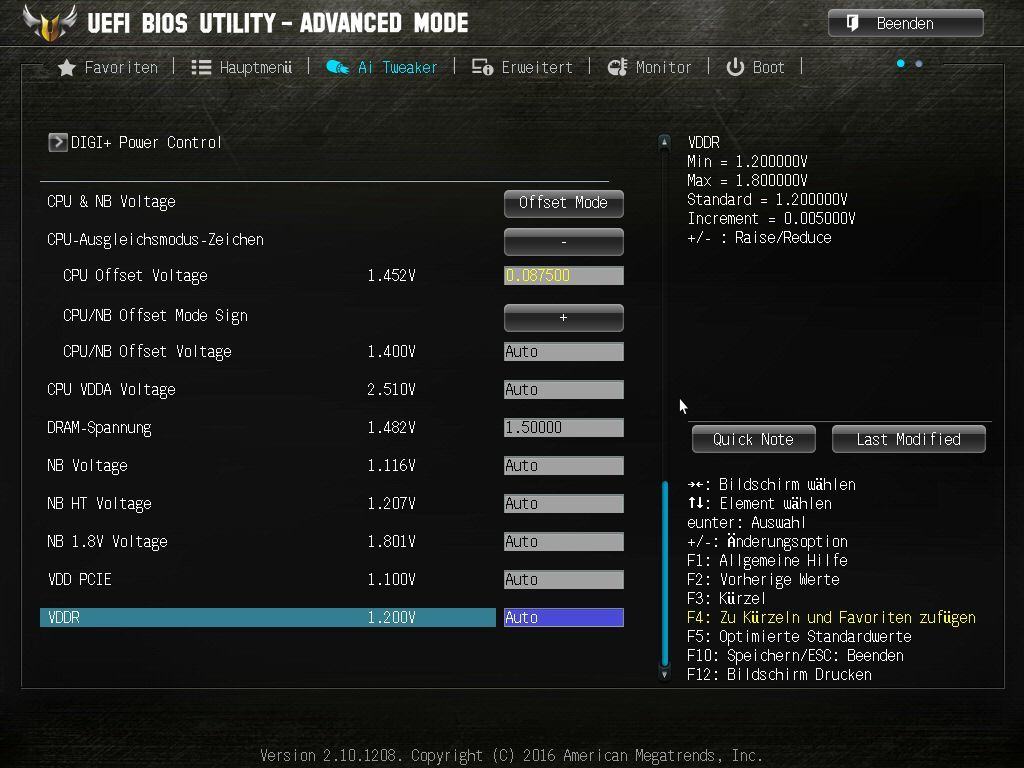

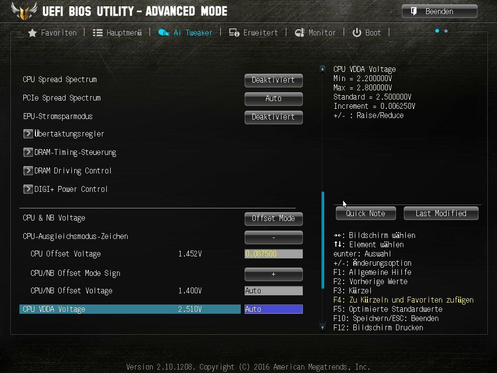

Zum Problem: In Games läuft es eigentlich gut, bekomme nur ab und zu Freezes bei z.B. Just Cause 3 oder Cities Skylines. Ich weiß nicht ob es an der Temperatur liegt oder den Spannungen, oder an was sonst. Die CPU Temp hält sich laut AISuite 2 beim Zocken um die 47 Grad, wenn es im Zimmer wärmer wird als 19 Grad kommt die CPU Auch mal auf 55. Je nachdem ob Fenster auf oder zu. (PC steht nah am Fenster und draußen ist es noch kalt.) GPU Temp pendelt so um die 60-70°C. Wenn ich Prime starte freezt er schon nach ein paar Sekunden, sehe nur wie die Temp rapide ansteigt von 35° Idle auf ca. 45-55 - dann Freeze. H110 zu schlecht für Prime? Der CPU Burner vom MSI Kombustor läuft durch, Cpu bleibt so um die 60°.

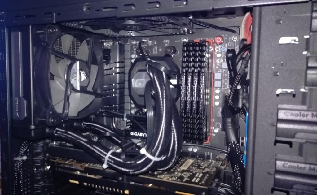

Ich hab den Radiator der H110 oben eingebaut, rauspustend. 1 140er Noctua oben raus, und einen hinten raus. Unten saugen 2 Noctua NF-P12 PWM frische Luft rein, einmal auf die Graka und einmal ins Gehäuse. Vorne hab ich noch einen Silent Wings 2 140 PWM der reinsaugt und schräg über der Graka noch einen 140er Noctua der die NB und Spawas anpustet. Hoffe ihr könnt euch das vorstellen. Momentan steuere ich noch per AI Suite 2, bestelle mir aber noch evtl. eine Lüftersteuerung für die Front.

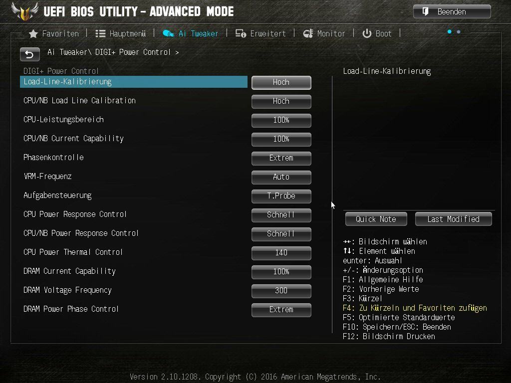

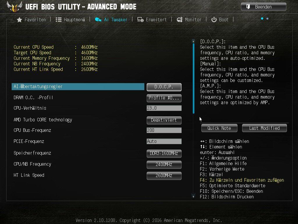

Ich weiß, dass der FX und die H110 nicht so das Wahre sind, (laut Foren etc.) aber ich denke es wird doch möglich sein ohne CPU OC das System stabil zu kriegen, zur Not halt etwas runtertakten auf 4,5GHz oder undervolten. Aber genau da ist der Punkt, wo ich nicht wirklich weiter komme. Habe viel über die Spannungen usw. gelesen und ausprobiert, doch meistens wenn ich im Bios was ändere quittiert er mir das beim booten mit "Overclocking failed!" und mit den Optionen des AI Suite 2 bin ich momentan ohne Hilfe leicht überfordert. NB Spannung und HT Link usw. sind für mich Neuland und da wende ich mich nun an euch.
