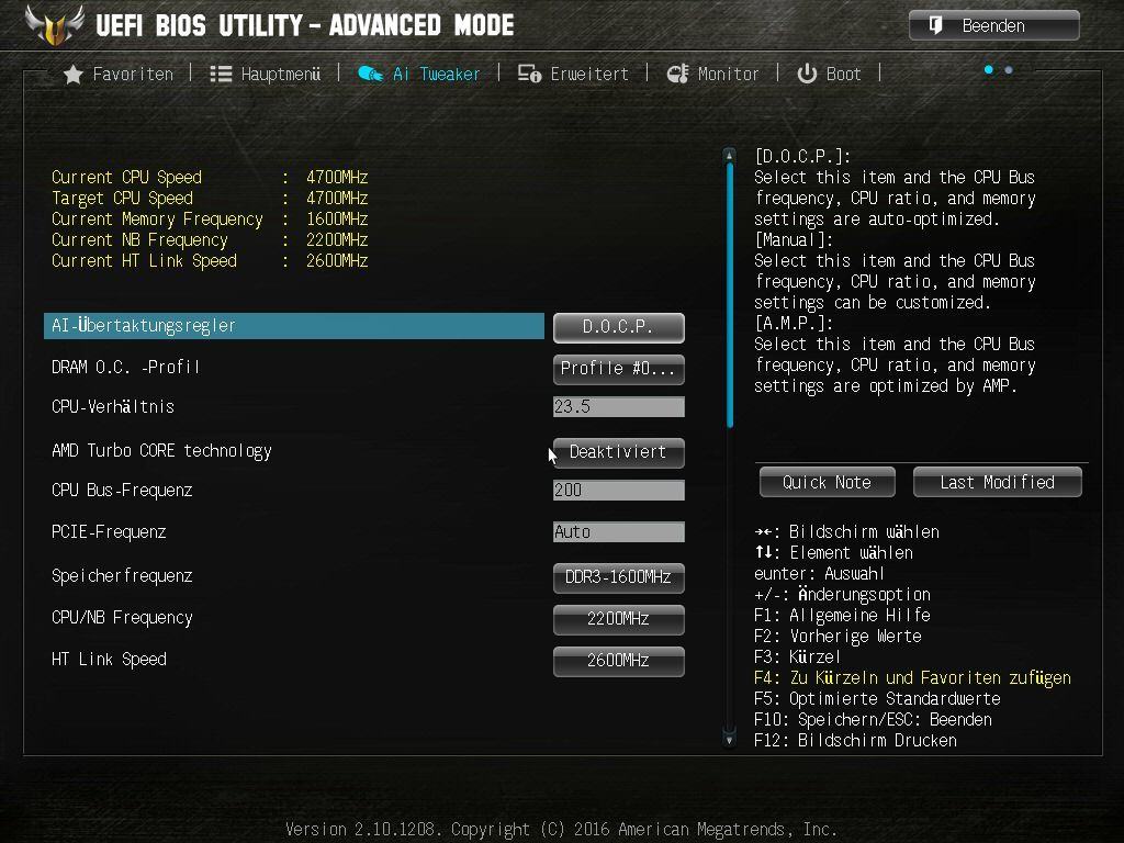

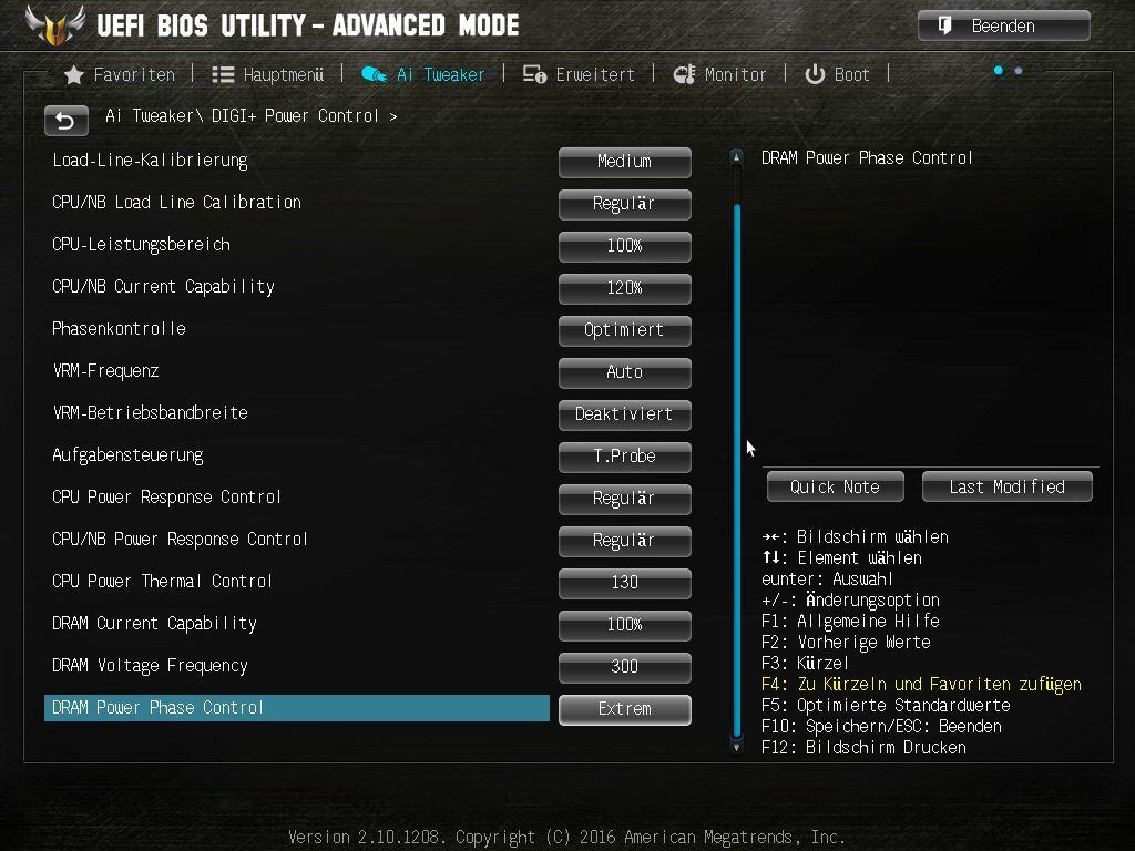

Wer von euch hat zufällig auch das Sabertooth 990FX R3.0 mit einen Fx 9590 ??? Ich bekomme das teil nicht richtig zum laufen auf den Board...
Auf mein alten Gigabyte 990fx-gaming lief er ohne Zicken...
Bin für Hilfe sehr dankbar
Ach und ps. Bitte keine diskussionen AMD vs. Intel und co. Danke

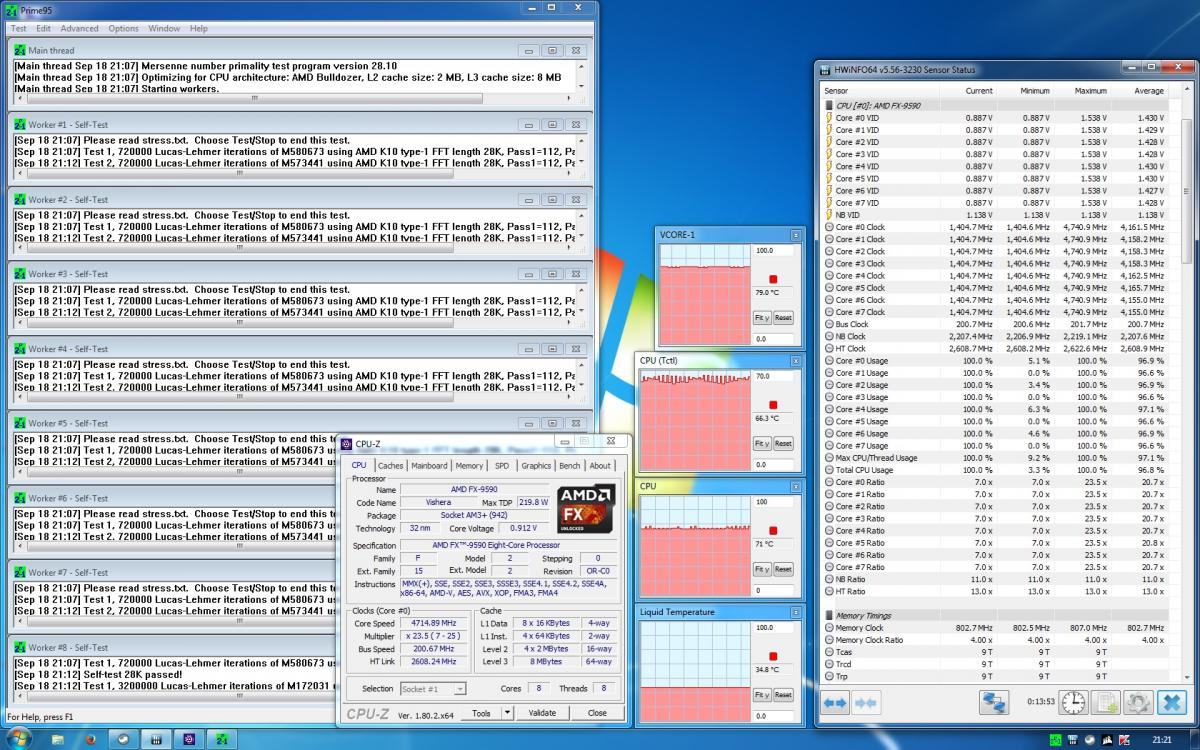

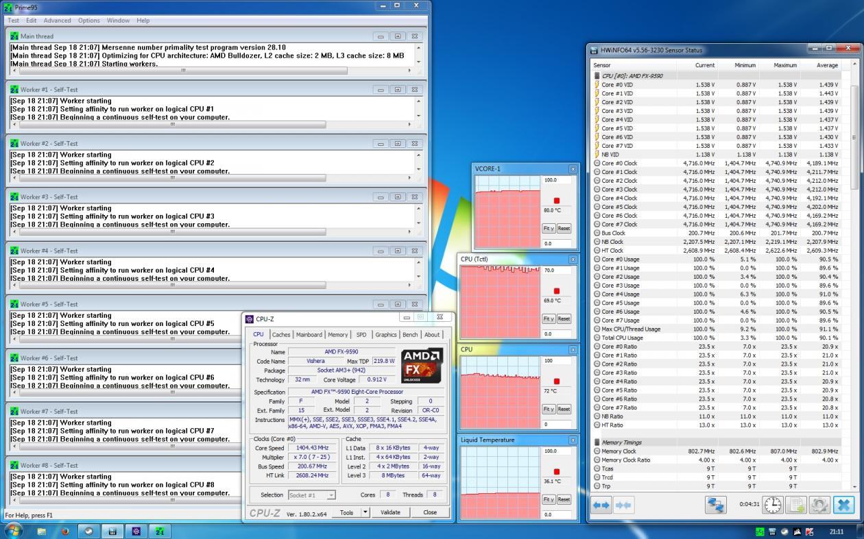

Was läuft denn genau nicht, auf den Bildern sieht eigentlich alles ganz normal aus ? ;)
Ich bekomm ihn einfach nicht stabil zum Laufen z.b IntelBurnTestV2 und prime95 immer ist irgend ein fehler... dann Taktet er auf Volllast bei Werten unter 4.7
Bin Zurzeit einfach ratlos hab auch schon mit den Tipps von hier Ausprobiert 4.4Ghz und Spannung vom Fx8370 da läuft er nur nicht bei 4.7.
Auch schon alles auf High und co nur da sprengt es mir meine Package Temps oder die VID.
Ich will kein Oc machen nur soll er 100% bei 4.7 machen und wenn es geht etwas Undervolten.

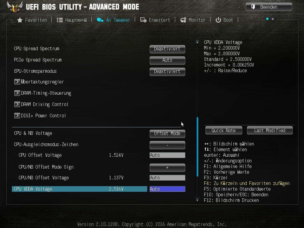

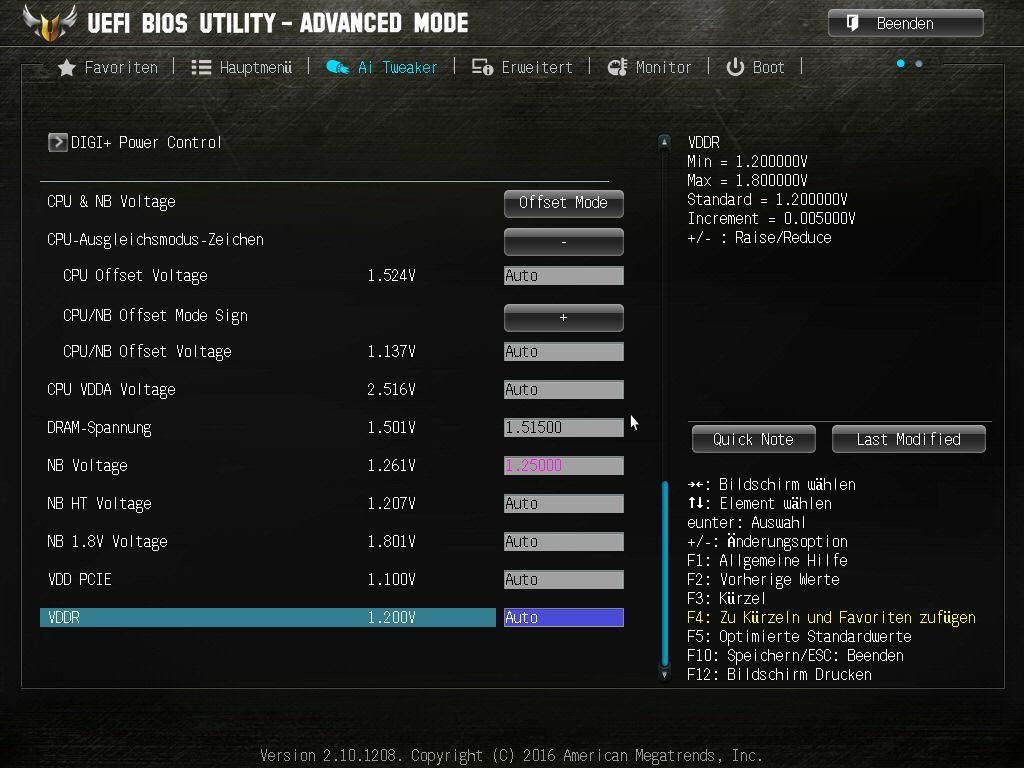

@Basti2608

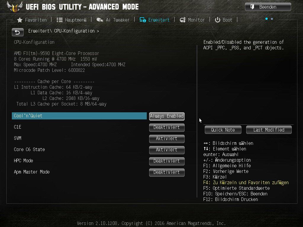

Hallo, versuch mal Core C6 zu deaktivieren.
Deine DIGI+ Einstellungen passen nicht ganz, ich schau mal kurz drüber. :)
Von oben nach unten:
high
high
140% (das höchste was es zur Auswahl gibt)
130%
Optimiert
Auto
Auto
T.PRobe
Fast
Fast
151°
130%
DRAM passt.
Die Prozent Angaben müssen nicht mit deinem Board übereinstimmen, dann einfach das höchste Auswählen.
Hallo Phantomias88 und Danke für die Hilfe .... die Einstellungen gehn soweit ... nur die Temps sind jetzt ne Katastrophe
