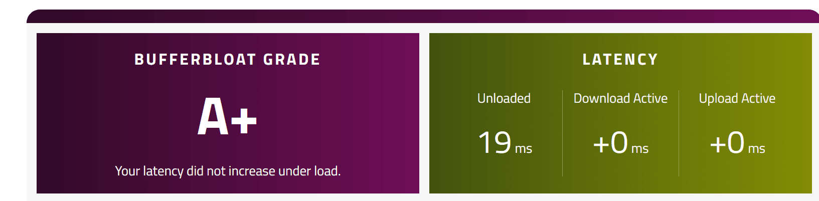

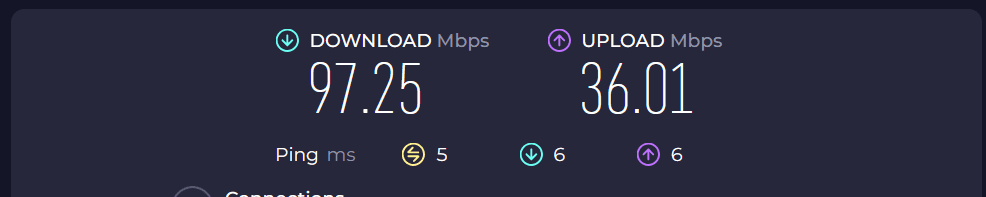

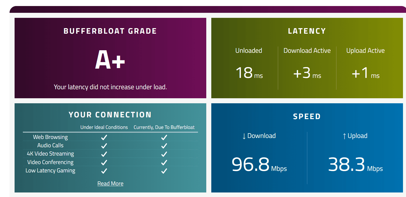

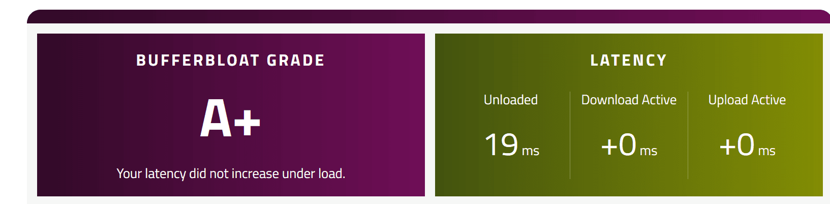

Danke fuer diesen Thread. Habe die 7590 geschenkt bekommen und meine 7490 abgeloest. Hatte mega buffer bloat. (150+ ping). Habe jetzt die Hardwarebeschleunigung deaktiviert und die Leitung begrenzt. Original liegen bei gebuchten 100/40 in der Oberflaeche 116/45 an. Hab die Leitung in den Einstellungen auf 102/41 "gedrosselt"
Danke fuer diesen Thread. Habe die 7590 geschenkt bekommen und meine 7940 abgeloest. Hatte mega buffer bloat. (150+ ping). Habe jetzt die Hardwarebeschleunigung deaktiviert und die Leitung begrenzt. Original liegen bei gebuchten 100/40 in der Oberflaeche 116/45 an. Hab die Leitung in den Einstellungen auf 102/41 "gedrosselt"
Sieht gut aus,
Kannst du mal auch mit HW Beschleunigung ON testen?
Deswegen sagen wir ja, dass der Test nicht zu gebrauchen ist.

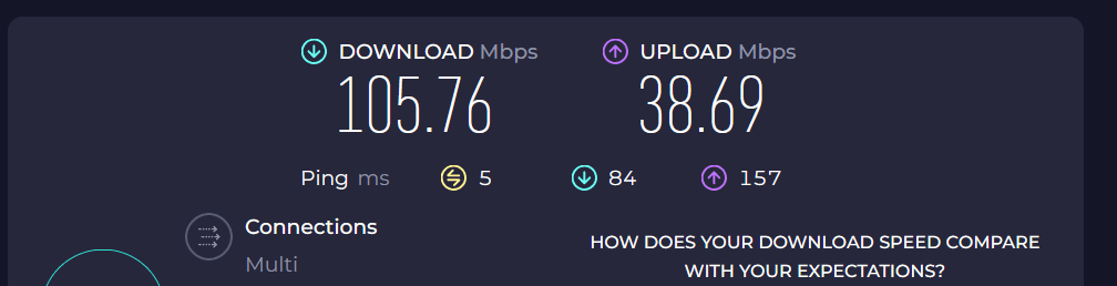

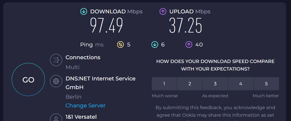

Ich kann inzwischen leider keine der guten Ergebnisse reproduzieren. Die 7590 habe ich ja auf 100/40 manuell begrenzt. Bei Ookla und Waveform liegen aber trotzdem mehr als 105mbit an. Keine Ahnung wieso diese Begrenzung nicht "aktiv" ist. Auch wenn sie noch eingestellt ist.
Bist du auf fritz 8xx? Falls ja downgrade mit recovery version zu einer 7er zb 7.81
Es gibt aber nirgends die offizielle 7.81 zum download, oder? Habe jetzt noch mehrere Tests gemacht. Immerhin beim Upload habe ich weiterhin null Bufferbloat. Beim downloaden ists noch relativ hoch. Verstehe aber auch einfach nicht, wieso diese Drosselung nicht angenommen wird. Im Interface sehe ich sie.
Hab jetzt nochmal rumgespielt und das DSL neu synchronisiert. Ich fasse jetzt erstmal nichts mehr an.

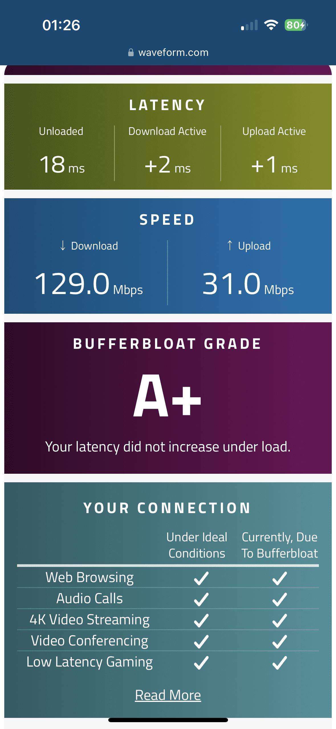

Ich hatte mir zur Sicherheit zwei Router bestellt einmal den Asus und den GL.iNet GL-MT6000(Flint 2) Wifi 6 (der ist von der CPU noch stärker als der Asus) und die Software gefällt mir besser. Den Speedport 4 habe ich von der Telekom als Accesspoint. Vielen Dank euch nochmal, wirklich bewundernswert was ihr für ein Fachwissen habt.
Das Grade A+ Stammt vom Gl.inet? Was nutzt du als Modem?

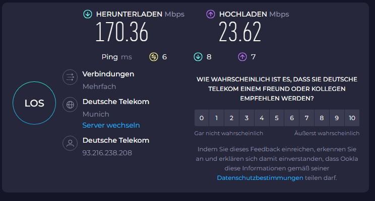

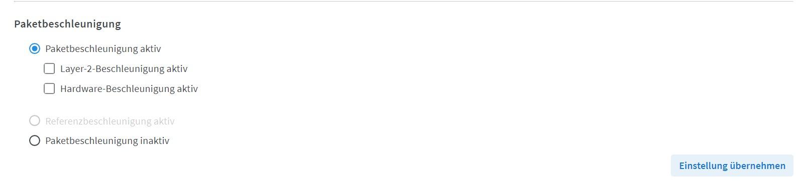

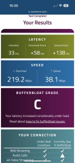

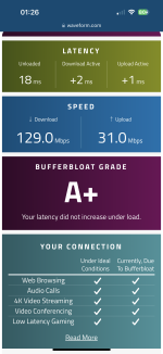

Moin zusammen, habe mich jetzt extra registriert um euch auch mein Feedback da zu lassen. Nachdem ich alle Tipps hier aus dem Thread getestet hatte, kam ich mit meiner 7590 AX im Ping von 10 ms Download und 115 ms Upload auf 6 ms im Download und 6ms im Upload. Was letztlich den Unterschied gemacht hatte, war einfach nur das "Deaktivieren der Hardwarebeschleunigung", anschließend war die hohe latenz gefix.
Die "Paketbeschleunigung" ist weiterhin aktiv, die Layer-2-Beschleunigung erzielte keinen Unterschied ob on/off.
Vielen Dank für eure Tipps!

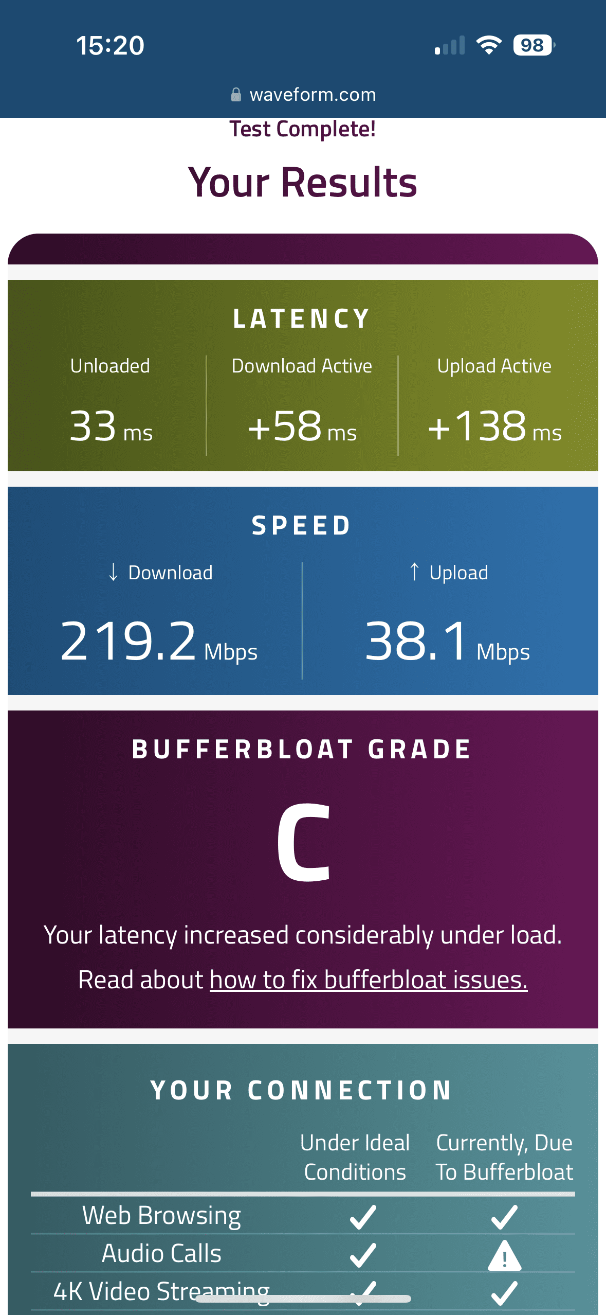

hier noch vorher / nachher. Ich habe auch Tests auf anderen Seiten durchgeführt - die Ergebnisse waren ähnlich, aber sehr unterschiedlich. Eine niedrige Latenz konnte ich jedoch bis zum deaktivieren der Hardwarebeschleunigung auch mit anderen Tests nicht erreichen. Der stabilste Test ist für mich ebenfalls der Speedtest von Ookla gewesen.

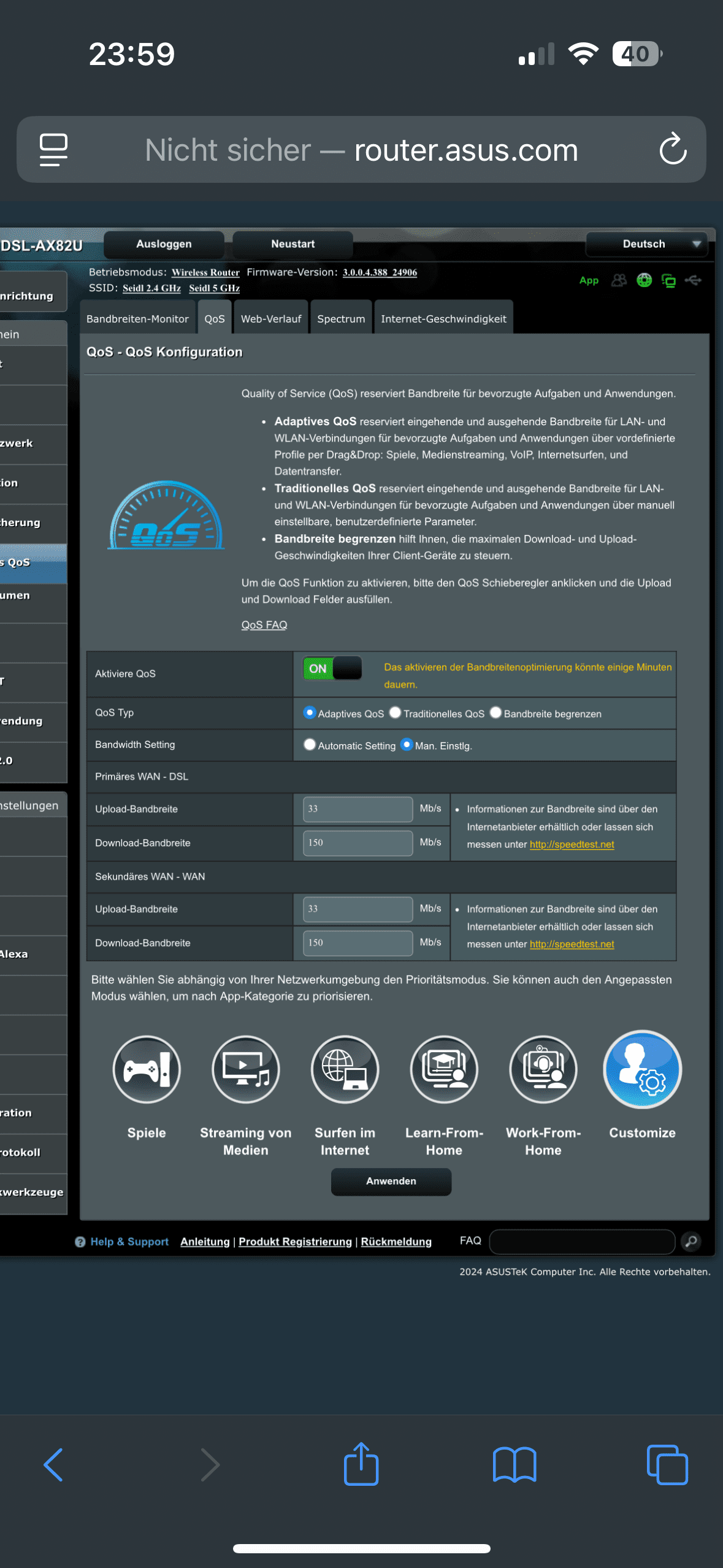

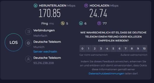

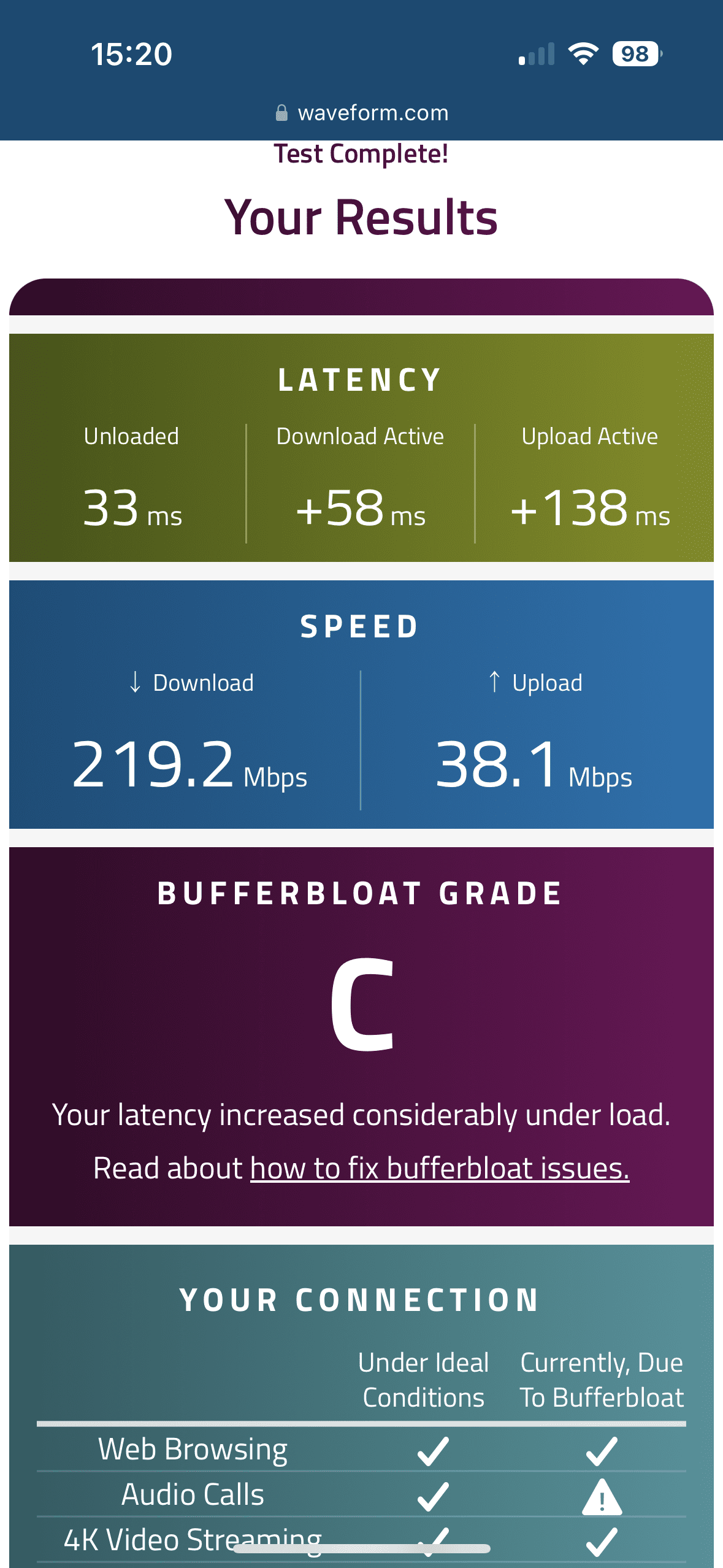

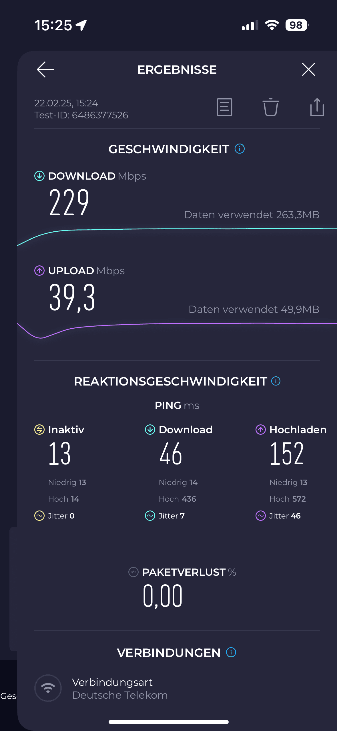

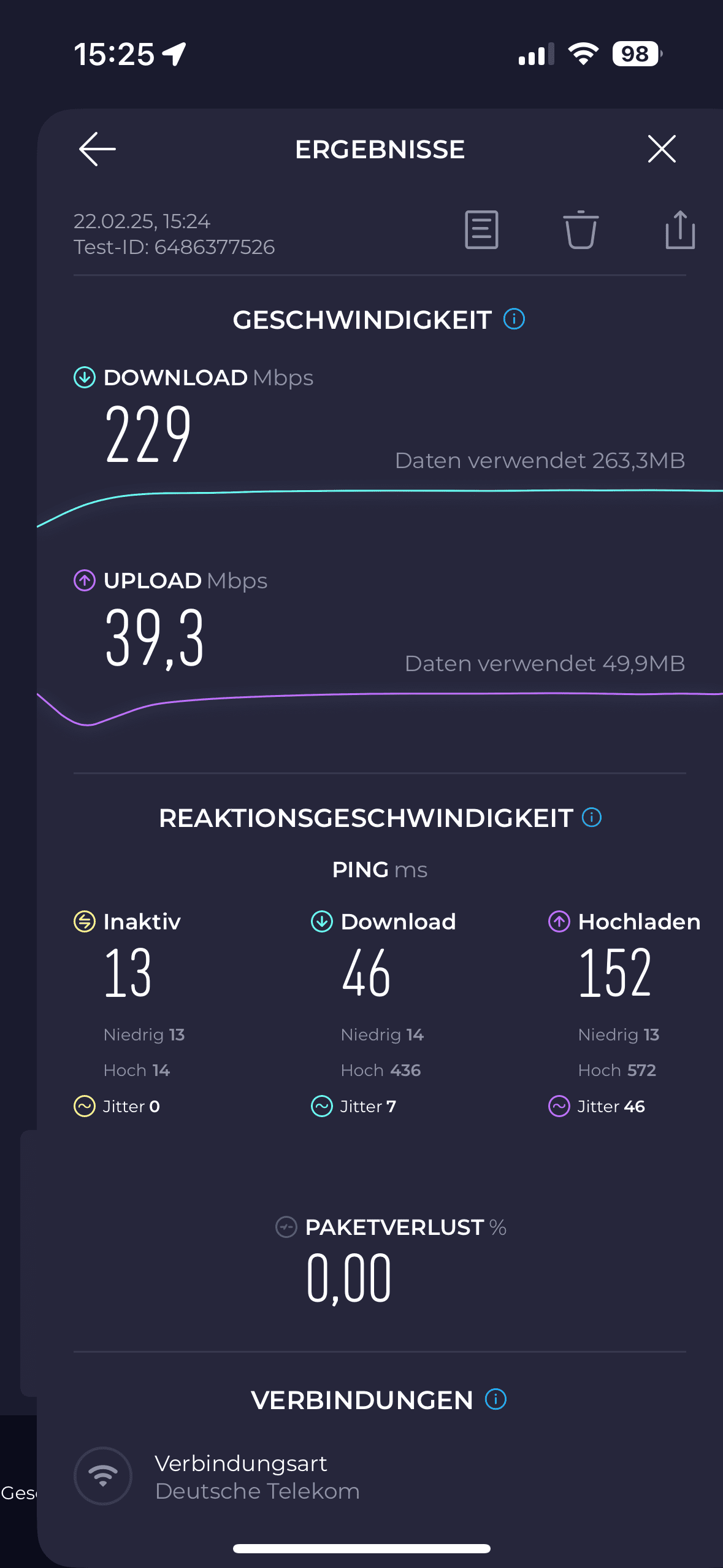

Hey, vielleicht könnt ihr mir helfen. Ich habe mir nun auch den Asus DSL-AX82U gekauft. Leider ist der Bufferbloat-Test schlecht. Mit QoS habe ich schon ein wenig rumgespielt, jedoch ohne Erfolg. Ich hatte mal was gelesen, dass es was bringt, wenn man die Bandbreite auf 235/35 (Download/Upload) begrenzt, jedoch finde ich keine Einstellung, in der ich das allgemein begrenzen kann, nur für einzelne Geräte. Danke euch schon mal!

1. Wahl = Asus DSL-AX82U
2. Wahl = Modem + Asus RT-AX82U
3. Wahl = Modem + Netgear Nighthawk XR1000
Eine FritzBox würde ich dafür (Modem) auch nicht einsetzen wollen, sondern lieber wieder zu Geld machen.
EDIT: pfSense & OPNsense usw. nicht aufgelistet, weil das schon bisschen mehr Frickelei wäre, aber trotzdem absolut empfehlenswert ist.
70ms Bufferbloat im Upload. Niemals würde ich das so (als Gamer) behalten.
Servus, kannst du mir Tipps geben, wie ich Bufferbloat beim AX82U in den Griff bekomme? Vielen Dank im Voraus!
Du musst den Up- und Download etwas begrenzen. Das kann man pro Gerät oder eben für alle einstellen. Ich habe den Router zwar noch da, aber nicht mehr im Einsatz. Ich kann also nicht mal kurz reinschauen.
Da du 229 und 39 MBit/s erreichst, würde ich vorschlagen für den Anfang die Bandbreite im Upstream etwas zu begrenzen, bspw. auf 34 Mbit/s.
Die Latenzwerte in beiden Tests sollten besser werden.
Im Downstream etwas, im Upstream umso mehr.
Dazwischen jeweils den Router neu starten.
Wenn du mit den Upstreamwerten zufrieden bist, kannst du den Downstream ebenfalls zurechtstutzen.
Bedenke aber, das je nach Qualtität der Leitung die Fehlerkorrektur (Retransmission) eingreift und die Latenz unter Last immer etwas höher sein wird, es sei denn du beschneidest die jeweilige Up/Down Richtung massiv.
Viel Spaß beim testen :)
