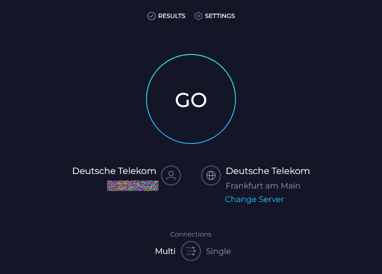

Am besten "Speedtest" nutzen und einen Server aus Frankfurt am Main auswählen.
Telekom-User nehmen wegen der bekannten Peering-Problematik am besten einen Telekom-Server (auch Frankfurt am Main).

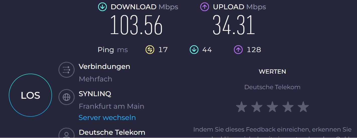

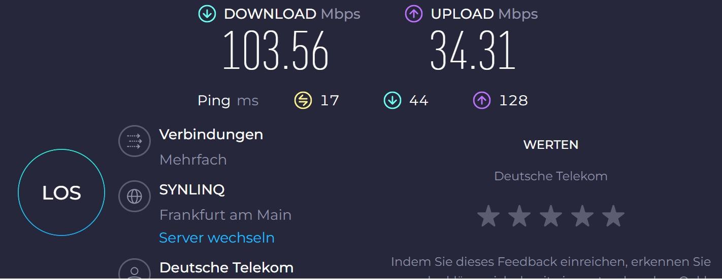

auch nicht so toll, recht identisch, klappert immer um die 180 und zum schluß springt es dann auf 128.

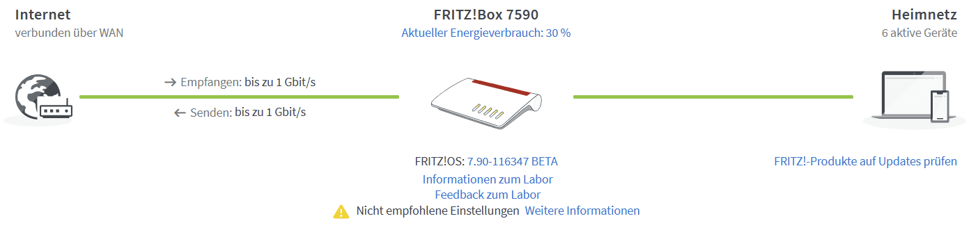

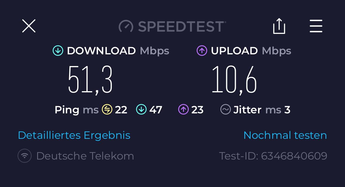

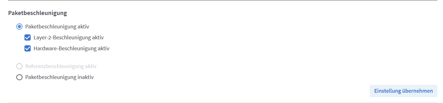

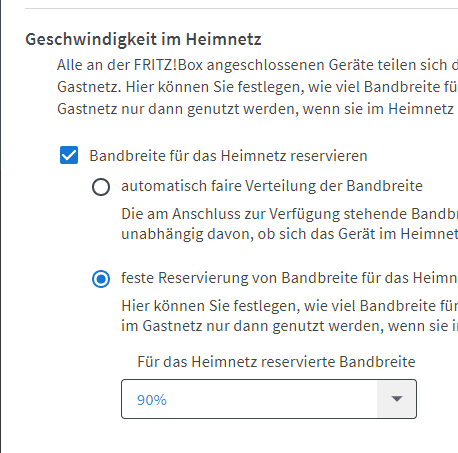

Probier mal Hardwarebeschleunigung über Fritz!Box Support auszuschalten und über die Priorisierung "Bandbreite für das Heimnetz reservieren" einzuschalten.
Aktivierte Hardwarebeschleunigung treibt bei mir den Upload auf +200ms und mit "Bandbreite für das Heimnetz reservieren" wird wohl im Hintergrund Ingress-Shaping aktivert und verbessert die Download Loaded Latency von bei mir 30ms auf 10ms.
Bin auf einer 7590 mit neuster Labor Version 7.90-116347 BETA

Die FritzBoxen haben einen einfachen und einen erweiterten Modus. Die o.g. Optionen sind etwas versteckt. Ich meine, dass ich das mal hier im Thread erläutert hatte.
Viel Erfolg!

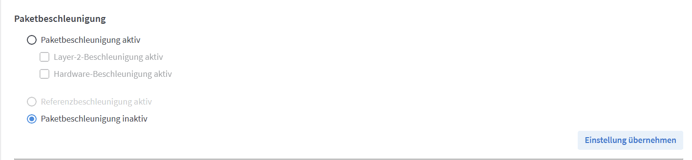

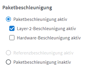

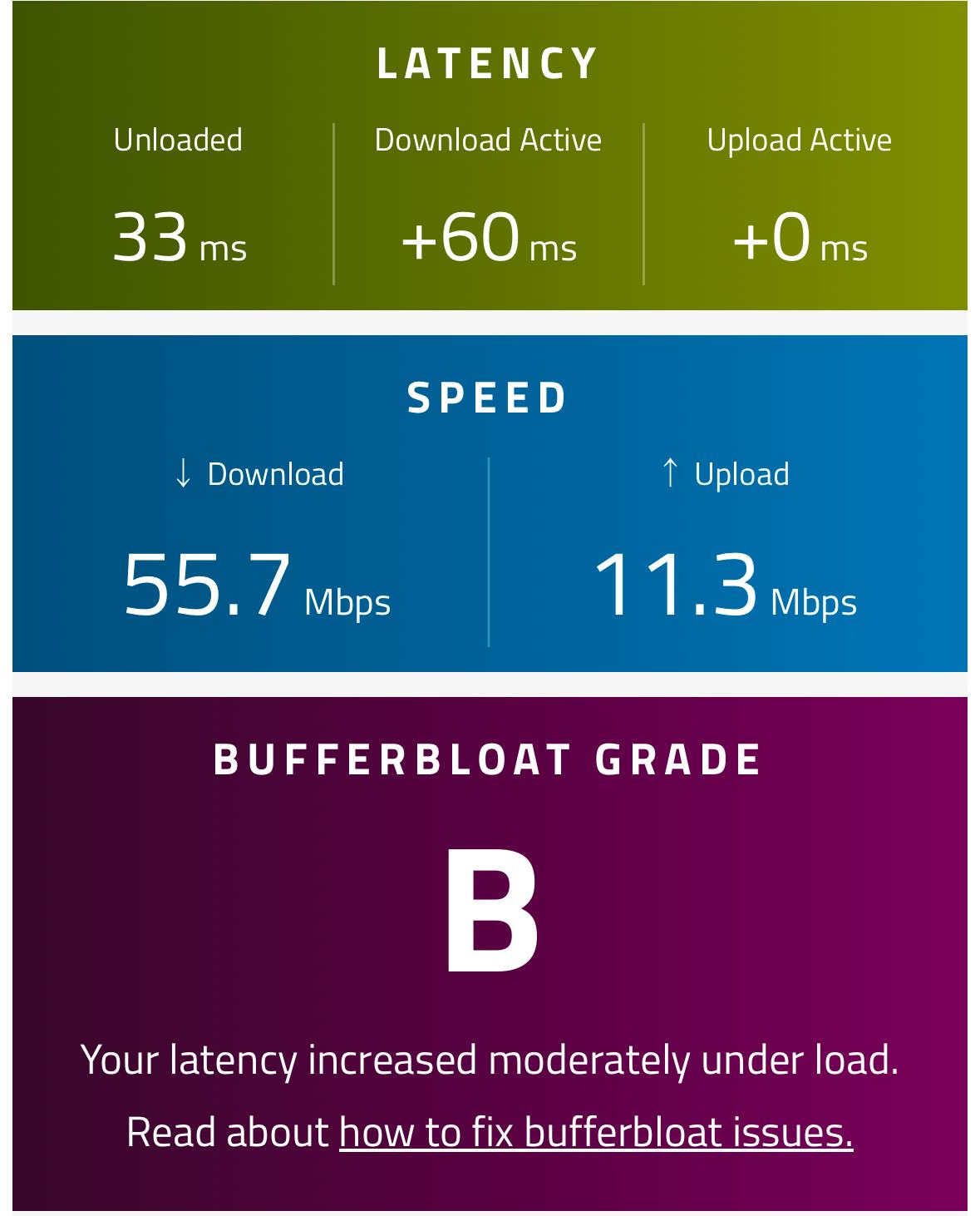

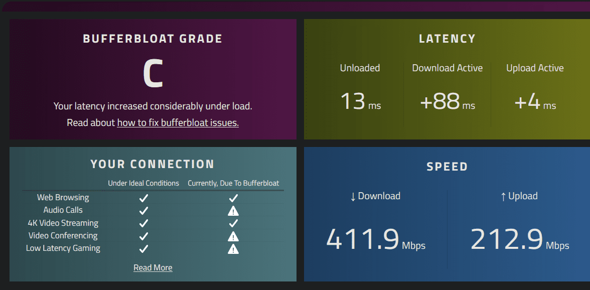

Habe heute mal meine Fritzbox mit einer Laborversion Aktualisiert.
So sind die Werte wenn die Paketbeschleunigung Aktiviert bleibt.
Wenn ich sie deaktiviere, dann sieht es so aus:
Das verhalten hatte ich früher nicht.

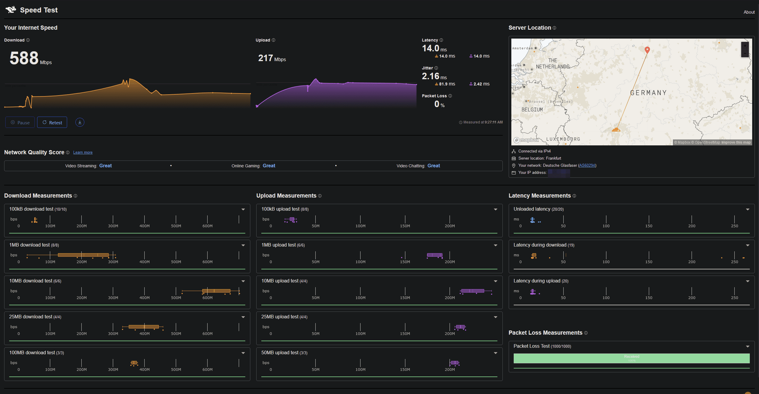

So sieht bei mir der Cloudflare Test aus:
Waveform gibt wie immer da raus:
Layer-2-Beschleunigung deaktivieren, versaut hat die Downloadraten komplett. Wenn dann nur Hardware-Beschleunigung raus.

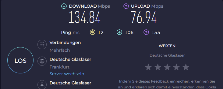

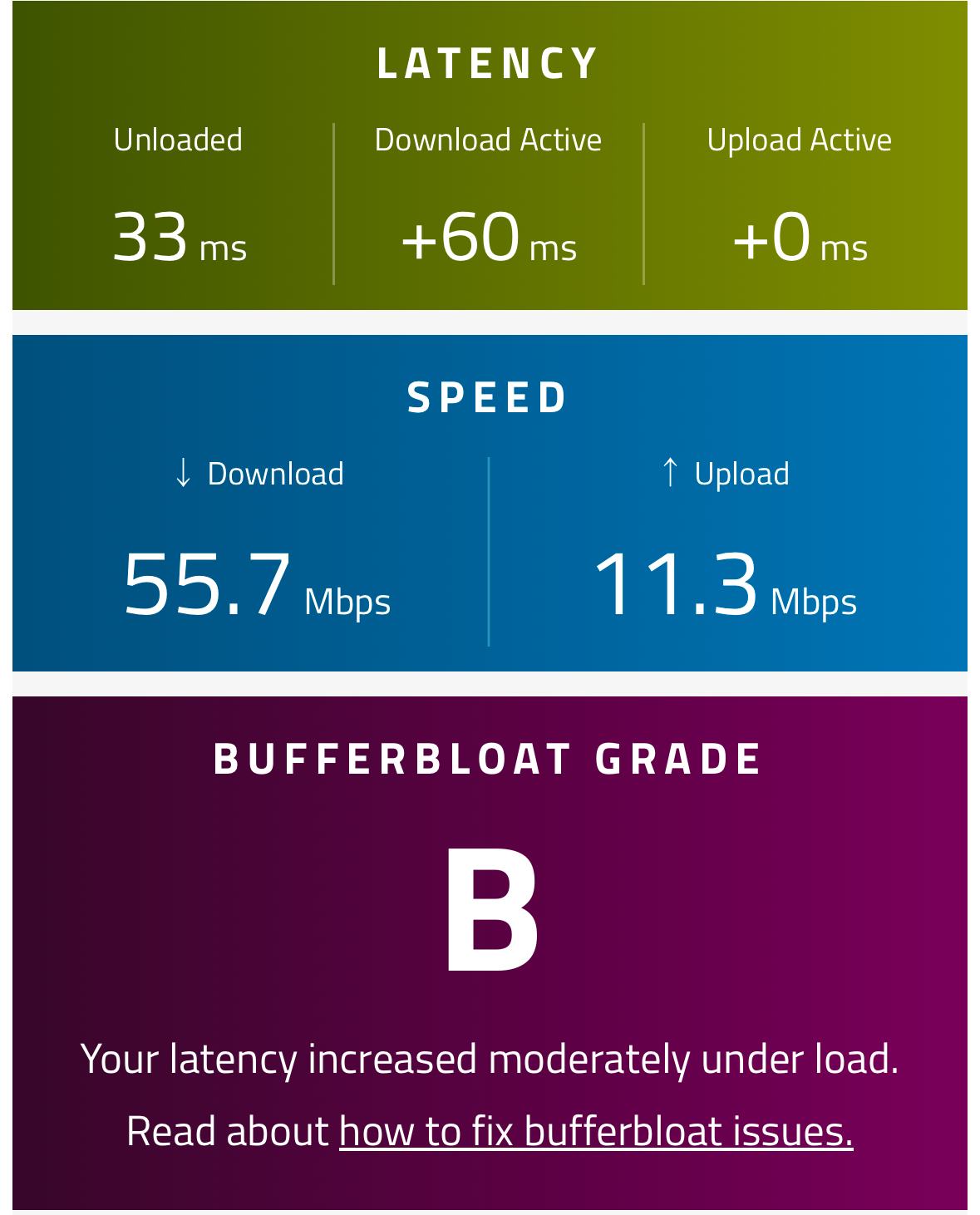

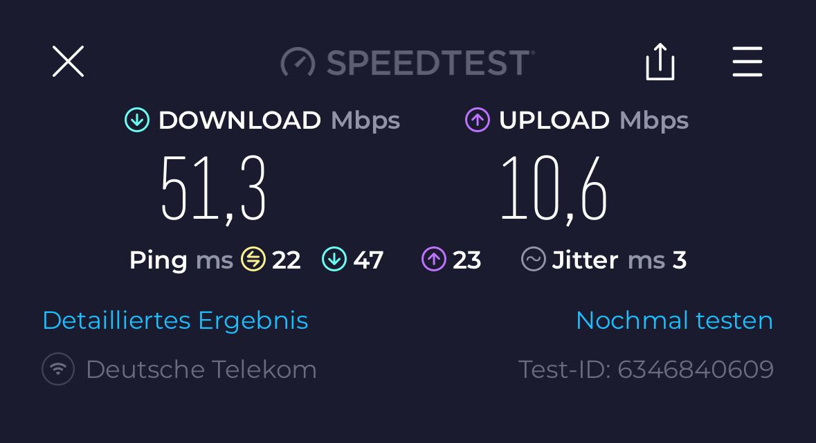

Moin zusammen,
habe bei meiner 7590AX mit os 8 auch einen upload ping von über 200. Schalte ich Hardwarebeschleunigung ab, geht der Ping gegen 0. Bandbreite für das Heimnetz reservieren bringt bei mir keinen Mehrwert. Die angehängten Messungen sind über Handy direkt neben dem Router durchgeführt.
Sind dann wirklich verschiedene Revisionen im Umlauf oder wie ist das zu erklären?
vg

Ja, wie geschrieben offensichtlich schon, jedenfalls scheint mein Upload ping dann normal zu sein
