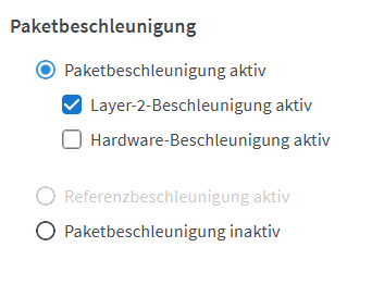

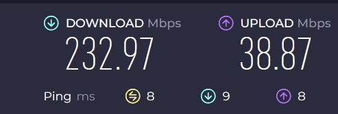

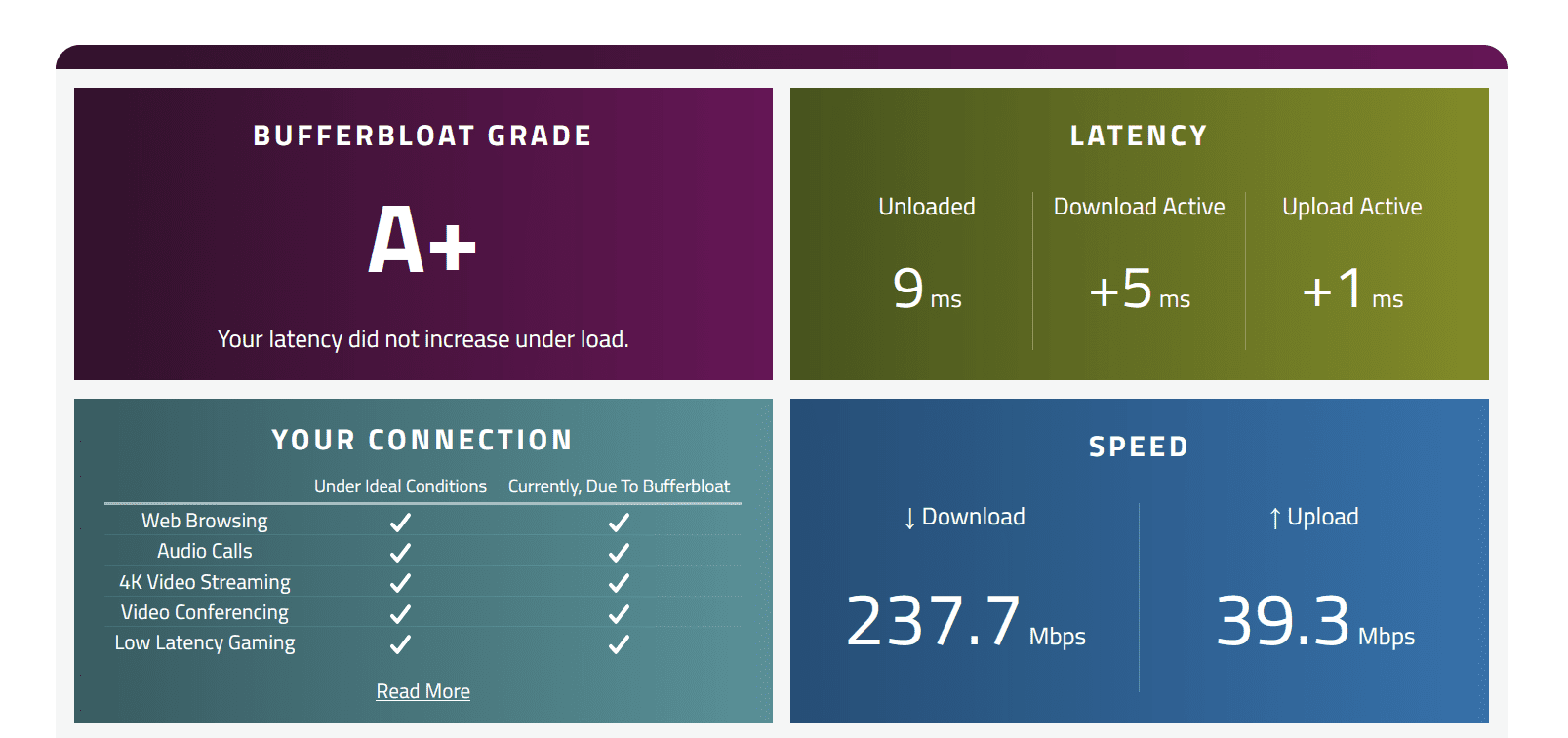

Ich hab auch eine 7590AX und massive Probleme mit meiner Internetleitung (VDSL175 Telekom).
Nachdem ich diesen Thread hier zufällig gefunden habe und bis Seite 8 gelesen habe, habe ich in einem anderen Forum Zeitgleich gelesen das Standard bei der 7530 die Hardwarebeschleunigung deaktiviert ist und bei der 7590AX Standard aktiviert ist.
Da ich Traffic Shaping schon aktiviert hatte, habe ich die Hardwarebeschleunigung deaktiviert und hab jetzt A+ mit Unloaded 8 Down +2 und Up +1. Die Geschwindigkeiten im Down und UP sehen im Test zumindest gleich aus. Ich muss aber sagen das bei mir seit einigen Monaten nur noch 125Mbit ankommen und 35Mbit nur noch raus gehen.
Zudem habe ich die Priorisierung bei den einzelnen Geräten wieder auf Standard gestellt.
IPV6 habe ich in der Fritzbox auch ausgestellt, nachdem ich gelesen habe, dass mein Samsung S24 Ultra ein Bug mit IPV6 hat und deswegen teilweise Seiten schlecht geladen wurden.
Es hat auch scheinbar bisher bei dem Problem über das S24 geholfen.
Ich hatte aber auch teilweise Probleme am PC und diese sind mit verschwunden.
Da mein Anschluss zum Glück kein CGNAT verwendet scheint jetzt auch alles ganz gut zu laufen auch wenn ich nur so wenig Down und Up bekomme.
Ich habe bereits einen Glasfaseranschluss bei EON und Westconnect beantragt, aber bisher haben die hier in meinem Stadtteil nicht mal angefangen die Kabel zu legen obwohl die Rede davon war bis ende diesen Jahres hier Glasfaser zu legen.
Naja jedenfalls werde ich das jetzt nochmal ohne Beschleunigung weiter testen.
Die Speedtests sehen jedenfalls vielversprechend aus.

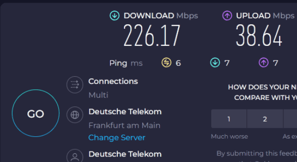

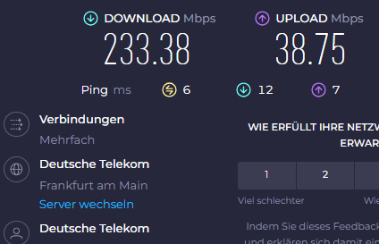

https://speed.cloudflare.com/ Sagt quasi das gleiche wie Waveform 8ms und die Geschwindigkeiten sind ähnlich. Jitter liegt bei 1,07ms Down und im Up bei 874μs

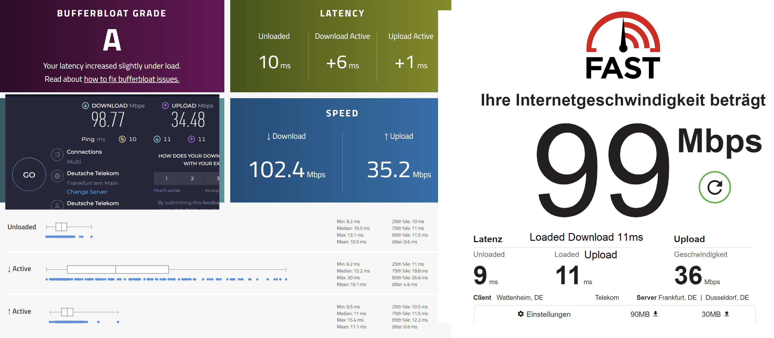

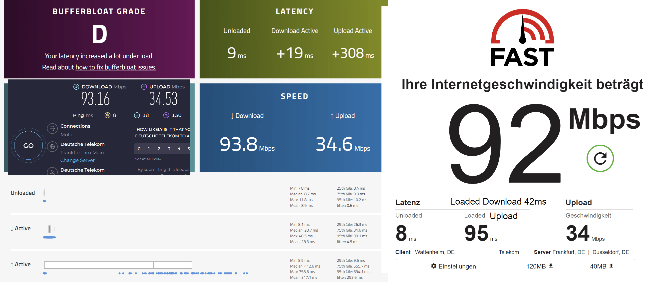

Hallo Andi 669,

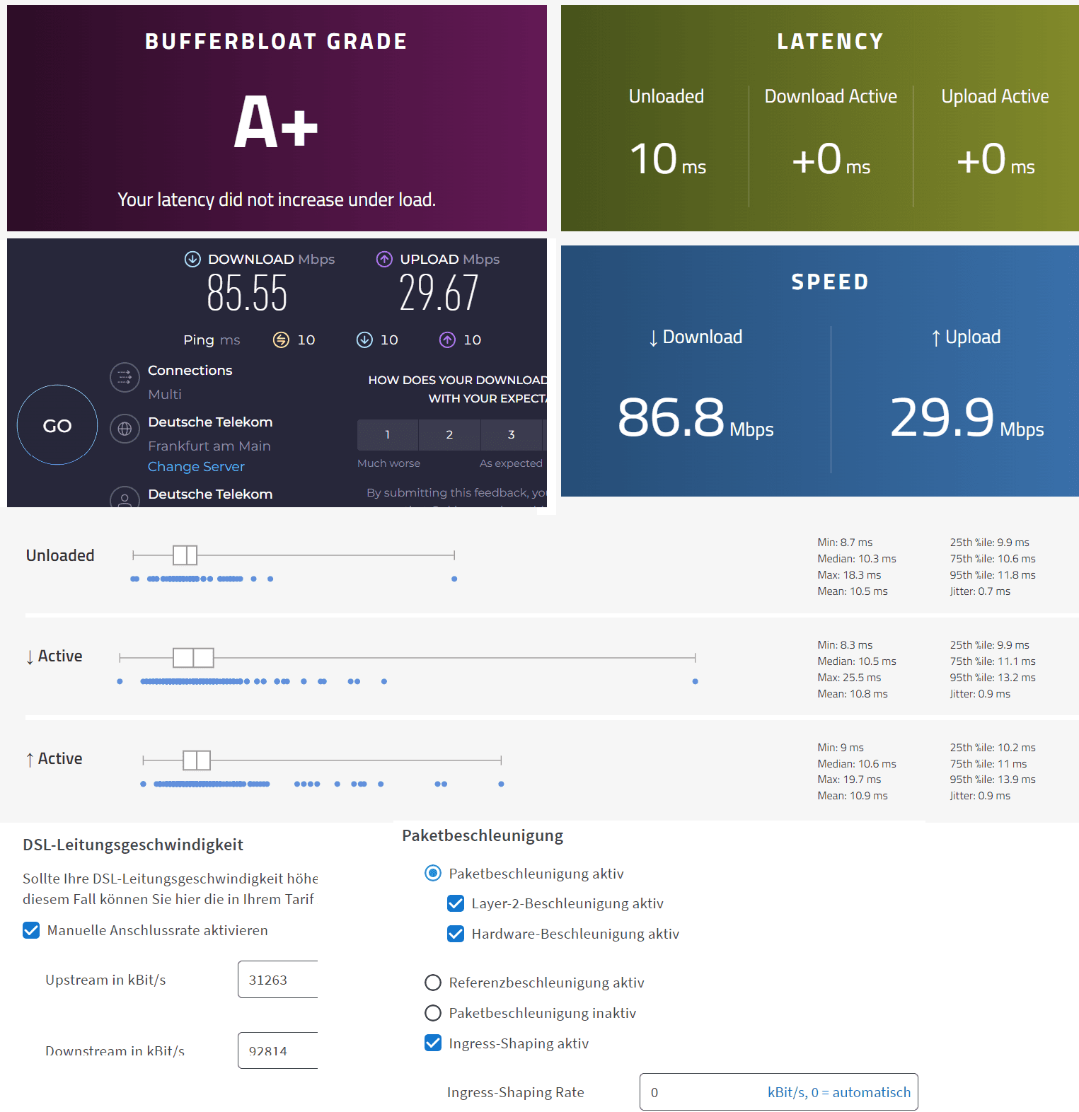

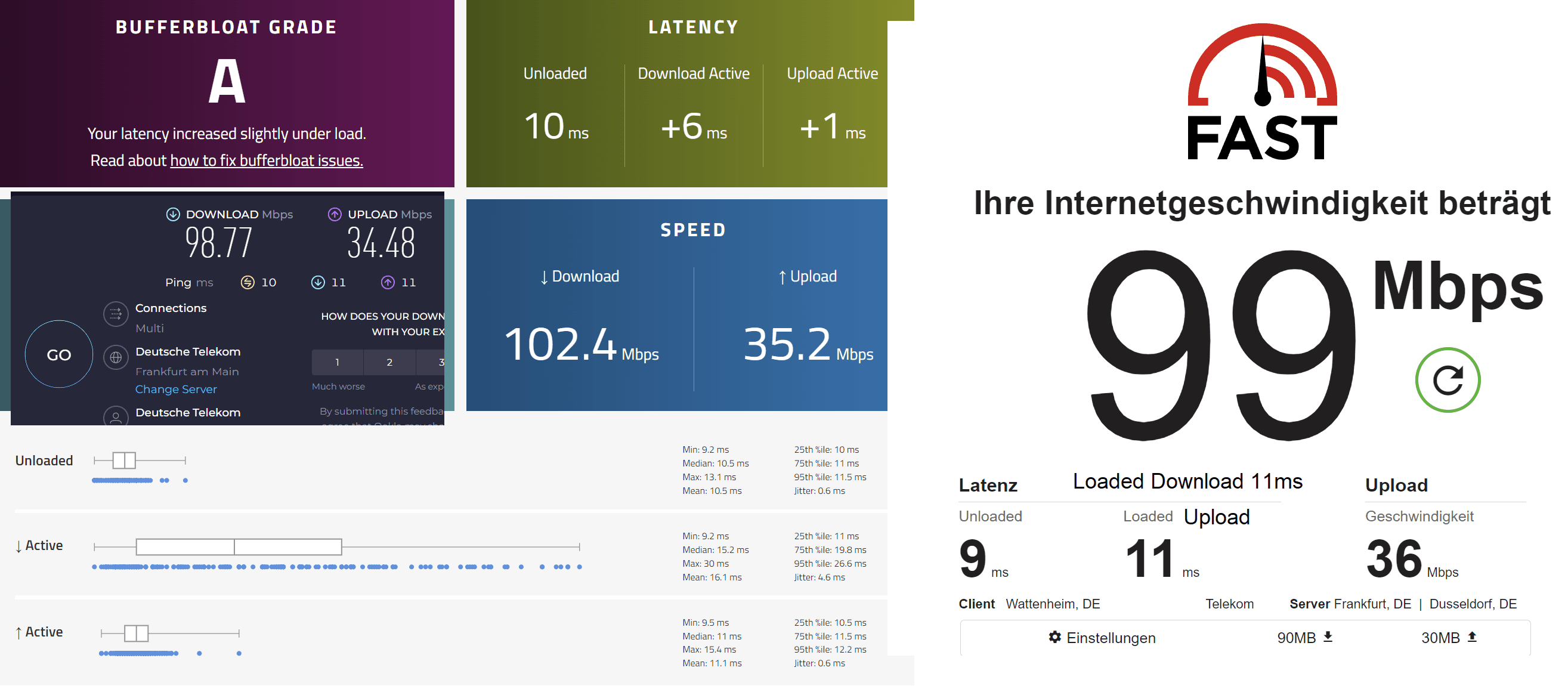

Für Tarif/Profil 17a (100 Download / 40 Upload) passt der Screenshot im Download nicht ganz.
Aber ich habe mir nochmal den 7530AX ins Haus geholt. Damals mit os 7.31 hatte ich auch kurze WLAN-Aussetzer festgestellt. Angeblich wurde lt. AVM die WLAN Performance mit späteren Firmware-Updates verbessert. Den Wlan-Fix kann ich mit os 7.57 bestätigen - keine Aussetzer mehr.
Ich meinte in Bezug auf die Modelle 7590AX, 7590, 7583 nicht den Störabstand, sondern die Leitungsdämpfung in Bezug auf den gemeinsamen Maxlinear/Intel/Seale Chip GRX-550.
Der 7530AX hat eine Broadcom CPU verbaut.
Die Upload-Latenz sieht nun mit os 7.57 bei der 7530AX deutlich besser aus. Fast auf dem Niveau der 7530, 7520, und 7520 Typ B. Der Unloaded Ping ist ca. 2ms höher. Leitungsdämpfung symmetrisch 18dB und 18dB. Mit reservierter Bandbreite 100%, und Ingress-Shaping, lag der Durchschnitt der Messungen bei folgenden Werten:

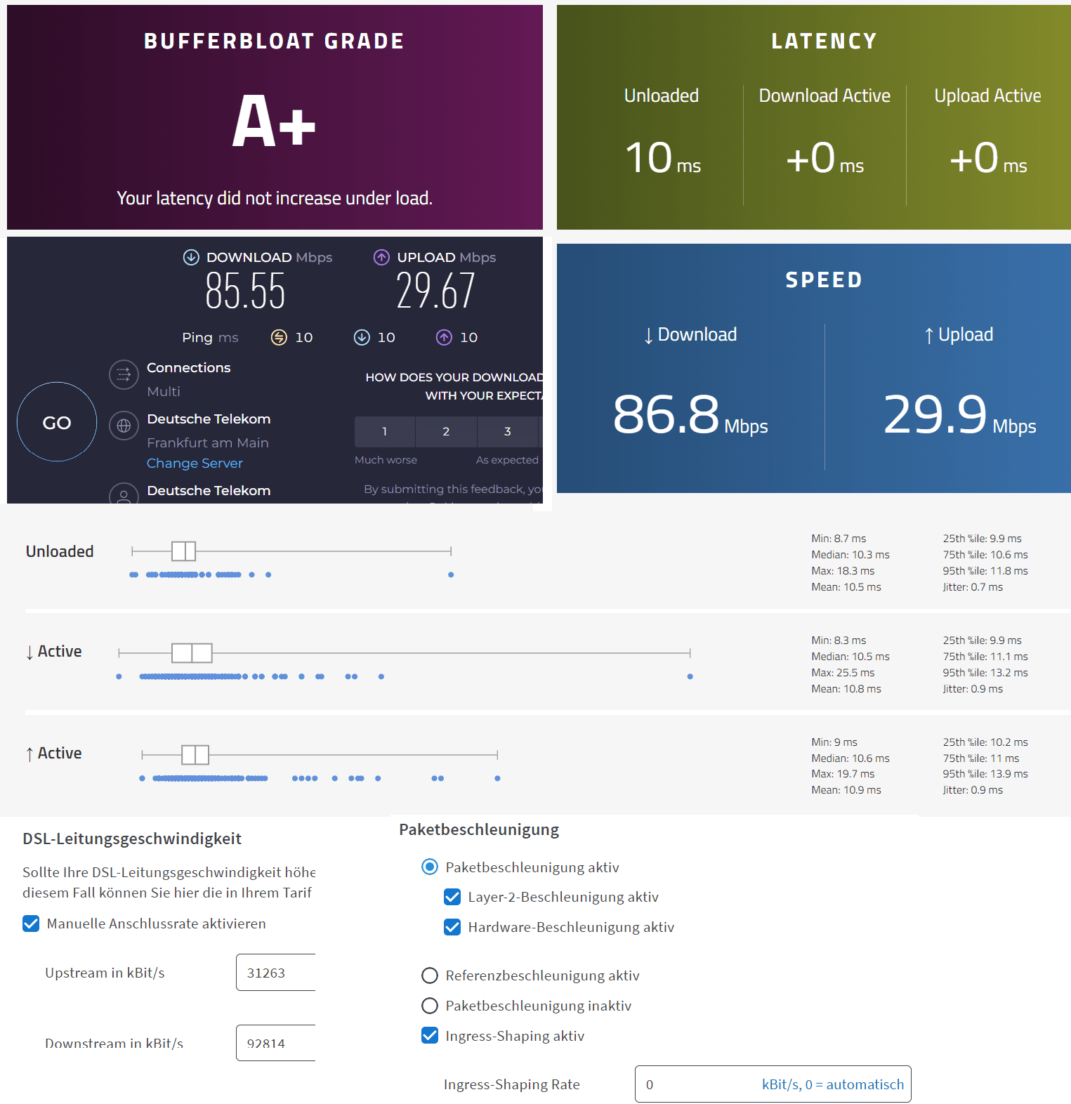

Naheliegend, aufgrund der gleichen CPU, wäre bei der 7530AX nun mal die verdrießliche und garstige Latenz Richtung +0ms zu drücken, mittels manueller Bandbreiten-Reduzierung.
Und sieh an:
...es funktioniert!

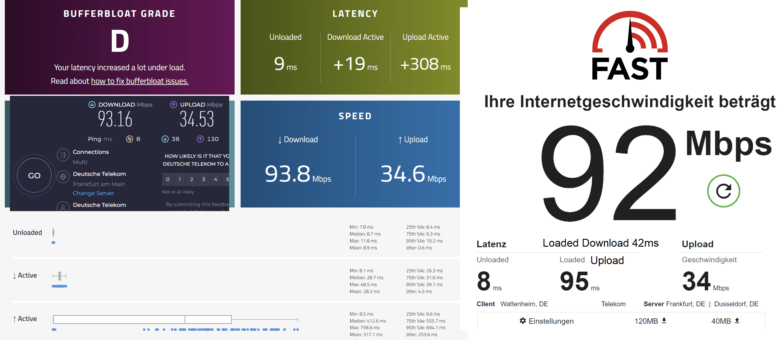

Gerade mit 7590 AX auf Fritz OS 8.0 gegangen (vorher 7.81) und die upload latency ging von ca. 130-150, meine ich wars gestern in dem Dreh, auf 7. Telekom VDSL 250
Hardwarebeschleunigung deaktiv. Den Punkt Ingress shaping gibts entweder in 8.0 nicht mehr, oder sie haben ihn an andere Stelle gepackt, aber nicht gesehen...

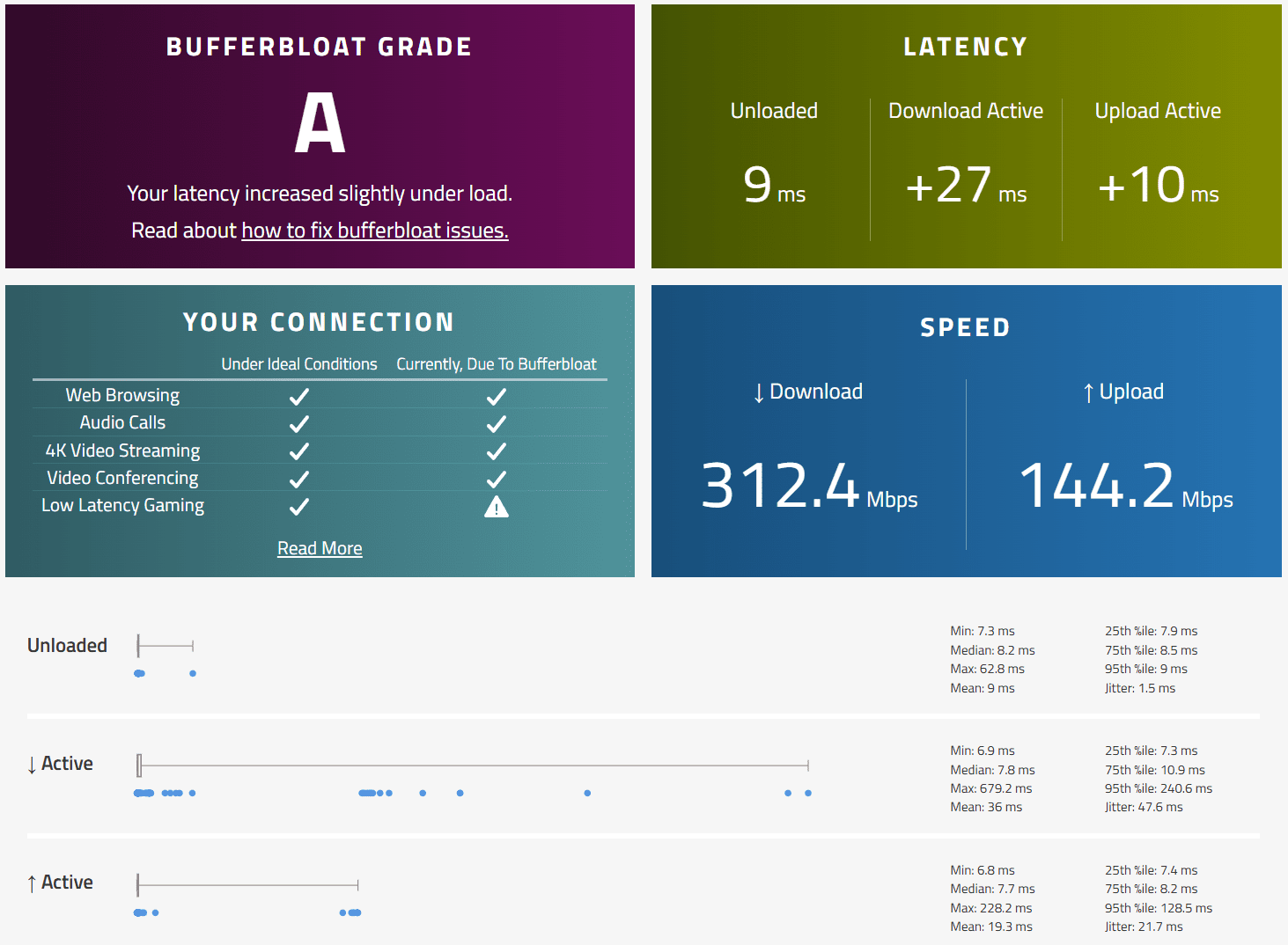

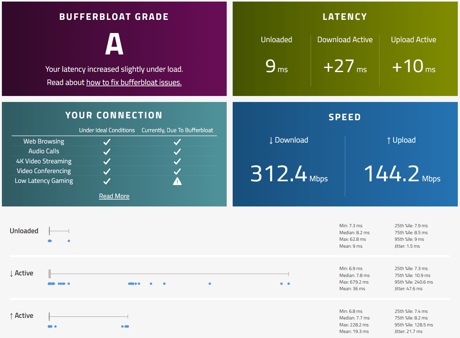

Hatte mich wohl zu früh gefreut. Nachdem ich zu verschiedenen Zeiten nochmal mit Ookla getestet habe, bekomme ich jetzt wieder 150+ upload latency. Komisch, der erste Test nach dem update auf 8.0 war ja sehr gut, siehe Post #619. :<
Zeitabhängigkeit dessen kann man ja weder mit HW noch SW beheben... Wir reden jetzt nicht über WLAN oder?? Sonst gäbe es da nur einmal was zu testen:
- die "schlechte" Zeit erwischen (Ookla)
- Rechner aus
- Netzteil aus der Fritte ziehen
- 25 Minuten warten, dann wieder einstecken.
- 5 Minuten lang selbst keine Verbindungen auslösen, den Rechner starten
- Browser im Private-Modus starten und ab nach Ookla

@-T0N1- die Messungen bei Waveform oder Ookla müssen nicht immer sehr belastbar sein.
Bei Waveform ist der Server oft am Anschlag bei letzterem wechselt der Testserver je nach aktueller Auslastung schonmal.
Wenn dann dort ein Netzübergang zwischen ist, misst der Ookla natürlich einen Bloat, der aber nicht zwangsläufig auf deiner Box auflaufen muss. Genauso kann der Peeringknoten am Anschlag sein.
Die beste Möglichkeit das zu messen ist die Messungen gegen eine eigene bekannte Gegenstelle durchzuführen. Da dann entweder mit eigener Ookla binary, oder bspw. per iperf3.
Ansonsten bleibt immer die Ungewissheit der Gegenstelle.
Wenn du jemanden mit gutem Anschluss im selben Providernetz kennst, oder hier im Thread fragst, wird es vielleicht auch die Möglichkeit geben mal einen iperf für ein paar MInuten aufzusetzen denke ich.
- Rechner aus
Nach diesem jungfräulichen Neustart (vorher 150+ upload latency) sieht es tatsächlich (wohl erstmal) wieder gut aus. DL Mbps liegt jetzt etwa 10-15Mbps niedriger als "meistens", aber ok.
Hardwarebeschl. inaktiv:
Hardwarebeschleunigung aktiv:
Und nun? :d Das liegt doch nicht and er schwachen CPU wenn es auch gehen kann..!?
