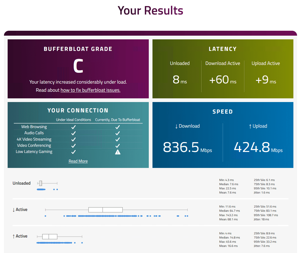

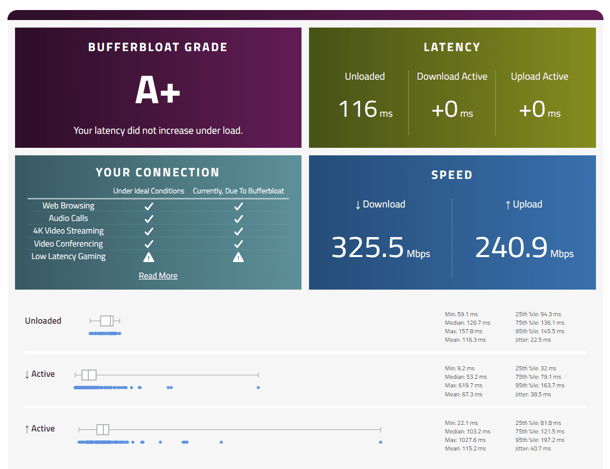

Habs endlich geschafft auf A+ zu kommen. Die neue Fritzbox regelt einfach.
Alt (Schaebige opnsense FW):
Neu:
Merke beim Zocken, dass nun alle Schuesse ankommen. Alles fuehlt sich viel besser an. Kann nur empfehlen das auch zu machen.

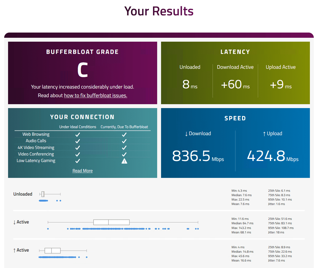

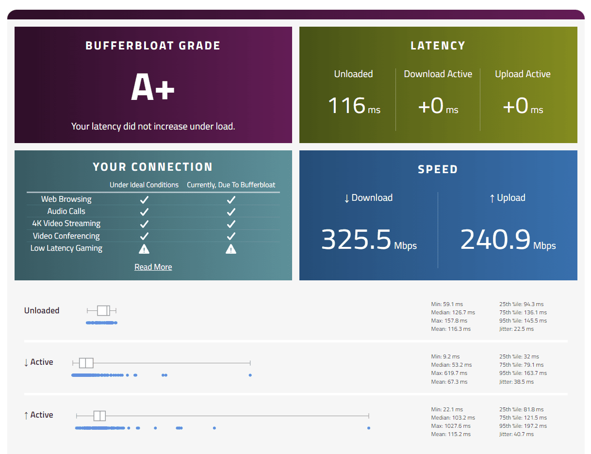

Neu:
Von 8 auf 116er ping würde ich jetzt nicht wirklich als Verbesserung bezeichnen 😅
Wiederhol den test mal und schau ob der unloaded so hoch bleibt.
500 Mbit im Downstream und fast 200 im Upstream zu verlieren ist nicht gut.
Wurde das über WLAN getestet?
Der Ping deutet so etwas an.

Nun habe ich es final aber doch geschafft den Bufferbloat bis ins kleinste zu minimieren und sowohl auf Speedtest.net als auch auf Waveform auf ein super Ergebniss zu kommen, was sich auch beim zocken bemerkbar macht.
Wie ich das Problem behoben habe:
1. Fritz OS 7.90 Laborversion runterladen und manuell installieren (Hat ohne Probleme geklappt)
2. Hardware Beschleunigung Ausschalten
3. Alle Priorisierungen entfernen
Ihr glaubt es vllt. nicht aber das war´s schon.
Warum deaktivierte Hardwarebeschleunigung mit der neuen Fritz 7.90 Laborversion dafür sorgt, dass der Bufferbloat verschwindet? Keine Ahnung, vorher hat diese Einstellung bei mir auch nichts bewirkt...
Probiert es aus, nichts zu danken :)
Hab es mit einer 7590 ausprobiert und funktioniert. Danke dir smoker (y)
7.90 Beta Firmware, Hardwarebeschleunigung deaktiviert und alle Prios gelöscht.
Von Bufferbloat C auf A (+180ms -> +1ms) bei Upload.
Edit: Wenn man einmal ein Gerät als Prio einträgt, fuckt es wieder komplett alles ab. Hilft auch kein Neustart sondern nur ein nochmaliges Firmware Update auf gleiche Version. Keine Ahnung was hier falsch läuft
