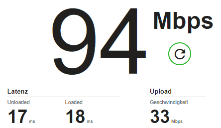

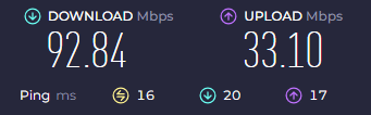

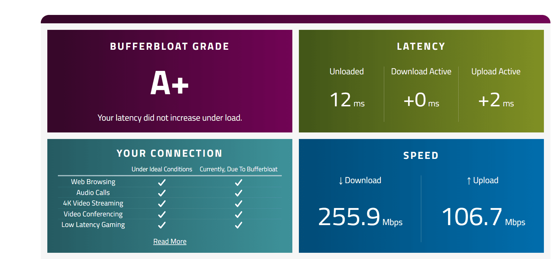

Aktueller Stand FB 7530AX mit FW v7.81:
Die besten Ergebnisse bekomme ich, wenn WLAN am Router aus ist: gefühlt kleinere und kürzere "Hüpfer" (Ping geht hoch) bei plötzlicher Vollast und gefühlt so um 1-2ms besserer Ping. Ingress Shaping an, Paketbeschleunigung Layer2 und Hardware aus. WLAN gibt's dann über einen separaten AP. DSL-Sync ist aktuell bei 116/37 MBit (VDSL100) - Gegenstelle ist Adtran mit Broadcom. Irgendwo in diesem Thread fragte glaube ich jemand, ob die Gegenstelle was ausmacht: laut Auskunft Telekom Support ist es immer gut/empfohlen, beim VDSL-Modem den gleichen Chipsatz zu verwenden, wie in der Gegenstelle. Anschlussrate habe ich manuell mit 99/39 MBit/s eingestellt, wurde dann von der FB korrigiert auf 102/35,9 MBit/s.
Videokonferenzen (auch mehrere parallel) gut, Gaming bisher flüssig. Screenshots diverser Tests anbei - Verbindung war dabei über WLAN (5GHz). Waveform je nach Tageszeit auch mal +2/+1, aber immer A+.
Ich hoffe, es bleibt so und habe FW-Updates erst mal ausgeschaltet. Gut zu wissen: es reicht nicht, den AVM-Dienst "Fritzbox sucht periodisch nach Updates" auszuschalten. Es gilt immer das, was unter System/Update/AutoUpdate eingetragen ist - selbst wenn es ausgegraut ist. Wenn da also Stufe II oder III angehakt ist, wird die FB ein Update machen, auch wenn der o.g. AVM-Dienst aus ist.

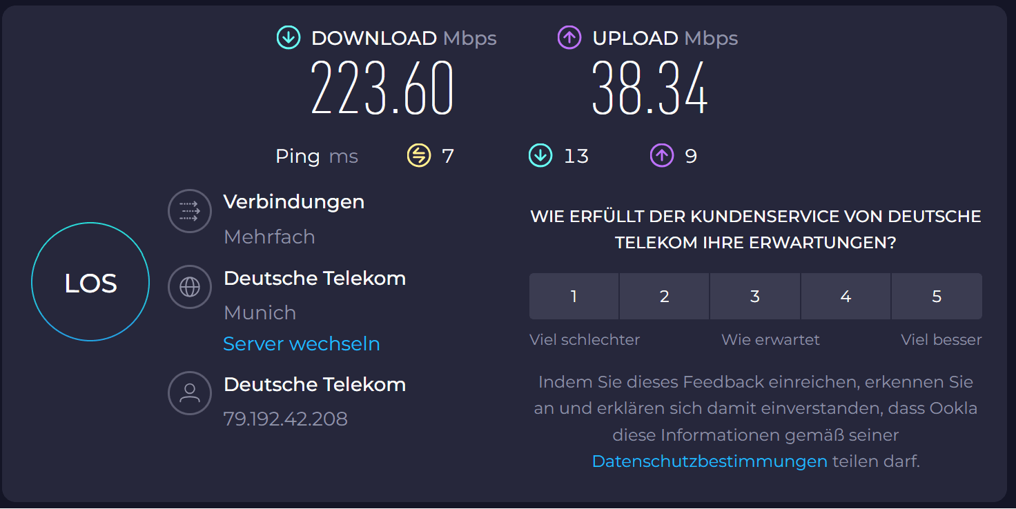

  • 2024-07-24 17_39_30-Bufferbloat and Internet Speed Test - Waveform und 2 weitere Seiten - Prof...png
  • 2024-07-24 17_40_11-Speedtest by Ookla - The Global Broadband Speed Test und 2 weitere Seiten ...png
  • 2024-07-24 17_41_08-Internet-Geschwindigkeitstest _ Fast.com und 2 weitere Seiten - Profil 1 –...png

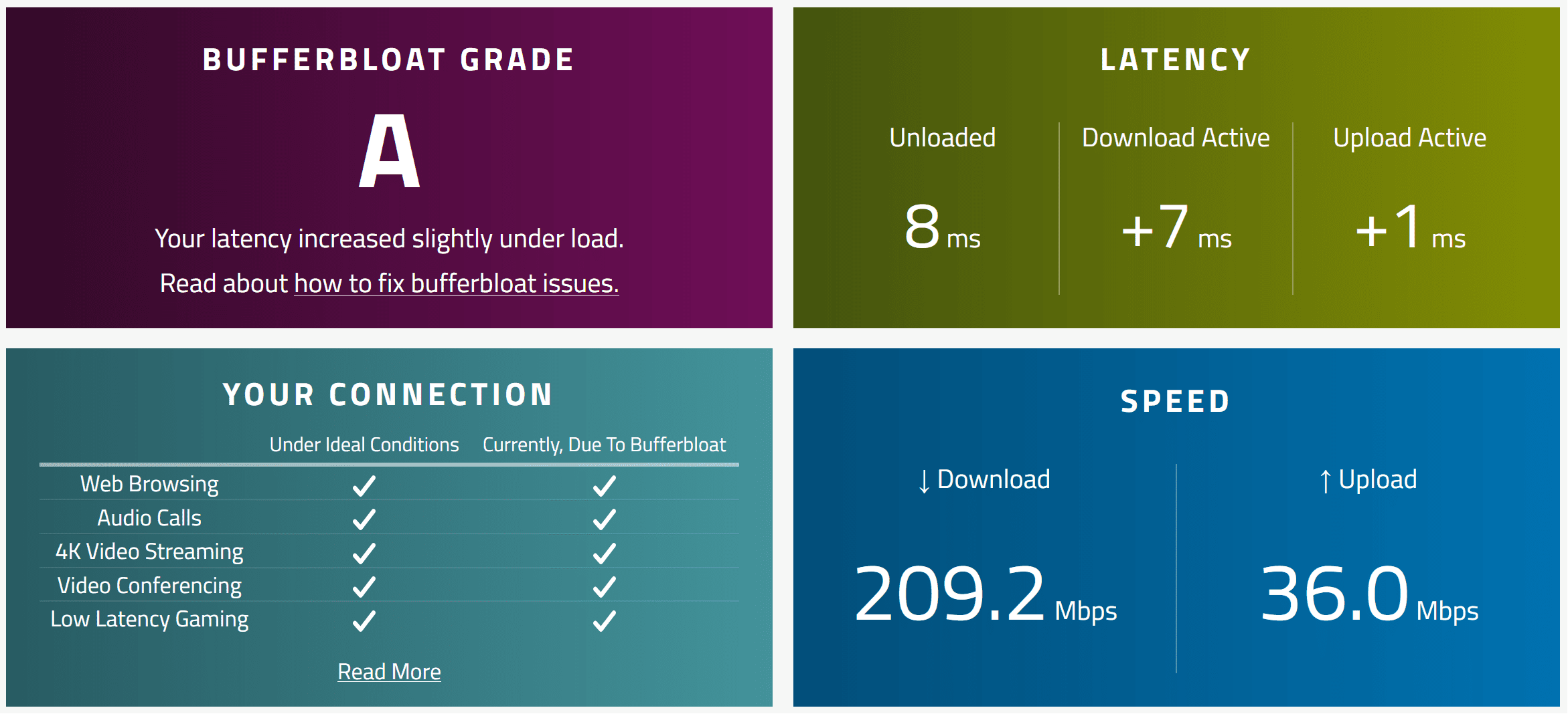

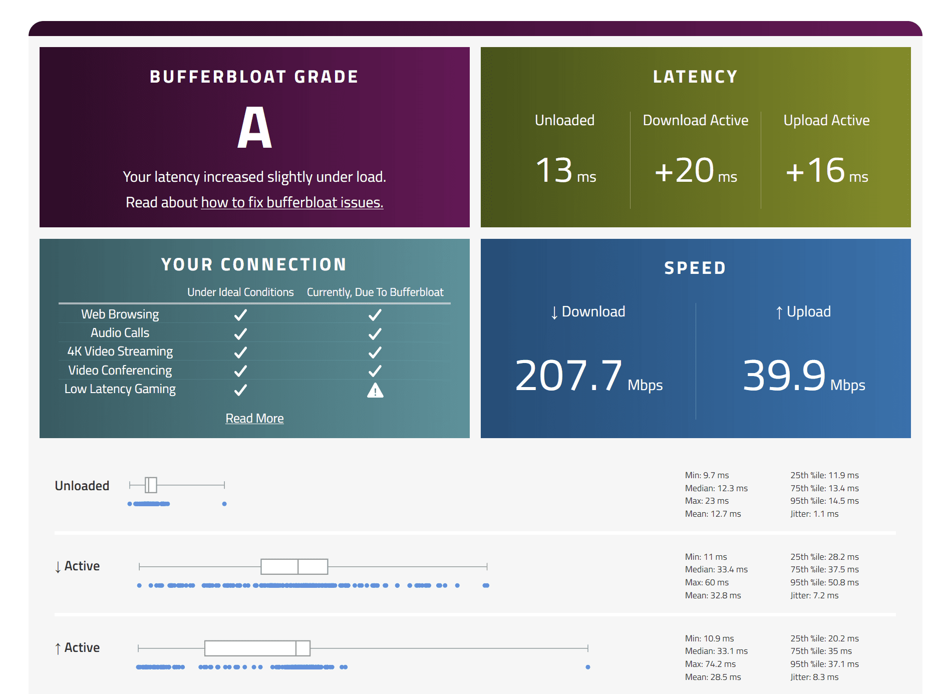

Hey Leute, ich bin schon vor Monaten auf dieses Thema hier im Forum gestoßen da ich auch mit dem elenden Bufferbloat mit meiner 7590 AX geprägt bin...
Habe jetzt locker 1 Jahr damit verbracht dieses Problem zu beheben und habe es eigentlich schon aufgegeben gehabt.
Nun habe ich es final aber doch geschafft den Bufferbloat bis ins kleinste zu minimieren und sowohl auf Speedtest.net als auch auf Waveform auf ein super Ergebniss zu kommen, was sich auch beim zocken bemerkbar macht.
Wie ich das Problem behoben habe:
1. Fritz OS 7.90 Laborversion runterladen und manuell installieren (Hat ohne Probleme geklappt)
2. Hardware Beschleunigung Ausschalten
3. Alle Priorisierungen entfernen
Ihr glaubt es vllt. nicht aber das war´s schon.
Warum deaktivierte Hardwarebeschleunigung mit der neuen Fritz 7.90 Laborversion dafür sorgt, dass der Bufferbloat verschwindet? Keine Ahnung, vorher hat diese Einstellung bei mir auch nichts bewirkt...
Probiert es aus, nichts zu danken :)

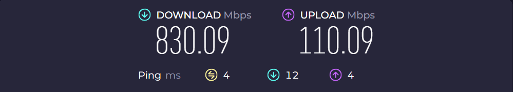

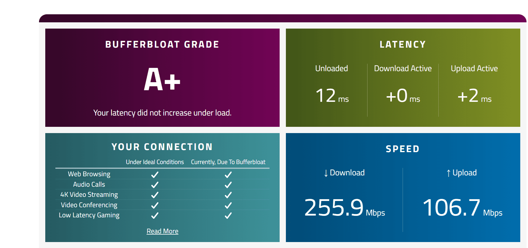

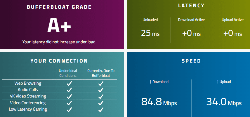

Was fuer ne Leitung ist das denn?
Die wird ja nichtmal ausgelastet, wie soll dann bufferbloat entstehen?
Du verschwendest deine wertvolle Zeit damit ein Problem zu ‚bekaempfen‘ welches du nicht verstehst? Kann man so machen…
