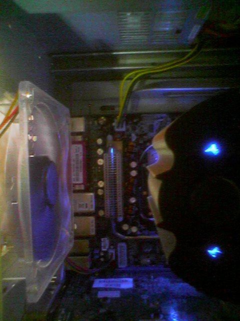

hi!
@schnaaar.ch
Also ich hab zwar jetzt nicht das asus board aber bei mir ist es (wie auf den bildern die ich in den anhang getan habe) vom platz her genauso!
Der platz für ram ist schon sehr eng aber das geht schon noch! weil die Ram riegel "unter den ST passen" allerdings wird es ein problem wenn du auf der ramseite einen 120mm lüfter motiert hast! weil dann müstest du, wenn du einen riegel raus oder rein tun willst den lüfter abschrauben!
Und ich kann den Sonic Tower nur empfehlen!
Ist mit einem 120mm lüfter extremst leistungsfähig!!! (nach 3 stunden Doom 3 mit höchste quaali und auflösung hat mein cpu nicht ganz 40°)
Hab aber nicht übertaktet!
Wärmeleitpaste hab ich auch die Arctic Silver 5.
