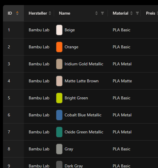

Für sowas gibts Spoolman, dann ist das auch anständig nachvollziehbar :fresse2:
Spoolman verwende ich zum einlesen der Filamente ausm AMS.
Funktioniert super :bigok: komplett automatisch alles (Aber nur mit Bambu RFID Filamenten!).
Da ich nur das AMS Lite hab, natürlich ohne Verbrauchsdaten. Aber das sieht man ja mit einem Blick auf die Spule.
Gibt einen schönen Überblick, da ich immer vergesse welches Matt und welches Basic ist.

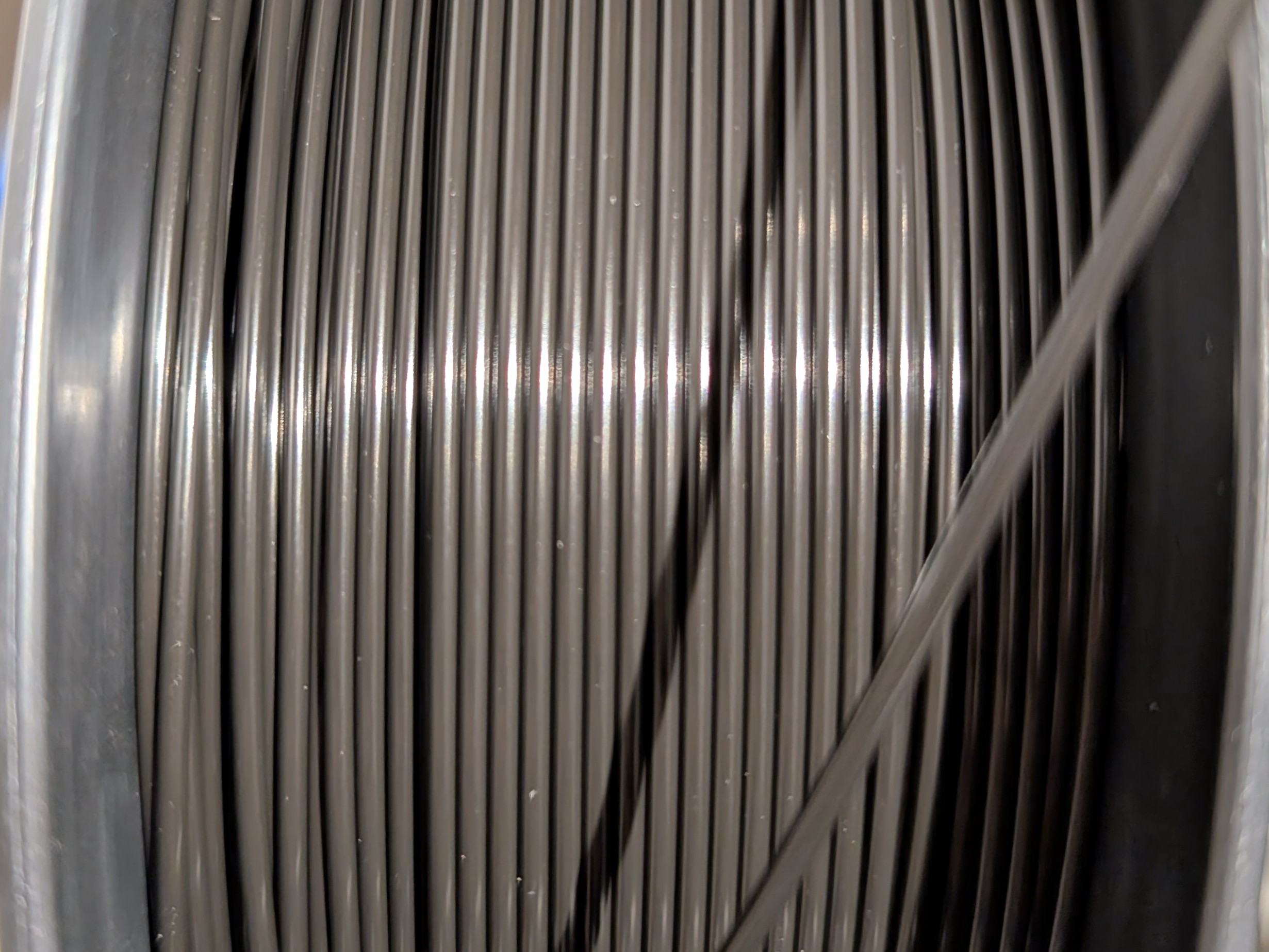

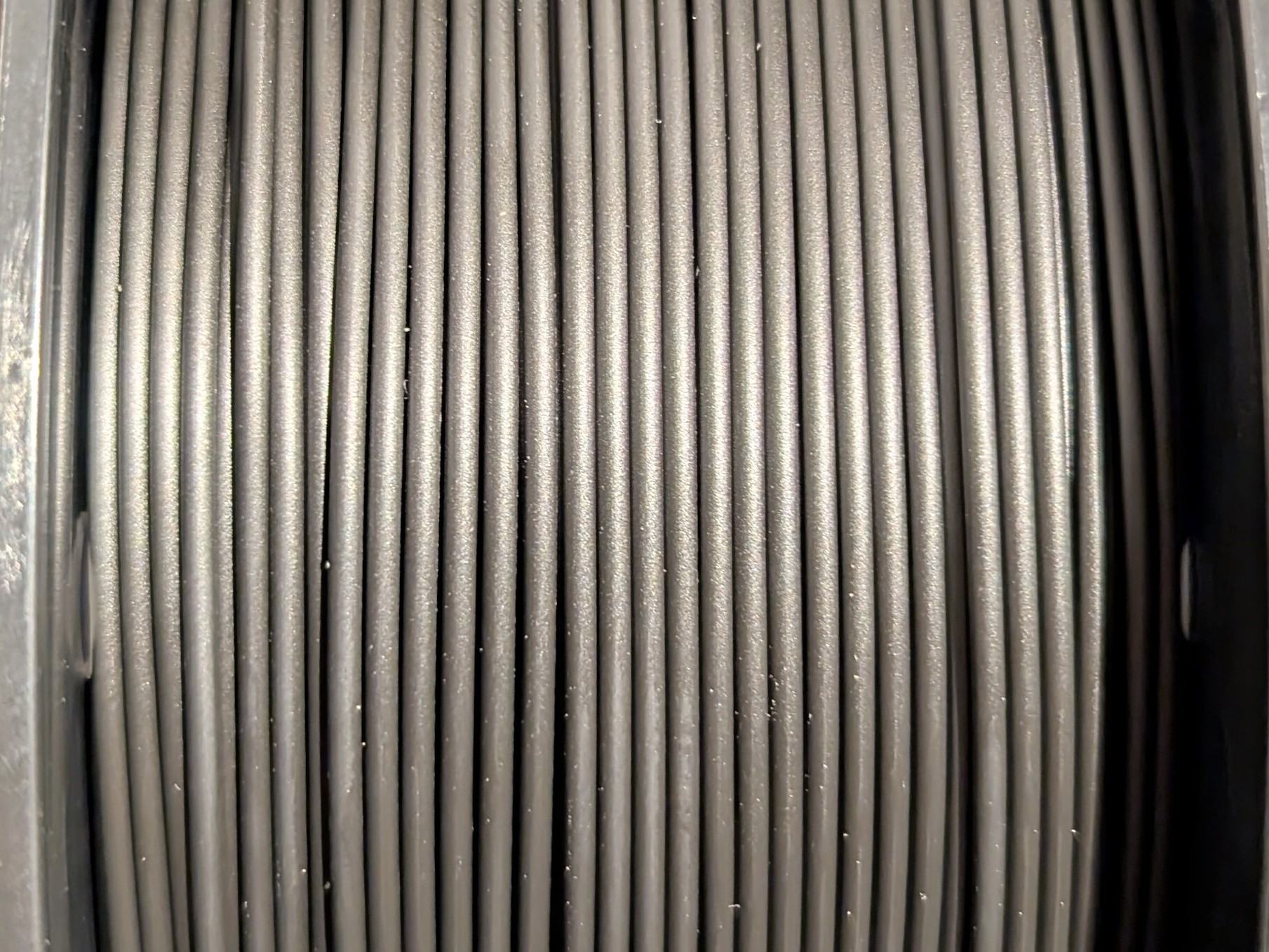

Endlich Zeit gefunden das Kingroon PLA abzuholen.
Haben nun neue Verpackungen und das Filament ist weiterhin sehr sauber gewickelt 👍

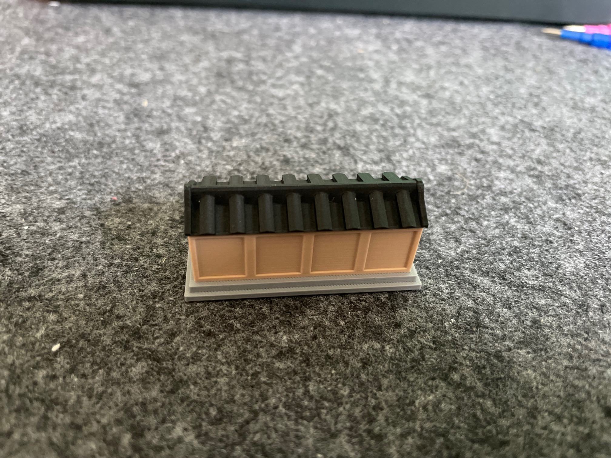

Aber faszinierend ist, das es quasi keinerlei Haftung mit normalem PLA eingeht.
Könnte man also super für Supports nehmen, als günstige alternative zu PVA und speziellen Support Filamenten.
Also auf Polyterra haftet es 1a. Das Dach ist das Creality Soleyin Ultra PLA in Schwarz Matt

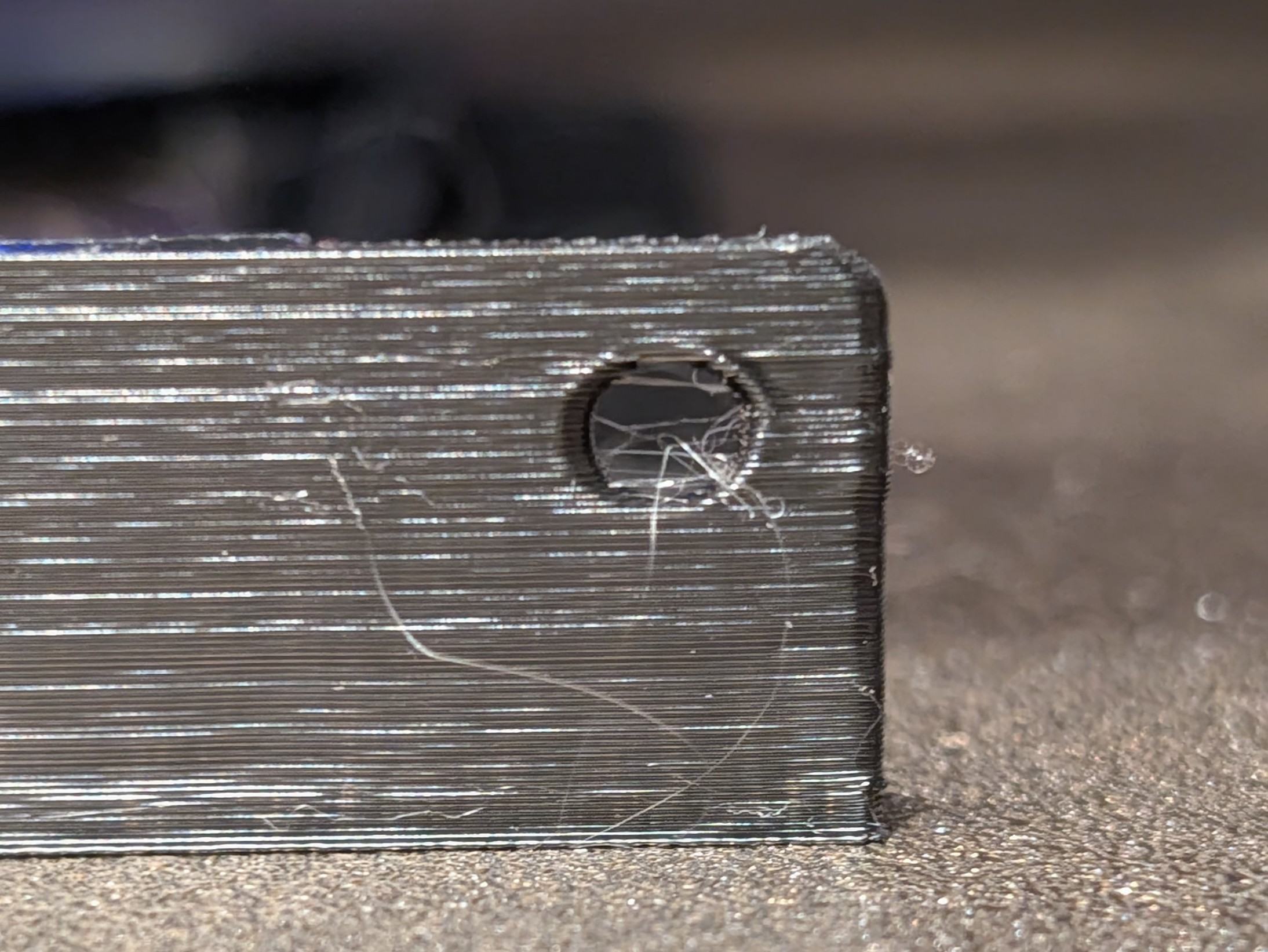

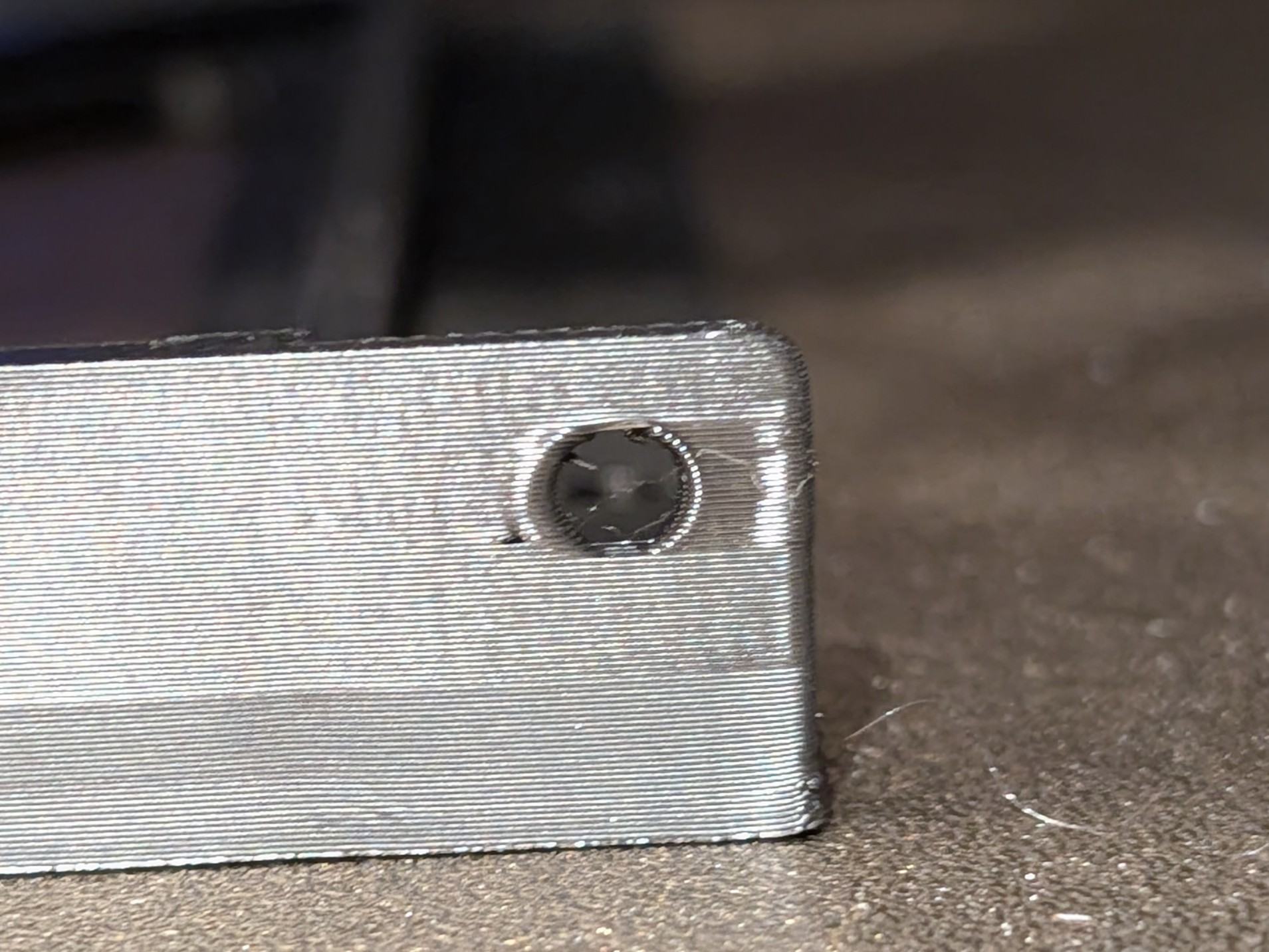

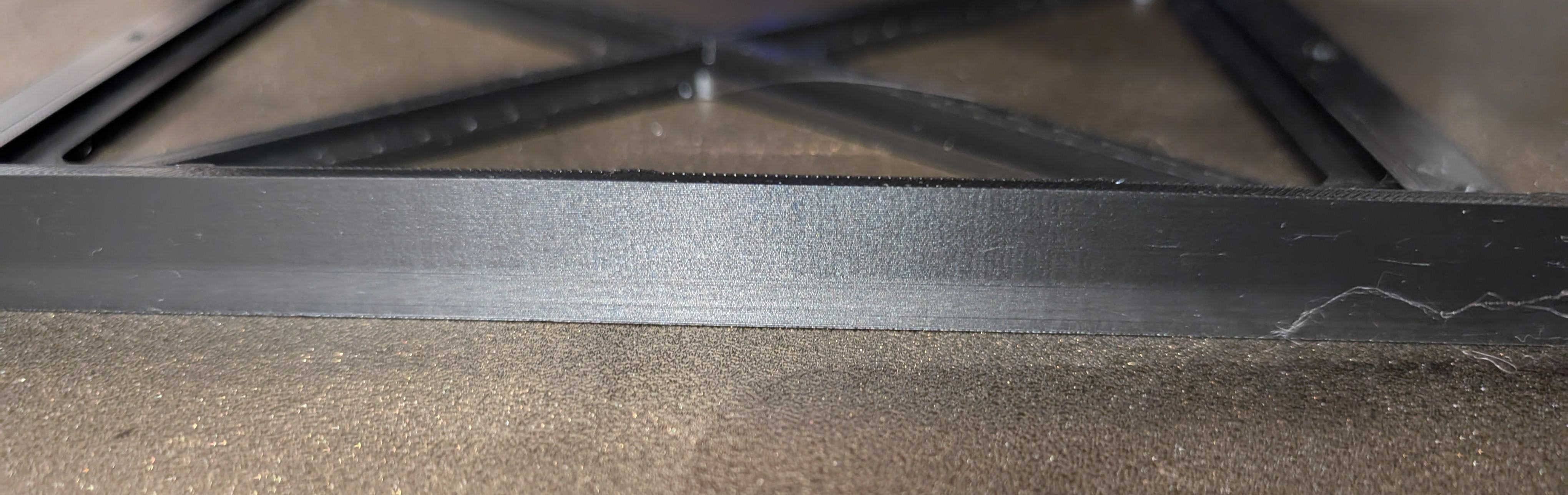

So Ich habe jetzt ne Spule vom Kingroon PLA aufgemacht um das mit meiner letzen Spule Jayo/Sunlu zu vergleichen.
Beides ist normales PLA
Jayo/Sunlu
Kingroon
Man sieht sehr schön, das das Sunlu richtig glänzt, fast speckig ist. Das Kingroon dagegen kommt etwas Matt rüber. Scheint so als würde Sunlu dem PLA etwas beimischen.
Habe dann noch ein Teil mit beiden Filamente gedruckt, Einstellungen waren bis auf Die Extrudertemperatur gleich.
Sunlu
Kingroon
Beim Kingroon ist der Geschwindigkeitseinsunterschied der Außenwand abhängig von Layer stärker zu sehen. Dafür hat das Kingroon nicht das gleiche Engelshaar Problem wie das Sunlu.

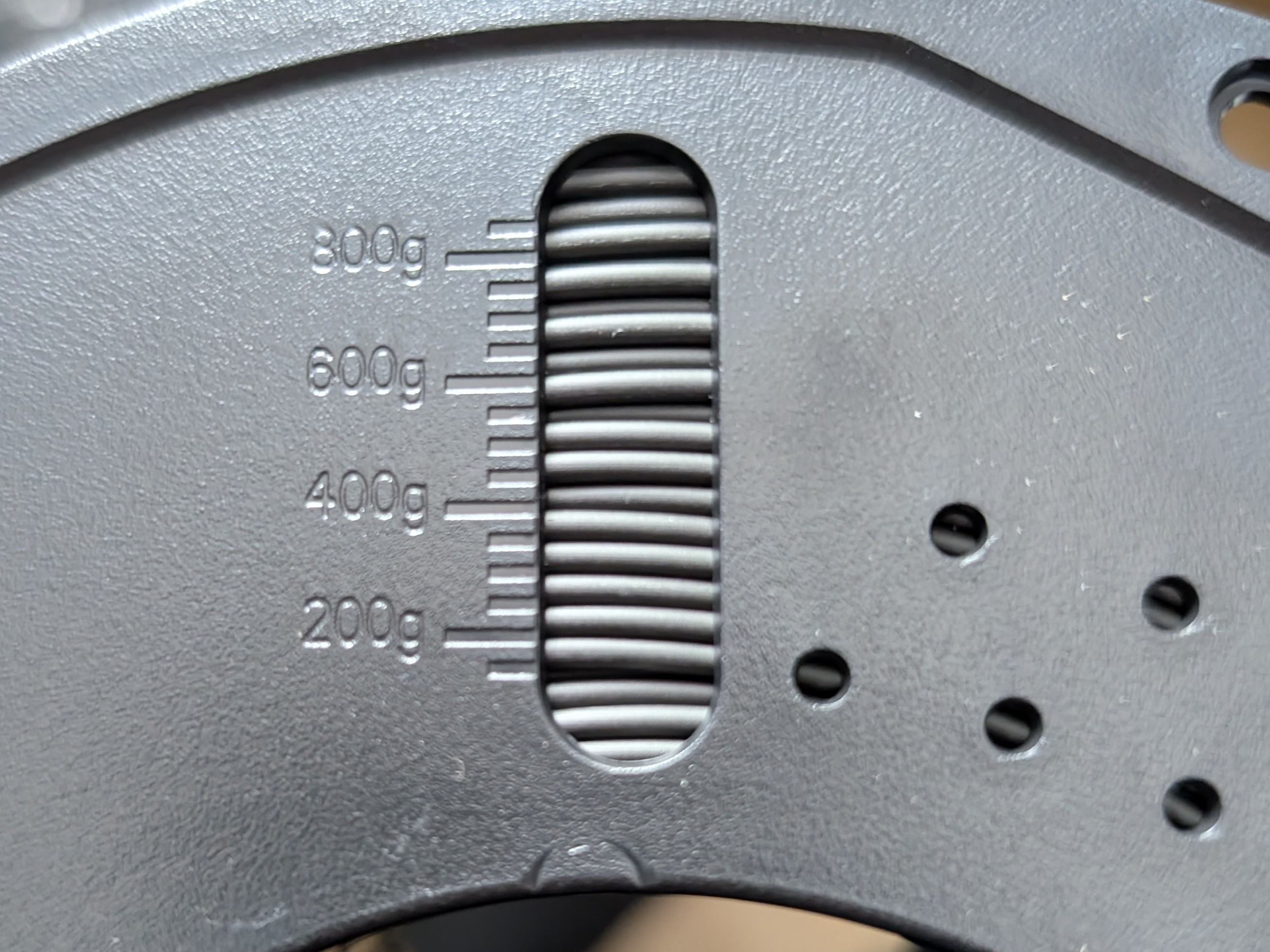

Was mir an den Kingroon Spulen gefällt, ist die eingeprägte Testmengenanzeige.

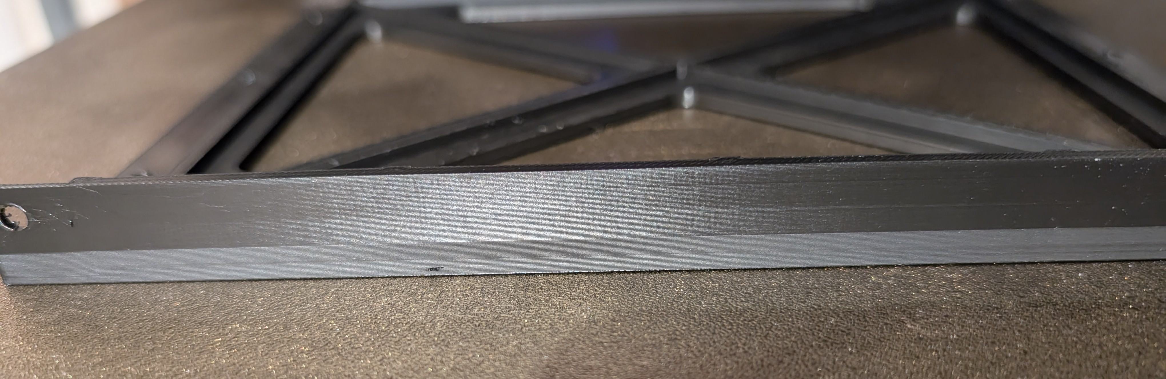

Hab das jetzt weg optimiert.
Die Außenwand drucke ich nun mit 150mm/s anstatt 250mm/s damit ist die gleichmäßig.
Zusätzlich bin ich mit der Temperatur von 210/215°C auf 220/225°C gegangen.
Rest ist gleich geblieben.
Druckt sich wunderbar 👍
