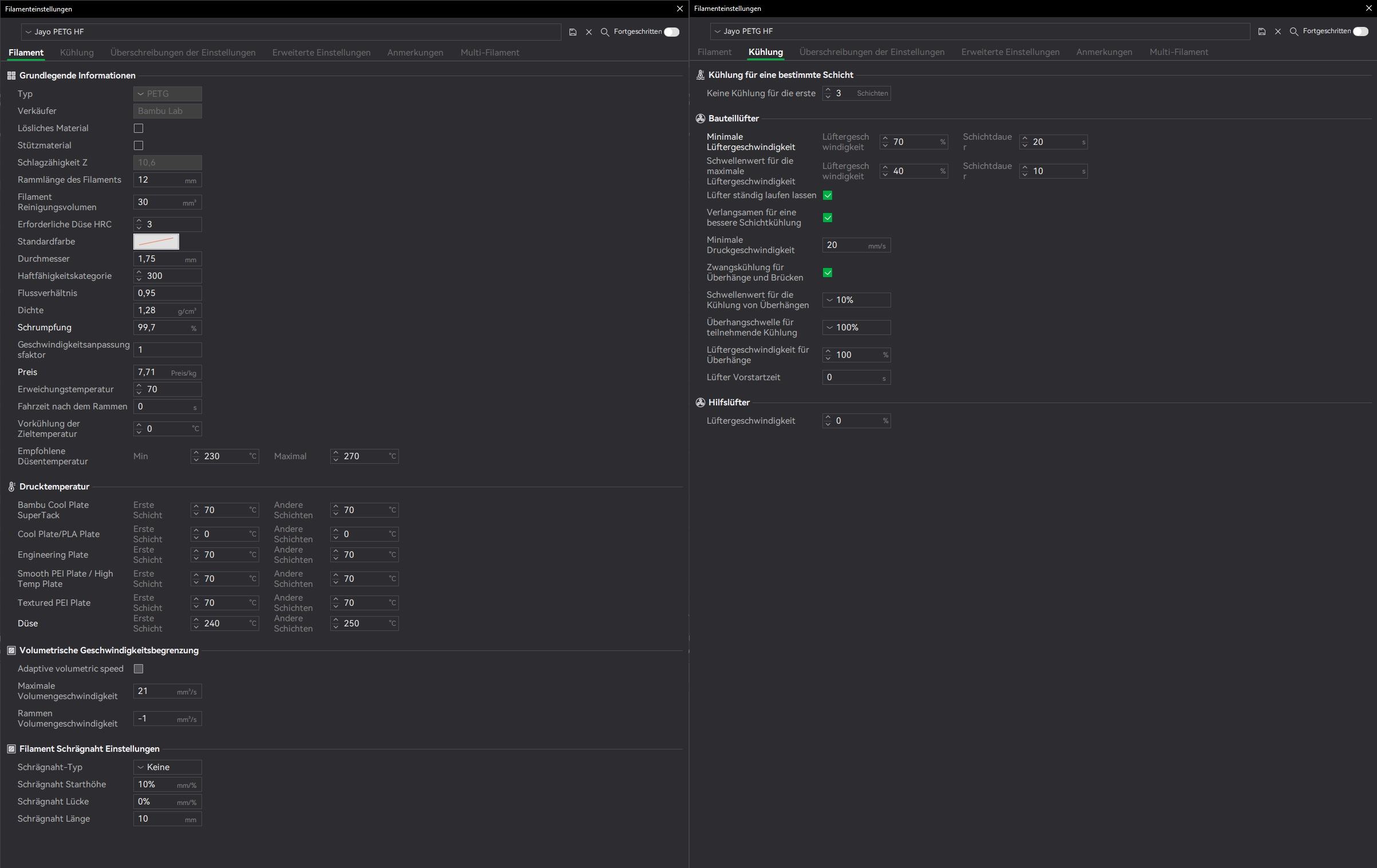

@grog habe paar sachen geändert aber was genau kein plan mehr weil das so nebenbei passiert. Schau mir meist die testdrucke an und ändere dann entsprechend. Habe ja meine ersten 11Kg fast weggedruckt
P.s. so drucke ich das mit dem P1S und originaler düse mit perfekter Qualität. Auf dem X1C mit Obsidian Hotend stelle ich den flow dann auf 32 ein
also bei mir würde keine Rolle in die HLF passen :d
Backofen bei 60° Funktioniert aber wunderbar wenn man auf masse trocknen möchte.
ich weiß nicht ob ich das will auch wenn das gehen würde.
Danke, hatte das gerade übersehen
Meine Werte sind nach dem Einstellen Identisch.
musste eigentlich nur bei der Flussdynamic 0.03 einstellen, Flussrate war mit 0 am besten.
Schrumpffaktor ist ebenfalls auf 99.7!

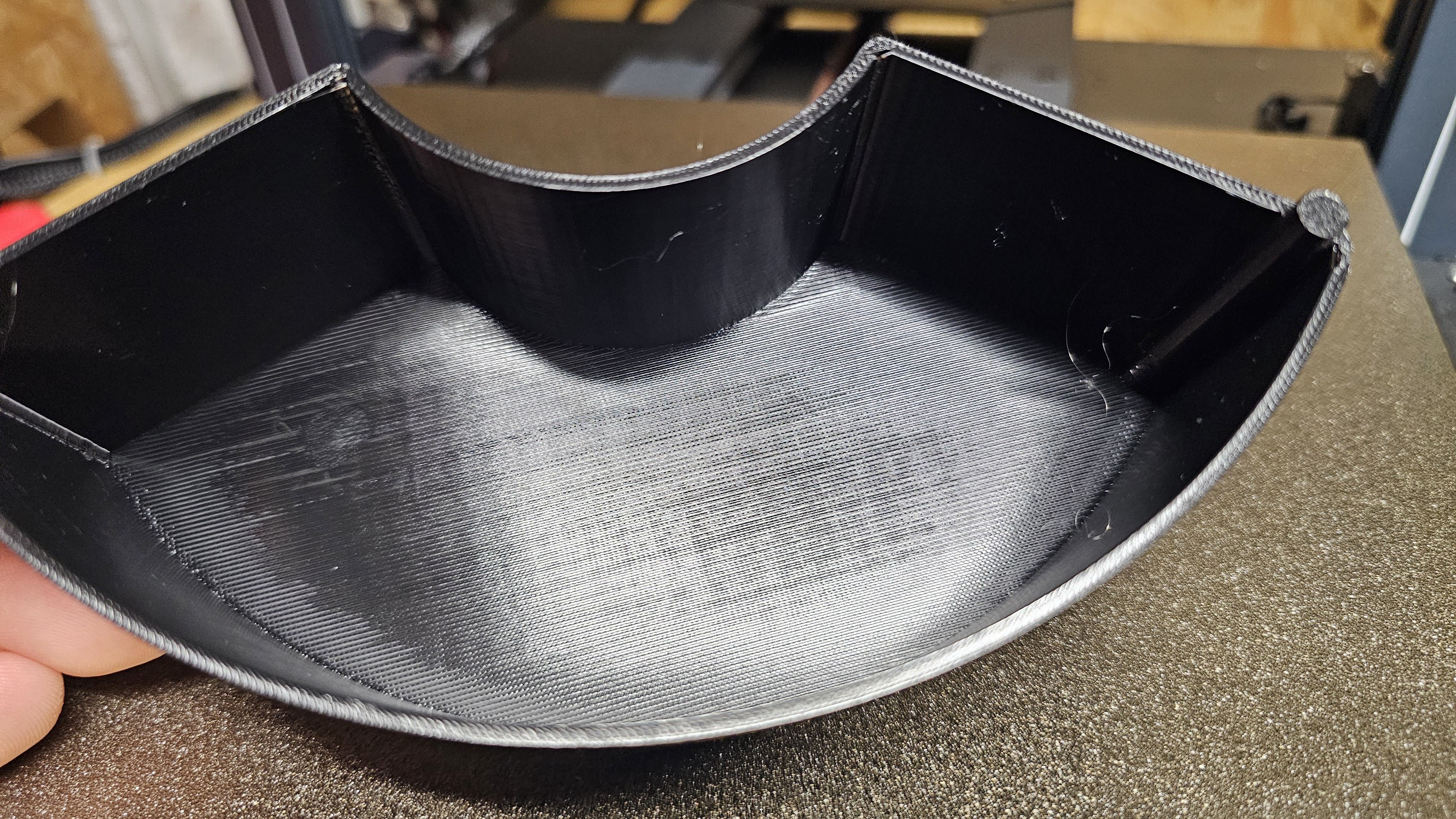

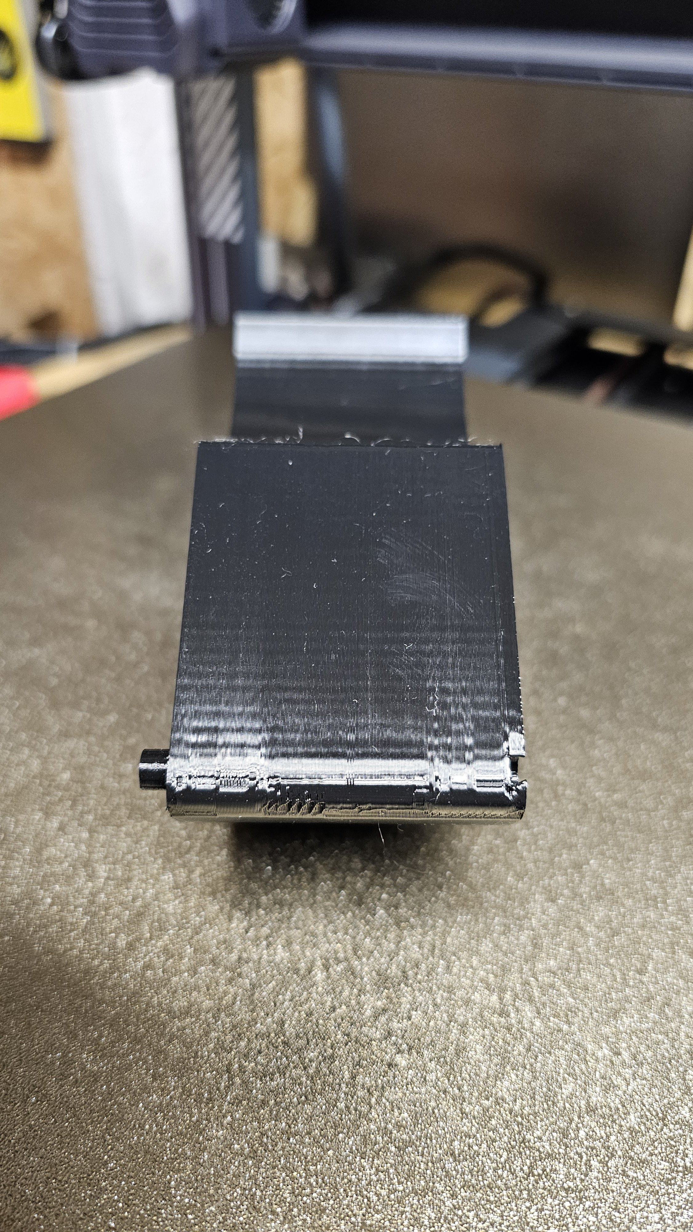

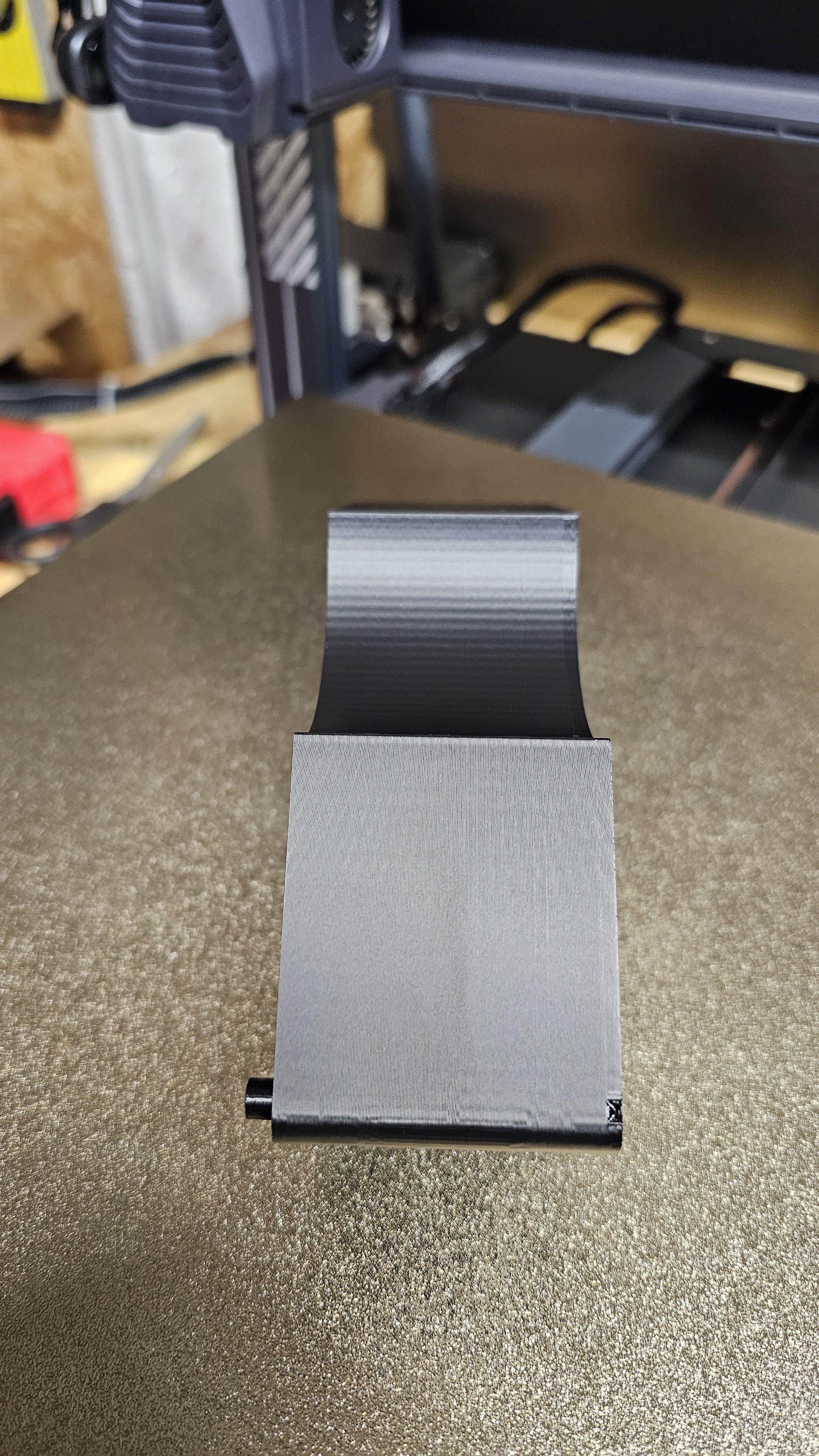

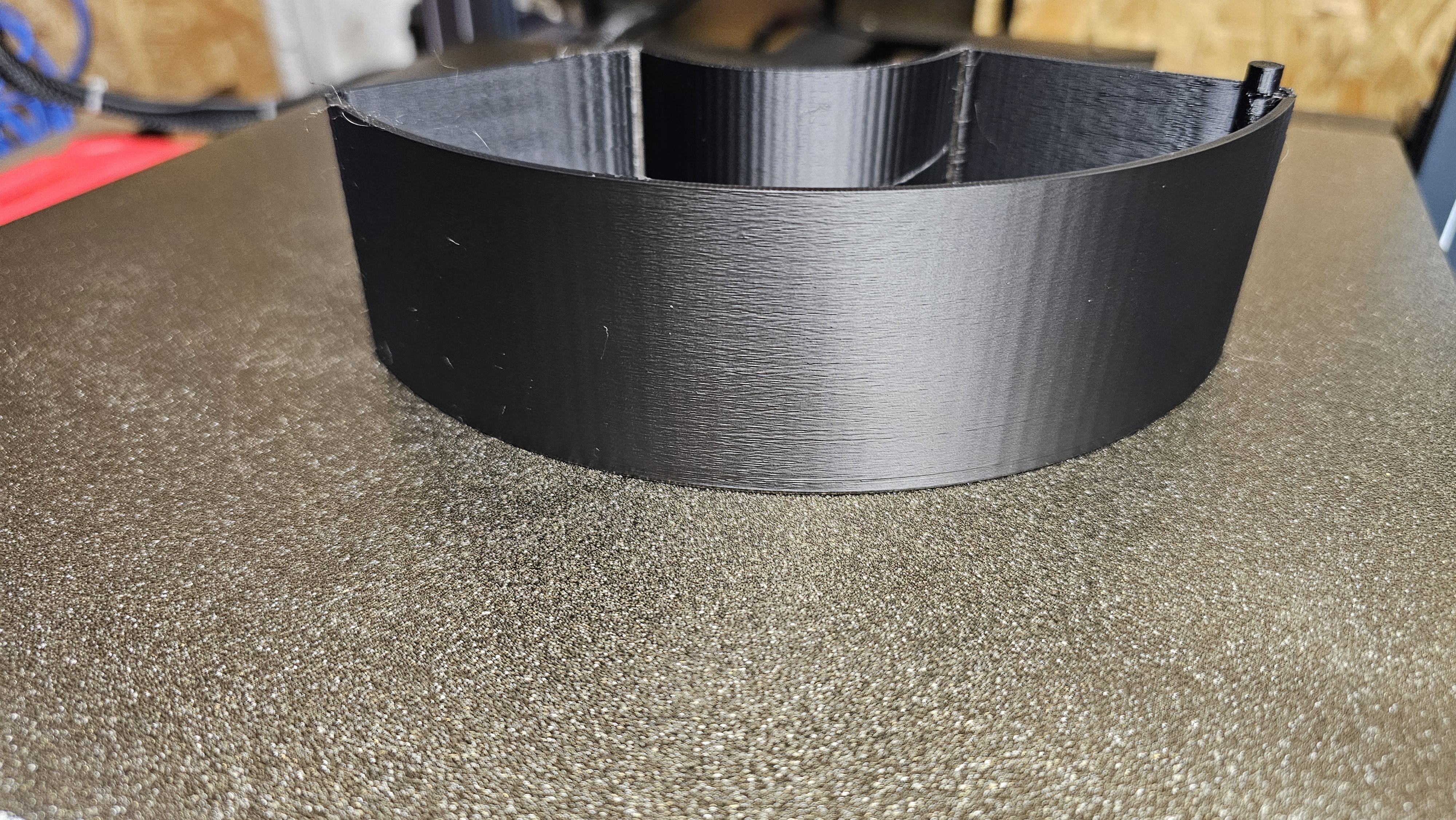

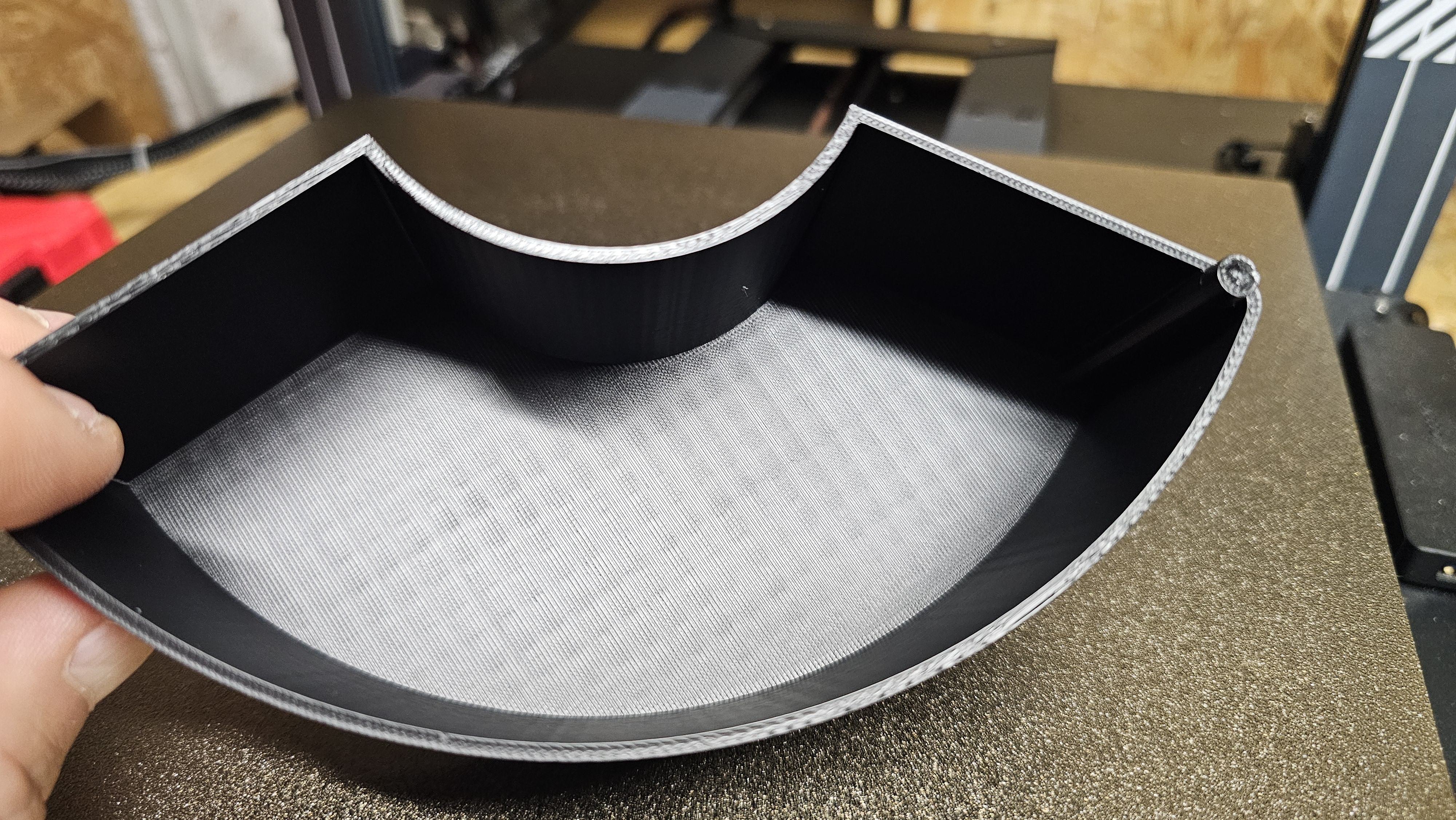

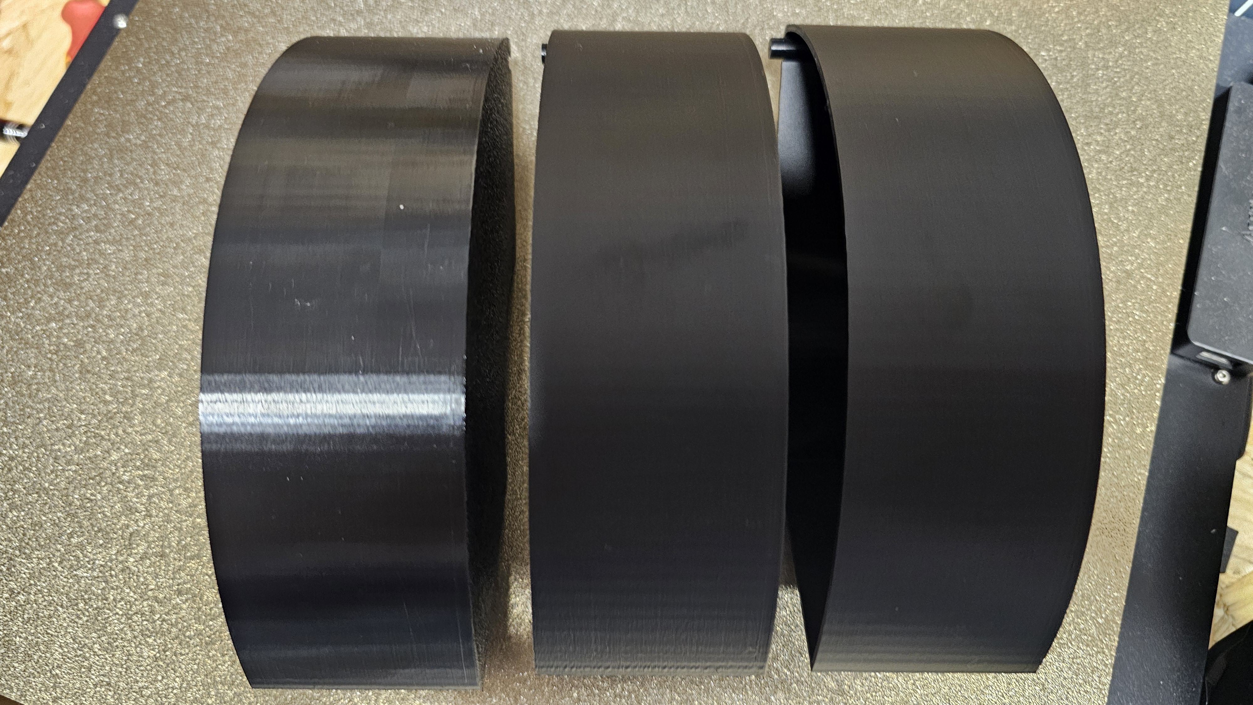

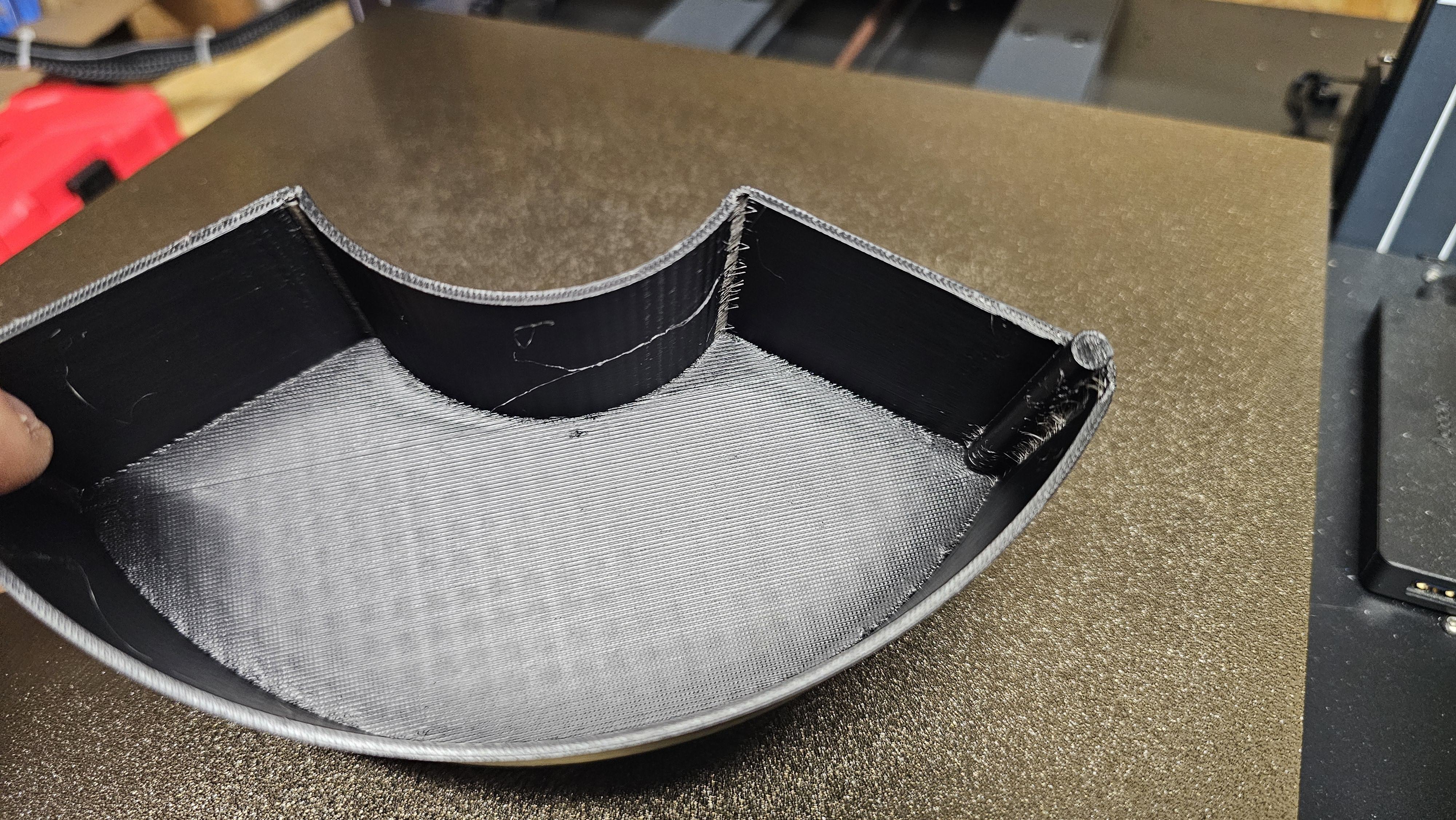

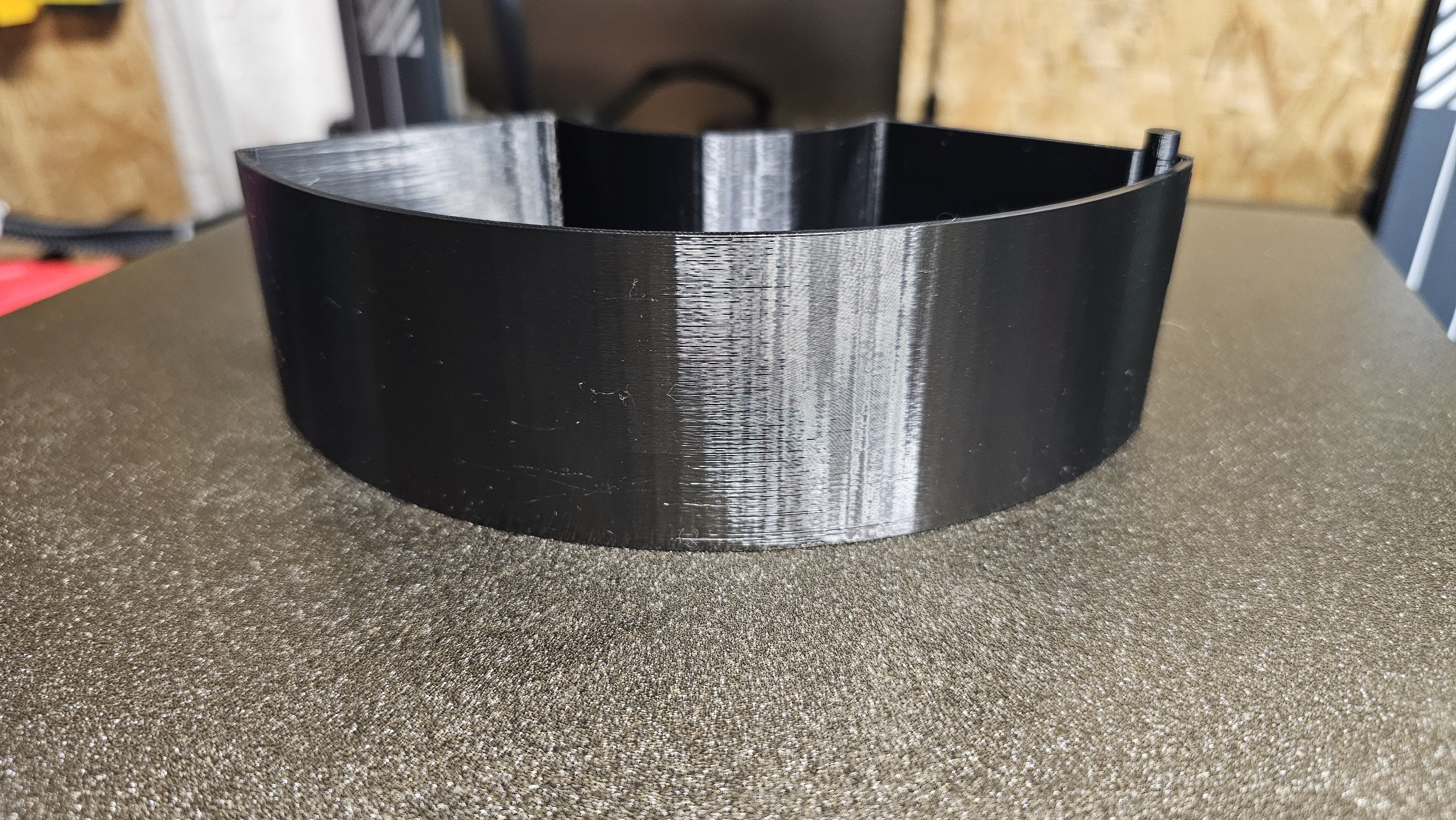

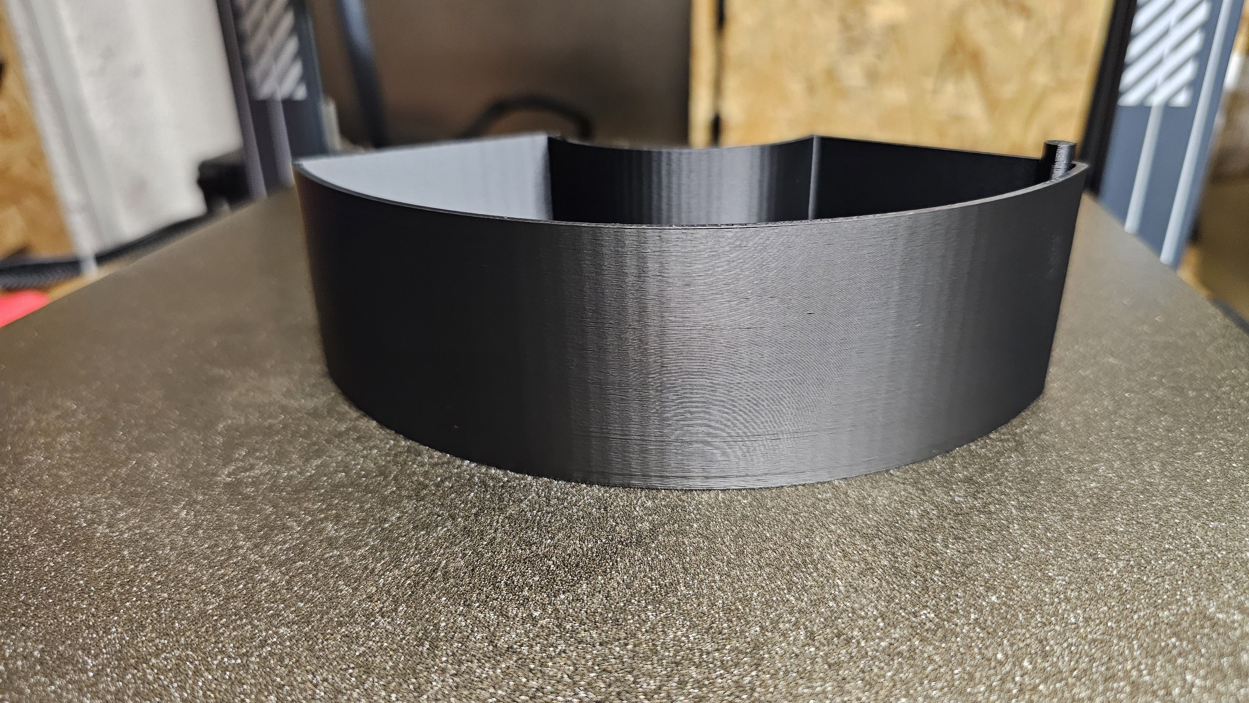

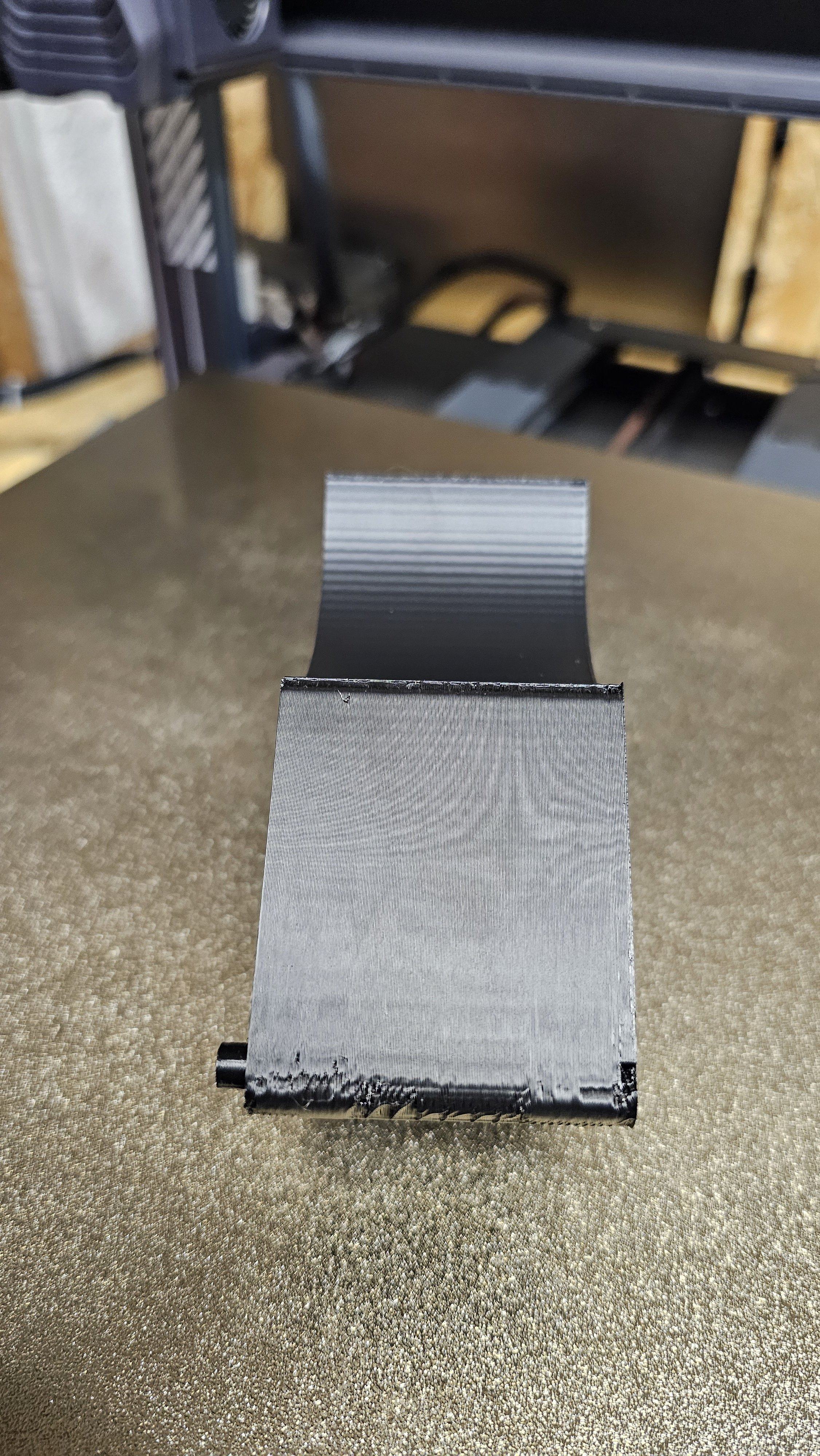

So, wie versprochen die Bilder Sublu "basic" PETG zu Jayo HSM PETG.
Da muss ich echt sagen, daß Jayo gefällt mir jetzt schon richtig gut im Vergleich zum Sunlu
Je 3 Bilder
1-3 = Sublu
4-6 = Jayo vor der Kalibrierung
7-9 = Jayo nach der Kalibrierung
Das letzte Bild
Links Sublu
Mitte Jayo vor Kalibrierung
Rechts Jayo nach Kalibrierung

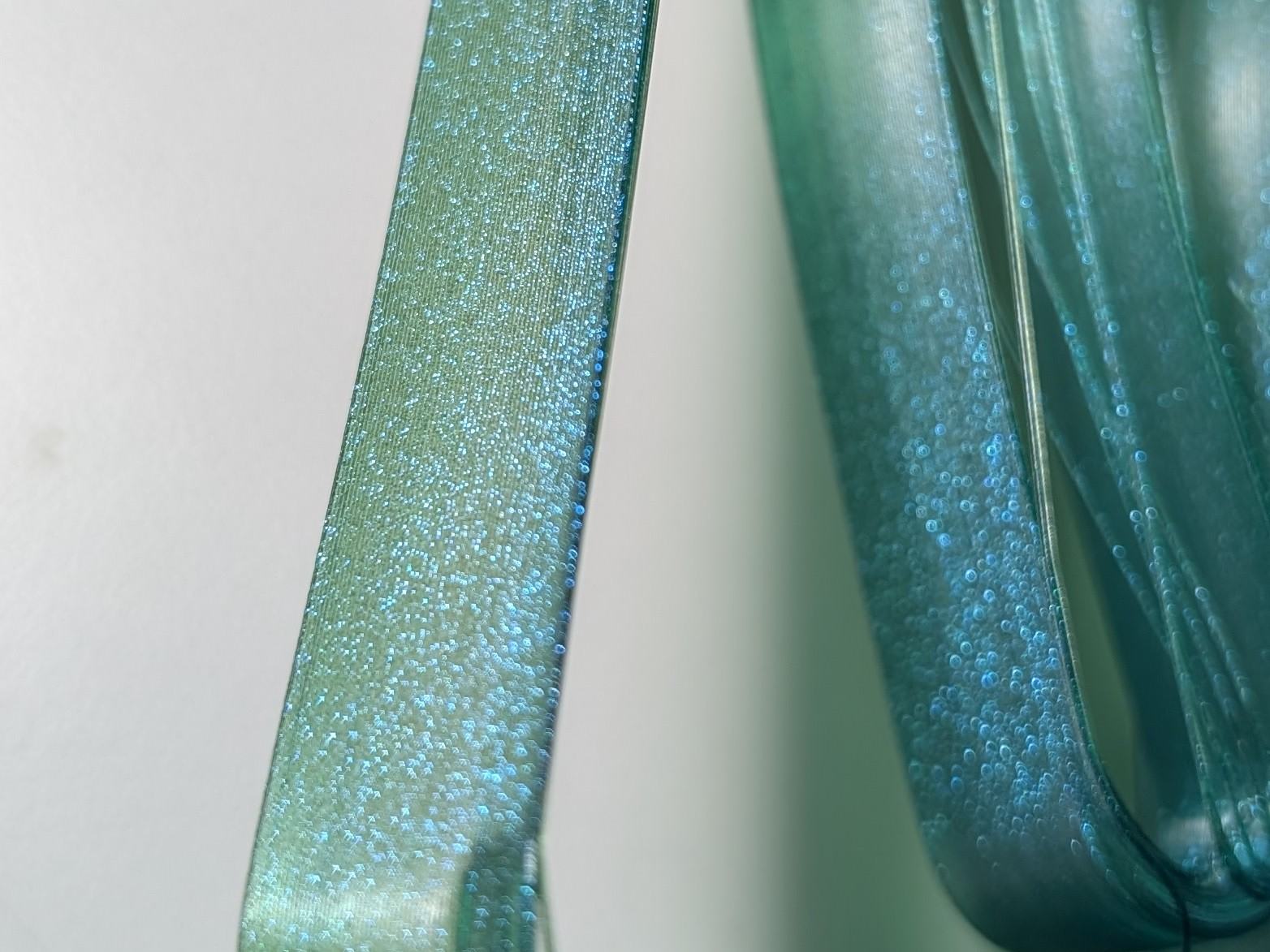

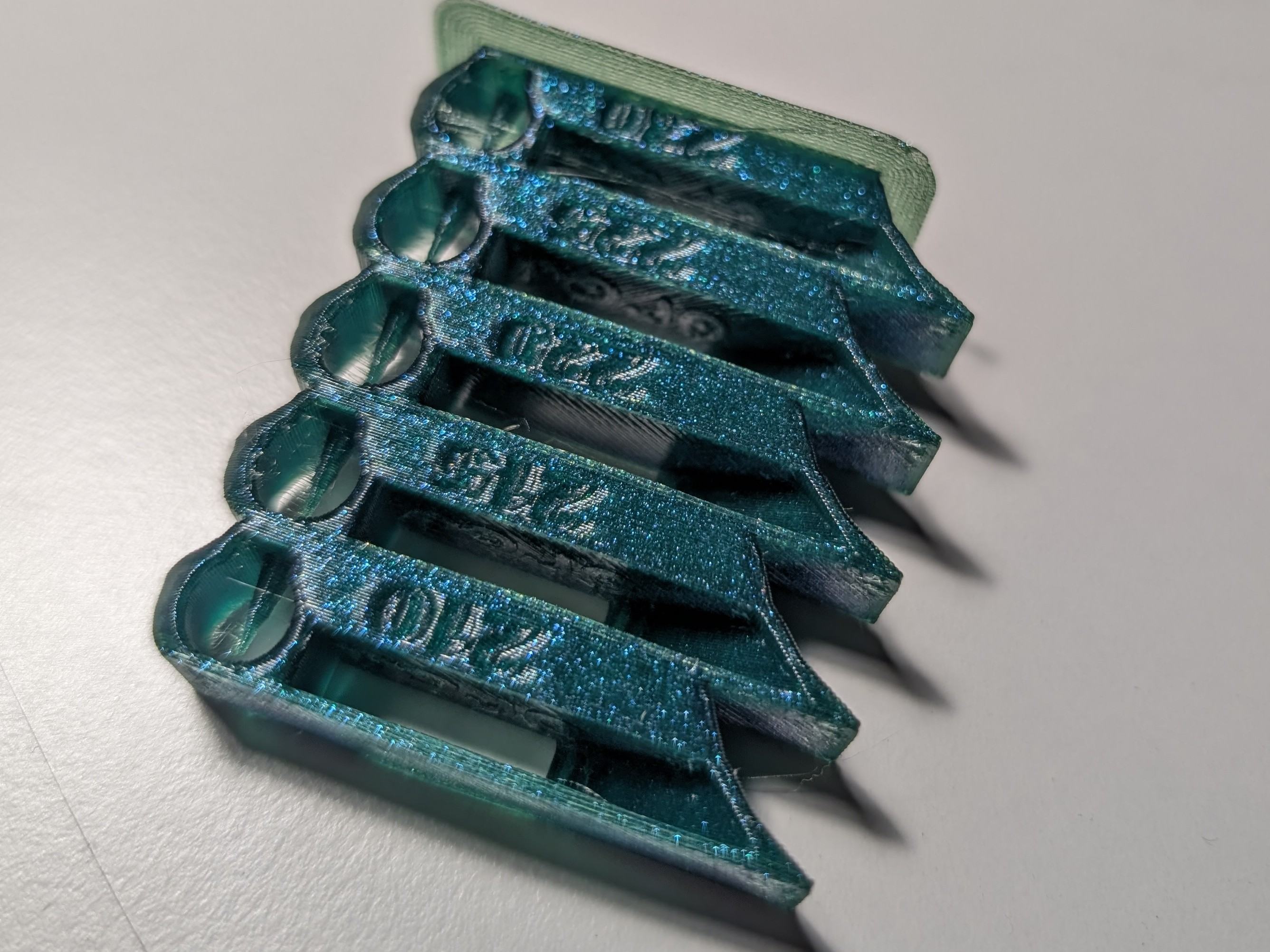

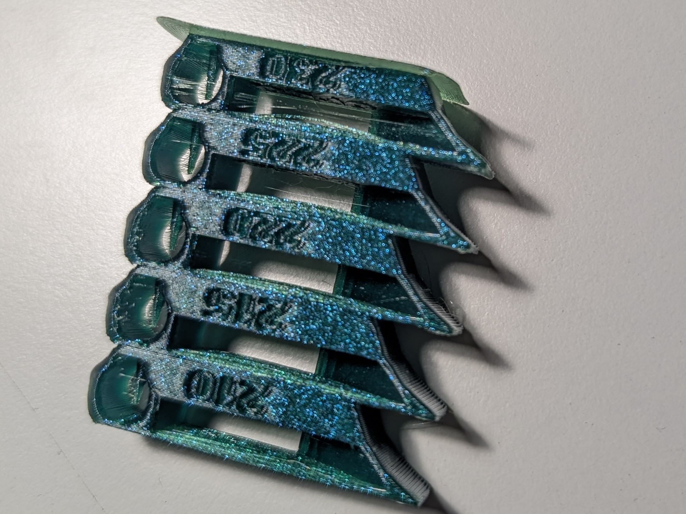

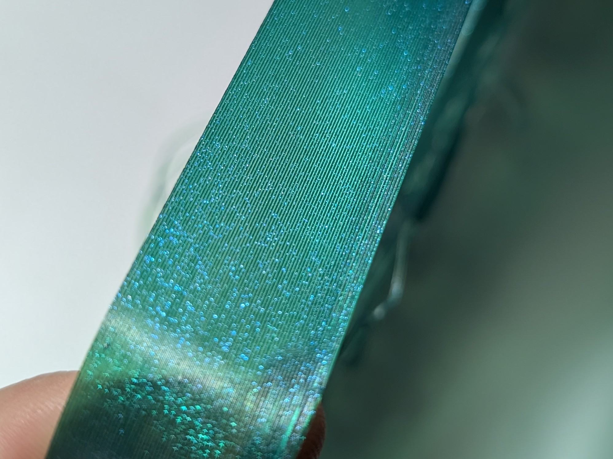

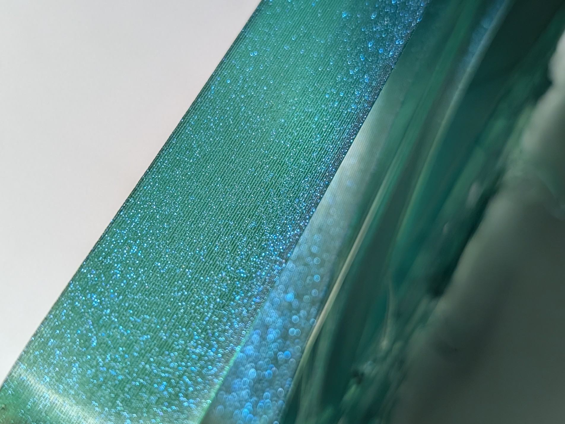

Ich habe heute mal das eSUN PLA Chameleon Polaris ausprobiert.
Ich weiß nicht wie ich es besser fotografieren soll, aber das Zeug ist mal sowas von brutal krank! o_O
Grundfarbe ist transluzentes Grün dazu kommt ein blauer Metalliceffekt.
Das bekommt die Kamera gar nicht so gut aufgenommen, wie es in der Realität aussieht!
