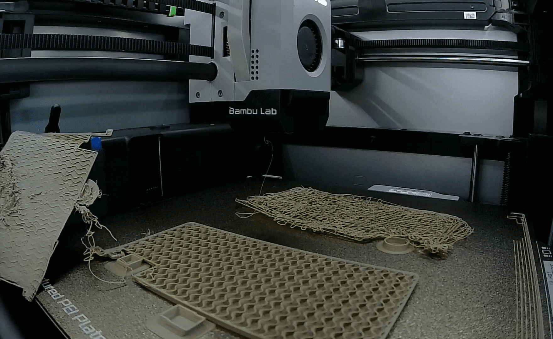

Stimmt, jetzt wo du es sagst. Dachte erst da wäre ein Teil weggeflogen (Layerhaftung) aber es sind ja 2 Teile 😅
@Rommel

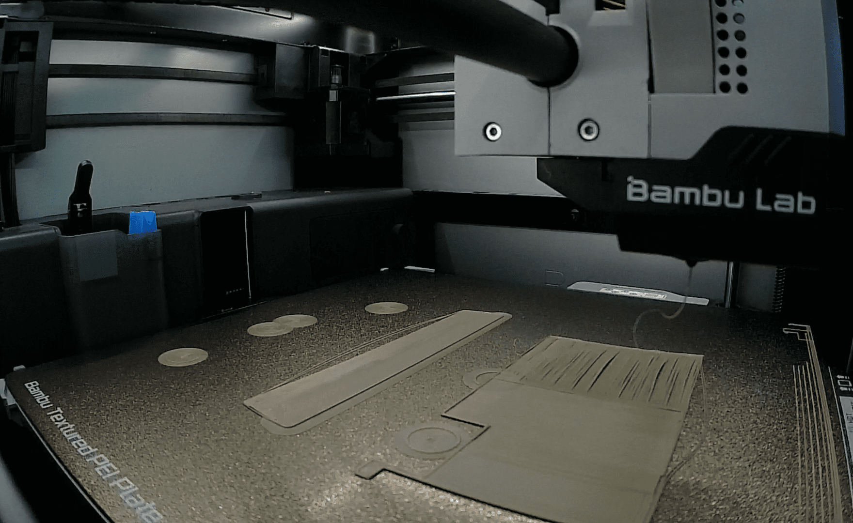

Platte mal sauber gemacht?
Wenn ja, dann mal den 3dlac ausprobieren.
Hab den inzwischen auf allen PEI Druckplatten drauf.
Muss erstmal besorgen. Tür mal offen, mal zu um zu testen warum es ablöst
Sauber gemacht habe ich auch.
Bevor du neues Filament kaufst, hast du es mal mit 3DLAC probiert? Habe Jayo Matt Filament echt schon Kiloweiße verdruckt und habe noch nie die Probleme gehabt wie du. Hast du auch die Tür vorne offen? Meine Temps 220/65
Auf was hast du den Hilfslüfter eingestellt ?
Falls du Haarspray daheim hast würde auch erstmal das tun. Kommt auf das Modell an. Objekte ohne Überhang zwischen 0 und 30%. Habe allerdings auch 2 AUX Lüfter.
Ich habe standardmäßig 20%

Ich hab festgestellt das das JAYO HSM PETG schlechter wie das sunlu haftet, da muss die Platte öfters gereinigt werden.
Hatte ich jetzt 2x vorher tpu gedruckt und vergessen mit ISO zu putzen, da ist das jayo dann abgerutscht.

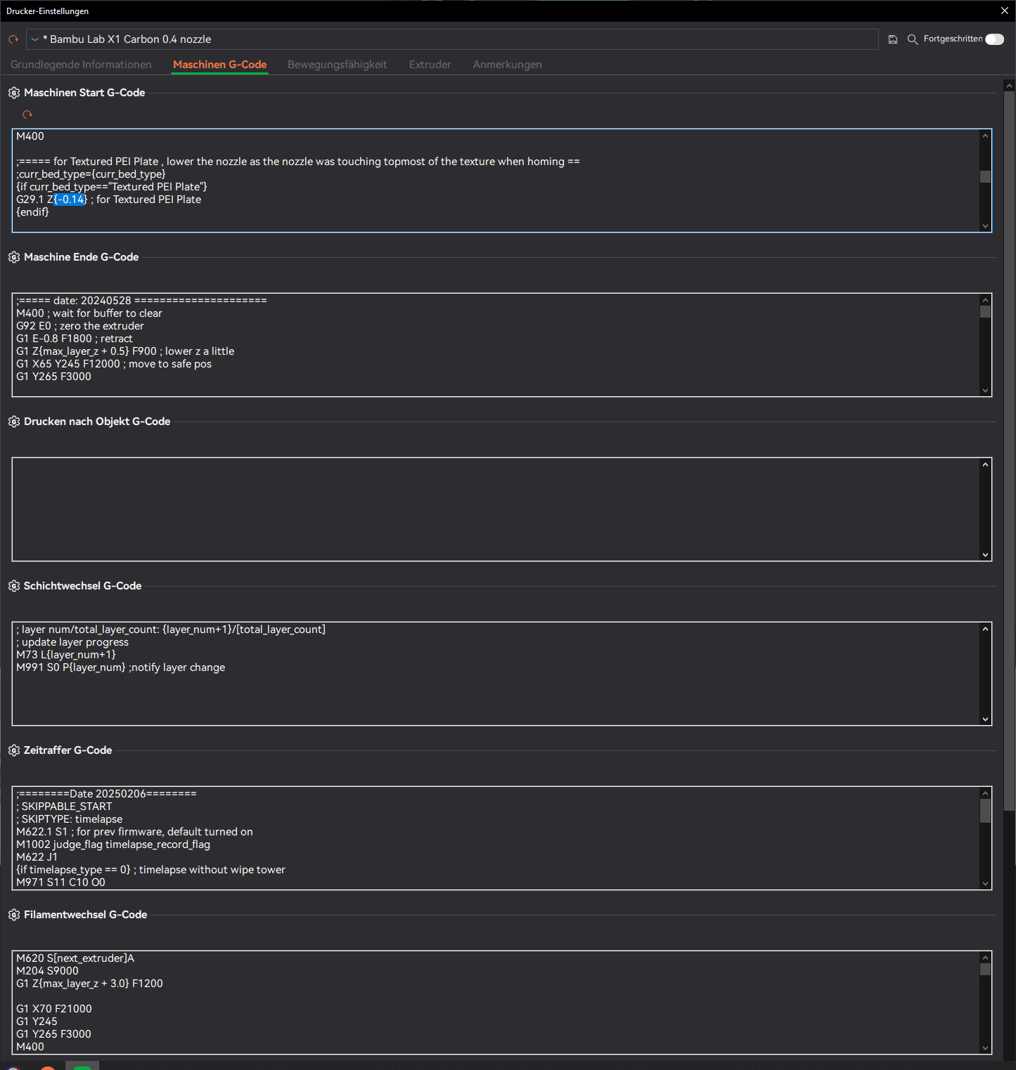

@Rommel
Wahrscheinlich ist das Standard Z-Offset für das matte PLA zu hoch?
Denn die Änderung setzt den Z-Offset etwas niedriger.

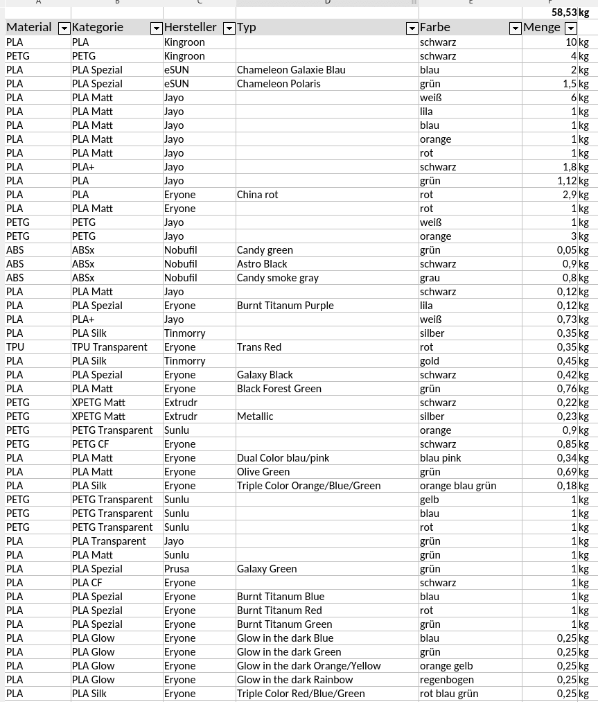

So ich hab mal ne Liste mit meinen Filamenten angefangen, sind doch ein paar kg mehr als gedacht :eek:
Fast 60kg und da fehlen noch ein paar angefangene Spulen :hust:

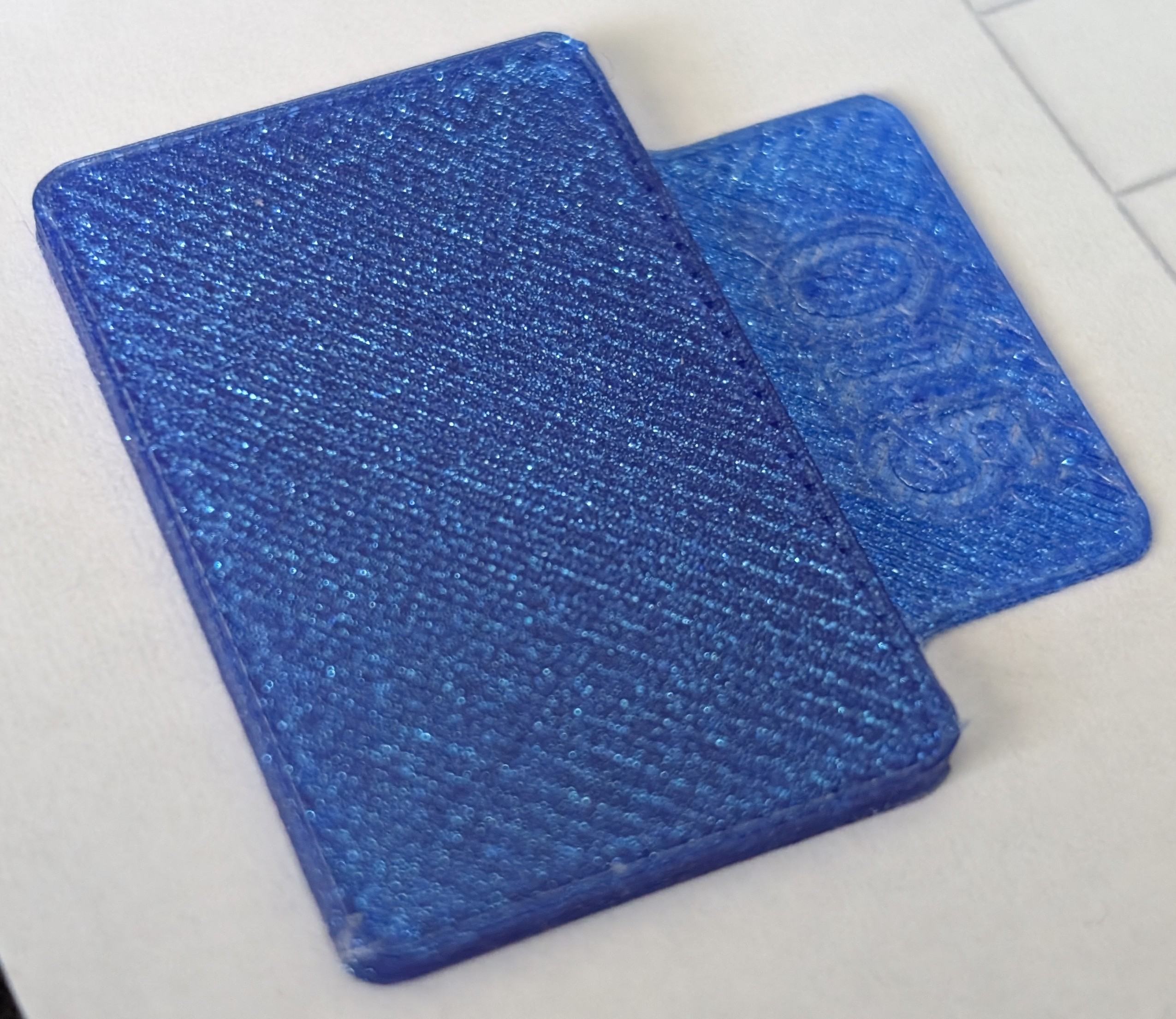

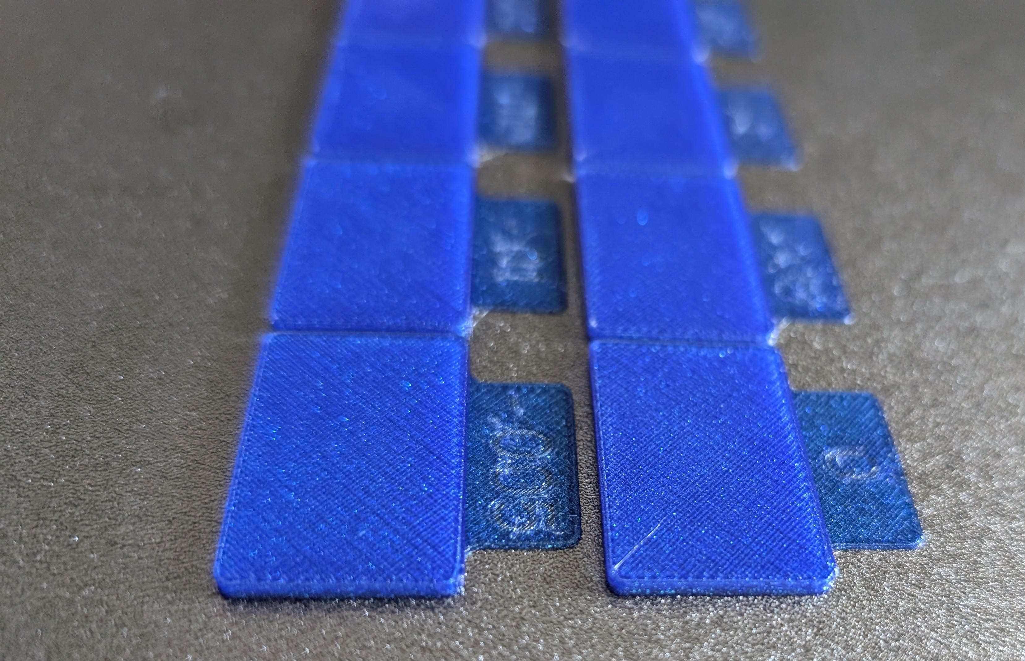

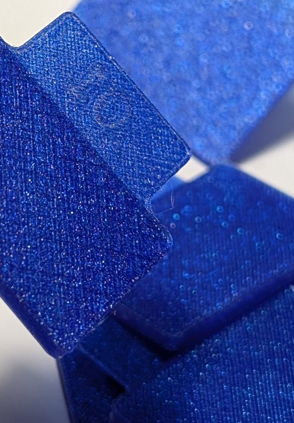

Ich habe heute mal das eSUN PLA Chameleon Polaris ausprobiert.
Ich weiß nicht wie ich es besser fotografieren soll, aber das Zeug ist mal sowas von brutal krank! o_O

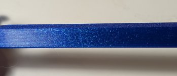

Und jetzt mal die blaue Variante (eSUN PLA Chameleon Galaxy Blue), auch das ist echt geil!
Und wieder bekomme ich das nicht richtig mit der Kamera eingefangen 😅
Ist wieder transluzent aber blau und mit blauem Metalliceffekt

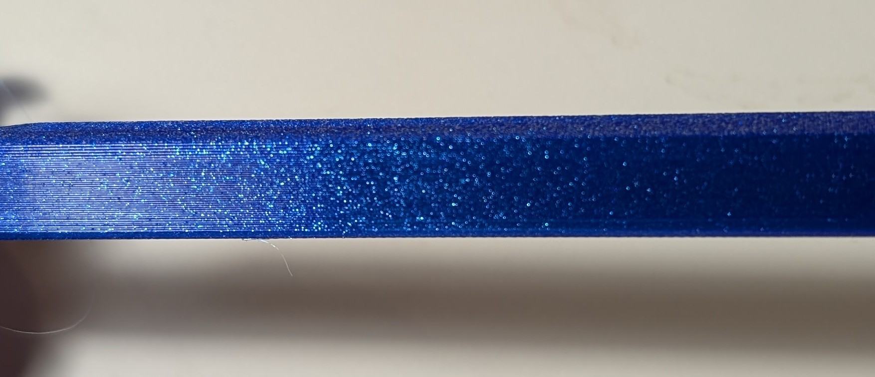

Edit:
Hier noch Mal ein Foto bei dem man den Metalliceffekt besser sieht.
habe gestern auch mal gezählt und kam auf 60kg nur an nahezu volle(52 vepackte) spulen und bestimmt nochmal 20 angefangene spulen
Ich finde das ist noch nicht mal viel :LOL: :fresse2:
@toscdesign erst wenn wir Team 100Kg+ sind dann ist dass sooo langsam im Bereich ok jetzt geht los das wir bescheuert sind
War wirklich bei der letzten Bestellung drauf und dran 55kg PETG HF zu nehmen weil es noch günstiger war.
hatte aber auch schon 110Kg für 6€/kg gesehen und das ist dann mit mehreren ein gutes ding
Ich habe noch Stats vom alten Voron bevor die abgesoffen sind.
hatte alleine für das PIF Programm 370 KG durch.
Pro Kunde rechnet man mit 1.8 bis 2 KG
@KurantRubys
Ist mir zu aufwendig. Für mich sind die genauen Gewichte eher irrelevant, ob ich da jetzt 100g mehr oder weniger habe ist egal.
Will im Grunde nur wissen was ich da habe und wie viel ungefähr noch verfügbar ist.
Da ist so ne einfache Tabelle praktischer.
Eben das KISS Prinzip :d
