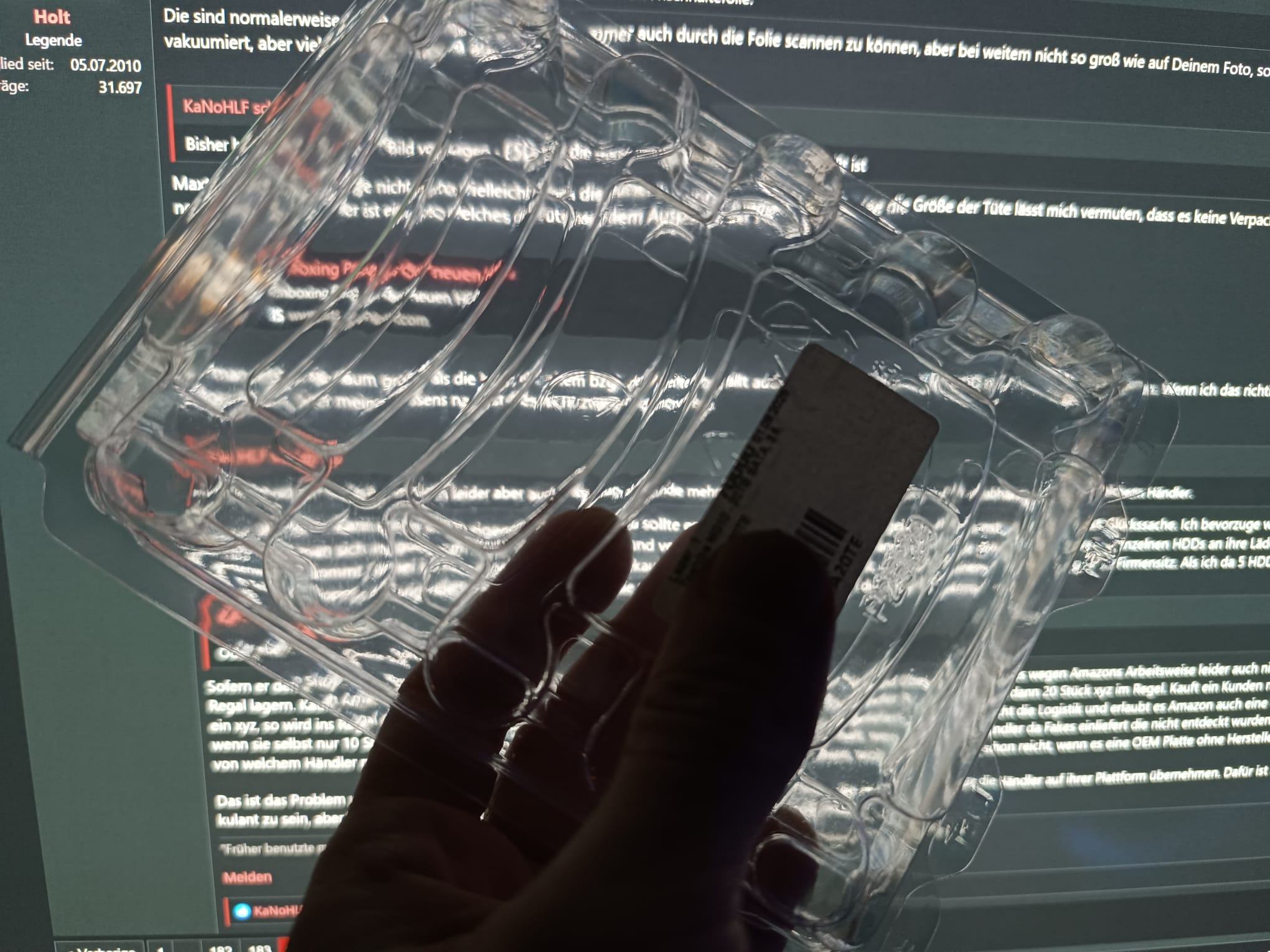

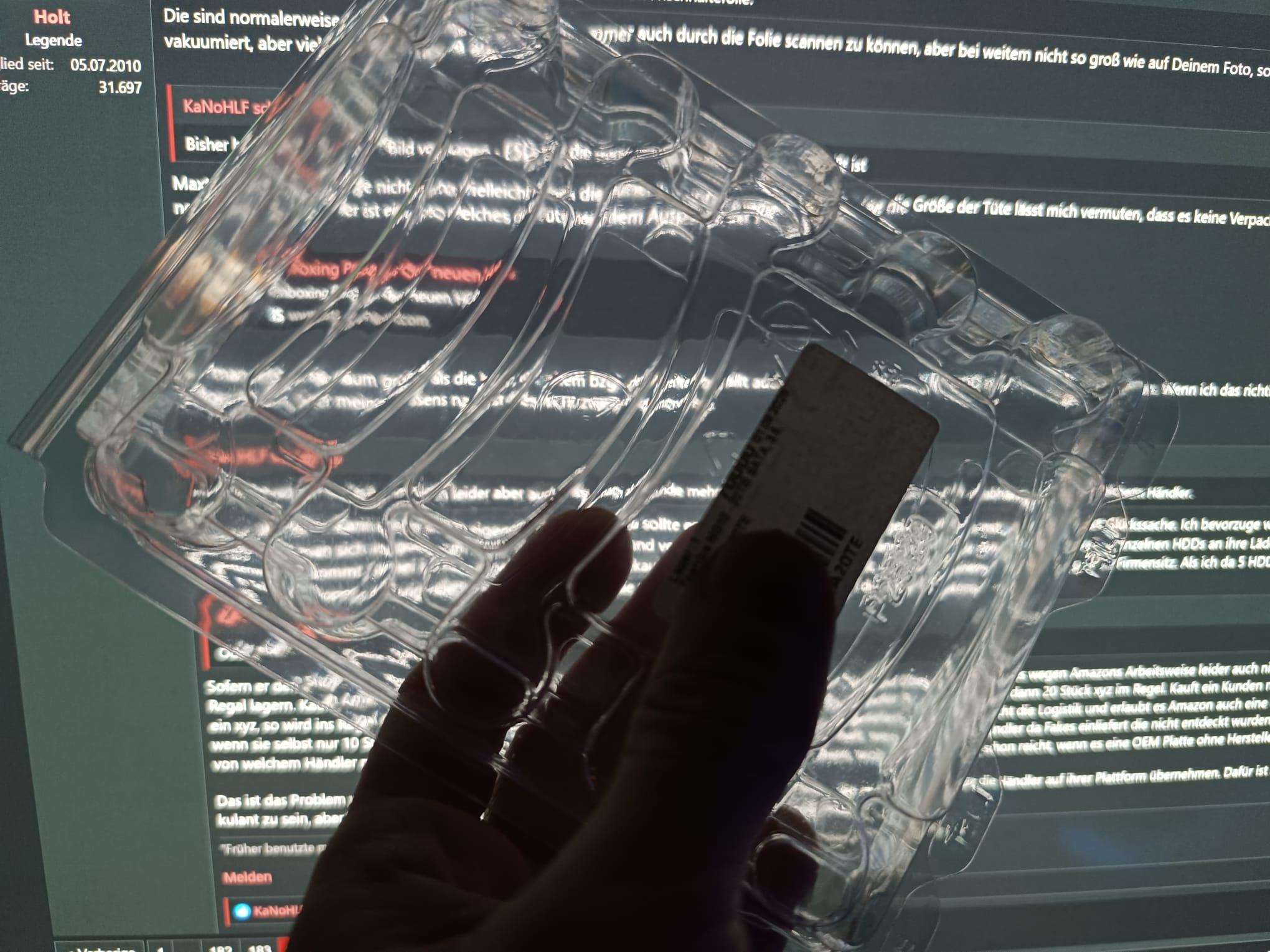

Normalerweise werden HDDs ab Werk so verpackt:
Natürlich ist die Packung dann voll und nicht wie auf dem Bild für nur eine HDD. Die HDDs stecken in Antistatikfolie, die Frage ist nur, ob diese verschweißt ist, oder nur gefaltet und mit einem Aufkleber oder "Streifen Teslafilm" versehen. Aber wie die Skandale um gebrauchte HDDs die als Neuware verkauft wurden gezeigt haben, beziehen Händler ihre HDDs nicht immer direkt vom Hersteller, sondern gerne auch mal von Großhändlern, ggf. sogar aus dem Ausland oder Asien. Wie diese dann verpackt sind, ist eine andere Frage.
Die Versandverpackung zum Kunden muss der Händler dann selbst anschaffen und die HDD dann dort einpacken und sie zum Kunden schicken.
PS: Das gilt natürlich nur für Bulk Verpackungen, es gibt auch Retail HDDs die in eigenen Verkaufsverpackungen (bunt bedruckten Kartons) kommen, wobei Verkaufsverpackungen nicht automatisch auch für den Versand ausreichend sein müssen, sie sind dafür da im Handel im Regal zu stehen und die Aufmerksamkeit der Kunden zu bekommen. Bulk und Retail schließen sich übrigens nicht aus, es gibt Retail HDDs auch in Bulk Verpackungen, nur OEM HDDs kommen meines Wissens nach immer in Bulk Verpackungen wie oben gezeigt.

Ah, okay. Danke für die ausführlich bebilderte Erläuterung.
Kannte ich so auch noch nicht. Und die Antistatikfolie auf deinem Bild hat eher so nen Charme von Frischhaltefolie. Bisher hatte ich immer so ein Bild vor Augen - ESD-Bag, die dann noch vakuumiert und verschweißt ist - ohne "Ziploc". Auf jeden Fall kann ich mir dann den Anruf sparen.
Im Umkehrschluss bedeutet das dann leider aber auch, dass man als Kunde mehr oder weniger "die Katze im Sack kauft" - unabhängig davon, bei welchem Händler. Auch, wenn der ein oder andere eine sicherere Wette ist, als z.B. Marketplaces auf dem großen A. (...) und dein Hang zum Kauf von Festplatten im Ladenlokal eines Herstellers.
Oder eben halt den Online-Store eines Herstellers.
Die sind normalerweise gut durchsichtig um die Seriennummer auch durch die Folie scannen zu können, aber bei weitem nicht so groß wie auf Deinem Foto, sondern liegen recht end an der HDD an. Die sind nicht vakuumiert, aber viel Platz für Luft ist da auch nicht.
Maxtor gibt es schon lange nicht mehr, vielleicht haben die früher ihre HDD so verpackt, aber alleine die Größe der Tüte lässt mich vermuten, dass es keine Verpackung ab Werk ist. Leider ist Googles Suche inzwischen kaum noch brauchbar aber hier ist ein Foto welches die Tüte nach dem Auspacken der HDD zeigt:
Wie man sieht ist sie kaum größer als die HDD, vor allem bzgl. der Breite und fällt auch nach dem Entfernen der HDD nicht flach in sich zusammen. Wenn ich das richtig sehe, war diese hier verschweißt und wurde aufgeschnitten, aber meines Wissens nach ist dies nicht zwingend immer so.
