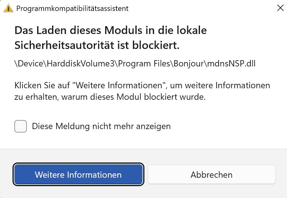

Seit ein paar Tagen bekomme ich ab und an folgendes Fenster eingeblendet.
Ich habe keine Erklärung für dafür. Was ist das, wie bekomme ich das weg? Habe nichts neues Installiert.
Klicke doch mal auf weitere Informationen, dann weisste mehr. Das könnte ein Treiber sein, der zwischenzeitlich als unsicher eingestuft wurde und deswegen das Laden durch die genannte Instanz blockiert wurde...
Da kommt nur eine MS Seite, die wie üblich allgemein und nichtssagend ist. Vermute auch, das es mit den letzten Win Update mit kam.

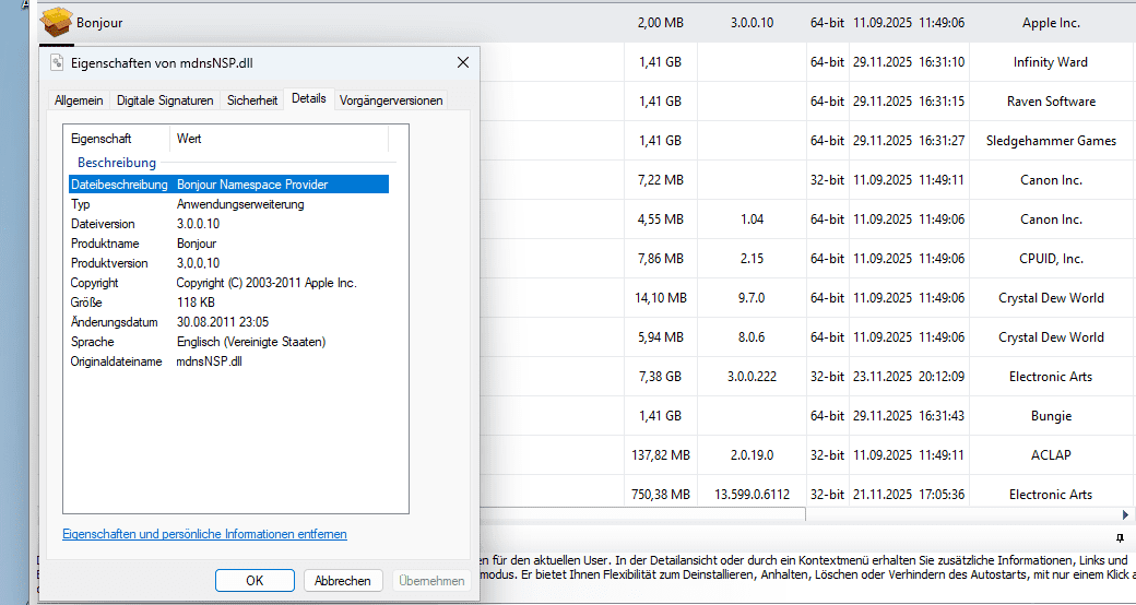

Bonjour ist eine Apple Anwendung und hat was mit der Netzwerkkonfig. zu schaffen.
Bei mir hat das aber nie Probleme verursacht, egal ob W10 oder W11.
..vieleicht ist die .dll auch einfach nur korrupt und sollte mal neu eingespielt werden.
Ich werde das einfach mal entfernen, dann werde ich ja merken, wenn was nicht mehr geht. ;)

Dazu müsste ich wissen, zu welcher Drittanbietersoft das bei mir gehört, bzw. "heimlich" mit installiert. Dann könnte man diese "einfach" aktualisieren und schauen ob der Fehler weg ist. Ich habe das Bonjour inkl. Ordner und dll manuell entfernt. Bis jetzt keine Fehlermeldung mehr. Auch sonst noch nichts aufgefallen, auch neu installiert hat es sich bisher noch nicht.
