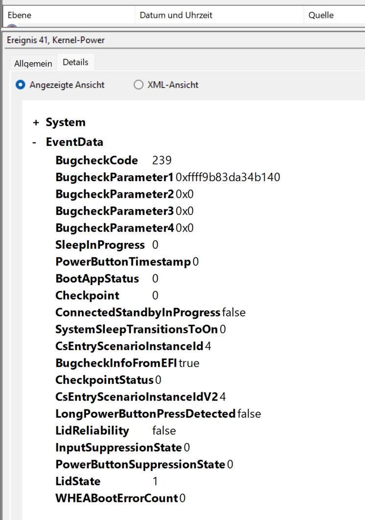

Hallo, ich benötige Hilfe bei meinem Laptop, nachdem Fa. Schenker meine Tastatur an meinem XMG Fusion 15 M22 erneuert hat, bekomme ich den Laptop einfach nicht richtig zum laufen! Kann sein er läuft 1-2 Tage und dann schaltet dieser willkürlich ab, es kommt kurz eine Fehlermeldung, aber die ist so kurz wie ein Wimpernschlag, dann bootet der Laptop neu!
Ich habe hier 2 Abbilder von der Ereignisanzeige!

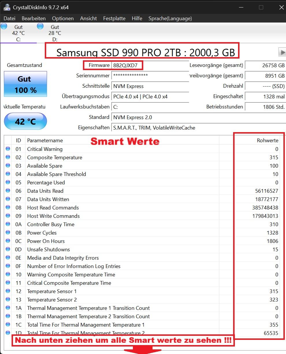

Bei den SSD Herstellern gibt es update Tools für die SSD Firmware, jeder Hersteller hat sein eigenes Update Tool, bei Samsung z.B. ist es Magician, bei Kingston der Kingston SSD Manager, oder das Crucial Storage Executive Tool für Crucial SSD.
Mit CrystalDiskInfo Version 9.7.2 vom August 2025 kannst du sehen, welche Laufwerke und welche Firmware verbaut ist, hier werden auch die Smart Werte angezeigt.
An den Smart Werten kann man sehen, ob das Laufwerk defekt ist, wenn es ein Firmware Problem ist, können die Smart Werte OK sein, und das Laufwerk macht trotzdem Probleme.

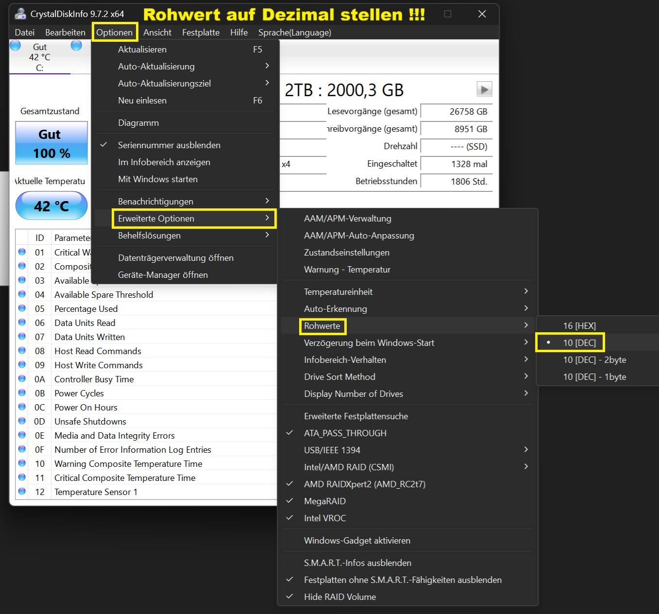

Den Rohwert bei den Optionen auf Dezimal einstellen, Standard ist Hexadezimal, Anleitung zweites Bild unten
