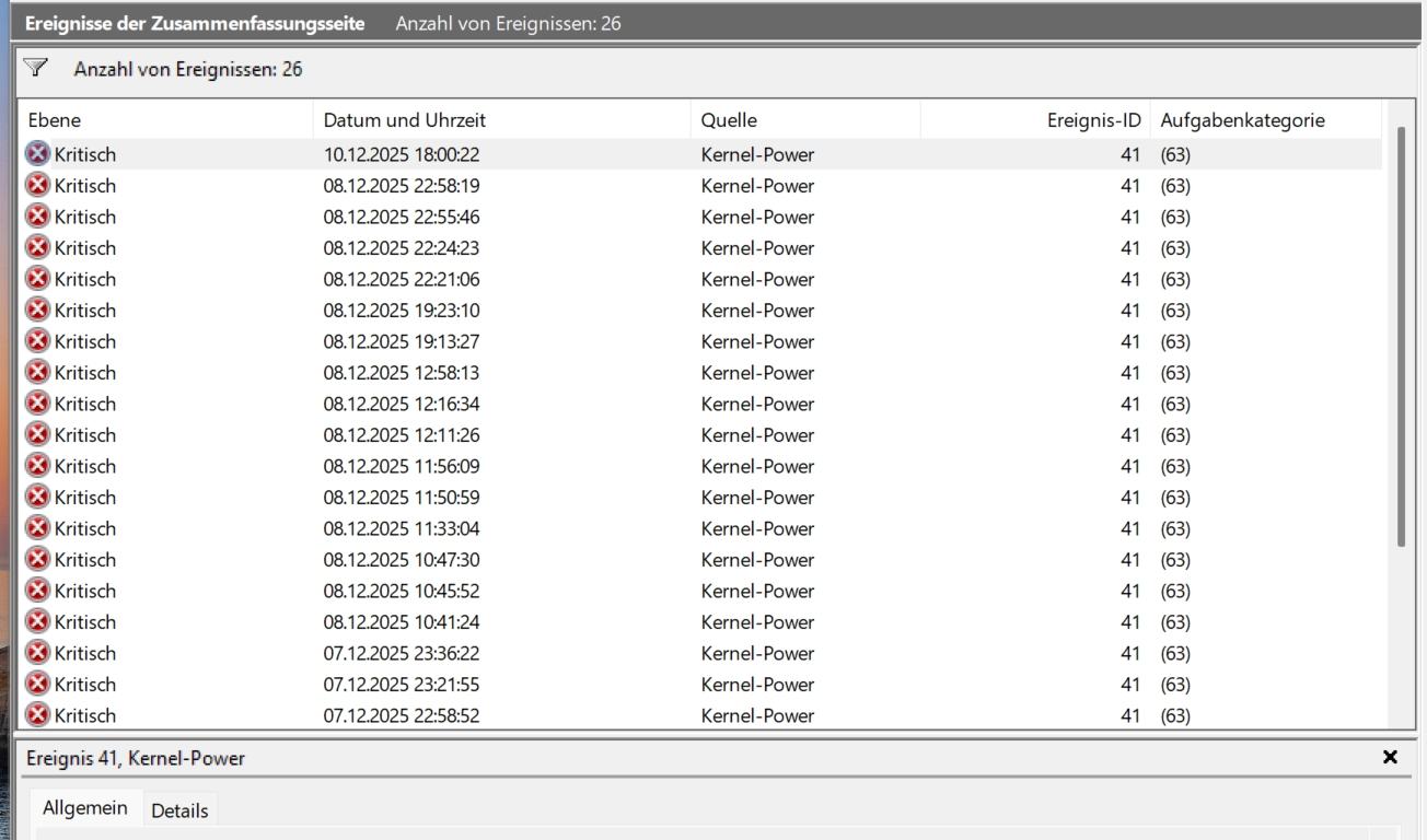

Hallo, ich benötige Hilfe bei meinem Laptop, nachdem Fa. Schenker meine Tastatur an meinem XMG Fusion 15 M22 erneuert hat, bekomme ich den Laptop einfach nicht richtig zum laufen! Kann sein er läuft 1-2 Tage und dann schaltet dieser willkürlich ab, es kommt kurz eine Fehlermeldung, aber die ist so kurz wie ein Wimpernschlag, dann bootet der Laptop neu!
Ich habe hier 2 Abbilder von der Ereignisanzeige!

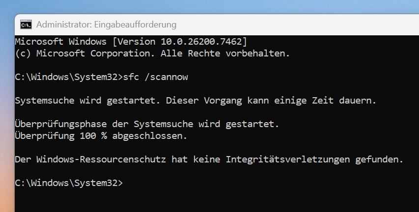

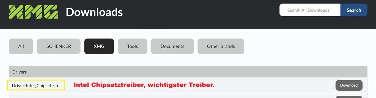

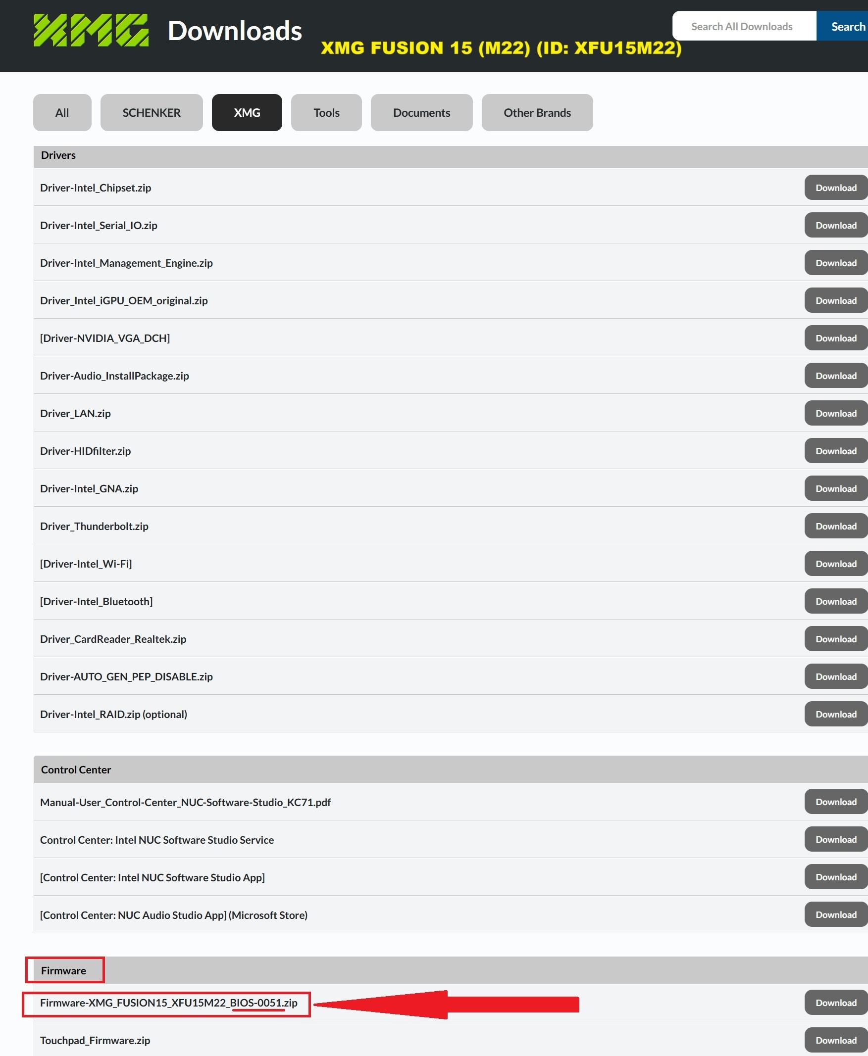

Normalerweise installiert man nur den Intel Chipsatztreiber (Driver-Intel_Chipset.zip) und den RTX 3070 Notebooktreiber von Nvidia, und die Treiber, die dann noch nach dem Windows update, fehlen, bei dir war das beim letzten Mal der Intel HID Filter Treiber.
Der Intel Chipsatztreiber z.B. ist bei Schenker (link unten) vom Juli 2025 Intel Chipset Version 10.1.20266.8668

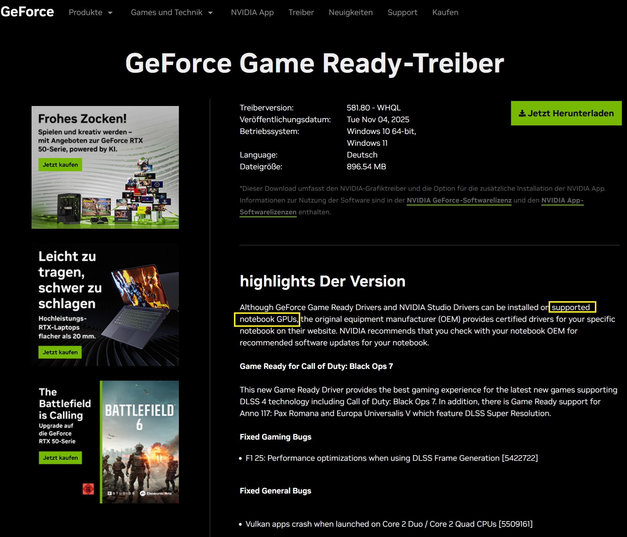

Einen aktuelleren Nvidia Grafiktreiber als Version 581.80 vom 4. November nicht installieren, weil das Notebook mit dem aktuellen Nvidia Grafiktreiber Version 591.44 vom 4. Dezember 2025 abstürzt., auch der Nvidia Hotfix Treiber Version 581.94 macht Probleme.
Deine Intel Core i7-11800H CPU hat eine iGPU (Intel UHD Graphics Xe 32EUs, Tiger Lake-H), eine RTX 3070 ist ebenfalls verbaut.

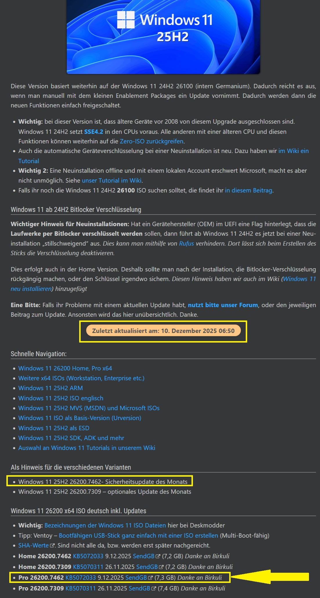

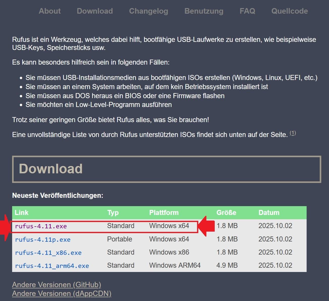

Du lädst dir die Windows 11 25H2 ISO von Deskmodder vom 10. Dezember 2025 mit den aktuellen Windows Updates.
Dann die Rufus Version 4.11 herunterladen und installieren, den Windows 11 USB Datenträger erstellen, wie auf dem zweiten Bild zu sehen.

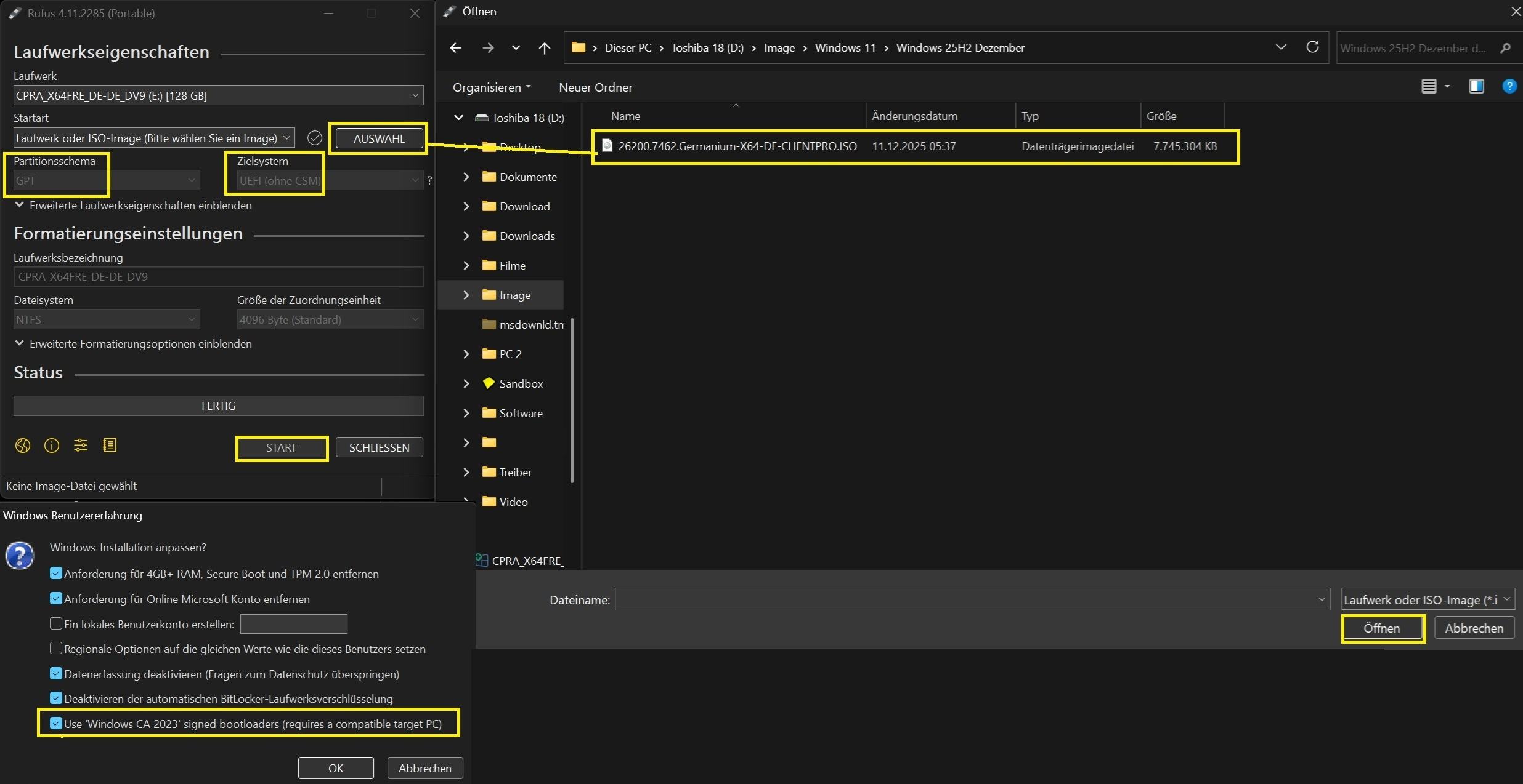

Sind diese Einstellungen richtig?
Hallo, ich habe bis jetzt nur dieses Tool Rufus 4.11.2285 runtergeladen und die Einstellungen so gemacht wie auf dem Foto ersichtlich. Welche Iso muss ich jetzt wo runterladen oder wie gehe ich jetzt vor das ich die richtige ISO auf meinen Stick bekomme?

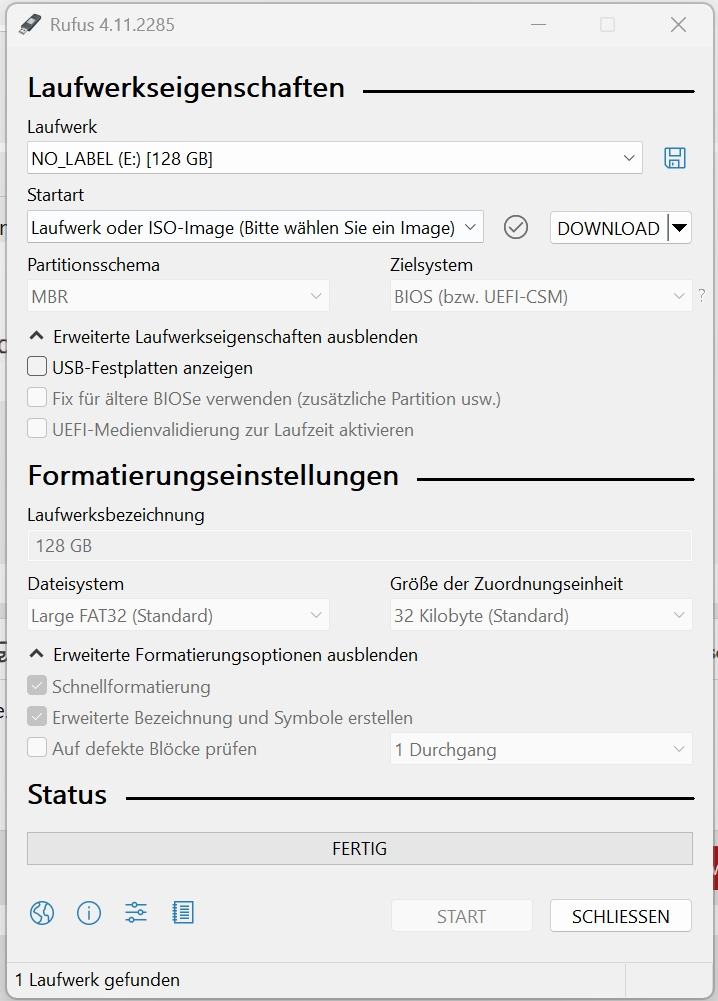

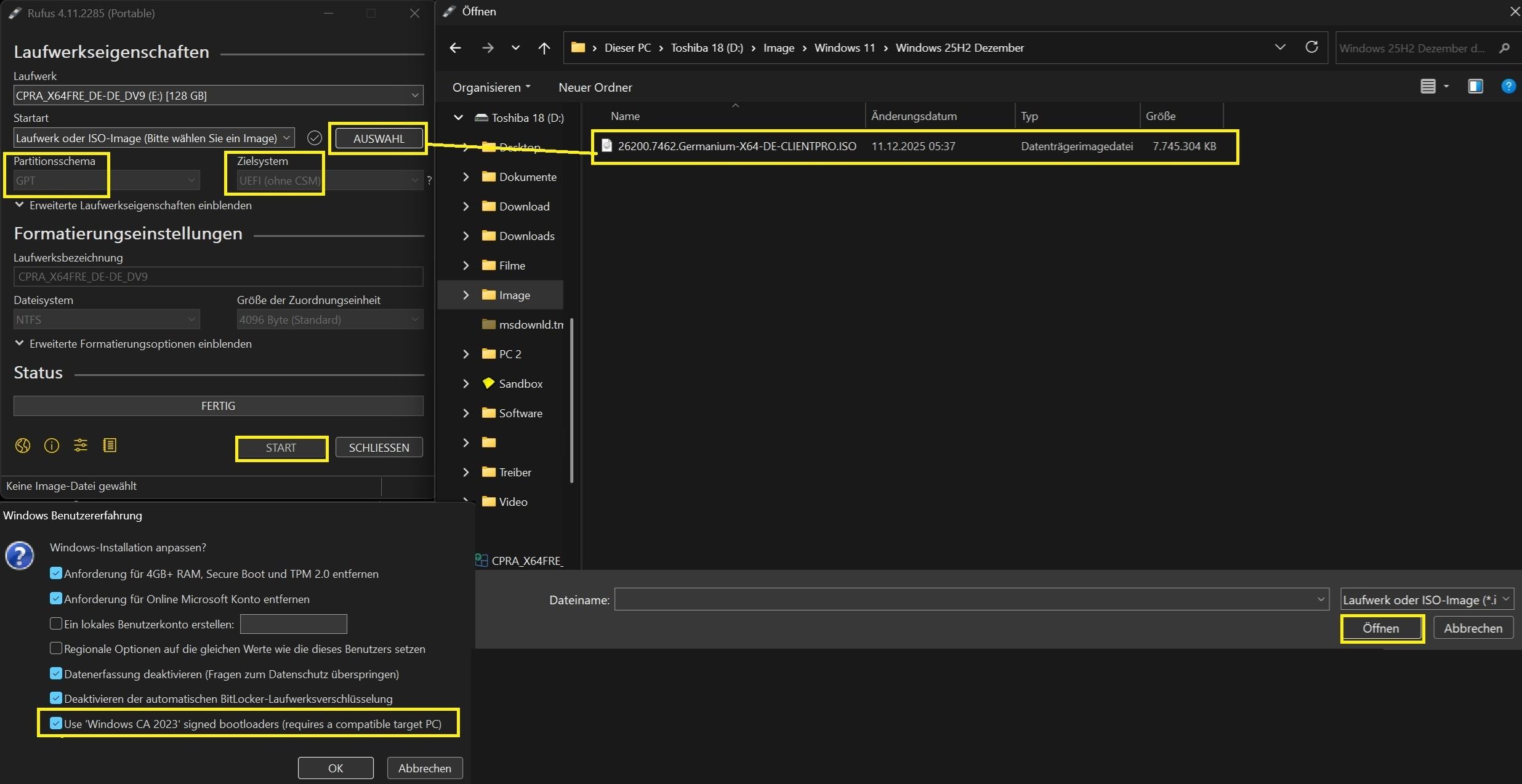

Hallo, ich habe jetzt ISO runtergeladen siehe Foto, aber ich komme nicht weiter bei den Einstellungen in dem Tool Rufus, was muß ich jetzt wo eintragen und wie?
Diese Iso habe ich runter geladen!
LG Hans

Ich habe das Bild mal aktualisiert.

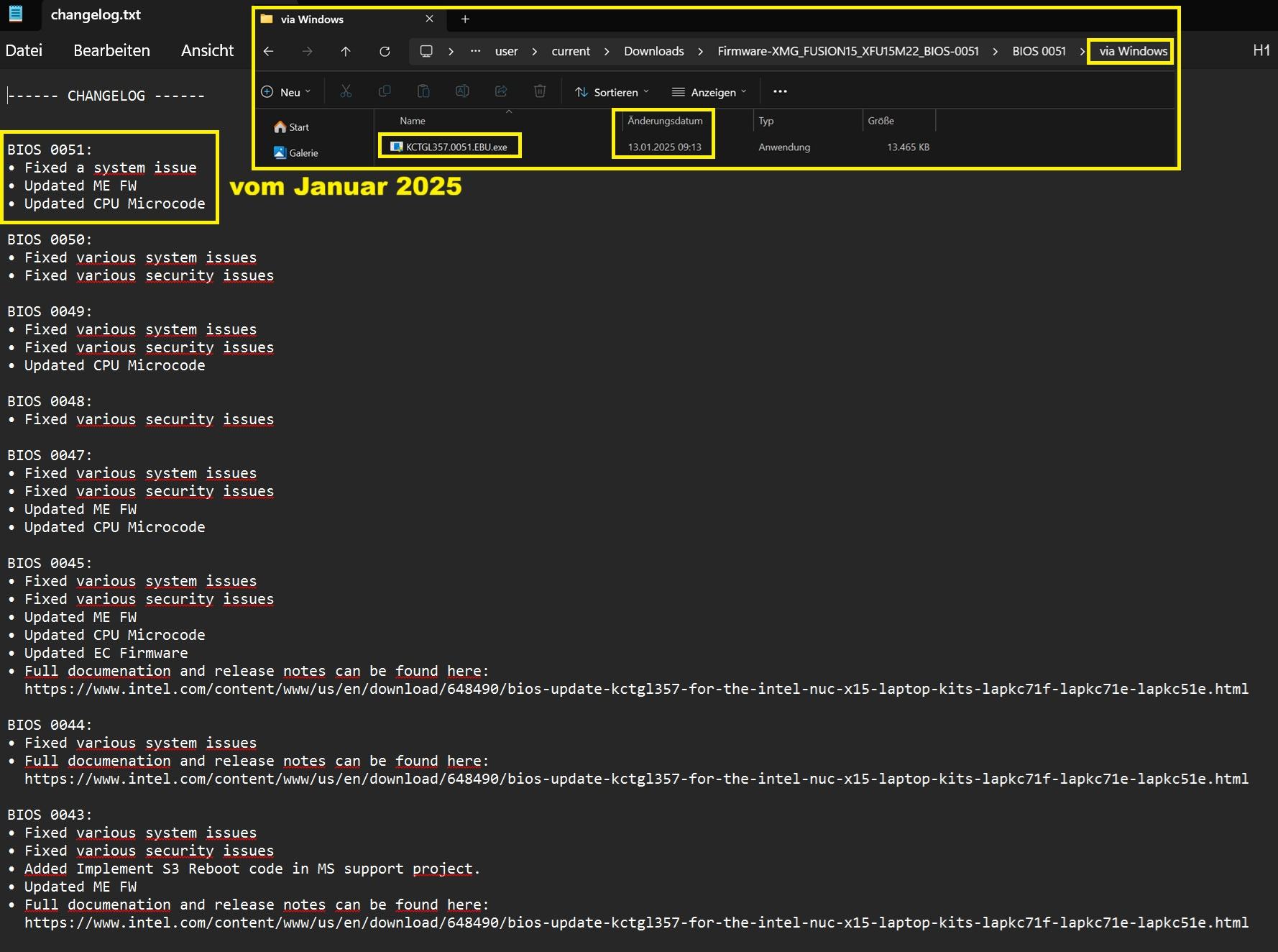

Use "Windows CA 2023" signed bootloaders nur aktivieren bzw. den Haken setzen, wenn bei dir auf dem Notebook Secure Boot aktiviert ist und Windows 11 25H2, mit Windows Sicherheitsupdate KB5025885, installiert ist, dein Notebook Bios (Firmware) sollte am besten aktuell sein, Bios (Firmware) Version 0051 vom Januar 2025.
Erklärung unten im Link:

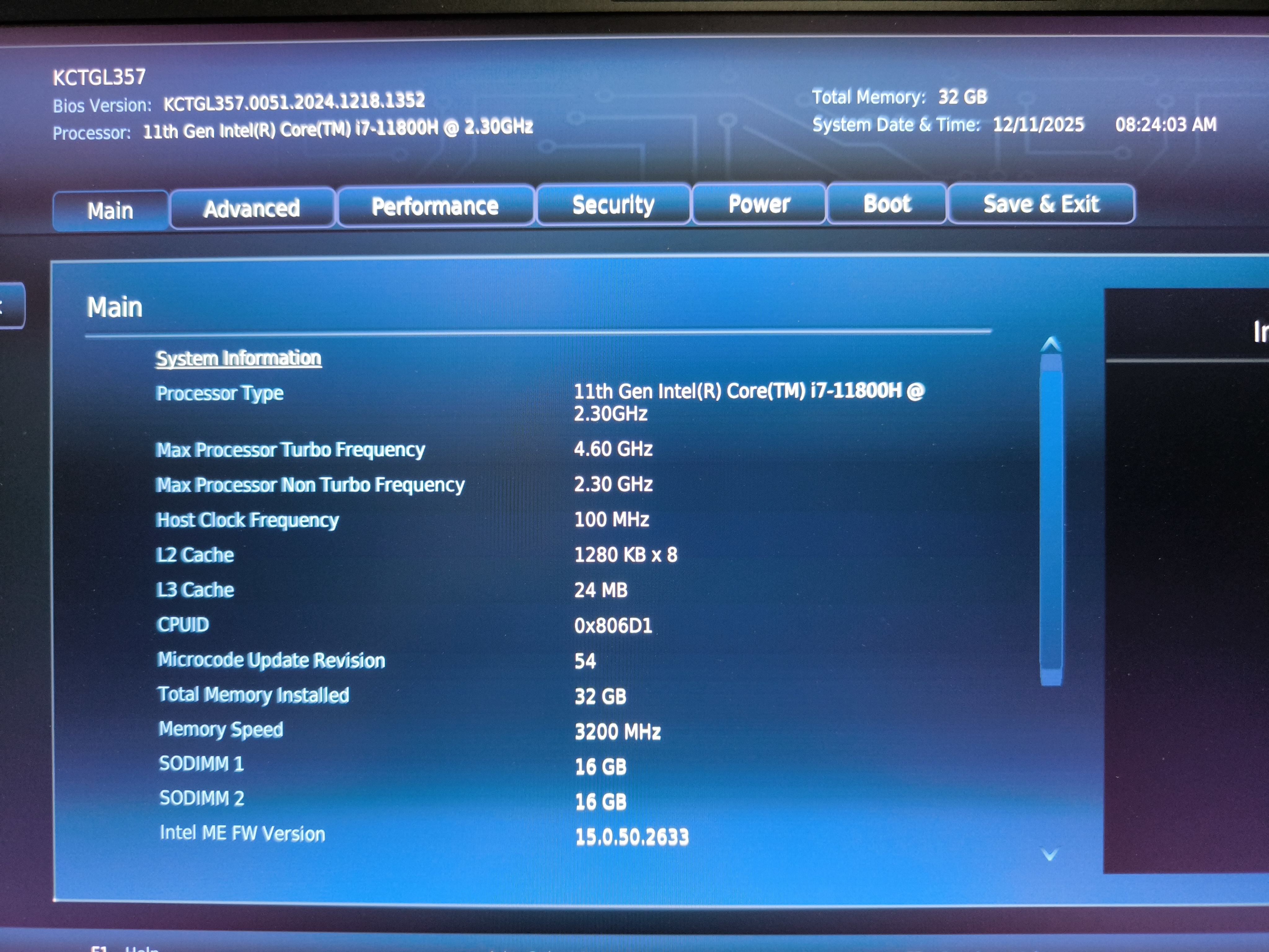

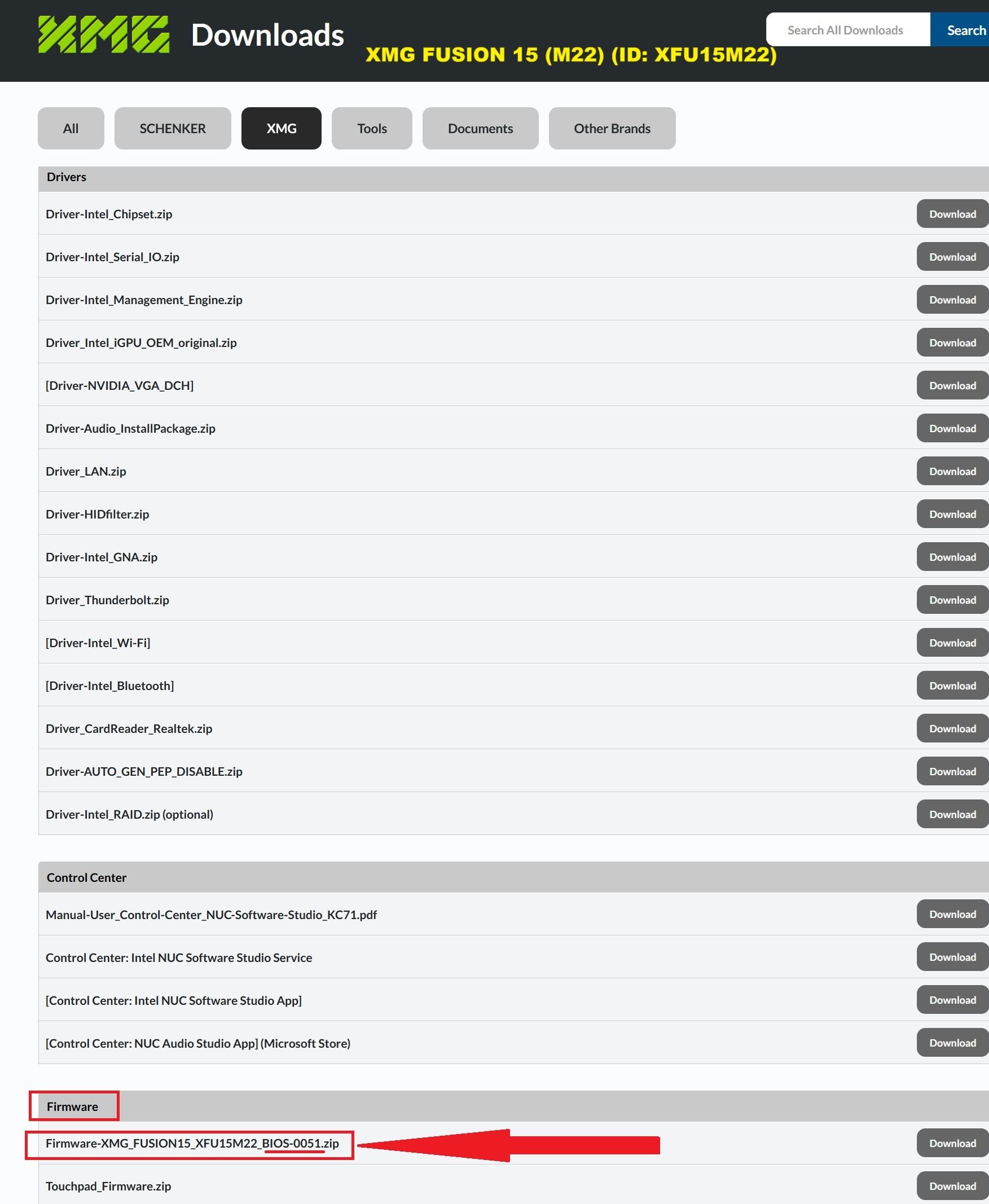

Edit:

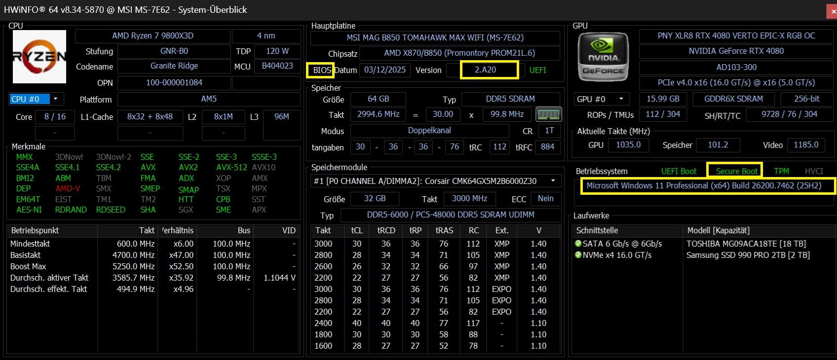

Welche Bios Version installiert ist, kannst du im Bios sehen, oder z.B. mit HWiNFO64 im System-Überblick.
Im HWiNFO64 System-Überblick wird auch angezeigt, ob Secure Boot aktiviert ist, und welche Windows 11 Version installiert ist.

Also Bios 0051 habe ich drauf! Ich habe gestern von Rufus die 2 Dateien auf USB gespeichert:
Aber ich habe ein Problem im Bios einzustellen das der PC beim booten zuerst von USB bootet, werde einmal das Bios abfotografieren!

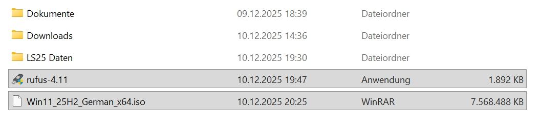

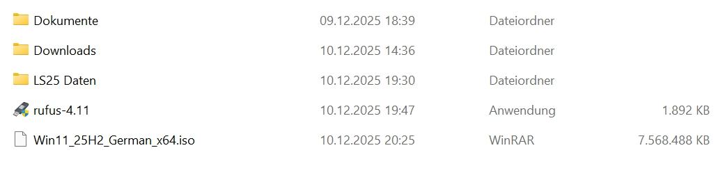

Auf dem USB befinden sich 3 Sicherungsordner und die ISO Win 11, downgeladen von der Rufus Seite und die Rufus Datei!
LG Hans
Ich dachte mir wenn ich den USB Stick eingesteckt lasse und dann boote müsste der Laptop doch auf die ISO zugreifen, tut er aber nicht, sondern bootet weiter von der Win 11 auf der Festplatte und ignoriert den USB Stick!
LG Hans

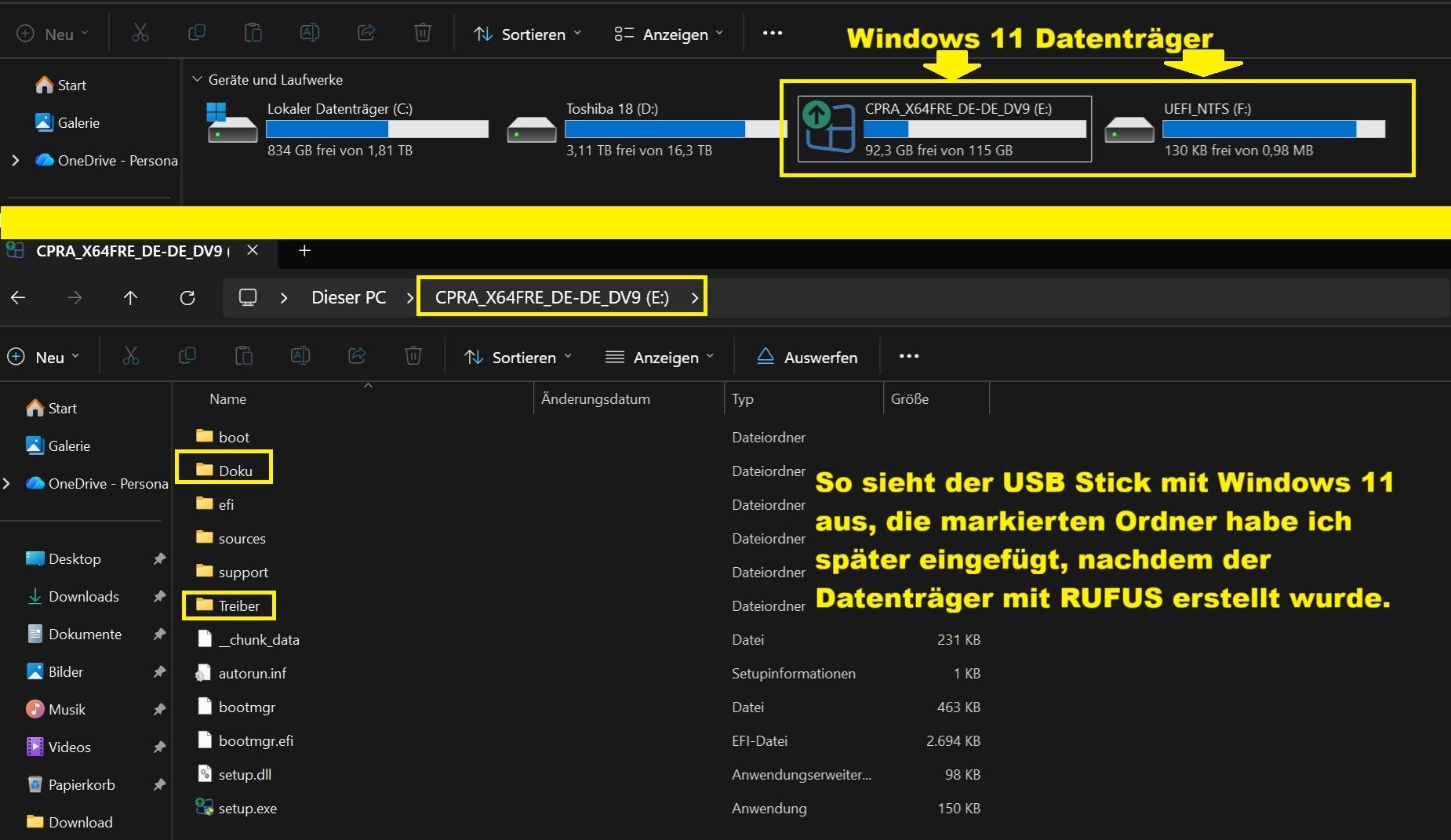

Ich glaube, eine Windows 11 Neuinstallation ist nichts für dich, weil du schon am Erstellen des Windows 11 Datenträgers mit RUFUS gescheitert bist.
Du hast einfach alles auf den USB Stick inklusive Windows 11 ISO kopiert, so funktioniert das nicht.
Der USB-Stick wird komplett gelöscht, wenn du den Datenträger mit RUFUS erstellst, bedeutet deine Sicherung ist weg.
So sieht der USB Stick mit Windows 11 aus, die beiden gelb markierten Ordner mit Treibern und Sicherungen habe ich später eingefügt, nachdem der Datenträger mit RUFUS erstellt wurde.

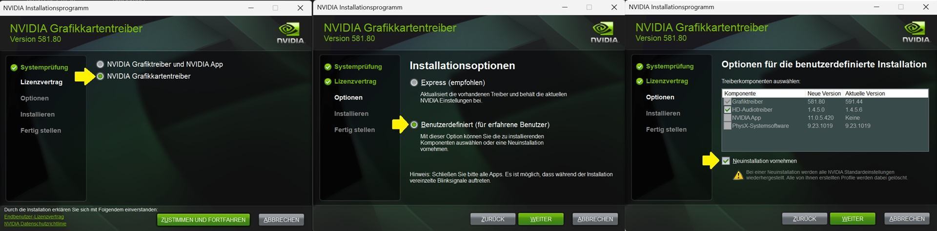

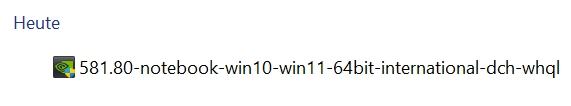

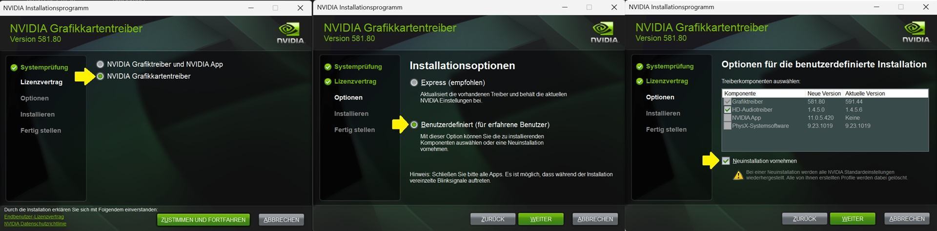

Du solltest erstmal den Nvidia Grafiktreiber Version 581.80 installieren und schauen, ob das Problem dann beseitigt ist, wenn nicht eine Windows 11 Wiederherstellung auf ein Datum bevor du alle Treiber von der Schenker Webseite installiert hast machen.
Den Treiber so wie im Bild unten zu sehen ohne Nvidia App und Haken bei Neuinstallation vornehmen setzten.

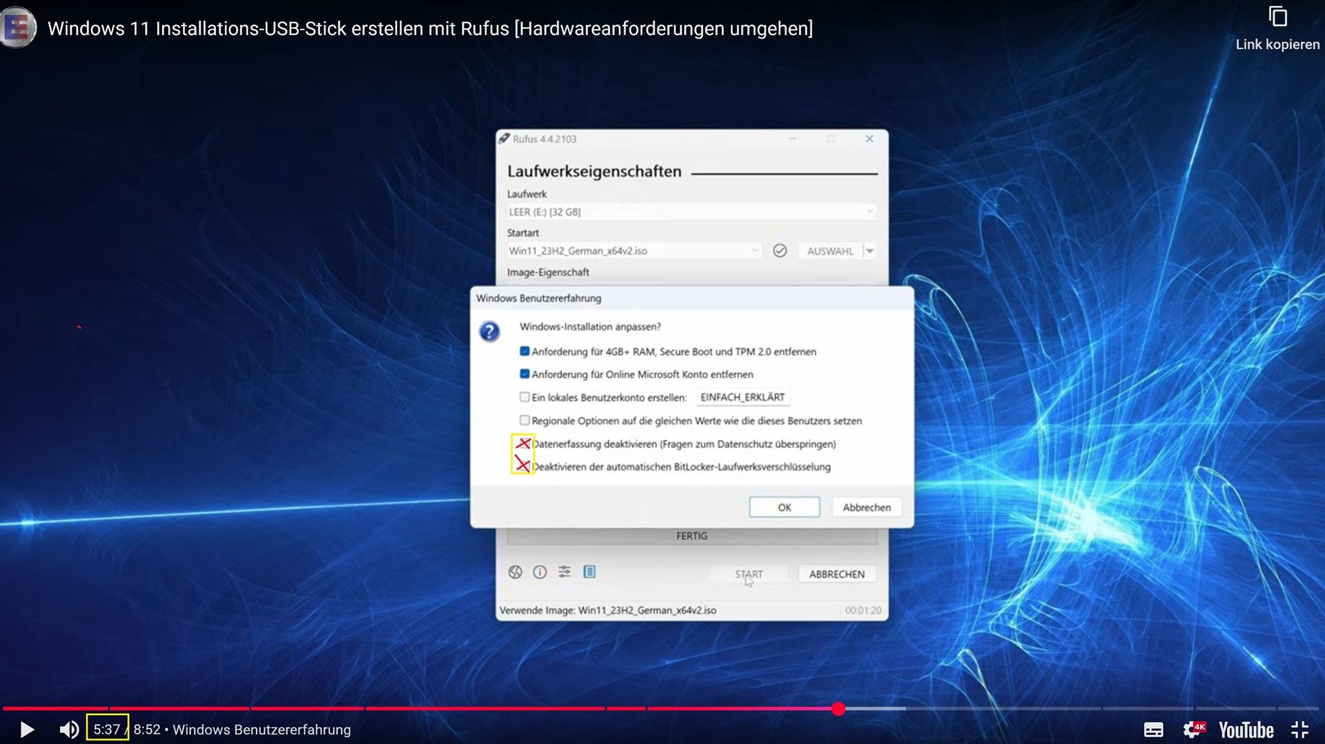

Habe versucht Rufus zu erstellen nach einem Video auf Youtube:
Das LW konnte ich auswählen: Rufus Einstellung-1.jpg
Aber bei dem öffnen lt. Video von dem "kleinen Assistent", öffnet diese Auswahl nicht!!!!
Willste Rufus eine lokale ISO unterjubeln oder Windows runterladen?
Das Video ist alt (Windows 11 23H2) außerdem wird die ISO Datei von RUFUS im Video heruntergeladen, du besitzt die ISO Date Windows 11 25H2 mit Dezember Update schon, musst diese ISO Datei nur auswählen.

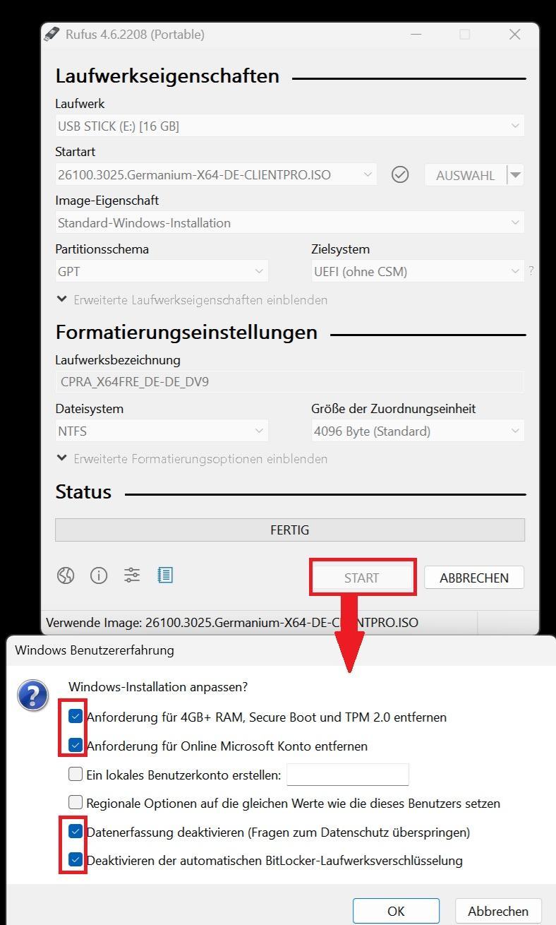

In deinem Video kommt ab Minute 5:35 das mit dem kleinen Fenster, nur die Option ganz unten bzw. Use "Windows CA 2023" signed bootloaders fehlt.
Ich würde die Haken in diesem Fenster so wie von mir im Spoiler Bild erklärt setzten.

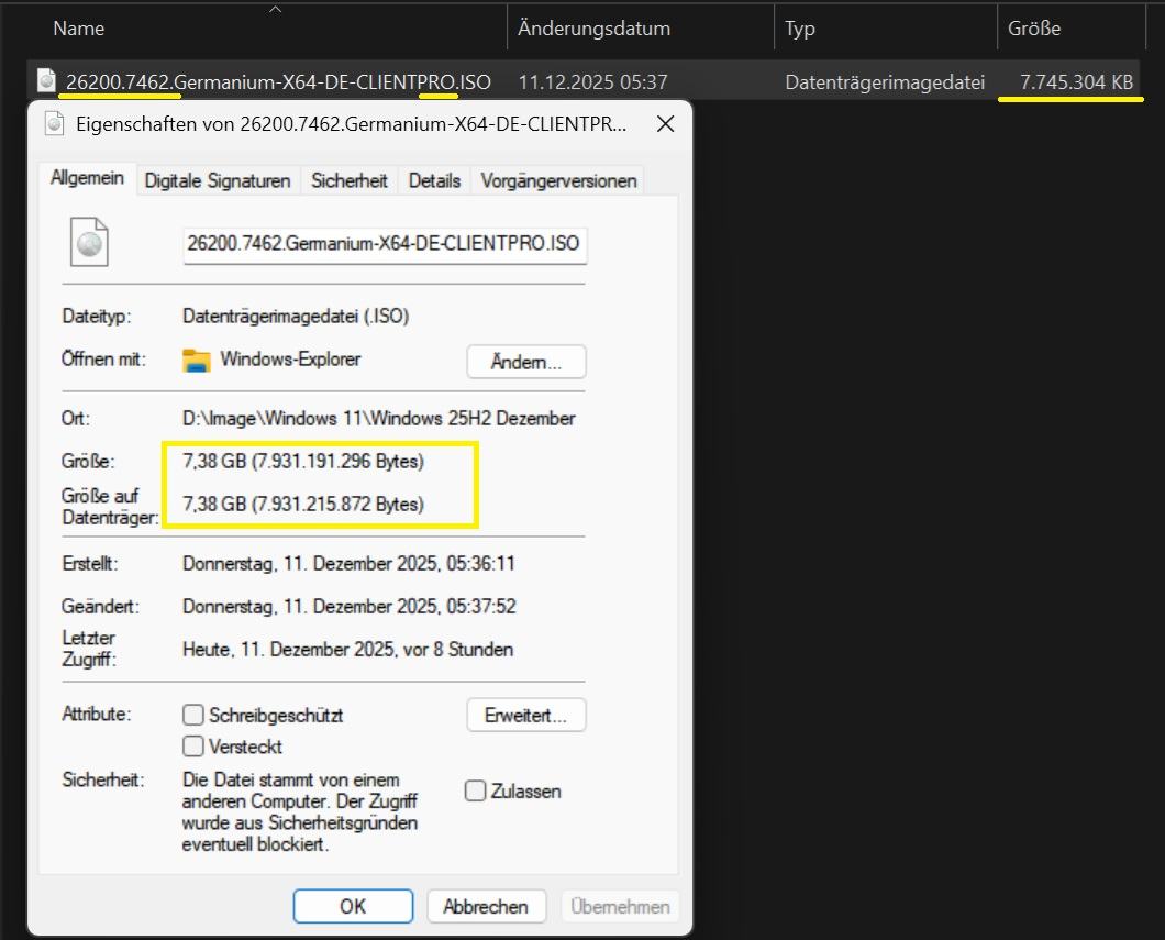

Hast du auch die richtige Windows 11 Pro ISO heruntergeladen?
Weil für mich sieht das von der Größe aus wie die Windows 11 Home Version, das merkst du bei der Installation, wenn du nur Windows 11 Home auswählen kannst.

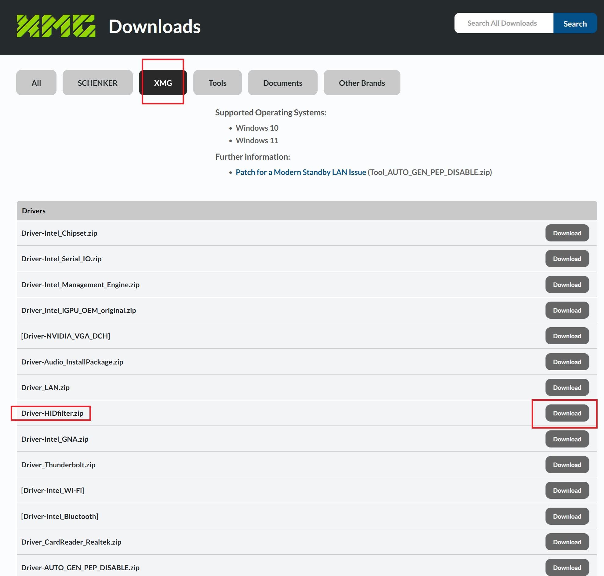

Wie schon in meinem Post 2 erwähnt, nur den Intel Chipsatztreiber (Driver-Intel_Chipset.zip) und den RTX 3070 Notebooktreiber von Nvidia 581.80 installieren (auf gar keinen Fall aktueller, weil es damit Probleme gibt), und die Treiber, die dann noch nach dem Windows update, fehlen, bei dir war das beim letzten Mal der Intel HID Filter Treiber.

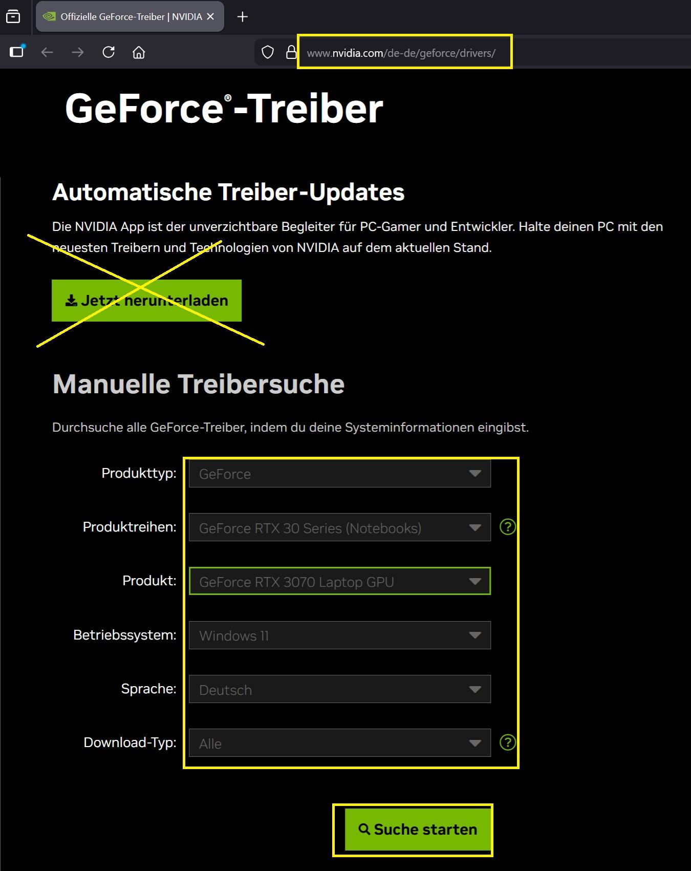

Bin gerade dabei den richtigen Treiber runter zu laden:
Das ist der falsche Treiber, der ist nur für Desktop, nicht für Notebook.
Der unten ist richtig, da steht auch Notebook dabei, aus deinem Post 12 um 11:08 UHR.

Mir fehle jetzt nur noch der USB (Universal Serial Bus Controller) dann habe ich alle Fehler im Geräte-Manager weg!
Windows Update hast du schon gemacht, werden da noch Treiber angezeigt?
hardware-id-suchen-jpg.1163043
Das eine ist der Intel HID Filter Treiber, das andere könnte der Thunderbolt_Software_Installer.exe (Driver_Thunderbolt.zip) sein.
Wenn du wissen willst, was das ist, einfach die Hardware ID kopieren und über Google suchen, so wie in deinem anderen Thread erklärt.

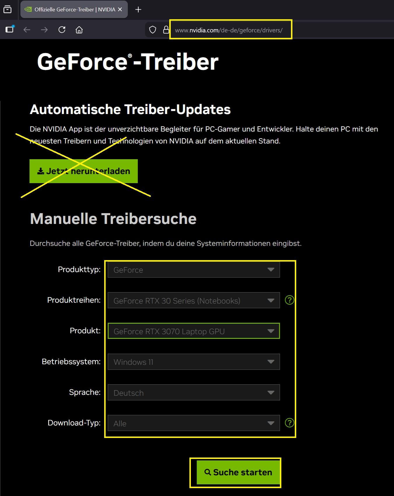

Hallo Kann den Treiber nicht finden! Selbst auf der Homepage von Nvidia! Sorry, habe Ihn gefunden!!!!!
Ich habe dir den Link doch oben extra eingefügt:
Und wenn du suchst, nimmst du diesen Link:
Die Nvidia App nicht installieren, wie schon mehrfach erwähnt von mir, wenn du die Nvidia App trotzdem installiert hast, bei installierte Apps deinstallieren.
Weil die Nvidia App ebenfalls Probleme verursachen kann.
