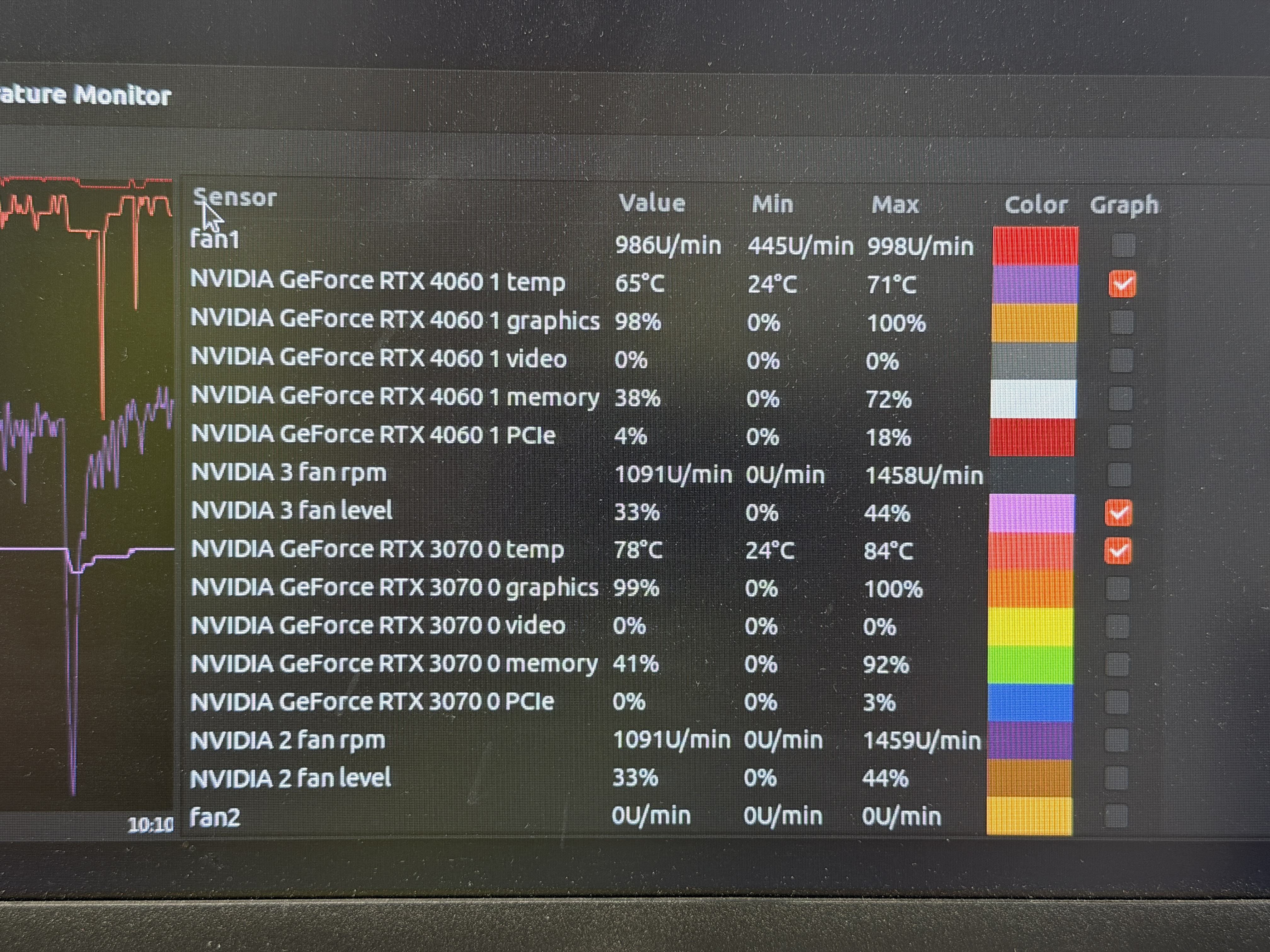

@sptn. sind die 78° Hotspot oder Core temp? @Icke bei welchem Temp laufen deine GPUs dann?
@sptn sind die 78° Hotspot oder Core temp? […]
Das kann ich dir gar nicht genau sagen. Das sind die Temps die mit lmsensors zieht. Da alles bei Stock läuft wird die Karte schon wissen was für Sie am besten ist.
Soll ja möglichst lange halten, der teure Kram. Da verwöhne ich die gerne. :d
Ist ja recht, würde ich genau so machen ;) Glaube da ist man in der Warnehmung aber auch zu übervorsichtig. Ist bei Kletterausrüstung ähnlich. Sobald sich da bisschen ein paar Fasern aufbauschen, denkt man das Leben hängt am seidenen Faden. Wenn man dann aber echte belastungstests von sowas anschaut merkt man wie viel da eigentlich noch geht. (Ich gebe zu, der Vergleich hinkt etwas, weil man im zweifel hier wirklich Tot ist :fresse: )
