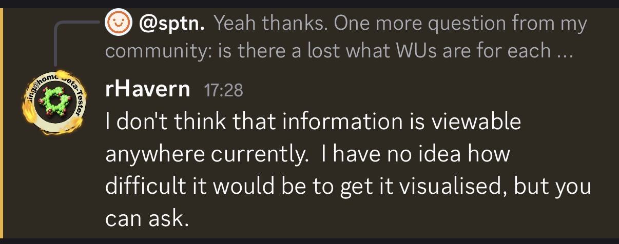

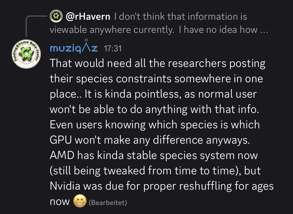

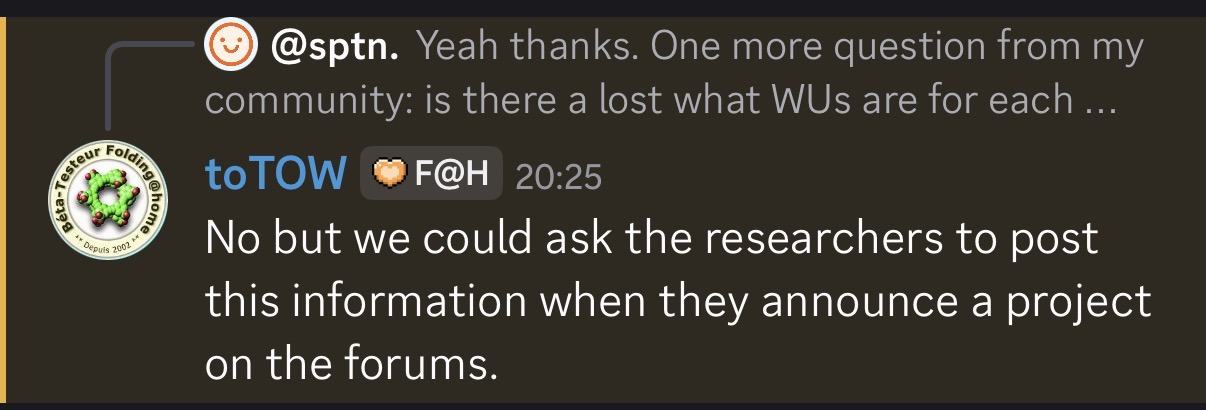

Aber wo kann ich denn jetzt sehen, welche WU für welche Species ist?
Nein, das kann man wohl tatsächlich nicht einsehen 😬
Schade, genau das wäre eigentlich das Interessante.
