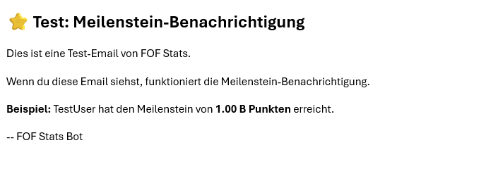

@lmarkusl
Damit sowas nicht wieder passiert: Kannst Du evtl. was basteln, was mir von Deinen fof-stats.de (einen Tag vorher) ne E-Mail schickt, wenn ein Milestone >10 Mio ansteht?

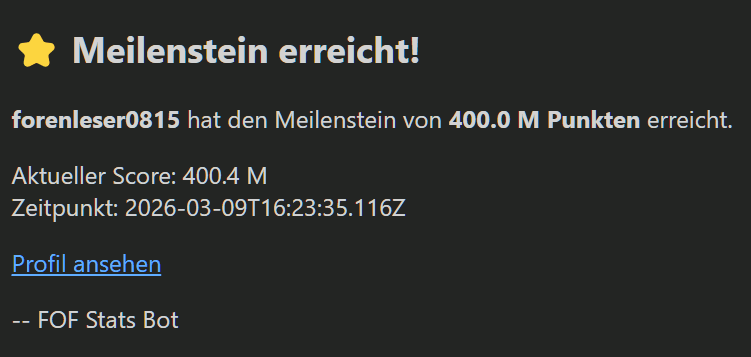

@lmarkusl ... ich finde toll, was Du für Spielereien drauf hast. Gerade kam meine erste Milestone-Info per E-Mail an. Du bist der Beste. :love:

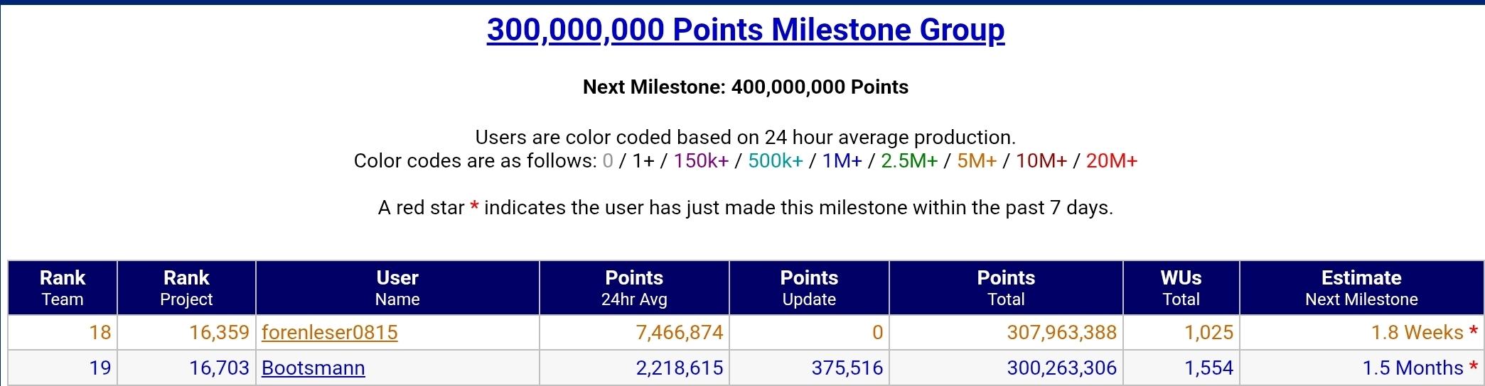

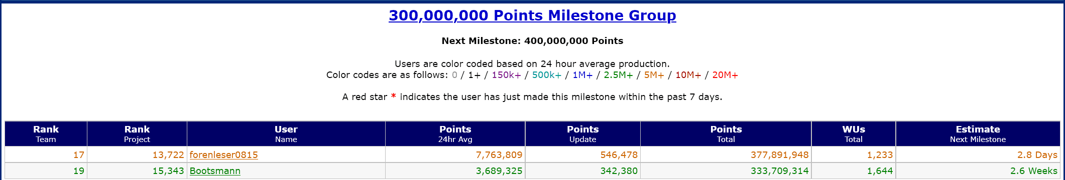

Hiermit freut mich zu verkünden, dass unser @forenleser0815 in extrem kurzer Zeit (seit 10.01.2026 - kommt mir schon wie ne Ewigkeit vor, die Du bei uns bist :d) bereits den 400 Millionen Milestone weggeknüllt hat. :hail::hail:
Das ist schon ziemlich cool :d Dann müsstest du ja jetzt auch die nächste Mail zu Cherios Milestone erhalten haben. Auch wenn diese bei EOC noch nicht erreicht sind sehe ich sie schon in den Hauseigenen FOF stats.
Stimmt, die E-Mail kam schon un 06:32 Uhr. Aber extra früher aufstehen werde ich dafür nicht. 🤣 Außerdem kann ich den EOC-Milestone-Screenshot erst in ca. 70 Minuten machen. Wild, was da für ein Jetlag dazwischen liegt, bis EOC die Daten verwurstet.
