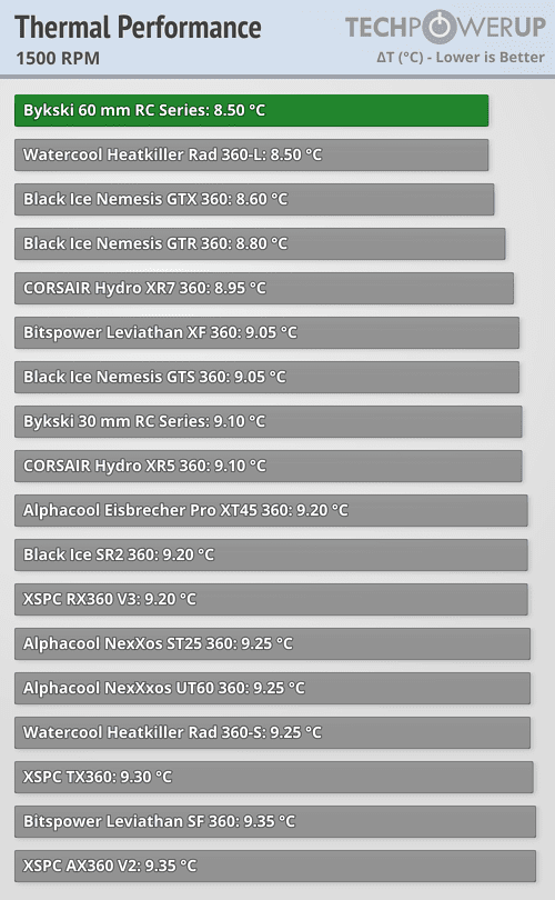

Ansonsten hat Techpowerup.com unsere 60mm Radiatoren (und vor einiger Zeit auch die 30mm) getestet:

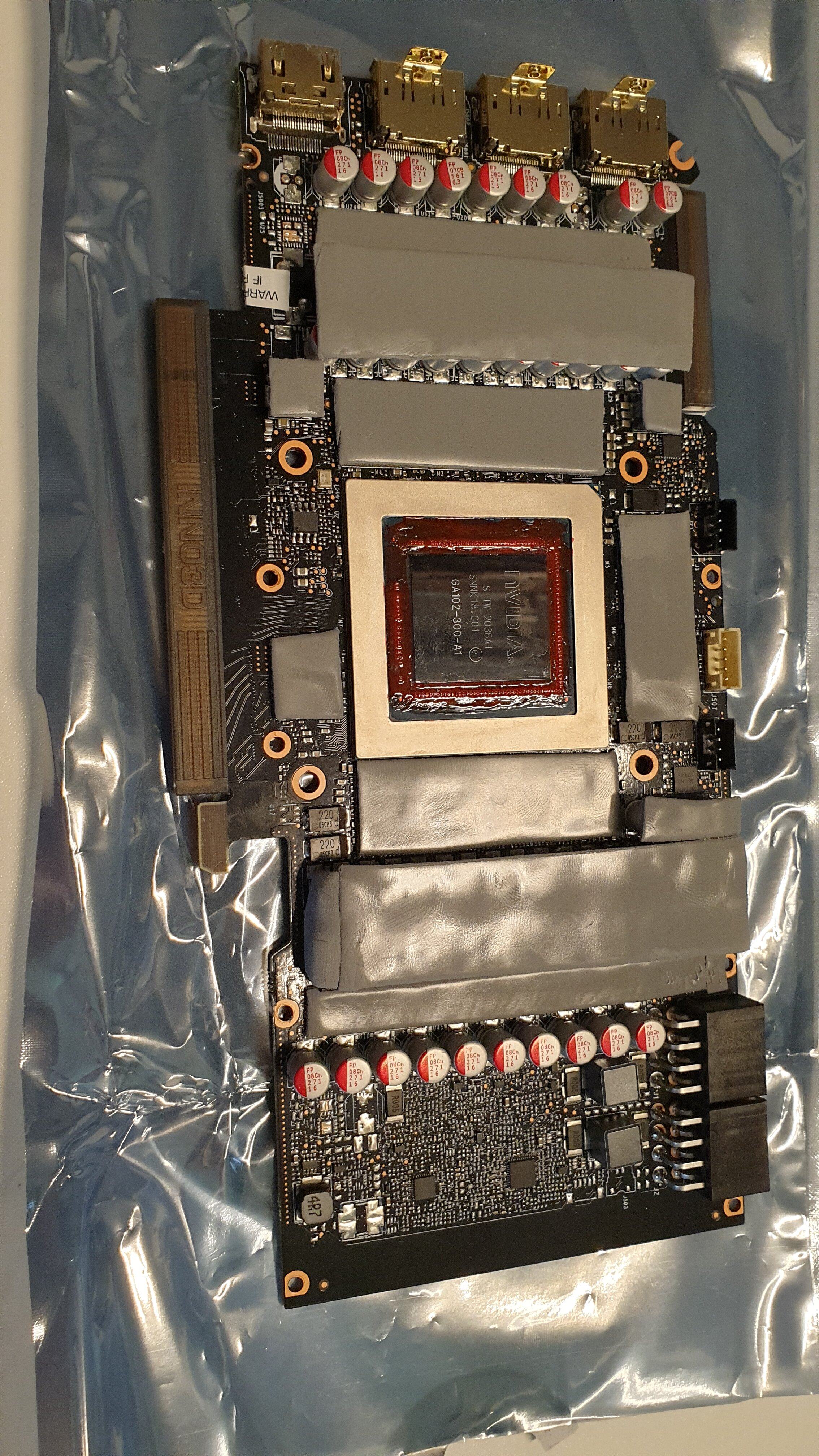

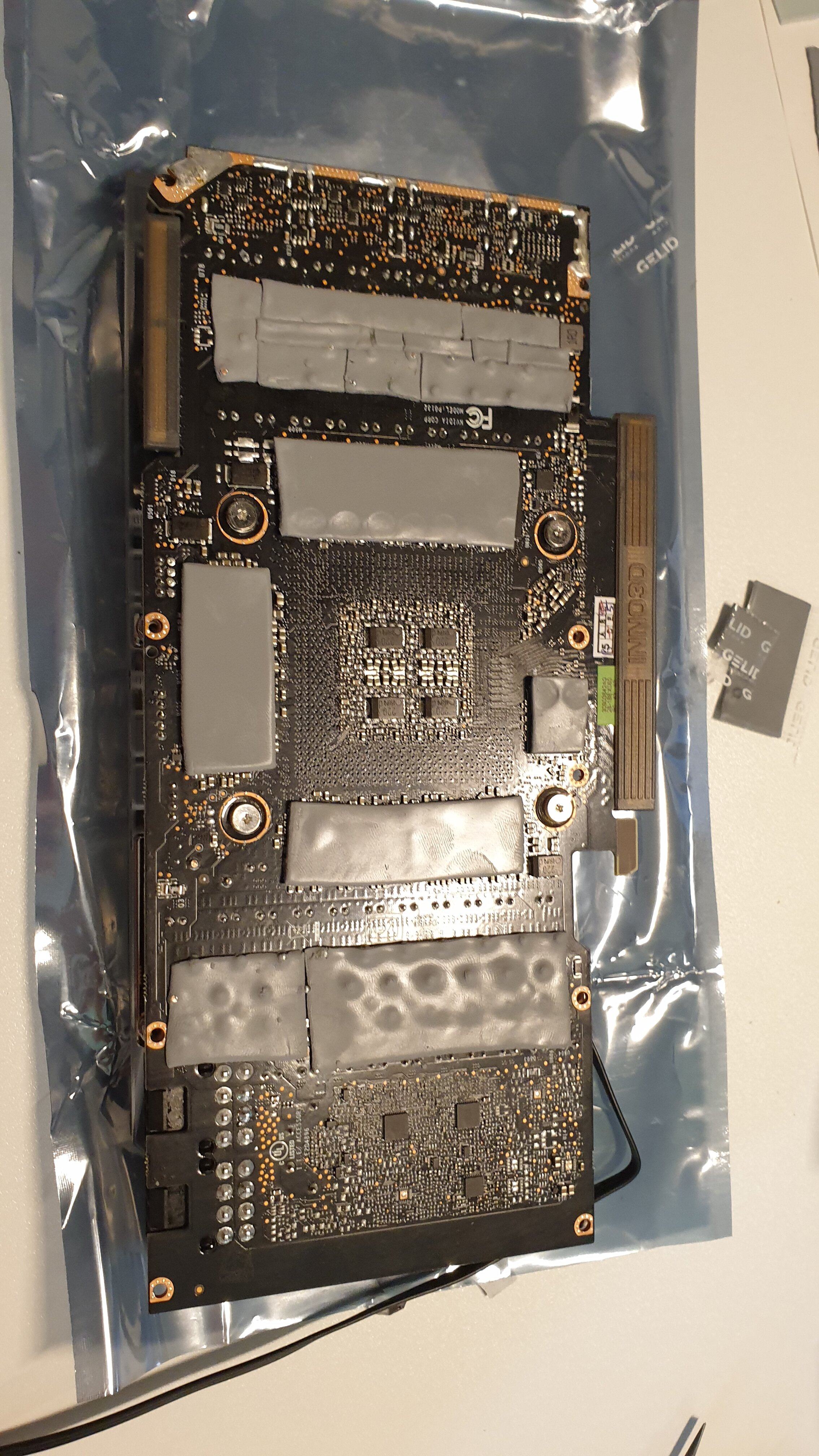

Hi zusammen ich habe ne NV RTX 3090 FE und plane einen Bykski N-RTX3090FE-TC mit aktiver Backplate zu verbauen.
So wie ich verstanden habe, kommen hinten 2mm Pads auf den VRAM. Was genau verbaut Ihr nun vorne auf SpaWas, Spulen und VRam?
Ich habe einfach mal alles gekauft :fresse2: und 0,5 - 1,0 - 1,5 und 2mm zur Auswahl.
Also vorne speicher und spannungswandler 1,5
Spuhlen 0,5
Hinten speicher 1,5 spuhlen und spannungswander 2,0
So hab ich es gemacht
Mega! Danke Dir. Sieht top aus.
Aber das ist keine FE oder?
Jetzt müsste ich nur Wissen, ob es da Layout unterschiede gibt...
Is bei allen bykski Kühlern gleich und is das referenz pcb bei mir
Also kann ich dieselben Pads wie Du nehmen mit meiner Founders Edition?
Ich würde es als Indikator nehmen. Scheid dir 5x5mm stücke beleg die Komponenten und schau wie der Abdruck aussieht.
wenn du unsicher bist Poste es hier für ein paar weitere schlaue Nasen.

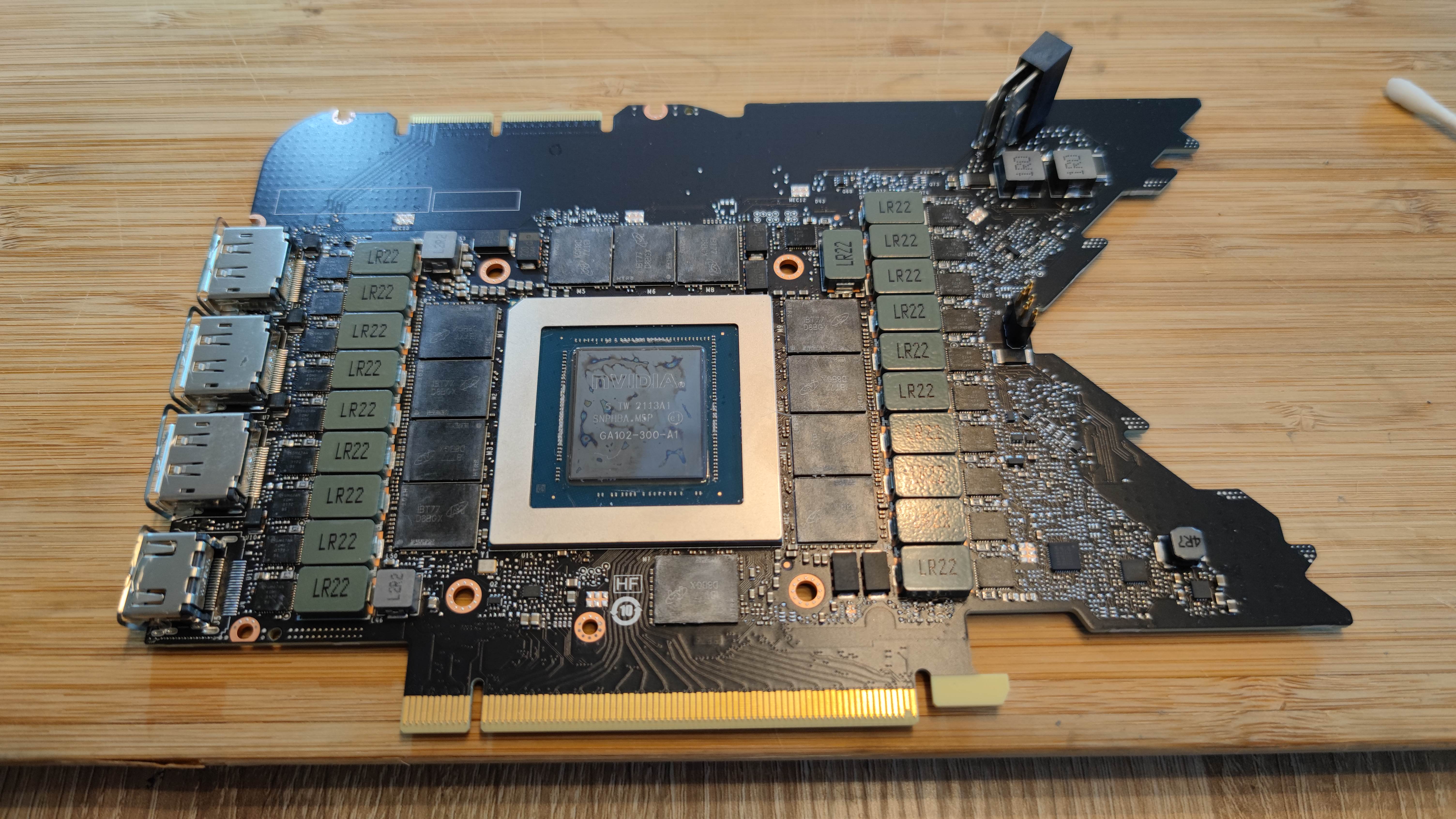

Werden bei der 3090 FE die Spulen (oder was das LR22 ist) auch mit Wärmeleitpads versehen?
Weil beim Original-Kühler werden sie nicht mitgekühlt. Ebenso steht in der Bedienungsanleitung nichts davon. Dennoch liegen 0,5mm Pads für vorne dabei?!
Also wie ich das bis jetzt von allen 3090 Kühlern bei bykski gesehen habe werden nur die kleinen spannungs wandler vor den lr22 mit Pads versehen , laut Beschreibung jedenfalls .
Bei mir war es auch so , genau wie auf der backplate auch nur der Speicher mit Pads bestückt wird.
Ich und so manch anderer hier haben aber trotzdem Pads aufgelegt , ich habe zb 1mm benutzt , 0,5er hatten keinen Kontakt. Auch auf der Rückseite habe ich zusätzliche Pads benutzt , funktioniert super .
Ist halt nur mit etwas Fummeln verbunden , du musst halt Pads auflegen und dann immer wieder den Kühler aufsetzen , so lange bis du mit möglichst dünnen Pads überall Kontakt auf der Karte hast.
Du hast dann auch 1,5mm für VRam und die kleinen vor den LR22 mit 1,5mm Pads versehen oder? Und dann 1mm auf LR22?
Könntest Du mir mal sagen, was Du rundherum verwendet hast?
Danke Dir und LG

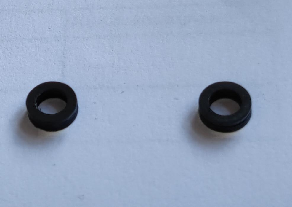

Und weiß jemand, was das für zwei schwarze Abstandsringe sind?
Nirgends steht etwas. Wieso macht EZModding nicht einfache ein YouTube Tutorial auf Deutsch und Englisch...
Danke Dir und LG
Ich habe leider keine FE sondern eine 3090 strix oc , weiß daher nicht ob es bei dir gleich ist. Ich habe bei mir jedenfalls den Speicher beidseitig mit 1,5mm belegt . Die spannungswandler habe ich auch wie in der Beschreibung mit 1,5er pads bestückt.
Die etwas höheren Blöcke mit lr22 Aufschrift habe ich mit 1mm Pads belegt.
OK. Also die Spannungswandler (die kleinen Dinger hinter den Spulen) berühren nicht bei mir mit 1,5mm Gelid Extreme. Jedoch sind die VRam perfekt und die CPu sitzt auch perfekt auf.
Die Spulen (LR22) sitzen mit 0,5mm Pad auch nicht auf.
Vorne bei mir:
GPU: MX-4 auf beiden Seiten gleichmäßig mit Spachtel.
VRam: Gelid Extreme 1,5mm
SpaWas (kleine Dinger vor Spulen): Gelid Extreme 2,0mm (mindestens)
Spulen LR 22: Gelid Extreme 2 mm (mindestens)

Anhang anzeigen 665031Anhang anzeigen 665032Also vorne speicher und spannungswandler 1,5
Spuhlen 0,5
Wir haben definitiv ein anderes Layout.
Spulen und SpaWas sind bei mir 2,0mm.
VRam 1,5mm ist super.

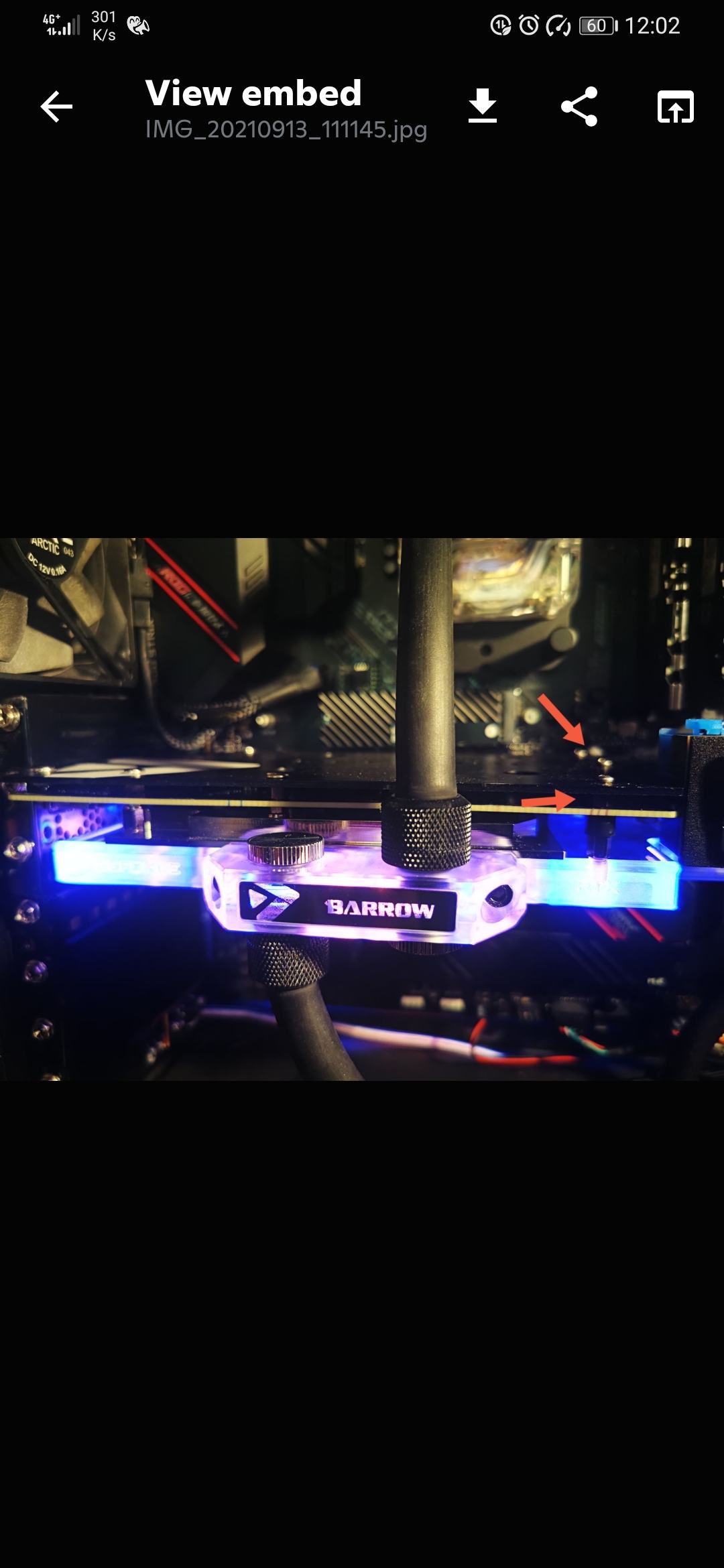

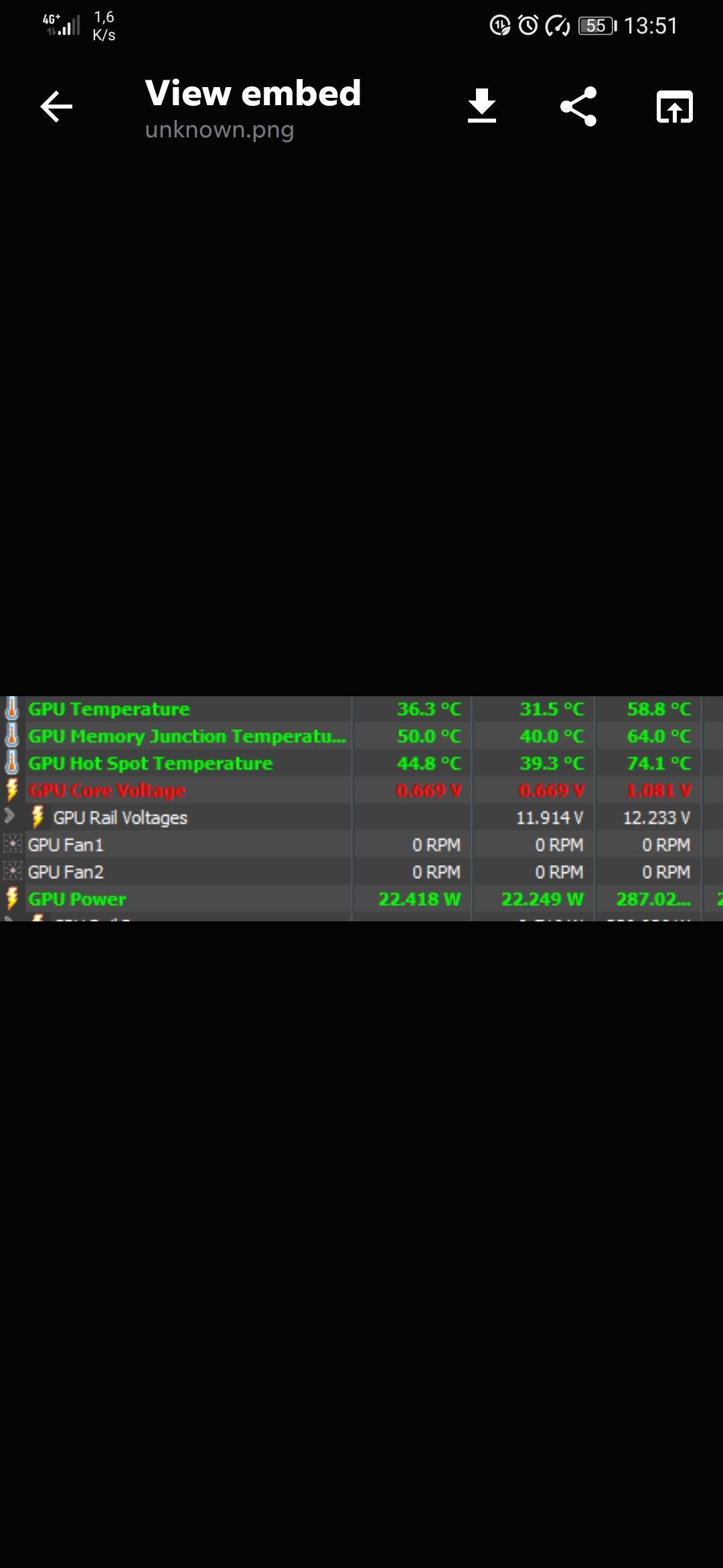

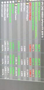

Gehört nicht hierher da ich n Kühler von barrow habe aber trotzdem löst das evtl bei dem ein oder anderen ein temp problem. Ich habe wie geschrieben ne 3070ti ventus und nen barrow Kühler da die die einzigen sind die einen anpreisen für die Karte. Ich habe die originalen blauen pads genutzt und genau montiert.
In rdr2 habe ich ungefähr diese Temps erreicht mit 1.08V /290W 65/70/103 +/- 5!! (gpu/mem junk/hot spot). Man beachte hot spot 🤦‍♂️

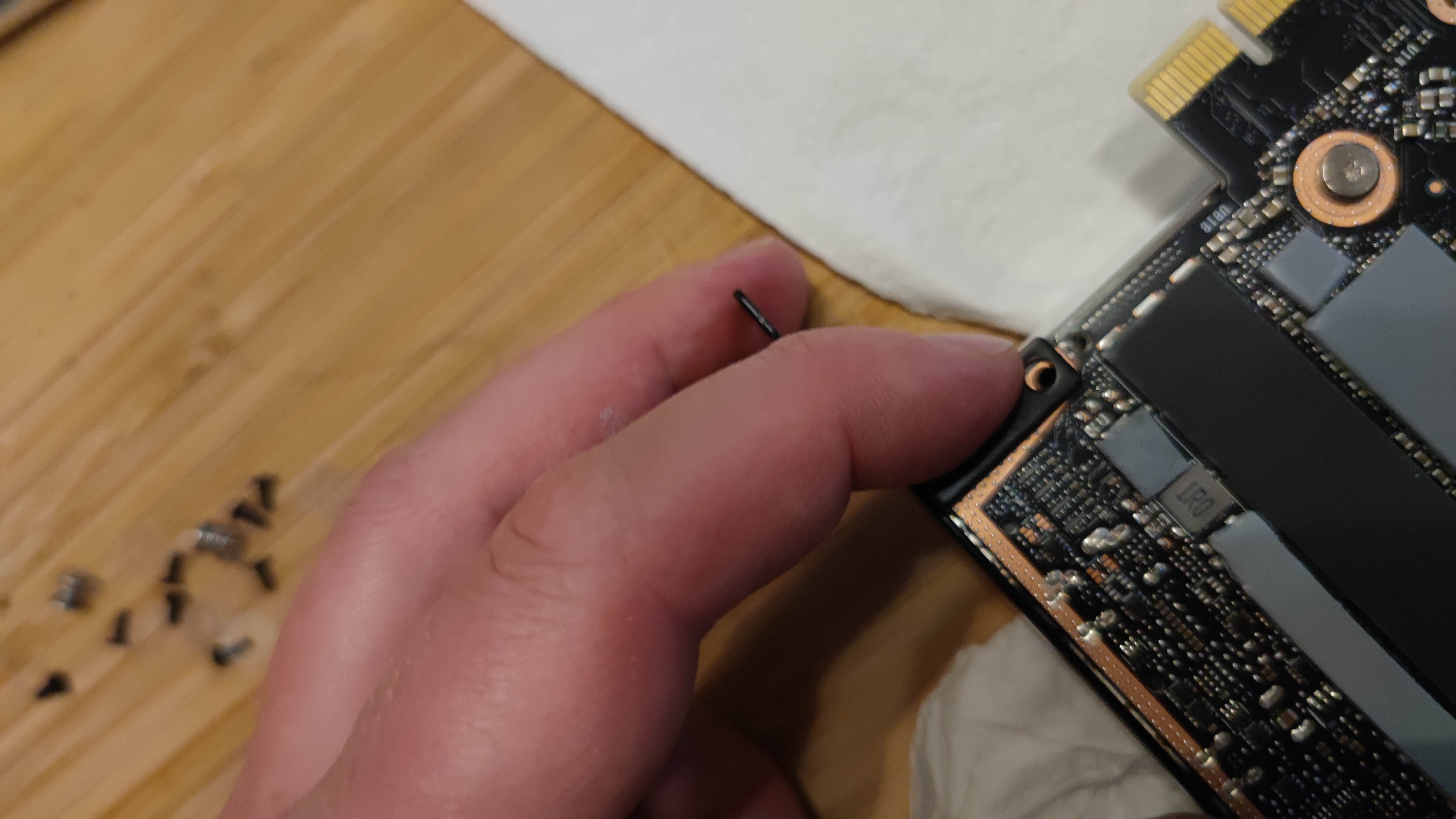

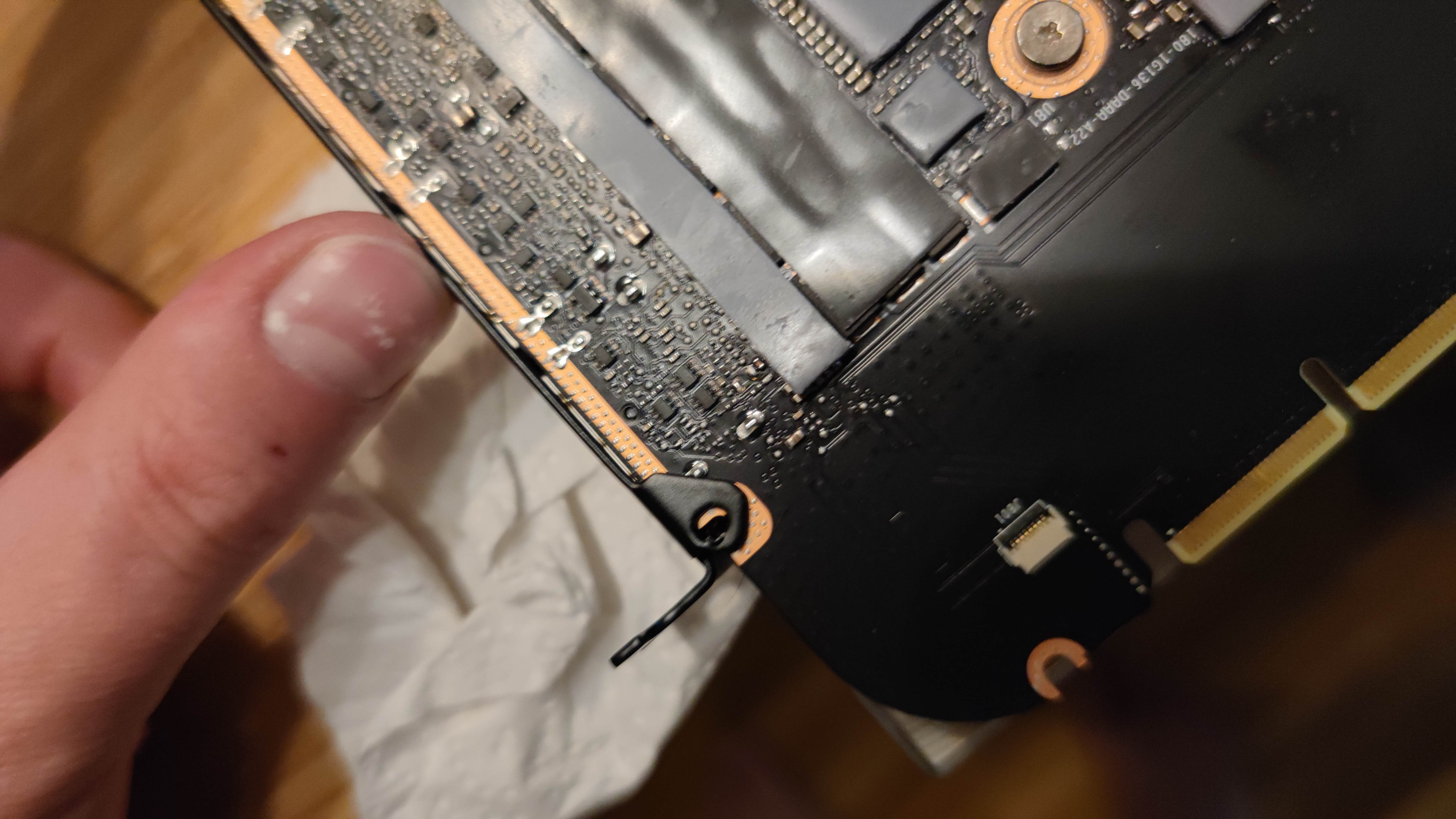

Nach 3x an und abbauen, verschiedene wlp auftragungstechniken habe ich einfach mal die Schrauben etwas gelöst, die keine andere Funktion haben als die Backplate zu halten(der barrow Kühler kühlt nur die linke Seite der gpu) die rechte Hälfte ist quasi nur Optik) und siehe da
54/68/72 in rdr2
Diese schraube hat quasi die backplate mit pcb so an den Kühler gezogen(nur angezogen bis die schraube hält also ohne Gewalt etc) das sich der ganze Mist gebogen hat und der Kühler, denke ich, nicht plan auf dem Chip saß. Der abstandshalter zwischen Kühler und pcb ist quasi 1-2 mm zu kurz. Hat man mit bloßem Auge nicht gesehen, muss wirklich nur minimal gewesen sein. Las grade Metro loop durchlaufen und timespy stresstest war schon. Meine Beobachtungen scheinen sich also zu bewahrheiten.
Vlt.hilft das dem ein oder anderen. Wie gesagt, die BP bei mir hat null Funktion außer "gut auszusehen". Daher kann ich die schraube gewissenloses außer Acht lassen bzw.leicht lösen.
Trotz allem erwarte ich noch ne Lieferung besserer pads xD da kann ich hoffentlich noch was raus holen, ach ja und Mora 420 ist auch unterwegs 🤣🤦‍♂️

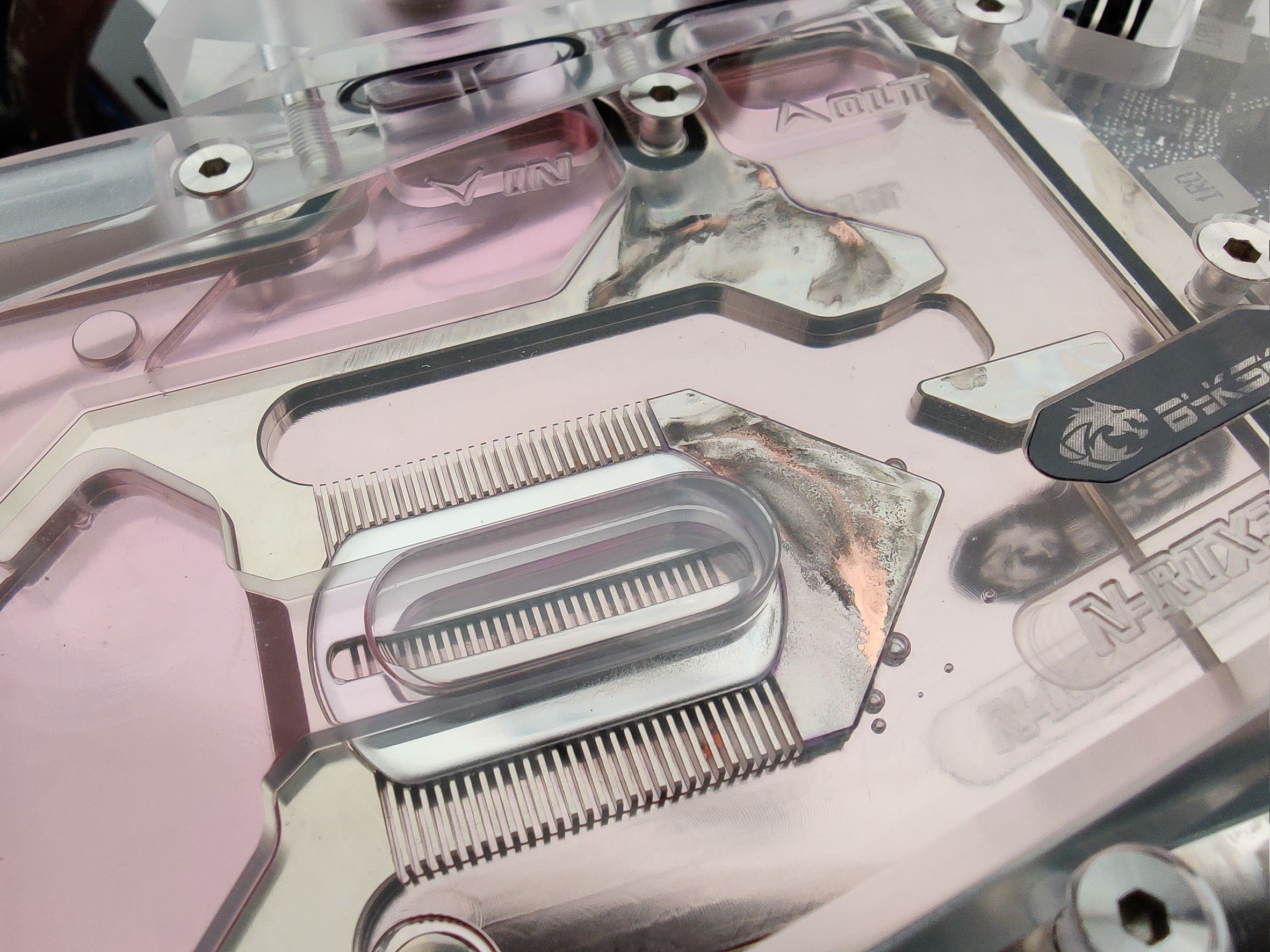

Hier noch was zum Thema Byksi Qualität; so sieht mein Byksi RTX 3080 FE Kühler nach 11 Monaten aus, überall löst seit Kauf mehr und mehr die Vernickelung ab, ich habe nur destilliertes Wasser mit ein wenig G12+ drin benutzt.
Destilliertes Wasser greift Nickel an.
Vermutlich zu wenig G12 dann. Sollte mindestens ein Drittel G12/G48 sein.
Steht auch auf der Verpackung vom G12/G48.

wäre dir mit jedem anderen vernickelten Kühler auch passiert...
g12+ ist im wesentlichen erstmal ein Frostschutz. Es enthält auch anti korrosive Stoffe,
deren Wirksamkeit aber in Verbindung mit vernickelten Bauteilen erstmal nicht weiter spezifiziert sind.
Wenn ihr schon destilliertes Wasser nutzen wollt/müsst, kauft euch in Gottes Namen einfach
Anti-Korro und mischt es im angegebenen Verhältnis oder eben ein Fertiggemisch und motzt nicht immer gleich
über die Qualität der Hersteller, die nicht jeder Unfähigkeit der DAUs vorbeugen können.
Metall + Wasser = kein Selbstläufer. Das sollte doch echt klar sein, dass man sich da mal schlau machen muss.
