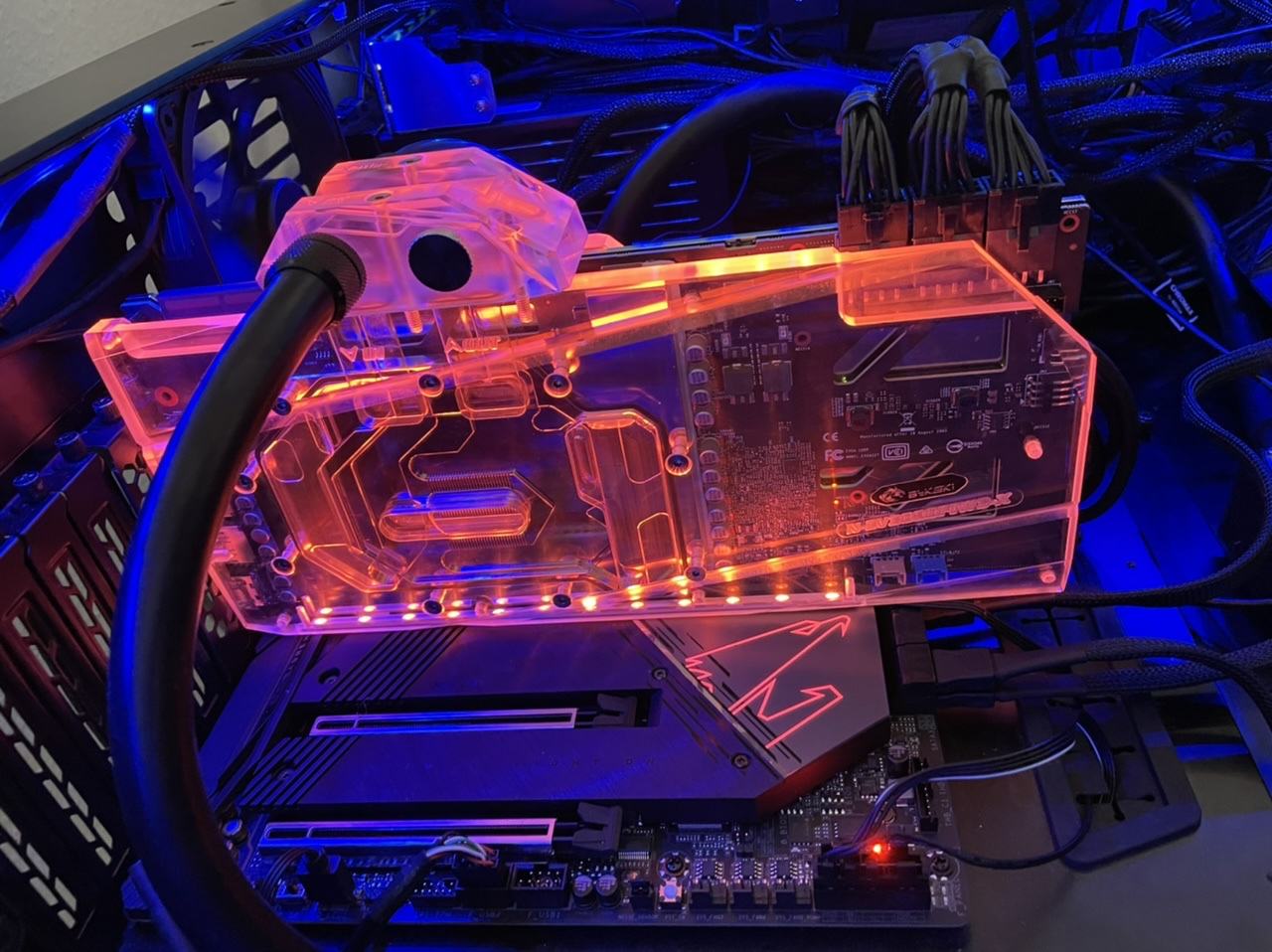

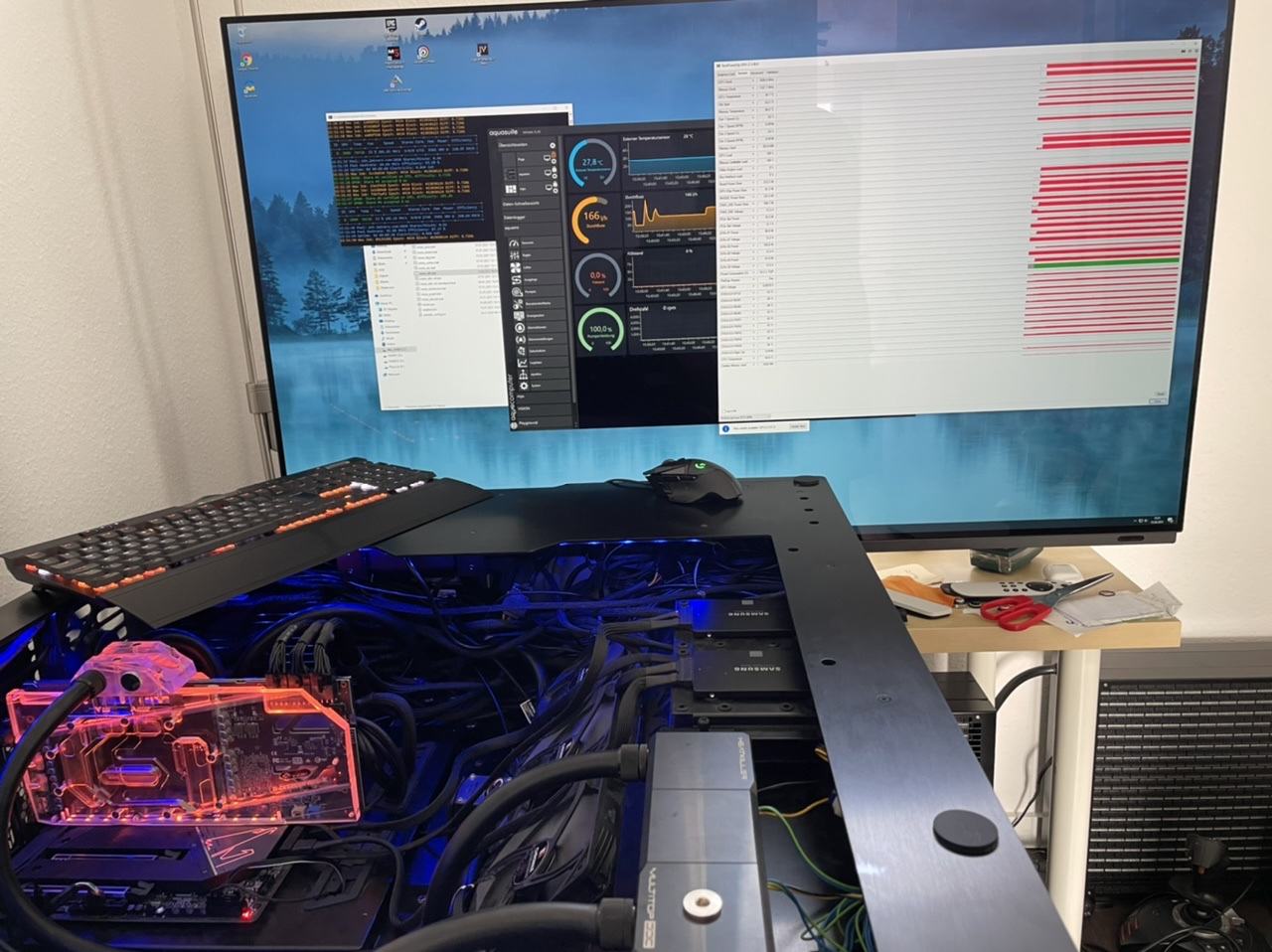

@Regok Nochmals Danke für die Lieferung, Block mit aktiver Backplate sitzt jetzt auf der FTW3 3090 Ultra.
Ich habe vorne auf den RAMs nur 1mm Pads verbaut - nach einem ersten Abdrucktest hab ich da auch die Module im Pad gehabt. Mit 2mm (2x 1mm Pads) hatte die GPU selbst schon keinen Kontakt zum Kühler mehr.
Hab jetzt mal einen Ethereum-Miner 2,5h Stunden laufen lassen. Nach ca. 30 Minuten ist die Memory Temperature laut GPU-Z bei 72°C und bleibt da wie festgetackert. Insgesamt sind die Temperaturen beim Mining wie folgt:
31-35°C Wassertemperatur
40-42°C GPU-Temperatur
53-55°C Hotspot und
72°C Memory
Hab jetzt mal den Miner gestoppt und die Temps gehen quasi sofort runter auf ca. 40°C. Meinst Du, das kann man so lassen oder sollte ich doch auf 1,5mm gehen?

Also die Temperaturen sind ok wenn auch etwas hoch. Mit 1,5mm sollte es nochmal ein ganzes Stück runter gehen, allerdings sind 72° auch kein Problem für die Karte, ziel sollten allerdings um die 50-55° sein.
Welche Pads werden denn genau verwendet? Die Marke/Model kann da auch nochmal einen ziemlichen Unterschied machen.
Wegen deinem Beitrag in dem anderen Thread:
Die 3090 schafft nur mit übertaktetem Vram die 120mh/s, in standart-Takt sind die 105mh/s normal.
Danke für die schnelle Rückmeldung! Pads sind die sündhaft teuren Alphacool Apex 1mm 14W/mK. Drum würd ich die auch nur so ungern runterzupfen und in die Tonne hauen. :d Leider gibts die auch nur in 1mm, so dass ich mit denen die Wahl hab zwischen 1mm und 2mm (letzteres habe ich zuerst versucht, definitiv halt zu dick).
Hätte hier auch noch die Rise Utra Soft (7W/mK) in 1mm und 0,5mm - aus denen könnte ich immerhin 1,5mm stapeln.
Hmm… oder ich mix da was und lass die 1mm drauf und pack noch 0,5mm von den schlechteren drauf.

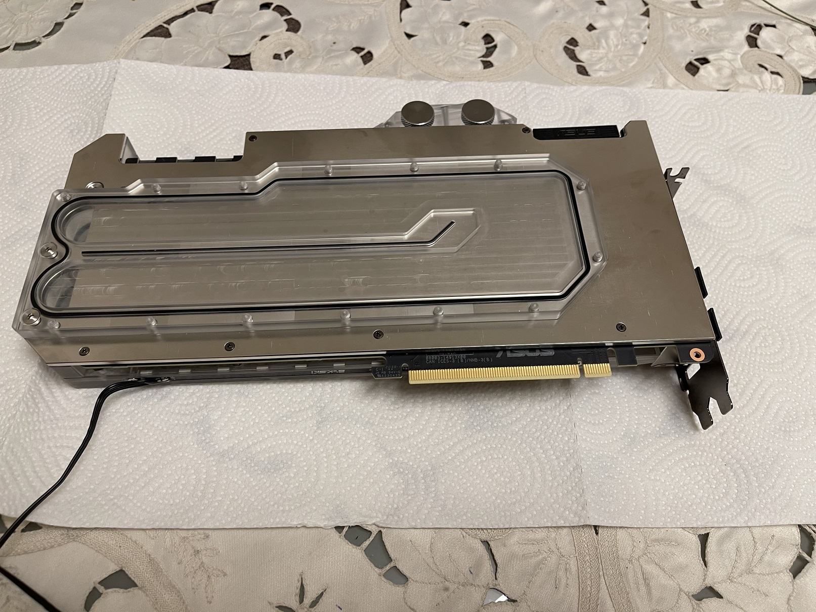

wieso wurde eigentlich mein Asus strix 3090 Kühler aus dem Programm genommen ? Gab es nur kurze Zeit bei euch, wobei er eigentlich doch die bessere lösung ist weil man eben nicht dieses dicke Terminal hat. Das Wasser geht ja am ende der Karte durch den Kühler zur Backplate. Ich finde es so viel besser gelöst , und totzdem wurde sie relativ schnell wieder aus dem Programm genommen.
Dieser Kühler ist gemeint.

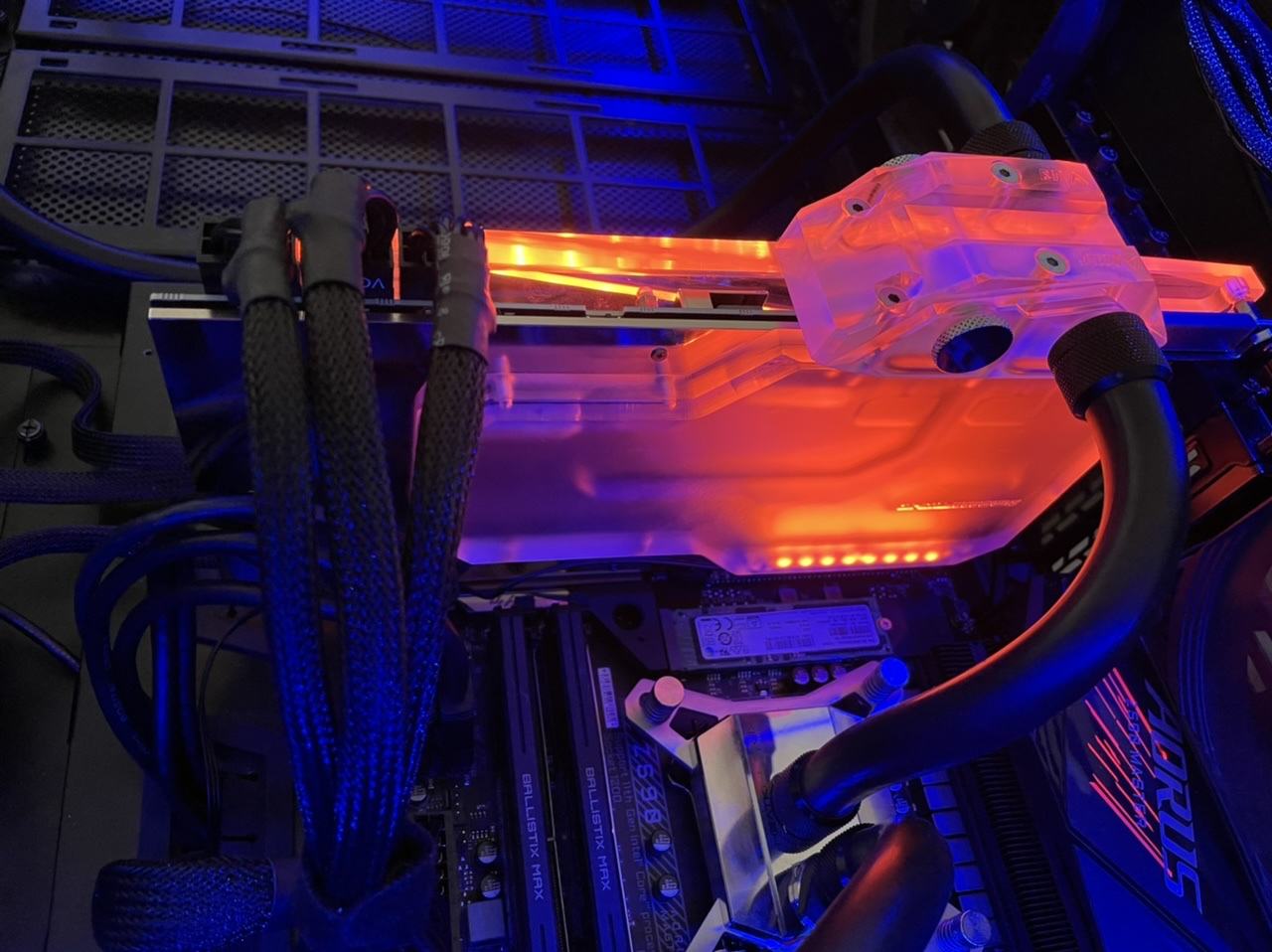

Nachdem Regok sagt 50-55 Grad wären das Ziel musste ich wohl oder übel nochmal ran.
Jetzt sind vorne 1,5mm aufm RAM, 2mm auf Spawas oder was auch immer das ist und 2mm hinten.
Nach 1h Mining ist der VRAM bei 58 Grad bei über 30 Grad Raum-Temperatur und 33 Grad Wasser. Das reicht mir jetzt. GPU-Temp ist wie ich finde fast optimal bei ca. 41 Grad, also ein Delta von unter 10 Grad (bei Mining).
Etwas schade finde ich, dass das Acryl auf der backplate nicht poliert sondern matt ist und die LEDs nur einen Teil ausleuchten. Aber ist mir Wurscht, mir gehts primär bzw. ausschließlich um die Funktion. :)
Regok möge es mir verzeihen: ebenfalls verbaut sind jetzt 3 DDCs mit dem Top eines anderen Herstellers. Auf 35% zusammen mit einer D5 Durchfluss von ca. 165l/h und für mich fast lautlos.
Die Vorderseite gefällt mir nach wie vor sehr gut!

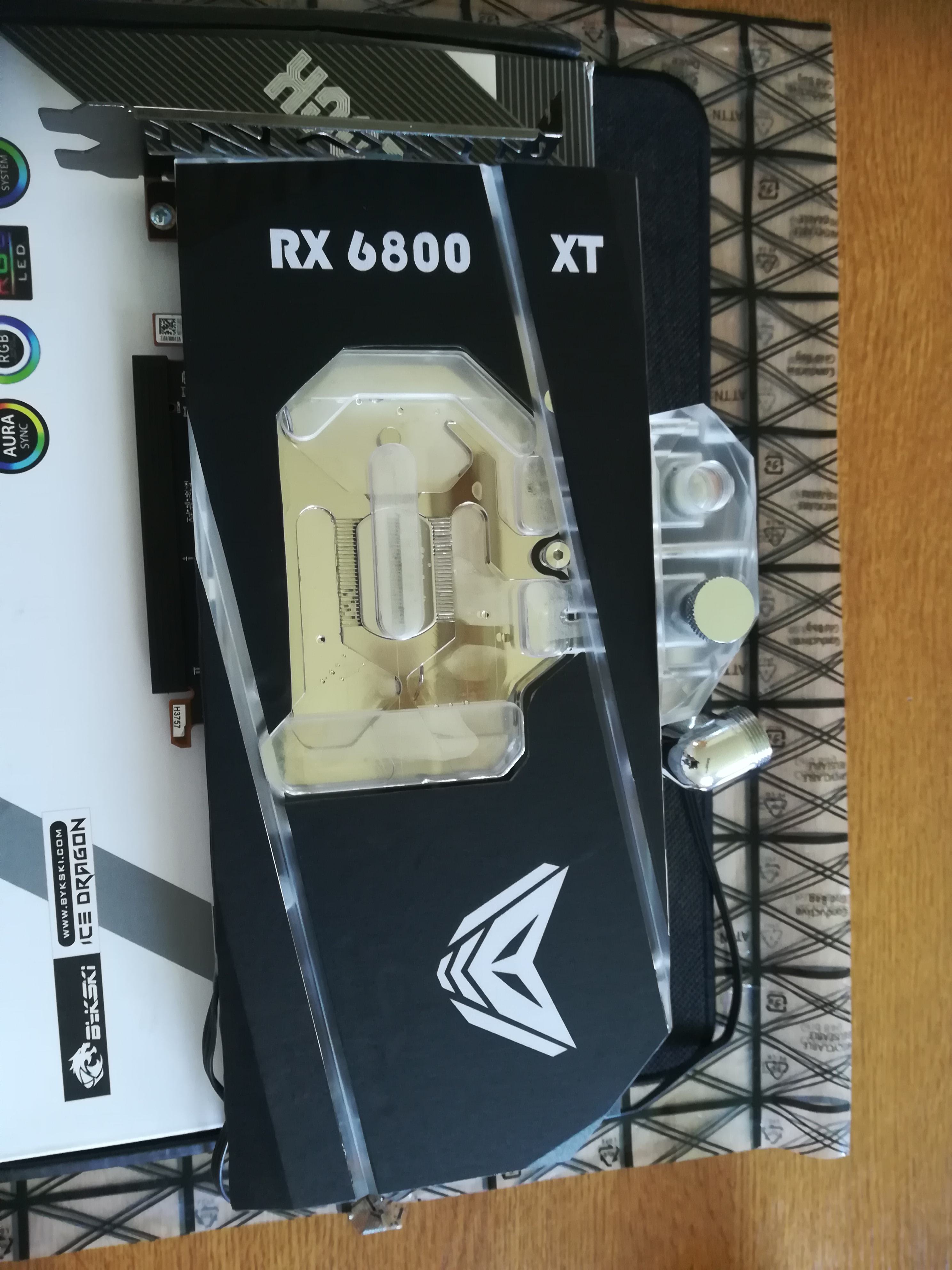

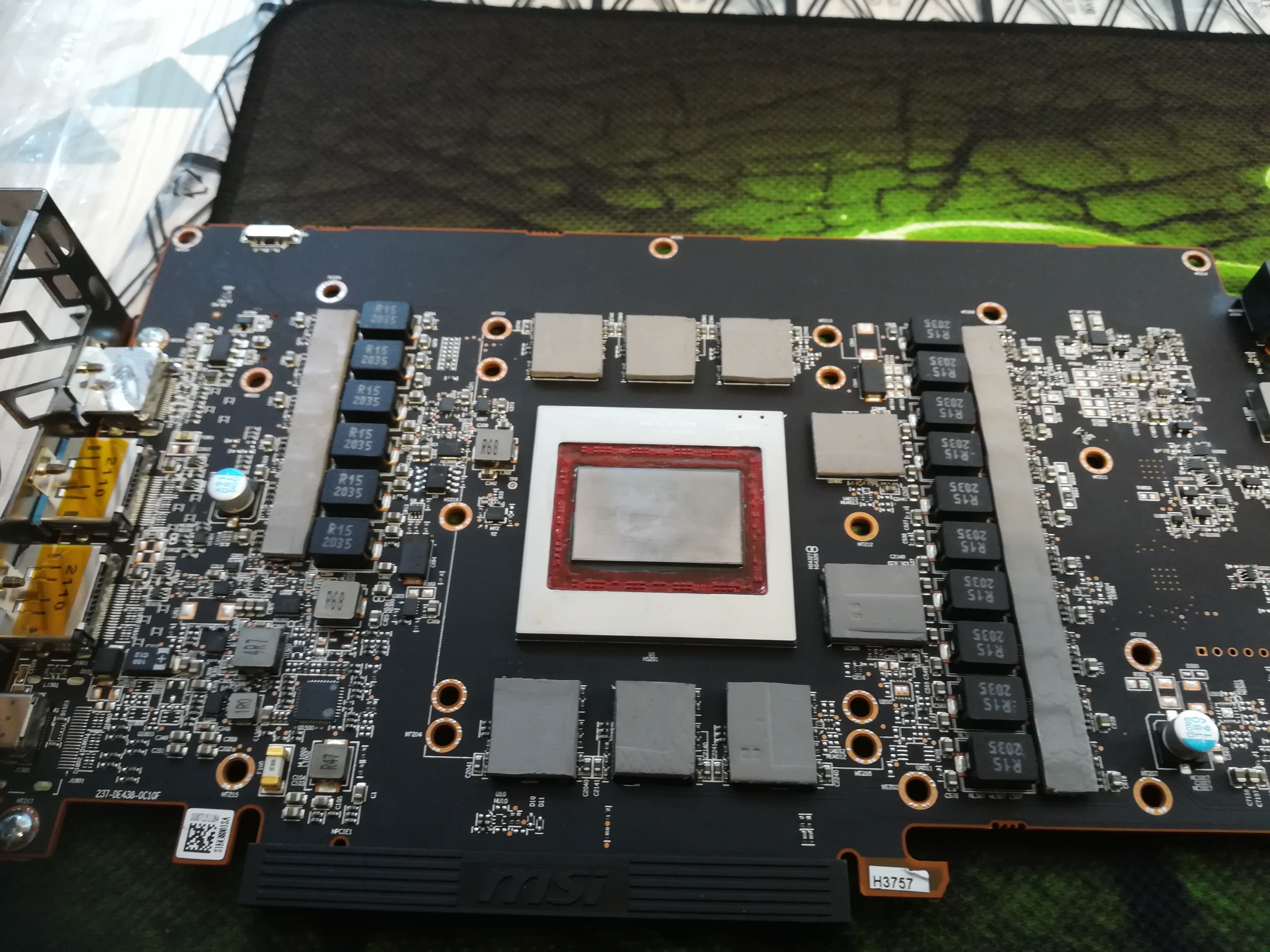

Moinsen,
habe seit ner Woche nun den Bykski für die Asrock 6800XT Taichi rumliegen. Musste nun feststellen das keine Anleitung dabei liegt. 1mm Pads sind im Lieferumfang zwar dabei, aber gibt es noch extra Bauteile auf der Vorderseite des PCBs die noch abgeklebt werden müssen die nicht beim Kühler angezeichnet wurden?
Des Weiteren wie schaut es auf der Rückseite aus? 2mm und 3mm für den Chip bzw. RAM Chips?

Bei mir sind alles die gleichen du hast auch diese karte oder ?

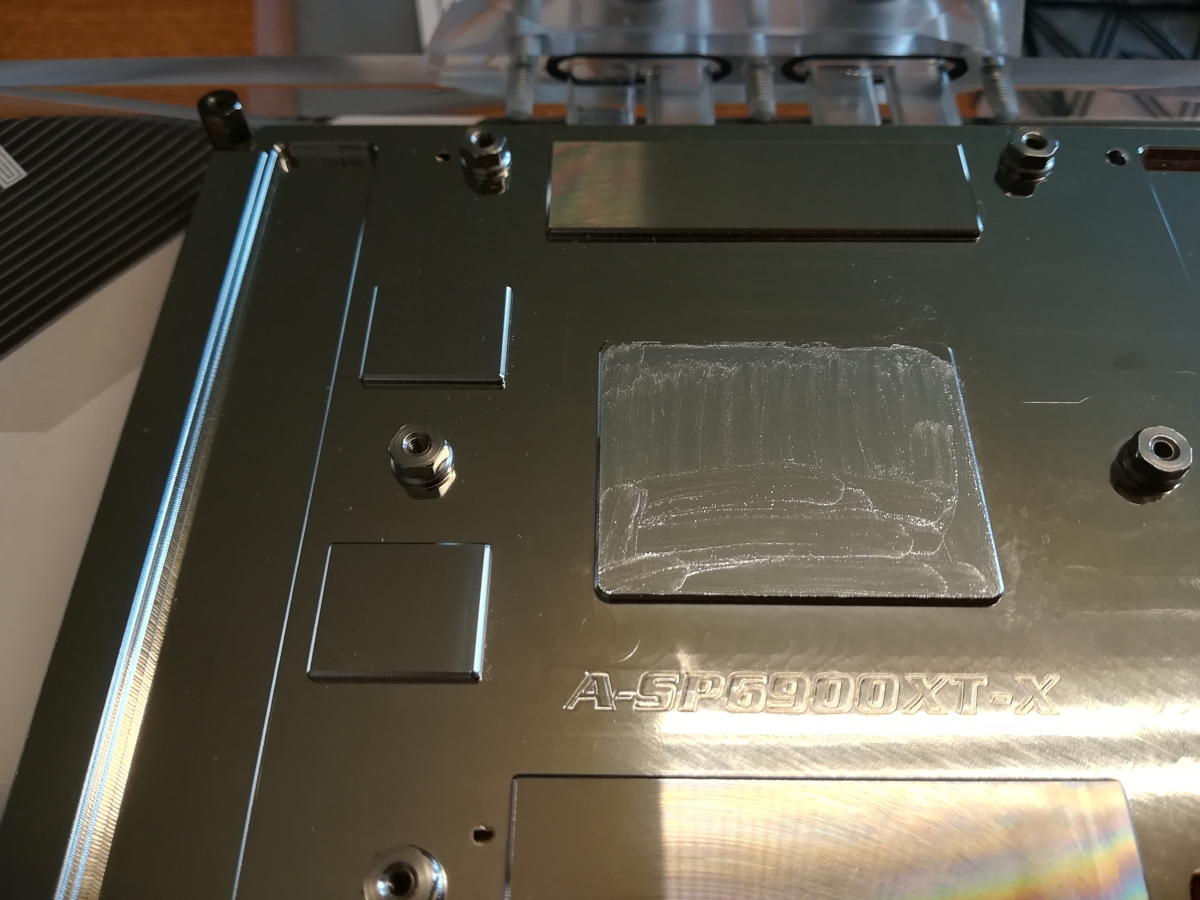

Ich hab jetzt mein GPU auf Wasser umgebaut Bykski Block
Ich hab 1,5mm Pads für die SpaWa und die Speicher verwendet, für die GPU selbst Flüssigmetall
Die Schrauben hab ich "handfest" angezogen, wenn ich etwas mehr fest ziehe biegt sich das PCB
"Alte" WLP wurde vollständig entfernt und ich hab miit dem TG Shield Schutzlack die SMDs geschützt
Beide "Seiten" wurden mit LM "bestrichen"
Jetzt hab ich im Idle bei 28 Grad Wassertemp --> 38 Grad Hotspot
Bei GTA V hab ich 91 Grad Hotspot bei 28 bis 30 Grad Wasser
TimeSpy bricht sofort ab und der Rechner schaltet aus
Hab ich zu wenig Flüssigmetall darauf oder zu wenig Anpressduck ( oder beides? )

schutzlack sollte nicht am rahmen bei der GPU sein. aussen.

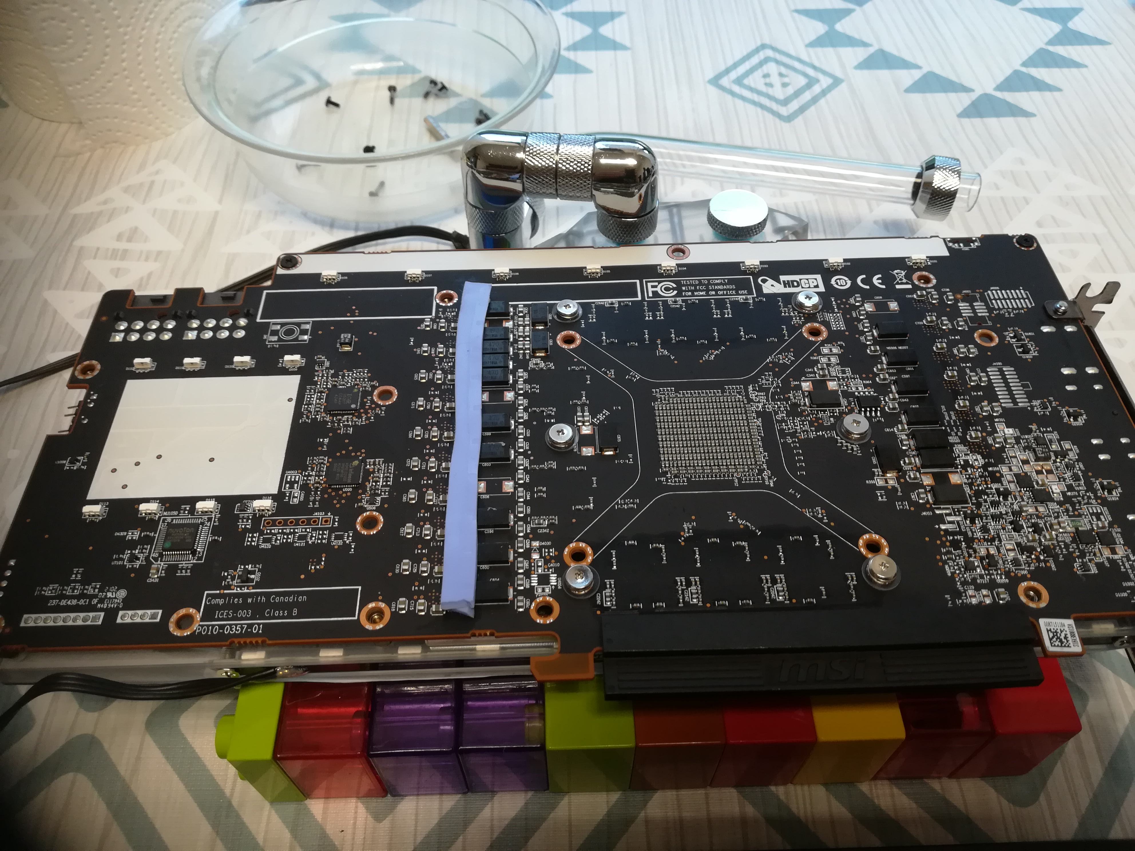

Genau ich hab die gleiche Karte (6800XT Taichi). Auf die Rückseite kommen wohl keine Pads? Hatte einige Karten gesehen wo Pads installiert waren.
Hatte das Problem auch und dann die 1.5mm Pads einzeln und ganz passgenau auf jeden Speicherbaustein.
Mir kommen die pads zu grob geschnitten vor, sodass sie den nötigen Anpressdruck verhindert.

LM passt oder? denke nicht dass es zu wenig ist
zu wenig nicht. normaler weise macht man das genau so nur so wenig wie möglich.
Kann aber nicht schaden ein ganz ganz kleiner tupfen von 2x2 mm in der mitte der GPU aber wirklich nur ganz kleiner..
OK alles klar --> ich dachte mir, wenn ich die Pads etwas größer lasse ist die Wärmeübertragung vielleicht etwas besser
Werd sie auf jeden fall passgenau schneiden wenn du das selbe Problem hattest

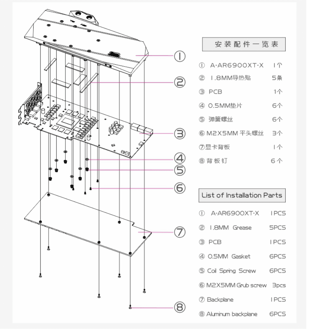

@Holzmann
Hast du diese Plastik 0,5mm Beilagscheiben vor den Ferderschrauben auch verwendet?
Hab sie jetzt drin, finde aber dass die Federschrauben nicht sehr weit in das Gewinde des Blocks kommen

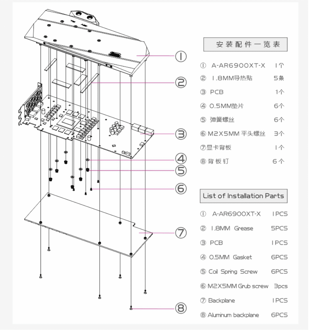

Bei mir sind noch die 1,8mm Pads original dabei --> könnte die beim Umbau ja vielleicht zwischen PCB und Backplate geben bei dem Speicher und den Wandlern
Haben denk ich einige gemacht, weiß nur nicht ob das viel bringt

Sodala, der Umbau der GPU auf Wasser ist jetzt perfekt gelaufen :banana:
Beim kurzen Testen der GPU:
Hab jetzt im Idle GPU und Hotspot Temp nur 1 Grad höher als die Wassertemp
Bei 330 Watt Last ( Time Spy ) hatte ich GPU 25 Grad und Hotspot 40 Grad über Wassertemp
Hab den überschüssigen Schutzlack am Rahmen entfernt und die Pads "fast" Passgenau geschnitten
Etwas "mehr" LM als zuvor draufgegeben
Die Platine richtig fest niedergedrückt beim anschrauben der 6 Federschrauben --> jetzt gingen diese auch weiter eindrehen
Hab auch zwischen PCB und Backplate die Wandler und die Speicherchips mit den originalen 1,8mm Pads versehen, jedoch diese wieder entfernt und nur bei den Wandlern belassen da hier auch bei der originalen BP ein Pad war
