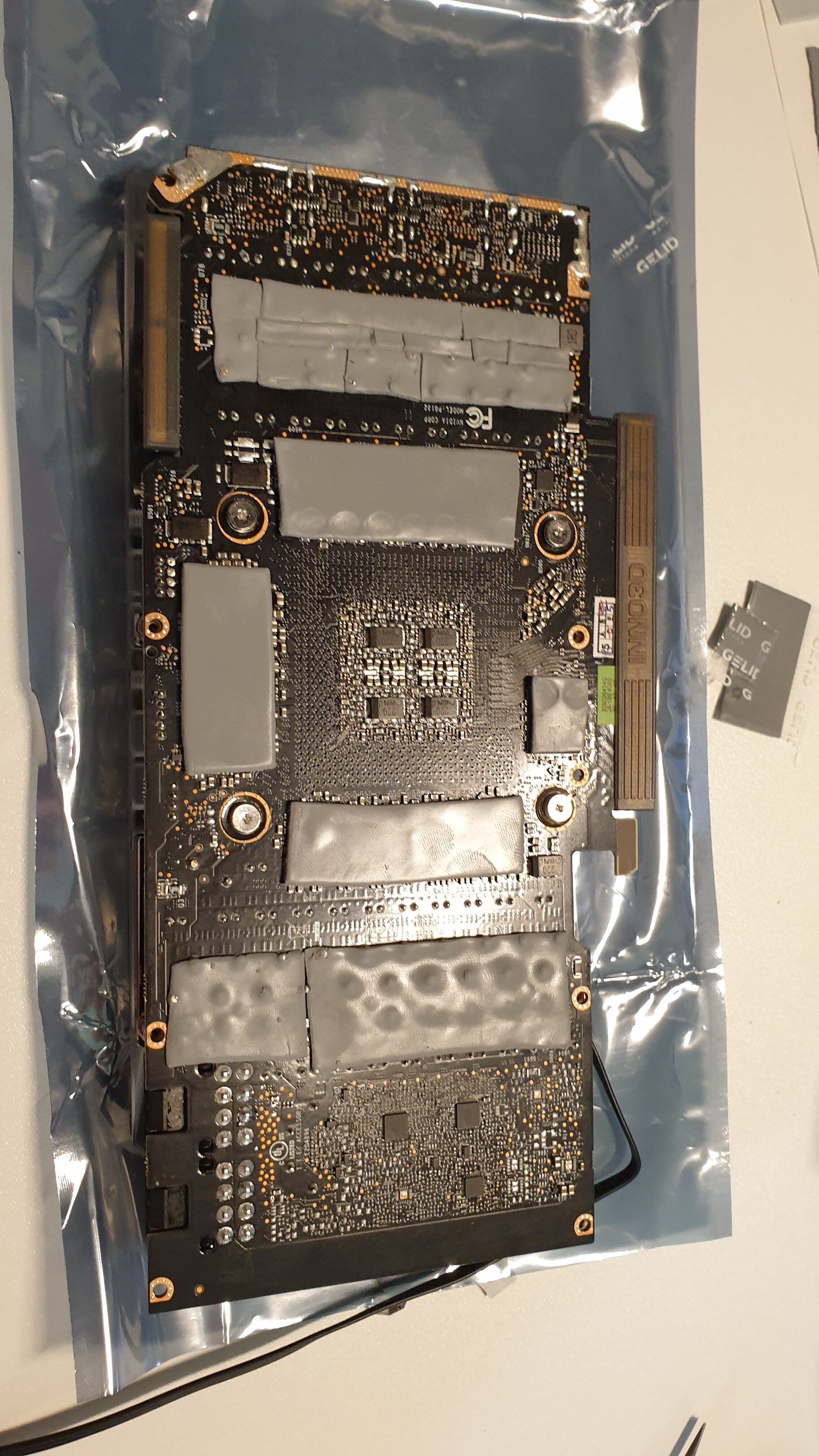

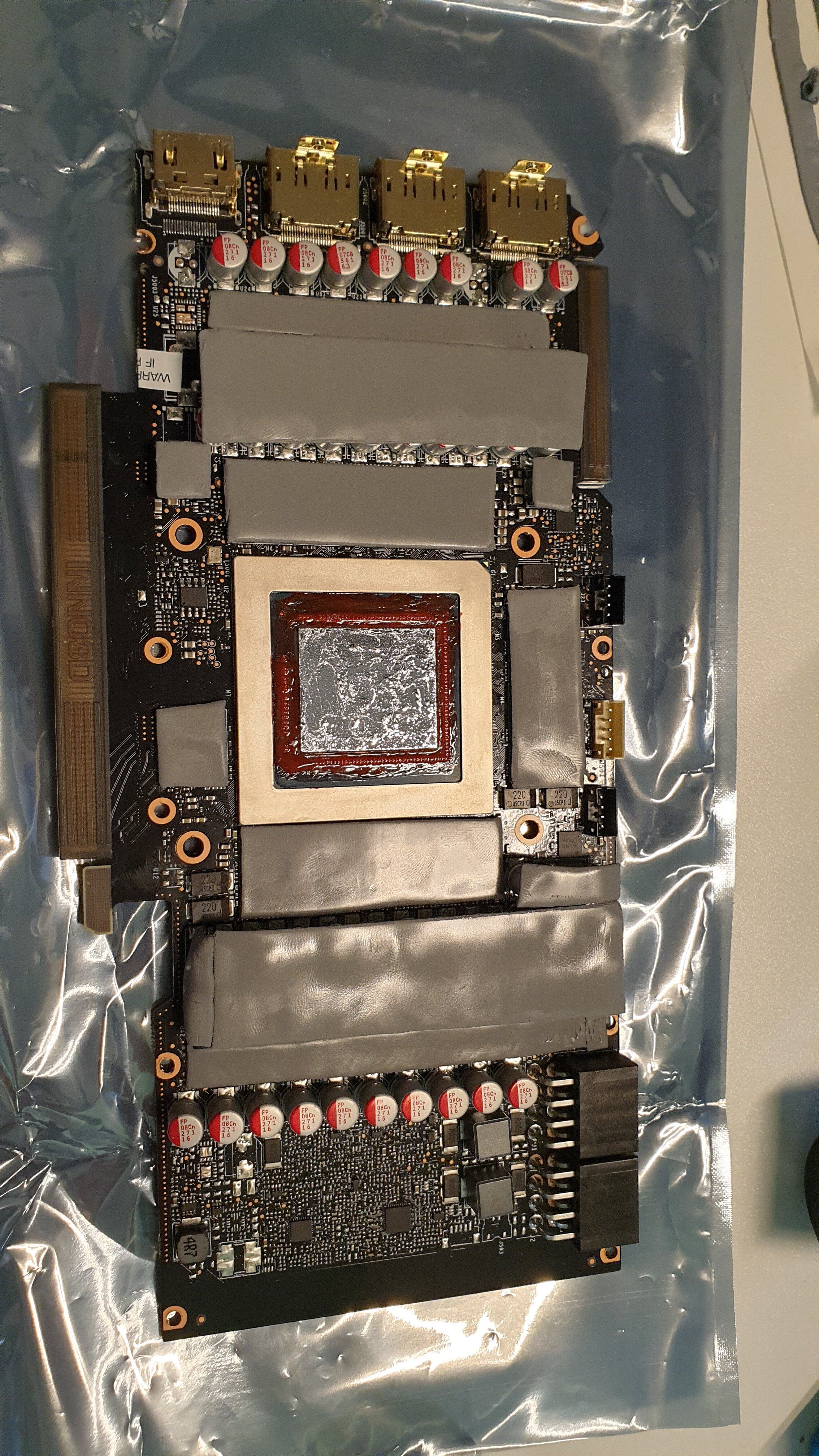

Bei mir wird es auch Zeit für einen Padtausch der MSI 3090 Gaming X Trio.
Vorderseite 1,5er Pads habe ich bereits herausgelesen beim Bykski 3090er Kühler.
Aber was ratet ihr mir auf der Rückseite? Ich verwende die originale Backplate, da sind extrem dicke weiche WLPs drauf zum Ram hin.
Gibt es Links, wo die vernünftigen 1,5er Pads auf Lager lieferbar sind?

Welche PAD-Stärken brauch ich denn für vorn und hinten, wenn ich da gleich „richtige“ verbauen will?
Schreib doch gleich Regok an. Der kann dir gleich die besseren Beilegen.
die genauen Stärken würde ich auch gerne wissen, diesen Kühler möchte ich ungern 2 mal montieren;) dann lieber gleich richtig :)
1,5 auf dem rams vorne und hinten
Wenn hier spuhlen und Kondensatoren mit kühlen wollt 0.5 und auf der rück Seite 2mm
Ich hab einmal alles gemacht bei der inno chill x4 3090
thx, aber mich interessieren die Stärken für die 3090FE mit dem aktiven Backplate; der Kühler kam superschnell geliefert aber traue mich noch nicht einzubauen wegen der Pads ;)
Soweit ich weiß sind die neuen pad die du von ezmodding bekommst alle 1,5mm
ok bei mir liegen die blauen Pads dabei....werde die wohl dann gegen 1,5er Thermalright ext. Ody. austauschen (y)

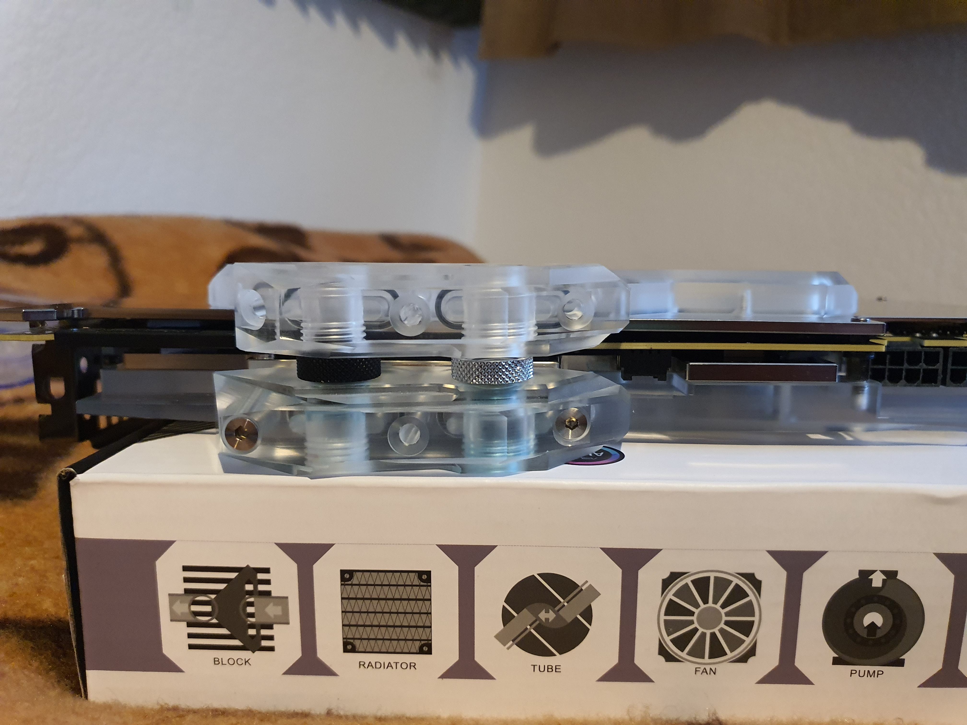

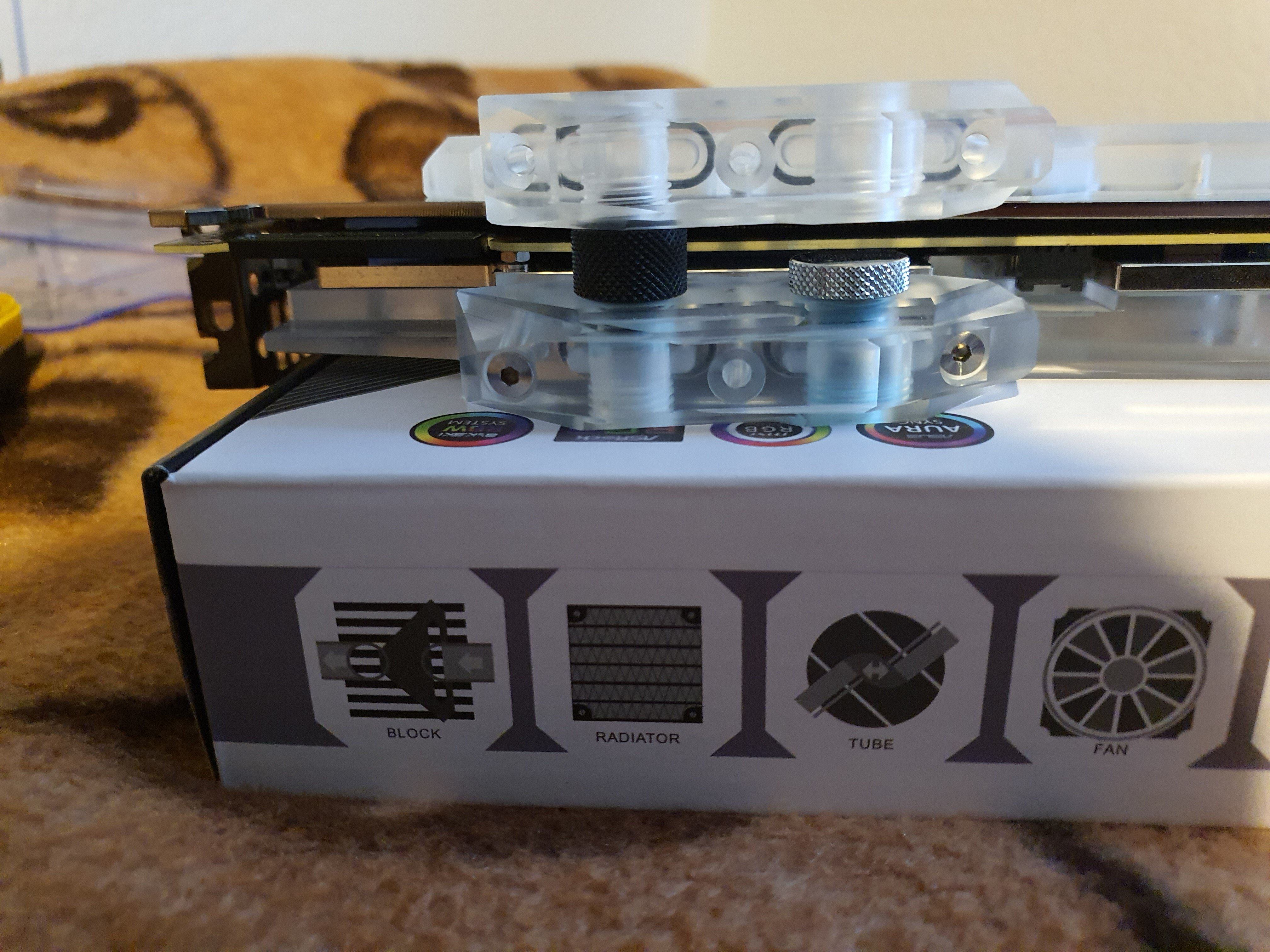

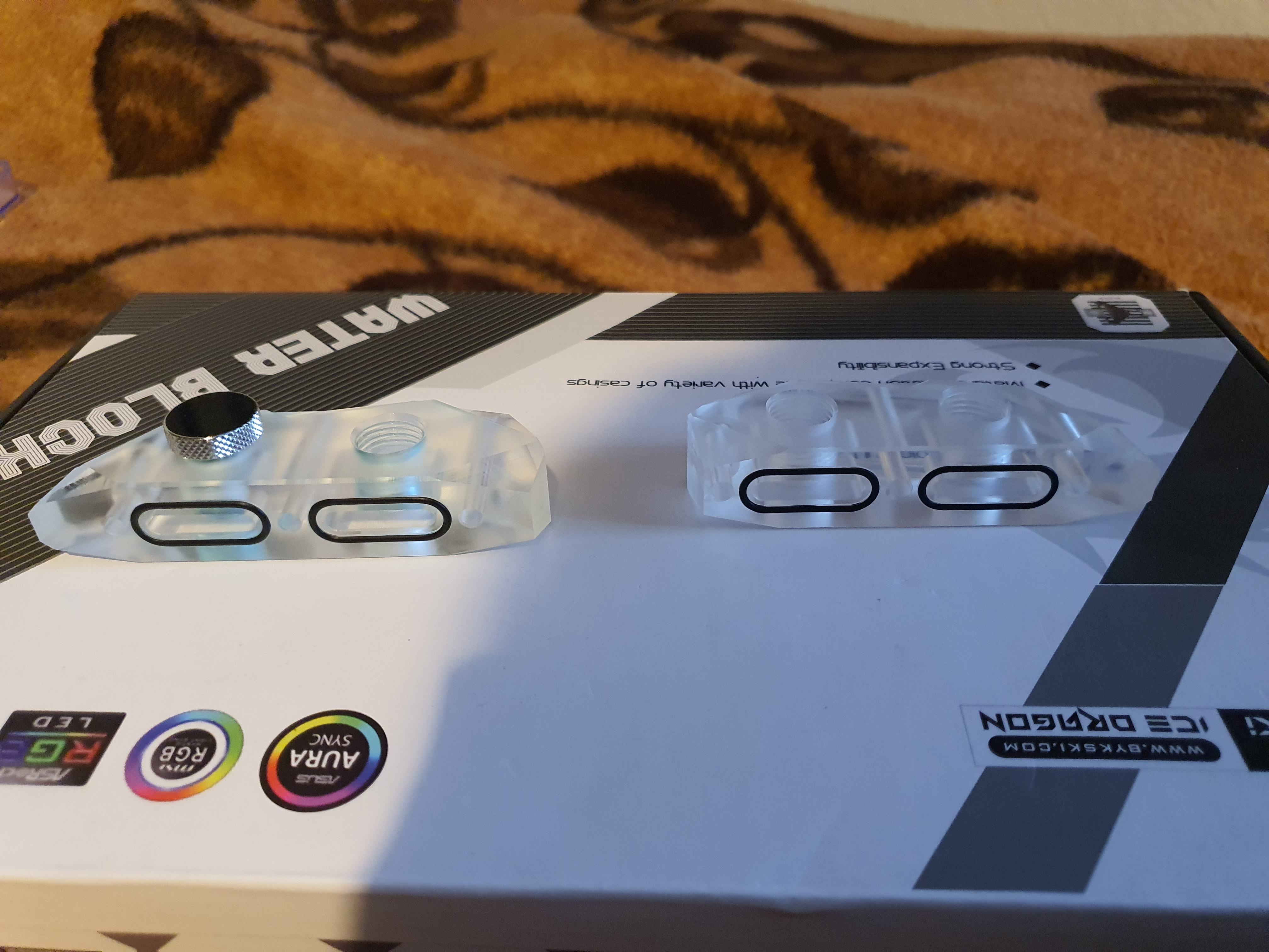

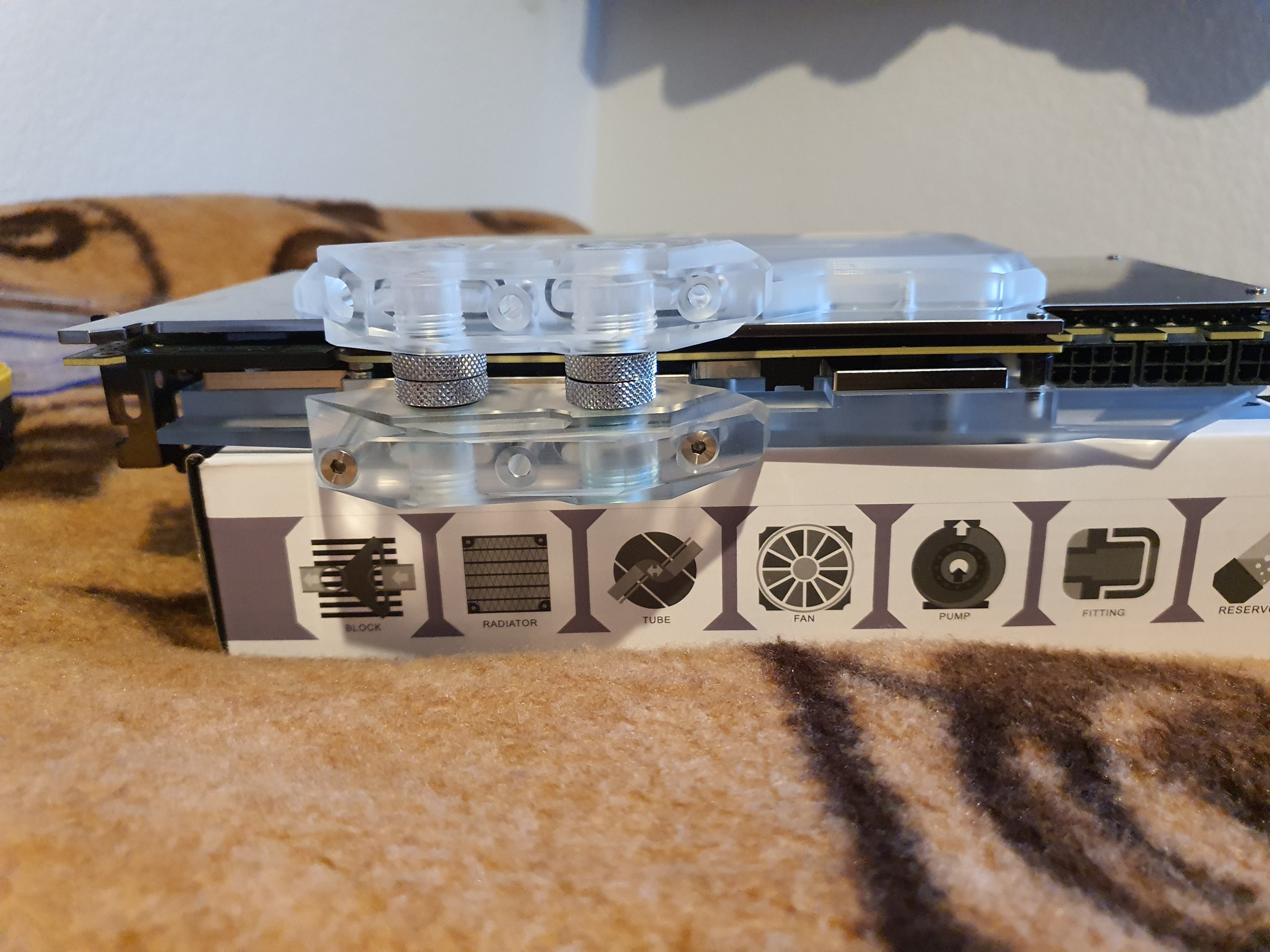

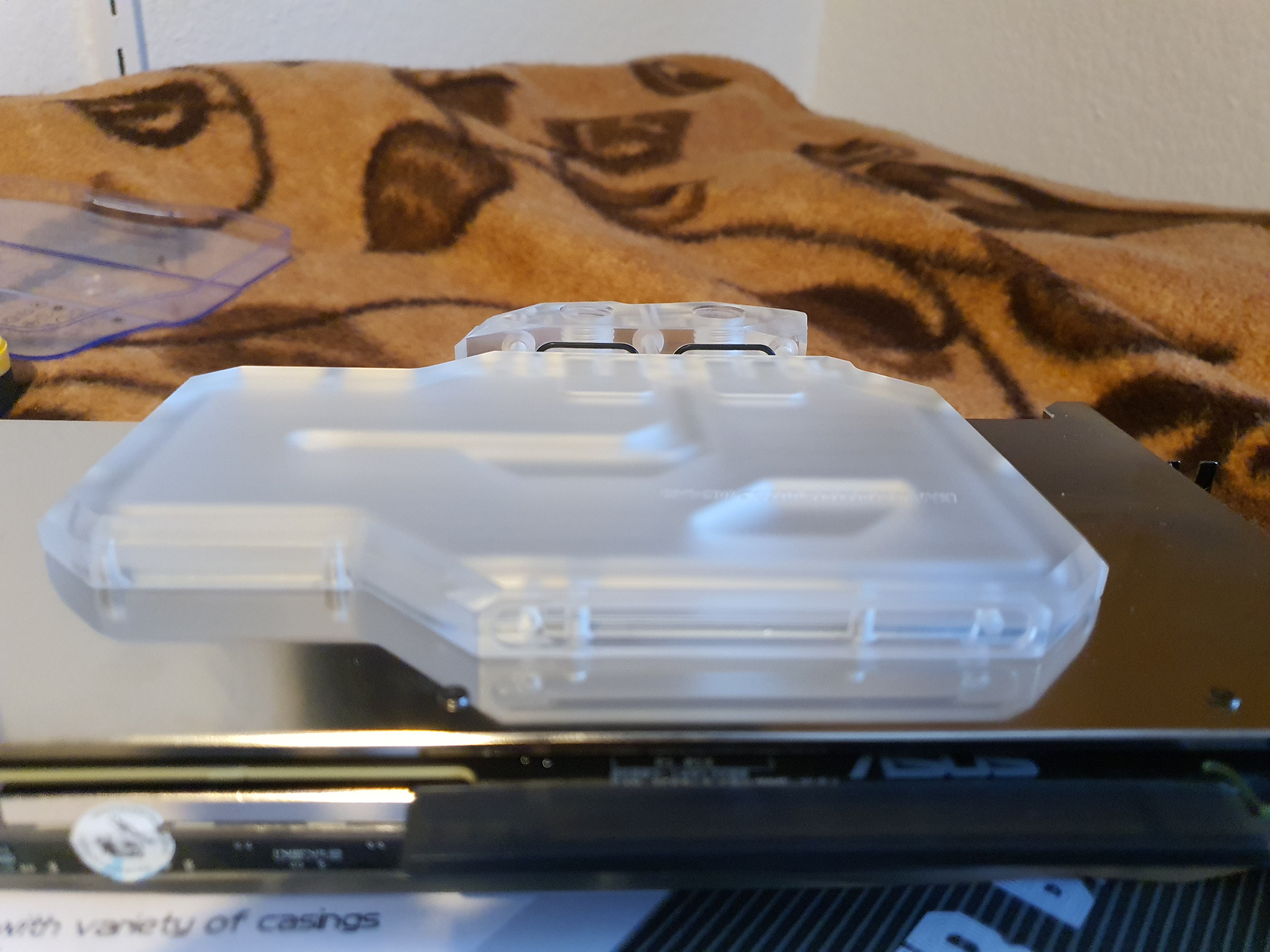

Nachdem ich damals einen Bykski Kühler für meine Asus Strix 3090 bestellt habe, wollte ich jetzt, dass aktive Backplates verfügbar sind, die Backplate nachrüsten. Hierfür habe ich diesen Artikel bestellt:
https://ezmodding.com/navi.php?a=2166&lang=eng
In der Beschreibung steht folgendes:
Ein passender Male/Male-Verbinder wird mitgeliefert.
Geliefert wurden im Endeffekt ein Backplate mit normalen einfachen Anschlussterminal und 2 Doppelnippel:
Links: Anschlussterminal des Blocks, Rechts: Anschlussterminal der Backplate
Nach meiner Interprertation (Zusammenbauanleitung existiert nicht) sollten die beiden Terminal mit einen der mitgelieferten Doppelnippel verbunden werden und die nicht genutzten Anschlussgewinde mit Verschlussstopfen geschlossen werden.
Allerdings passt sowohl das lange Nippel nicht, da zu lang:
Ansicht von Vorne mit langen Doppelnippel
Ansicht von Hinten mit langen Doppelnippel
Die kurze Variante ist zu kurz:
Außerdem würde das eh nicht funktionieren, da die 2 Veschlussstopfen nicht untereinander passen würden.
Auch Ohne verwendung des Doppelnippels würde die Backplate nicht zu dem Kühler passen, da die Verschlussstopfen zu hoch sind:
Beide Veschlussstopfen eingeschraubt vorderansicht
Beide Veschlussstopfen eingeschraubt von Hinteransicht
Wie genau soll die Backplate auf die Karte montiert werden? So wie ich es sehe kann es mit den mitgelieferten Komponenten gar nicht montiert werden.
