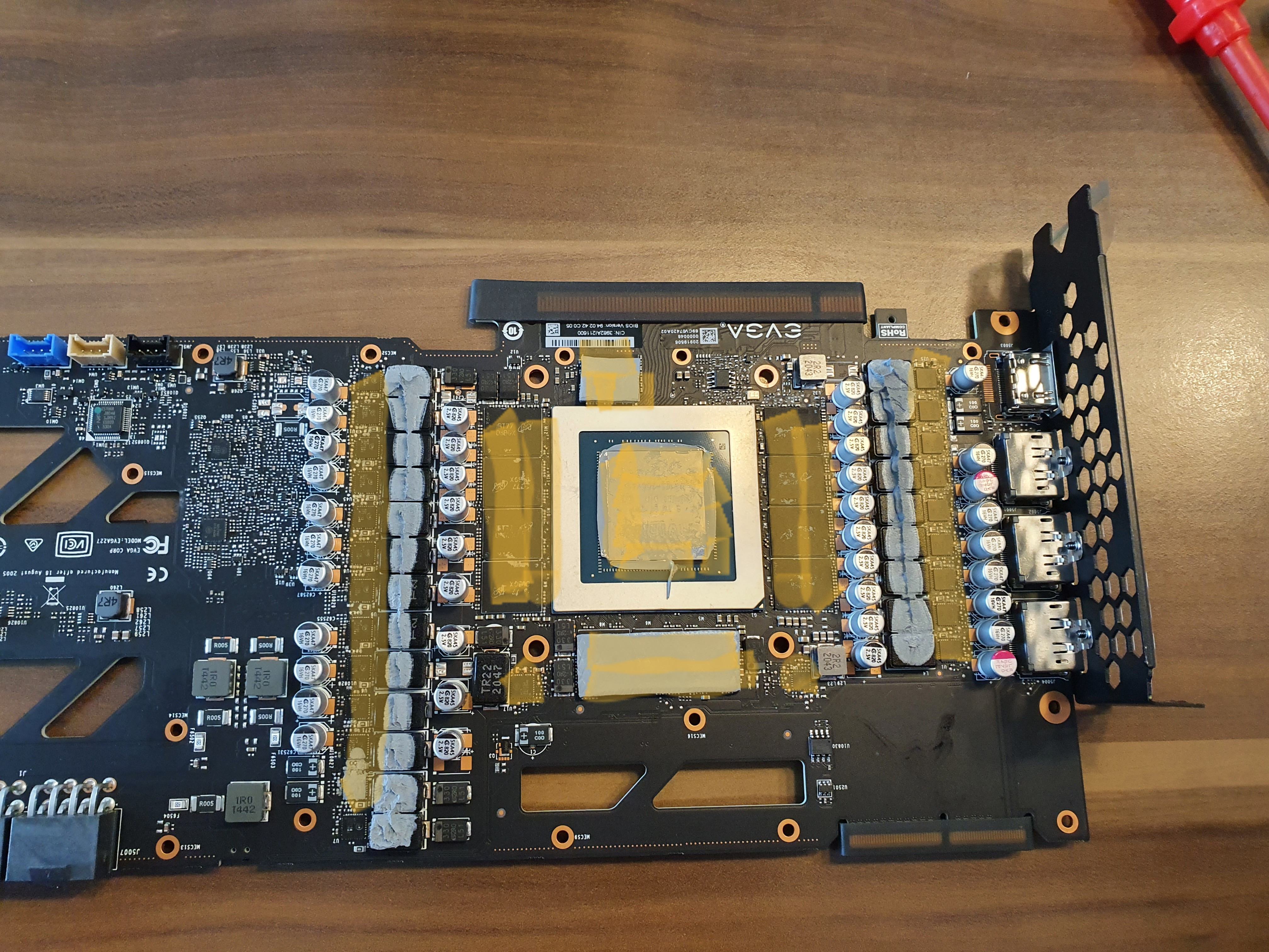

ne das ist aufgeweichtes bzw. sich auflösendes Pad hatte meine XC3 auch
und den Kühler mit aktriver BP hab ich mir auch bestellt
Das war sicher kein pad. Fühlt sich ja auch nicht bröselig an sondern wie ne Creme.
Meine Karte ist heut 10 Min. gelaufen nachdem ich sie vom Stepup bekomen hab, bevor ich dann den Kühler abgenommen hab.
Wo ich noch nicht schlau draus werd, was für Padstärken ich nehmen soll. Bykski hat ja 1,8mm wobei die sicher gut zusammengepresst werden.
Reichen da dann 1,5er oder eher 2mm?
Das war nen Pad glaub mir, man sieht die Rückstände in den Zwischenräume wo es noch bisschen teigige Konsistenz hat, muss der übelste Billigkram sein .
Bild "img9618f1jri.jpg" anzeigen.

1,5 reichen sind sogar besser weil Der Anpressdruck höher zu sein scheint auf der gpu
1,5mm sollte ideal sein. Hab das Ganze schon nach China weitergegeben dass die aktuellen Pads müll sind, bis jetzt kam aber noch keine wirkliche Reaktion.
Wegen der Spulen/Kondensatoren: dort bitte keine WLP nutzen. Die Blöcke sind dort bewusst ausgeschnitten und es bringt technisch auch keinen Vorteil dort welche zu verbauen.
Also werden dann nur folgende Bereiche mit Pads und Paste versehen oder?

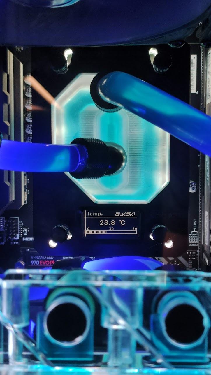

Den cpu-ray-on-m find ich wegen der Anzeige ganz interessant... Hat den zufällig jmd.?
Wie viele Radiatoren hast du im System verbaut?
Ich habe den Vorgänger mit OLED Display, kann darüber nur Gutes berichten.
