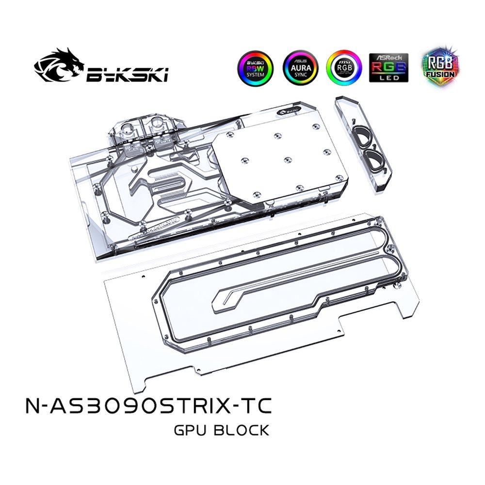

Nein da der gesammte Block anders aufgebaut ist. Im Gegensatz zur Konkurrenz wird die gesammte Fläche gekühlt ohne den Durchfluss stark einzuschränken, deswegen auch nicht nur die "übliche" Lösung indem man einen Ram-Block auf die Rückseite klatscht und im Terminal verbindet.
Wird auch nur für wenige ausgewählte Modelle kommen.
und für welche genau weißt du noch nicht, oder?
Aktuell fest ist nur die Strix, bei den anderen steht es noch nicht endgültig fest. Fertig konzipiert sind noch die anderen üblichen verdächtigen, hängt aber davon ab wie stark die Nachfrage nach der Strix ist ob sich das Ganze lohnt.

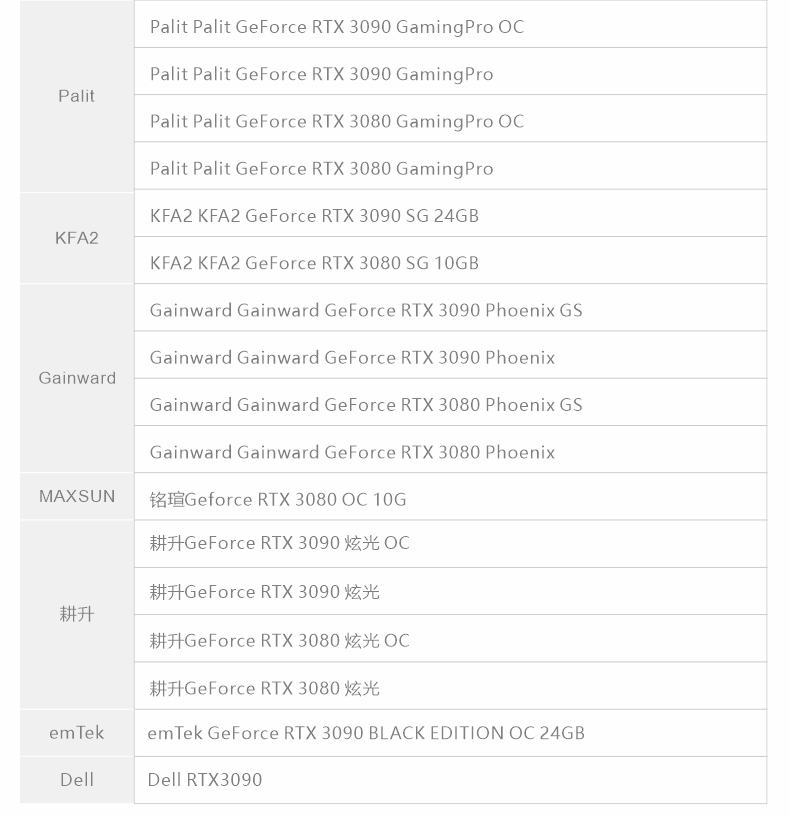

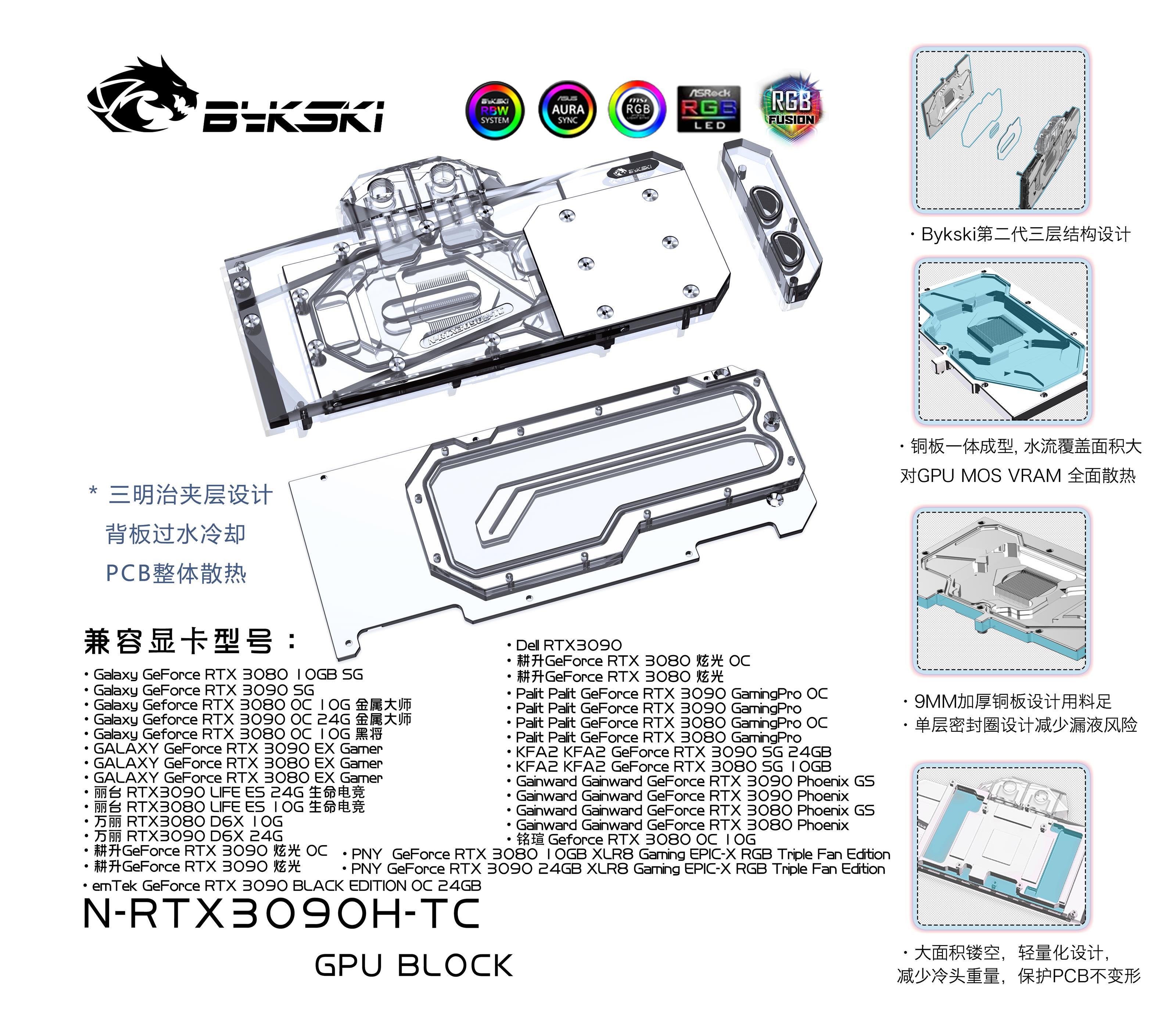

Wasserblock für 3090 und 3080 Karten im Referenz Layout mit aktiver Backplate
Ist der mit aktiver Backplate also nur zur "kurzen" Referenz Version kompatibel oder auch für die Inno3D Gaming X3 und Konsorten?
Hoffe der für die FE kommt auch bald nach.
Nur Kurze. FE steht zurzeit nicht fest da diese in China sogut wie nicht verkauft wurde bzw. hier ja auch kaum noch im Umlauf ist.
Ok. Wird es für die lange Referenzversion auch was geben?
Typen sind ja aufgelistet, so auch meine KFA2 3090 SG. Ist natürlich verlockend, so mit aktiver Backplate, aber ich persönlich lasse die Kirche mal besser im Dorf :angel:
Temperaturen, auch die VRAMs, sind bei mir auch so schon mit dem ALC-Block völlig in Ordung. Das wäre viel Geld für fraglichen Zugewinn.
Is schon echt schick das ganze und da ich nenn opencase(quasi benchtable) betreibe und nicht wirklich so den Luftstrom habe wäre das schon ganz schick. Habe aber leider auch das lange Referenzen PCB bei meiner chill x4
Also fürs Lange PCB wirds sehr wahrscheinlich keinen geben, Suprim/Trio stehen die Chancen da schon besser
Das ist schade. Aber danke für die Info.
