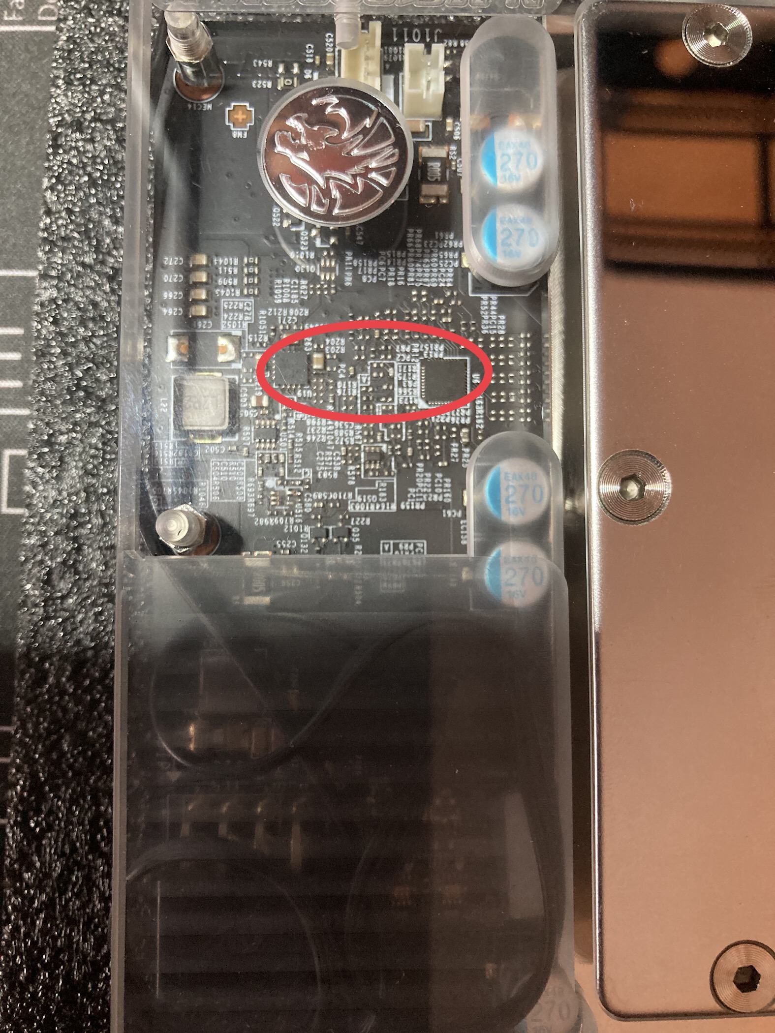

N’Abend!
Ich habe meinen Kühler Bykski MSI 1080 / 1070 /1060 GPU auf meine Msi 1060 verbaut und mir ist aufgefallen, das diese beiden Chips nicht mitgekühlt werden. Bei dem Original kühler von Msi schon, werden die nicht so warm?
