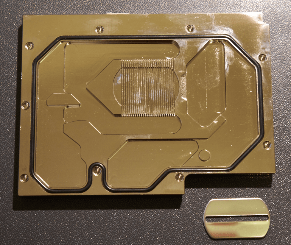

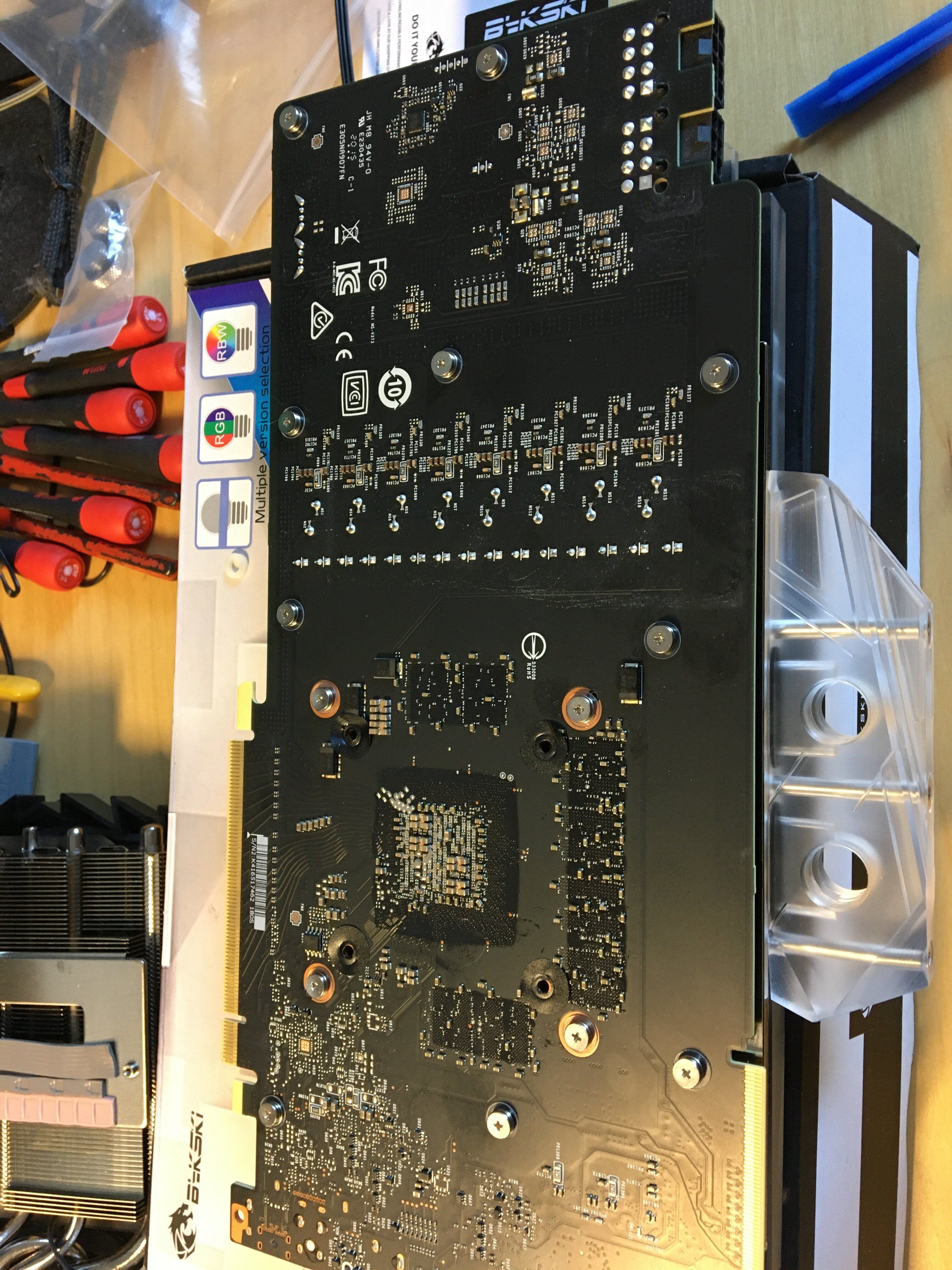

Ich habe mich über diese tolle Konstruktion / Qualität und die Nutzung mit einer explizit für die 3080FE angepriesenen Nutzung direkt bei Byksi beschwert (Verkauf auch direkt durch Byksi und AliExpress). Werde sehen was dabei raus kommt und dann hier berichten.

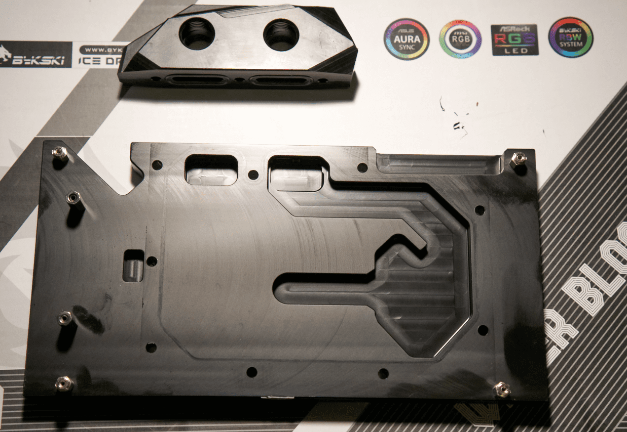

Muss aber auch sagen, rein der Kühlblock ohne Betrachtung der Slotblende und der Backplate ist i.O.
Habe weil noch etwas Späne an den G1/4" Gewinden entfernt werden mussten, das Teil komplett auseinander genommen und finde den reinen Kühlblock nicht schlecht verarbeitet.
Er scheint ja auch gut zu kühlen, werde für die langfristige Nutzung dann doch noch folgendes abändern.
Siehe Beitrag von igorslab:
https://www.igorslab.de/en/simple-p...e-gddr6x-temperature-by-a-whopping-8-degrees/
Ich vermute mal Nvidia hatte in den ersten Mustern diese Pads ebenfalls nicht verbaut,
weshalb Bykski erstmal auch darauf verzichtet hat und Nvidia hat dann an den verkauften Grafikkarten die Sache optimiert.
Allerdings wird bei mir die Memory Junction Temperatur nicht so hoch (nutze keinen Furmark und mache kein Mining).

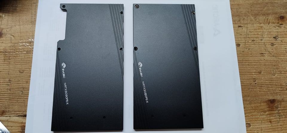

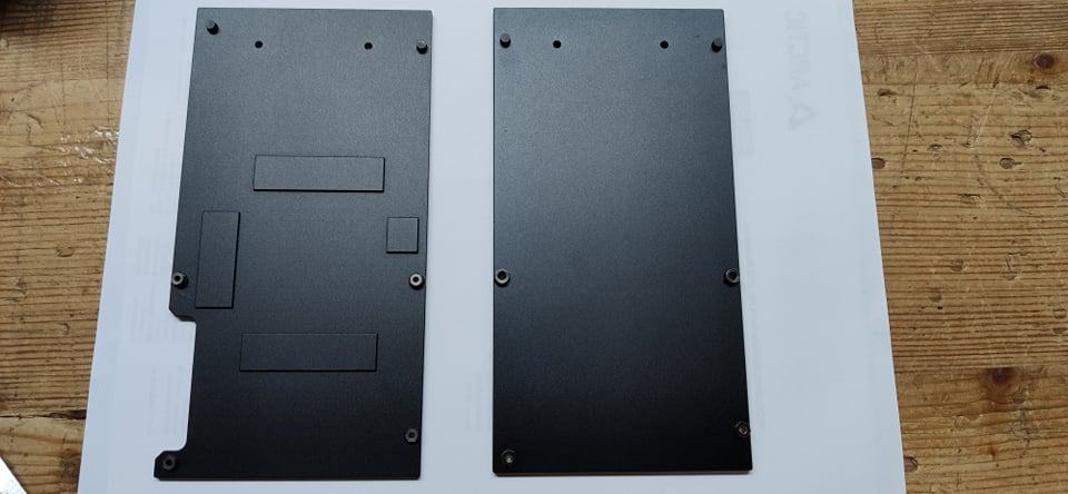

Die Backplate ist wie gesagt wirklich nur für die 3090FE Chinaversion gemacht (hat ja auch die Erhebungen zur Kühlung des Speichers auf der Oberseite) und passt mit ach und krach auch auf die 3080FE halt Chaboudou (passt schon irgendwie was will man denn mehr).
Zur Kühlung der Oberseite trägt die Backplate für eine 3080 Founders Edition nicht bei, jedoch ist sie unabdingbar um dieses seltsame Konstrukt an Nvidia PCB Design und dessen Spannungswandler, mit dem Kühlerblock so zu positionieren, dass die Spannungswandler ebenfalls sauberen Kontakt haben und gut gekühlt werden können.
Da hab ich etwas Zeit gebraucht um dies zu verstehen und finde es, wenn es auch sauber für die 3080FE umgesetzt worden wäre, eigentlich ganz schlau.
Mit diesen Kunststoffringen die bei mir leider in der Lieferung fehlten kann man das Teil tatsächlich auch mit der der 3080FE nutzen.

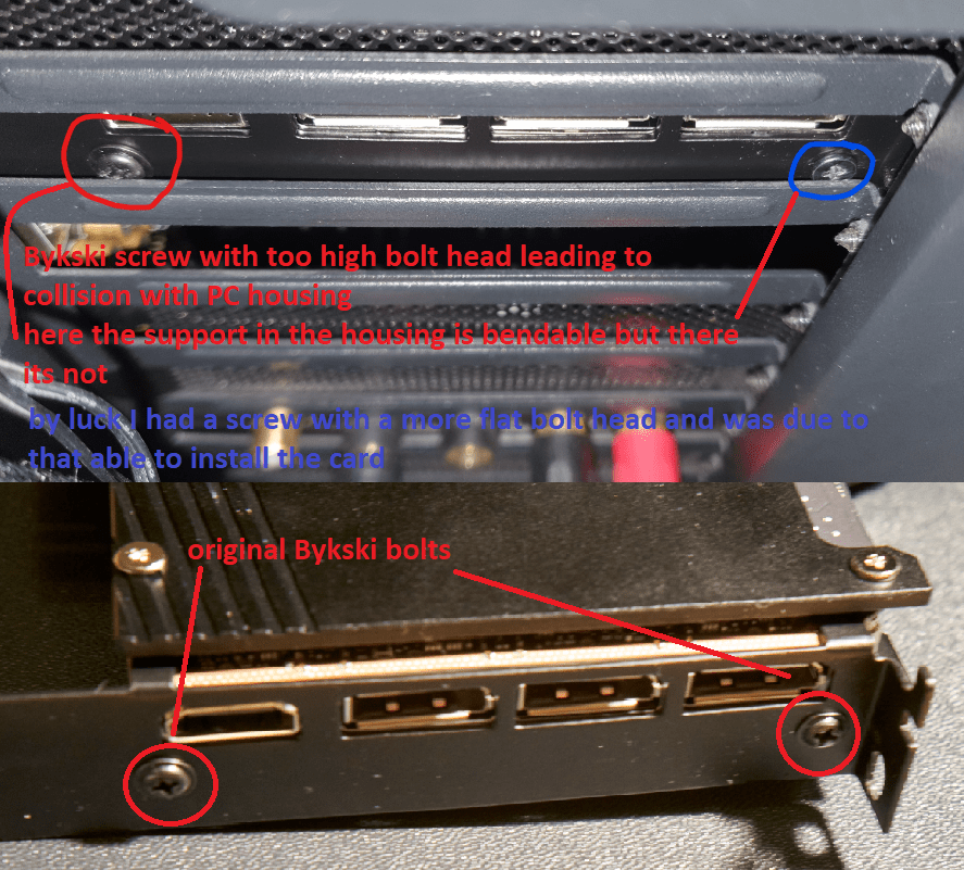

Die Slotblendenschrauben, welche bei mir mitgeliefert wurden, konnte ich ebenfalls nicht nutzen, denn die Bohrung ist so platziert, dass der zu hohe Schraubenkopf in einem normalen Gehäuse aneckt und die Grafikkarte sich nicht mal einbauen lässt. Ich hatte glücklicherweise eine flachere Schraube um die Karte trotzdem einbauen zu können. Kann jedoch auch sein, dass man einfach die originale Nvidia Slotblende nutzen kann.
Die gefederten Schrauben, welche den Block um das GPU DIE befestigen sollen, waren bei mir obwohl in der Anleitung gelistet, überhaupt nicht dabei. Da habe ich dann die originalen Nvidia Teile genommen.
Vermutlich wäre es auch direkt besser gewesen die Nvidia Slotblende statt der mitgelieferten zu nutzen.
Wenn dir das hilft, kann dir welche von den Abstandsringen aus dem 3D-Drucker lassen.
Schreib mir einfach eine PN

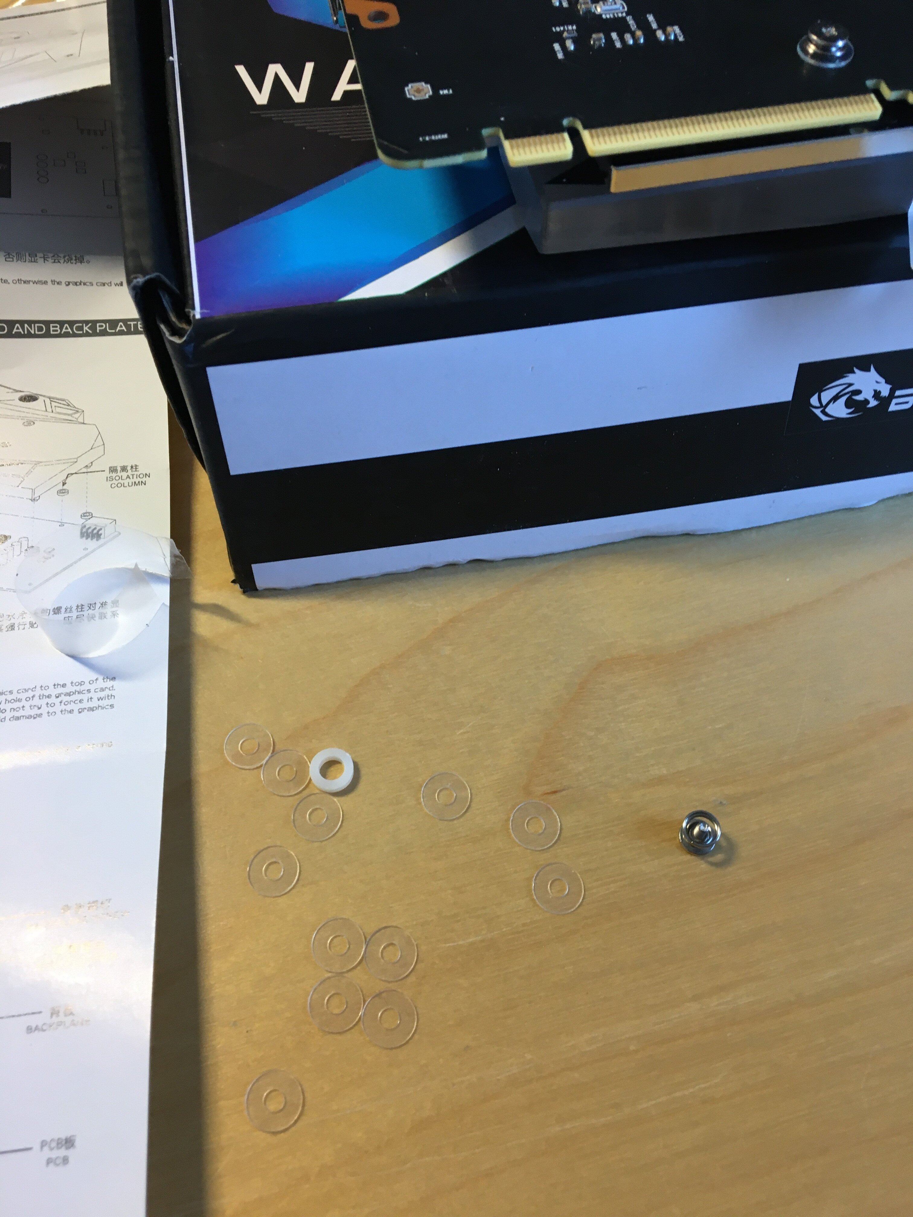

Kann jemand sagen, wieso ich noch So viele Unterlegscheiben übrig habe?
Ich habe jede Schraube Auf dem Foto mit einer Unterlegscheibe Versehen. Es Sind aber noch so viele Unterlegscheiben übrig. Müssen zwischen kühler und Karte Unterlegscheiben?
Bei allen Kühlern liegen die gleichen Schrauben/Unterlegscheiben bei, deswegen sind teilweise welche über.

Nur die 3080FE hat eine neue Backplate bekommen. Ich kann aber nur betonen das auch die Alte KEINE Gefahr für die GPU darstellt, es handelt sich nur um einen Optischen "Mangel" da die Backplate teilweise nicht 100% grade aufliegt (Hat bei der 3080FE aber eh keine Kühlfunktion sondern dient nur der Optik bzw. um das PCB gegen den Block zu pressen).
Ich habe jede Schraube Auf dem Foto mit einer Unterlegscheibe Versehen. Es Sind aber noch so viele Unterlegscheiben übrig. Müssen zwischen kühler und Karte Unterlegscheiben?Anhang anzeigen 594334
Das liegt daran, dass das Universalschrauben-Kits sind und für jeden Kühler passen. (So die Aussage von EZ-Modding zu meinem 6900XT Kühler)

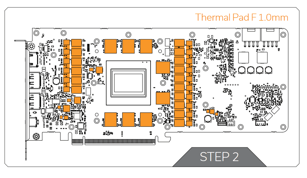

Bezüglich der schlechten Anleitung der GPU Blöcke - Ich hab für meine 6900XT einfach die Anleitung von EKWB genommen und die Pads laut deren Anleitung verlegt :) das hilft zwar nicht für die Verschraubung aber wo die Pads hingehören war für mich eh das größere Rätsel :) hat super geklappt... Schrauben und Unterlagsscheiben sind auch bei mir übrig geblieben, das ist wohl einfach nur son universal-set
Ja, die Anleitung ist extrem schlecht. Die Montage bekomme ich auch ohne gute Anleitung hin. Wichtiger wären mir da mehr Informationen zum Block und WL-Pads, wie Abmaße und technische Specs, da ich meistens die WL-Pads gegen bessere tausche.

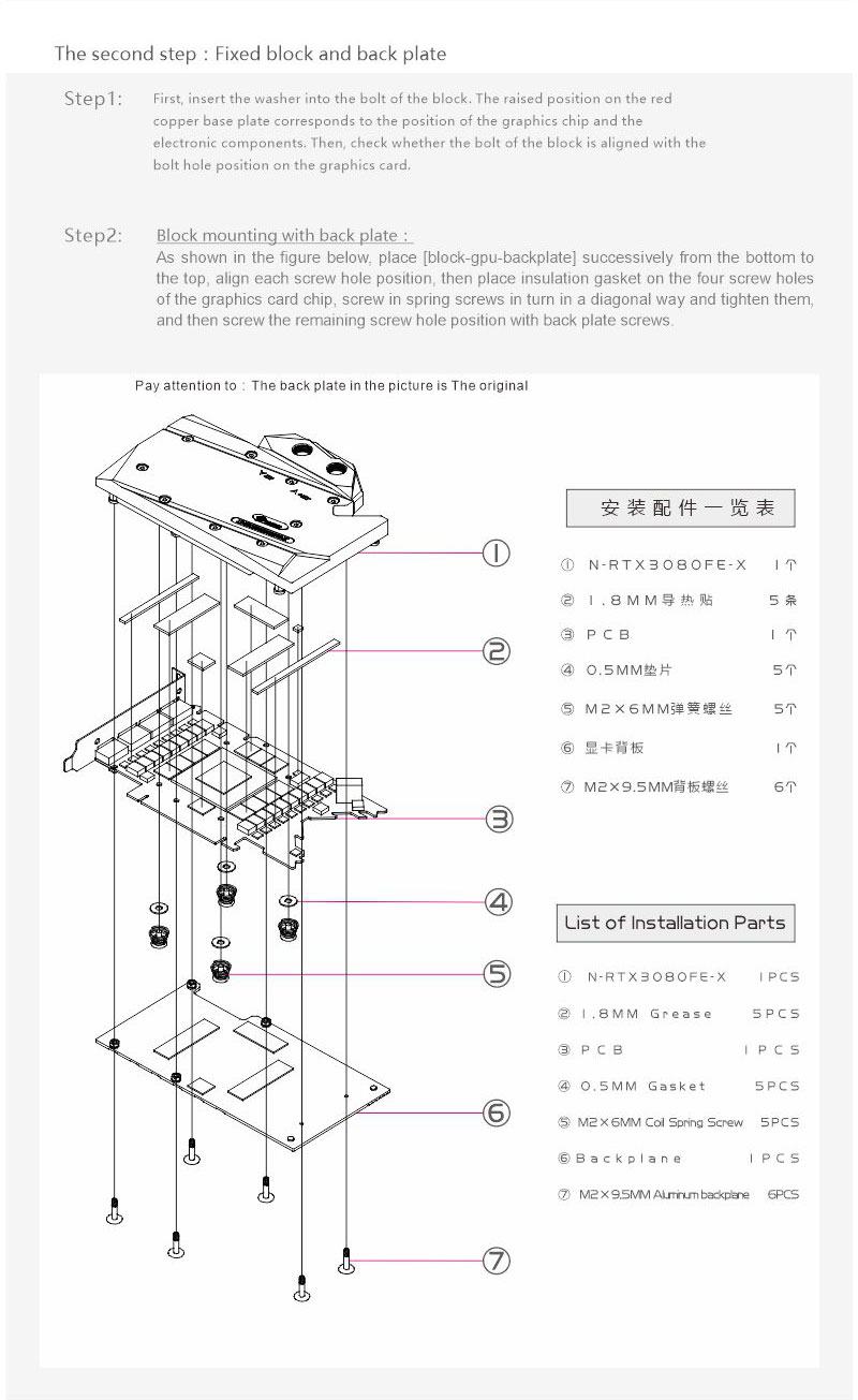

In der angehangenen Anleitung heißt es "1,8mm Grease" womit wohl die Pads gemeint sind.
Allerdings steht in der selben Anleitung auch, dass man 5x die Federschrauben verwenden soll, wobei bei der 3080 FE nur 4 zwischen PCB und Block (der Rest über Backplate) kommen.
Ich sehe nur vier Schrauben. Die 5 ist die Referenzierung zur Stückliste neben an und Grease, da kann man sich schon denken, was die gemeint haben. Du solltest mal Montageanleitungen aus der Automobilindustrie lesen. Die Deutschen machen zwar teure Autos, aber sparen an der Übersetzung für die Montage in ihren Werken im Ausland. Google Translator ist da teilweise besser.
Das trifft vermutlich auf den 3090 FTW3 auch zu, oder?
Aktuell hängen sie in Köln bei DHL Express, leider wurde selbst unser Vorschlag sie dort selbst abzuholen oder von DHL SameDay dort abholen zu lassen von Seiten DHL abgelehnt, soll aber laut deren Aussage noch definitiv diese Woche zugestellt werden...
Kann man leider nicht 1zu1 so übernehmen, bei Bykski werden z.B. KEINE Wärmeleitpads auf den Spulen verbaut.
Die aktuellen Anleitungen sind echt nicht gut, aber durch die Explosionszeichnungen lässt sich ja doch recht einfach erkennen wo welches Teil bzw. Schraube hin muss, der Rest ist ja ziemlich selbsterklärend. Wir sind aber wie bereits gesagt bereits dran das Ganze zu überarbeiten.
Das ist auch bei anderen Herstellern oft so. Da scheiden sich die Geister, ob die Kühlung notwendig ist. Einige Experten sagen, dass die Spulen nicht gekühlt werden sollen, um Coilwhine zu reduzieren.
Doch das kann man 1:1 so übernehmen und man hat dann sogar den Vorteil das Druck auf die Spulen kommt. Bei mir hat dadurch das Spulenrasseln extrem stark abgenommen, also ich empfehle sogar Pads auf die Spulen zu legen beim Bykski Block für die 6900 :)
