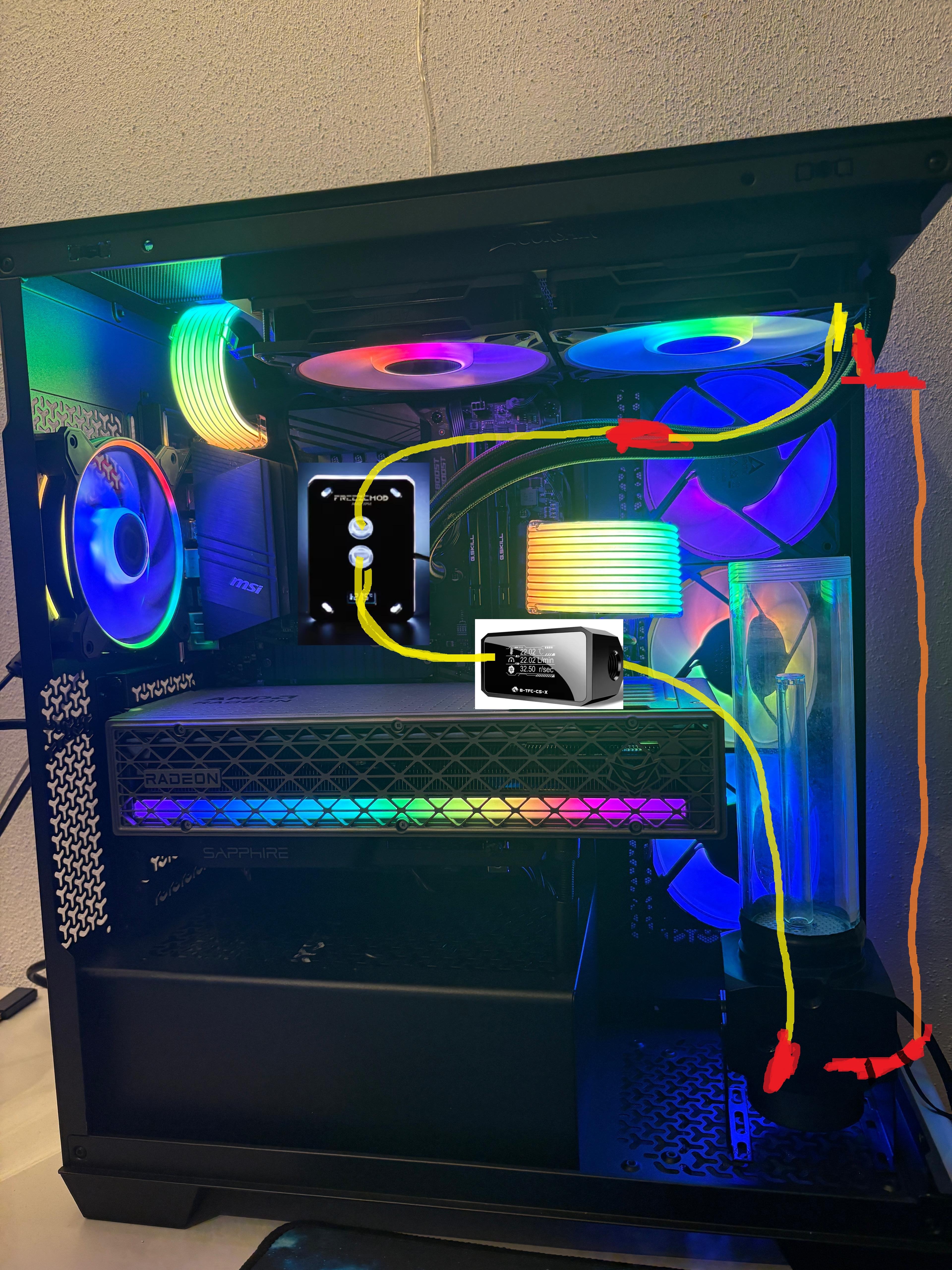

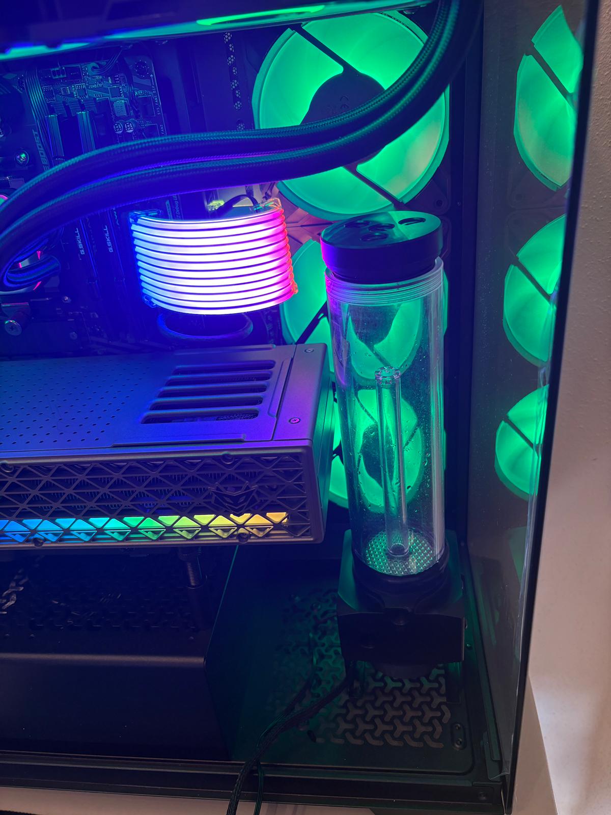

Geplant hatte ich folgenden Aufbau:
Edith sagt:
Teile wurden bestellt (hoffentlich vollständig) und ich werde mich am Hardtubing mit Acryl versuchen.

ich hätte an deiner stelle als agb den heatkiller tube gekauft mit echtglas anstatt plastik.
als durchflussmesser kann ich high flow von aquacomputer empfehlen. gibts auch mit display high flow next
eine überdruckmembran halte ich für unötig.
den verbinder zwischen dem cpu block und radiator verstehe ich nicht, kann man doch direkt verbinden.
-auf Glas würde ich beim nächsten AGB achten
-den high flow next hatte ich gesehen, nur würde ich gerne beim ersten Versuch mit einer Wakü die Teile günstig halten wo es keinen Nachteil. (für den Fall dass mir das Thema Wakü langfristig nicht gefällt)
-der Verbinder zwischen CPU und Radiator war dafür gedacht um vorgebogene 90 Grad Tubes verbinden zu können. Hardtubes selbst biegen würde ich erst beim nächsten Aufbau einer Wakü anstreben

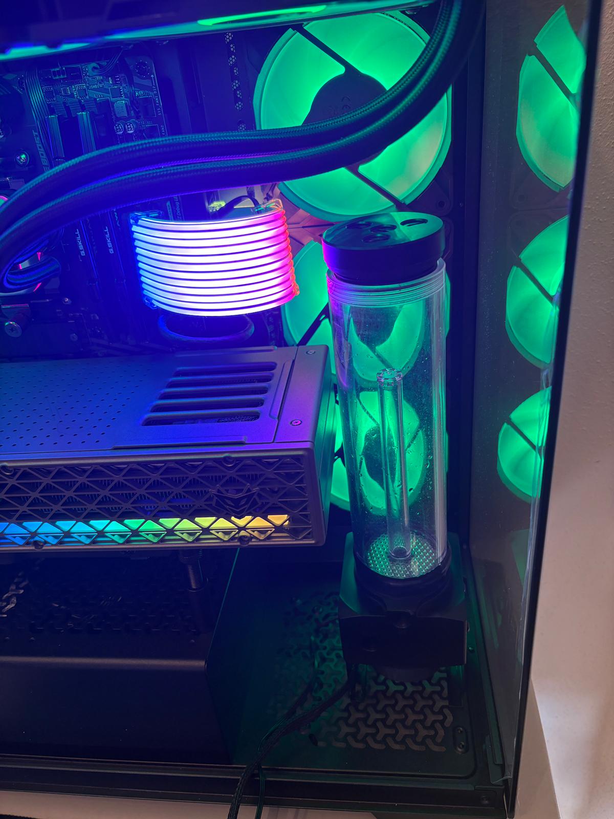

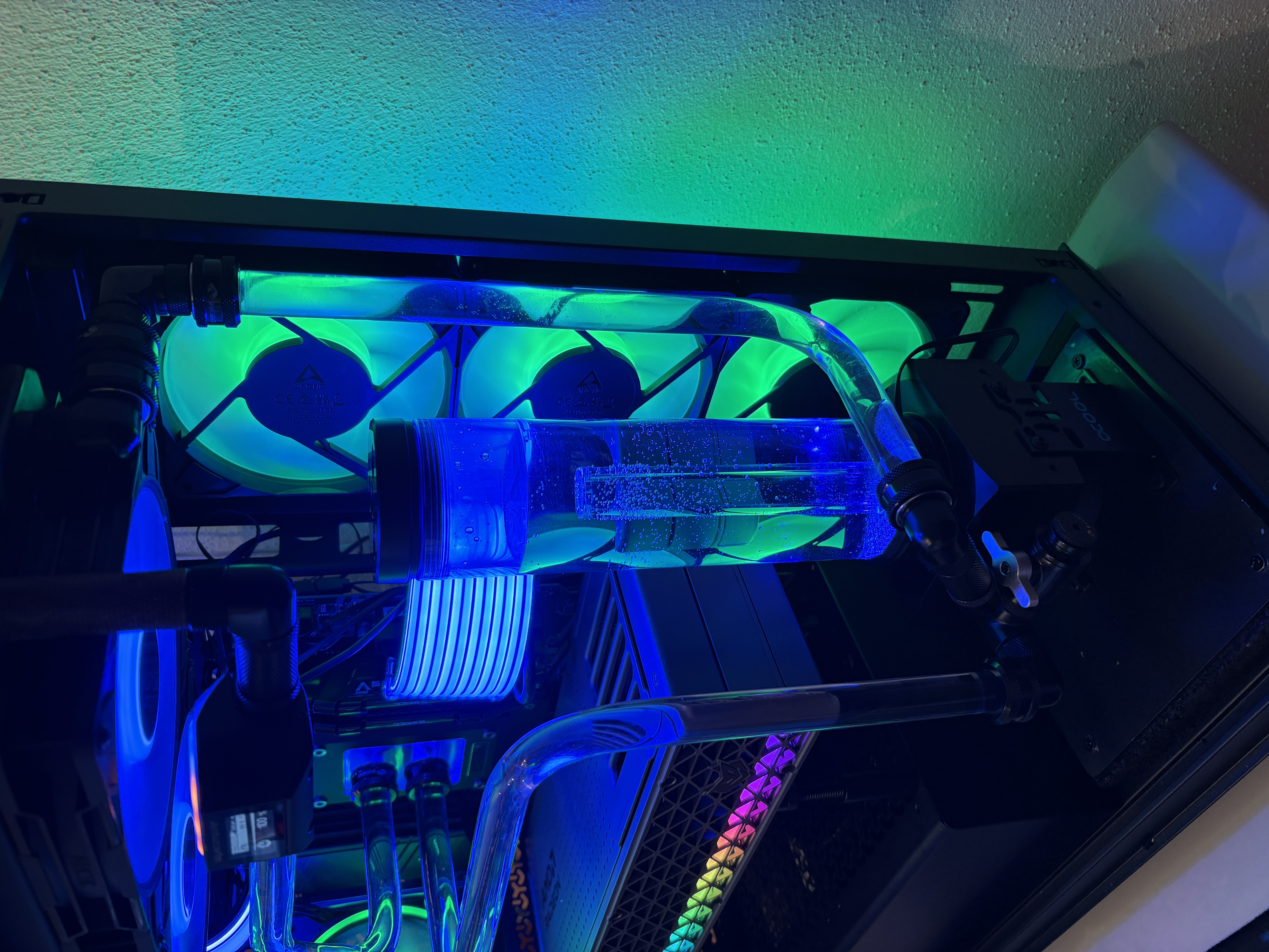

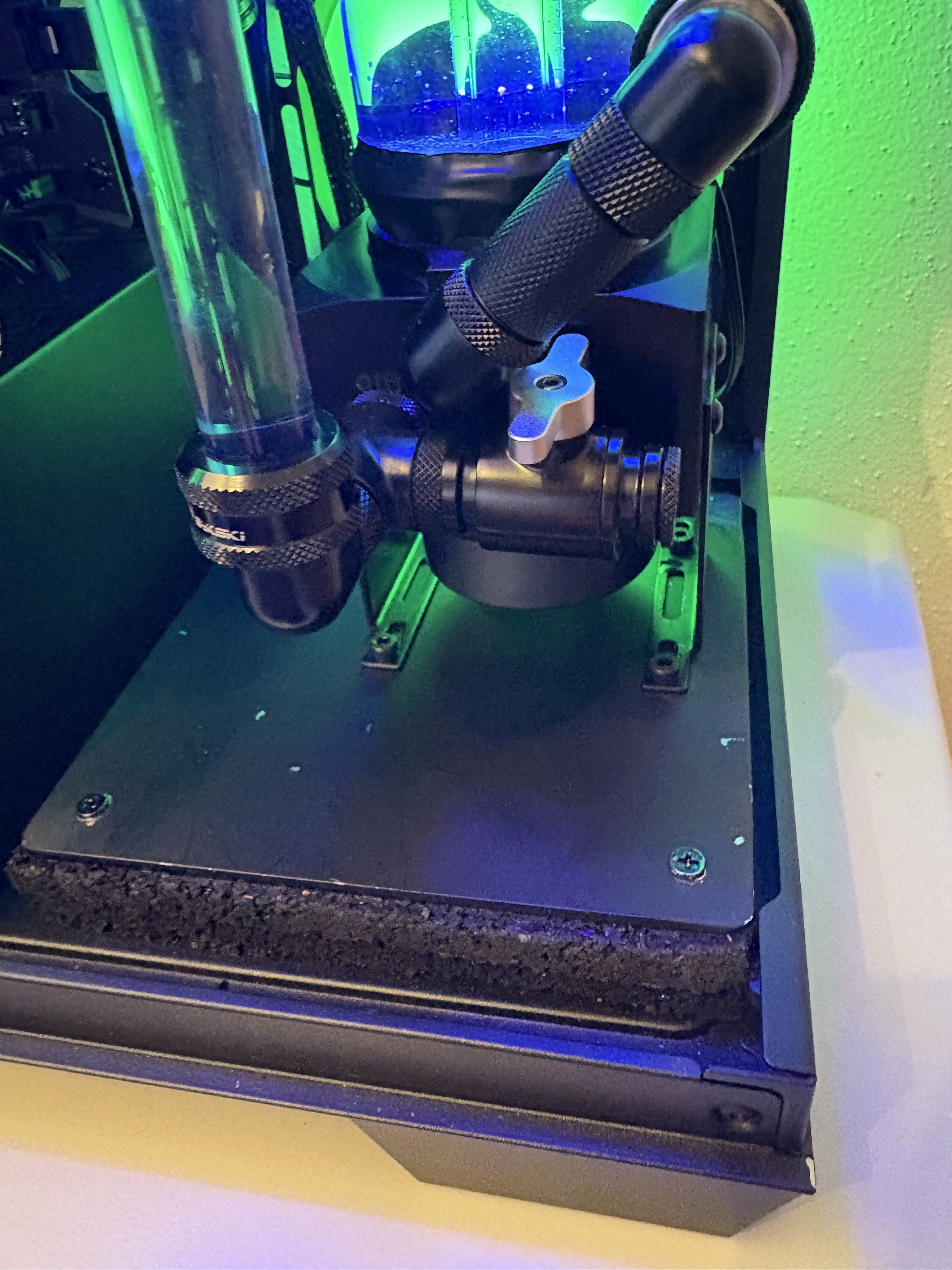

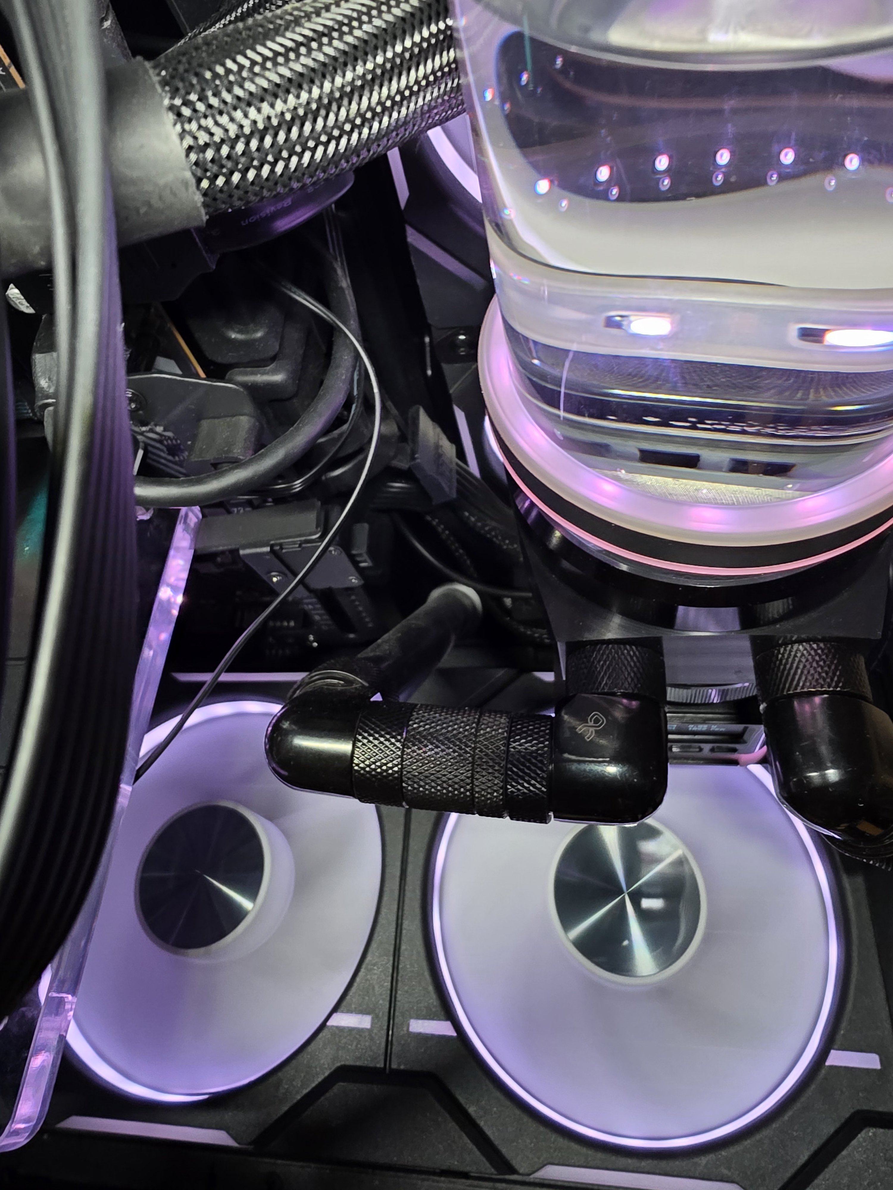

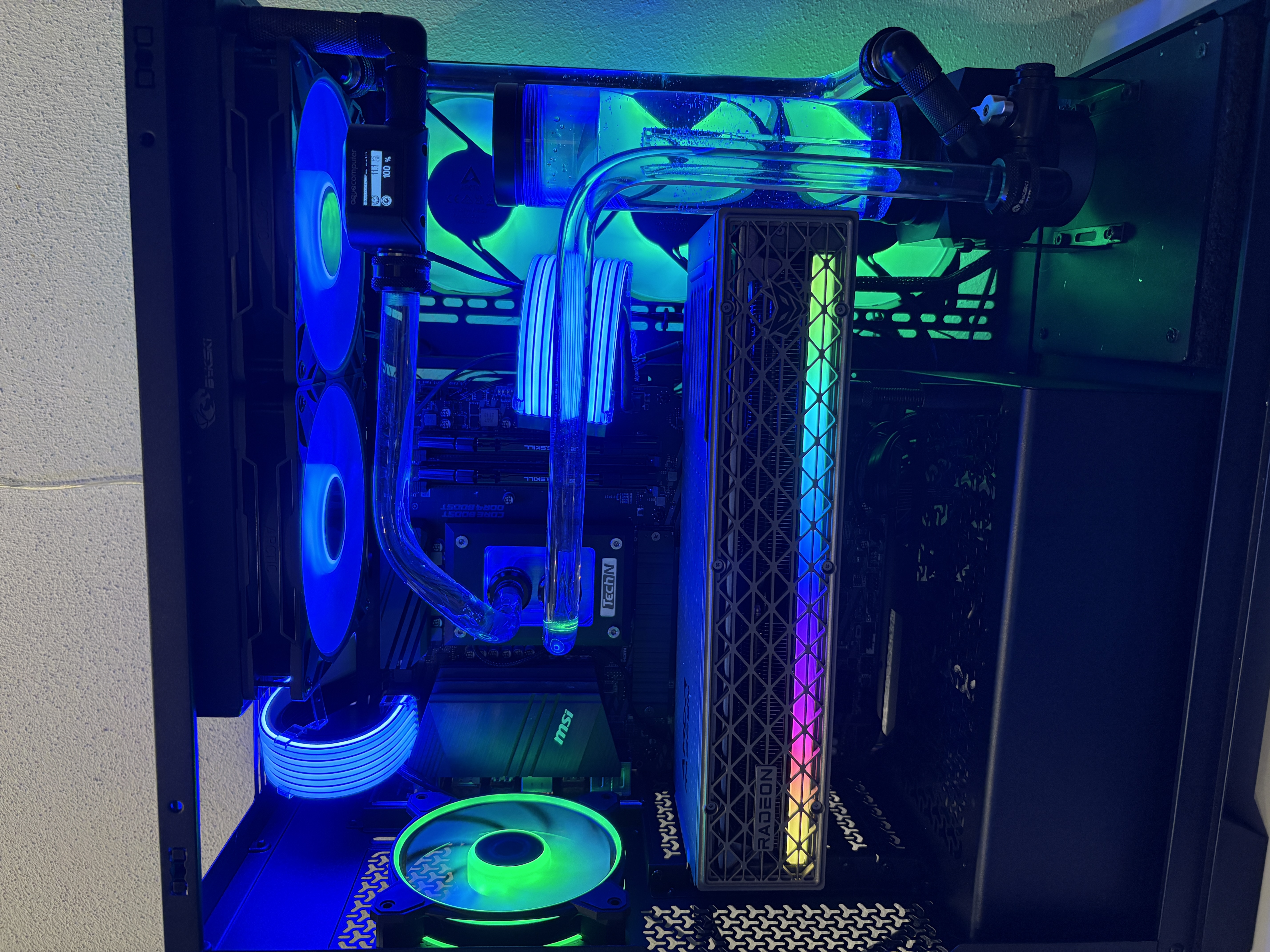

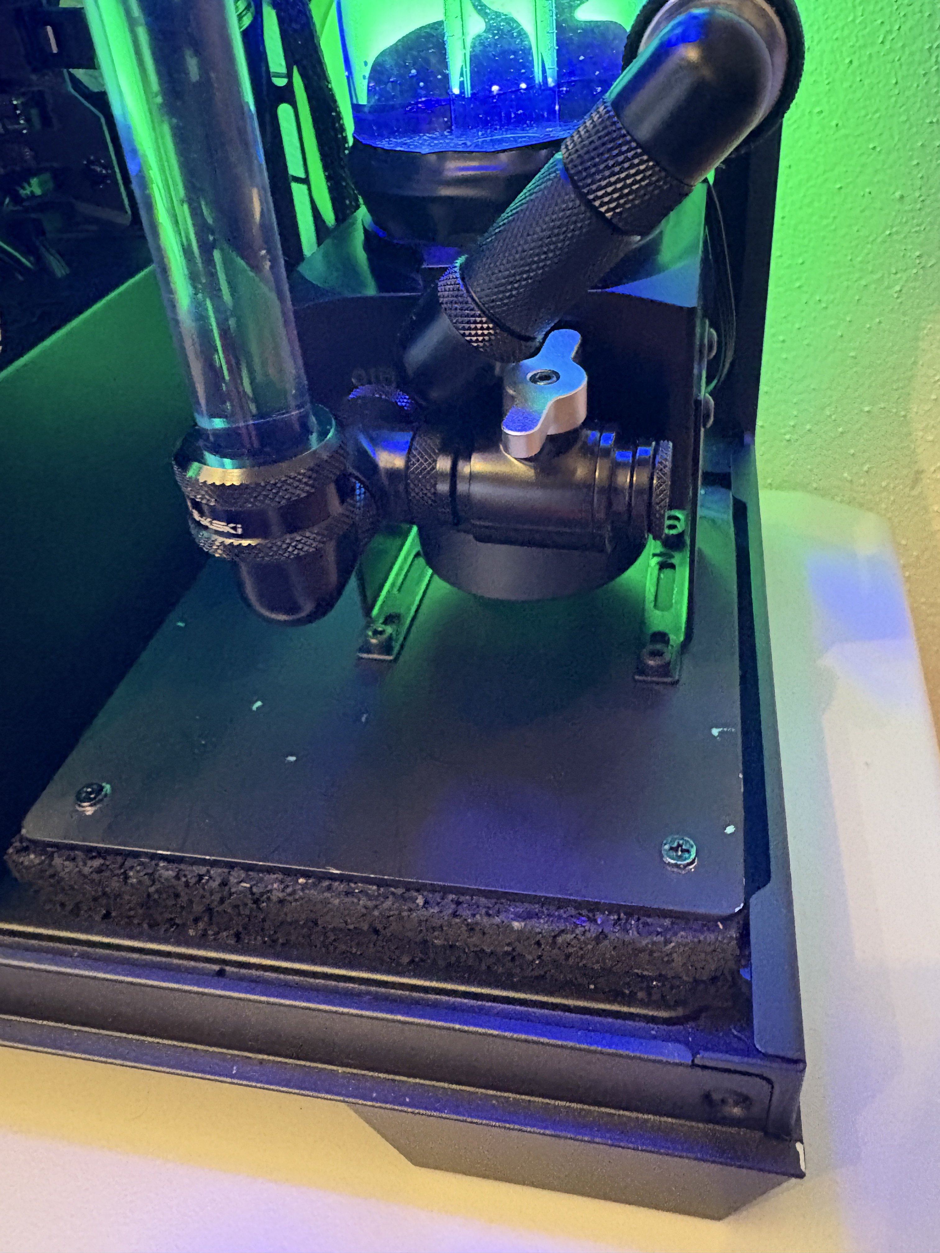

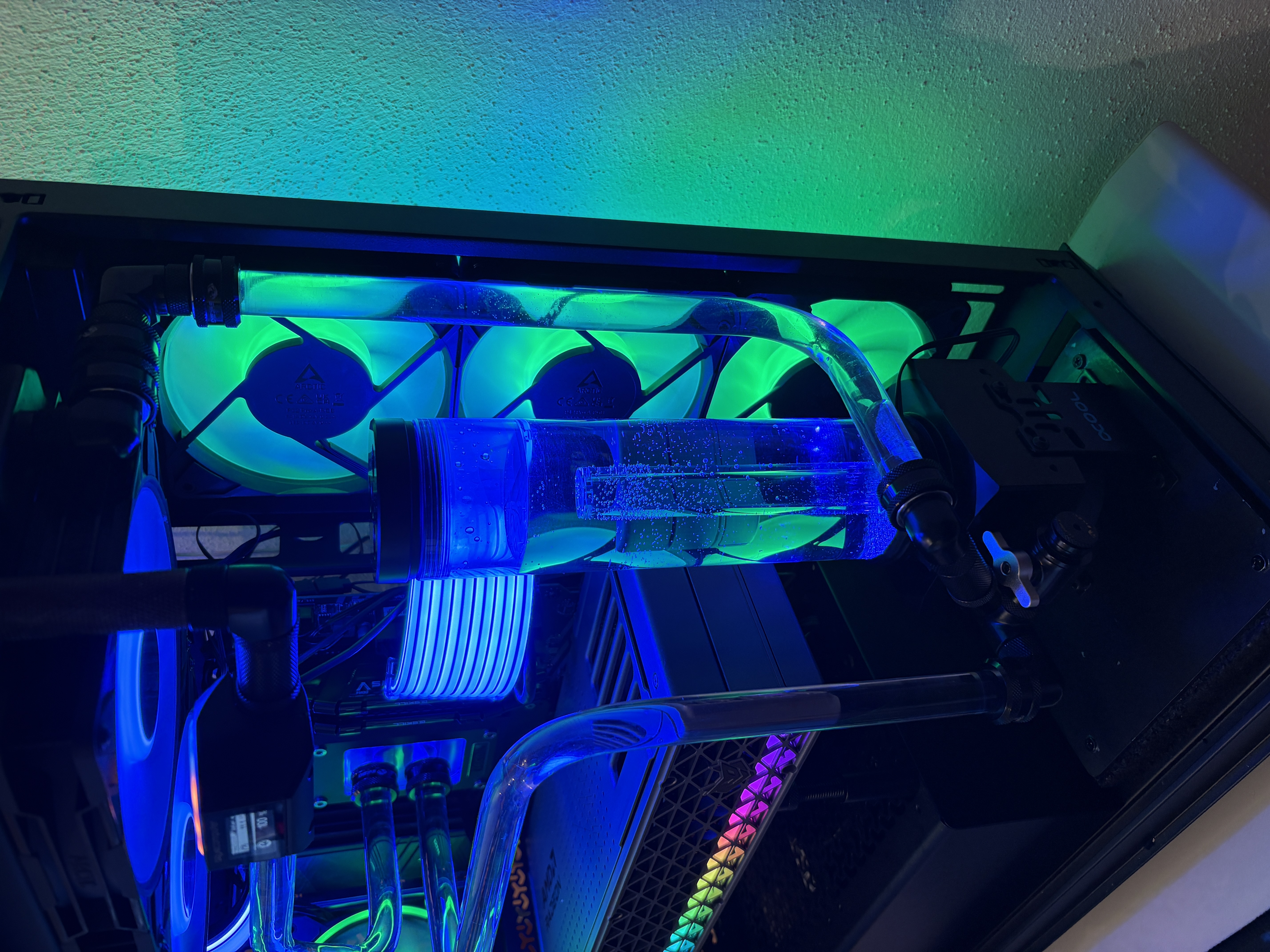

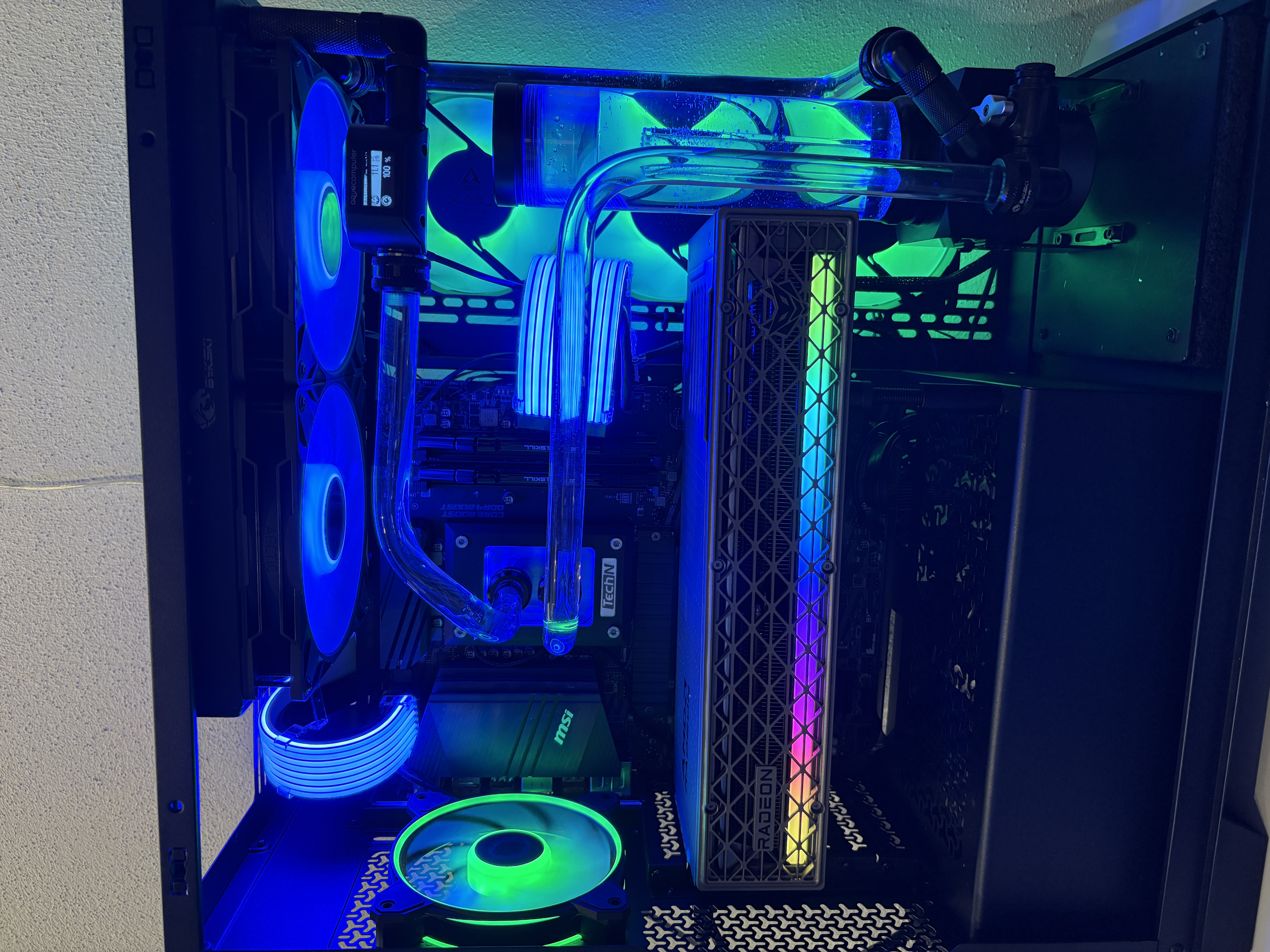

So siehts im Moment aus, muss nochmal ans Kabelmanagement und das Rohr hinzu zum Radiator neu machen. Ansonsten denke ich sind die ersten Hardtubes ganz ordentlich geworden
