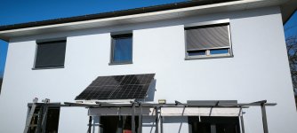

Meine dritte Anlage auf der Garage hat dieses Jahr 1495 kWh erzeugt. Ich hab die nur als Invest gebaut, nicht weil wir den Strom davon brauchen. Jetzt schon schafft die nur rund 1,5 kWh pro Tag.
Wenn ich das nur einspeise sind das dieses Jahr rund 100€ Ertrag. In Betrieb gegangen ist die erst Ende Mai.
Bezahlt hab ich für Konstruktion und Module etwa 850€. Installation hat der Elektriker so gemacht, WR hatte ich noch über.
So amortisiert die sich nach spätestens 8 Jahren.
Wenn ich damit noch Eigenverbrauch im zusätzlich abdecken kann sogar schneller. Immerhin lädt die mit in den Speicher.
Interessant wäre wie groß die Anlage denn ist, was für Module, Wechselrichter etc.

Hab 10 Platten, 4,4kWp.
Allerdings mit nem relativ flachen Winkel (damit das Gebäude nicht über 3m kommt) und starke Verschattung in der zweiten Tageshälfte.
OK das ist ja vom Preis her sehr akzeptabel. 10 Platten hätte ich um 850€ auch ohne nachzudenken gekauft.
Aber das einer aus 4,4kWp im Schnitt (1,5MWh / 5 Monate) nur knapp 300kWh erzeugt werden klingt echt suboptimal.
Mein BKW hat nur 18% dieser Leistung und macht im Schnitt 110kWh im Monat. Holt also fast doppelt soviel Ertrag aus der Hardware pro kWp.
Da würde ich mich massiv an die Optimierung machen.
