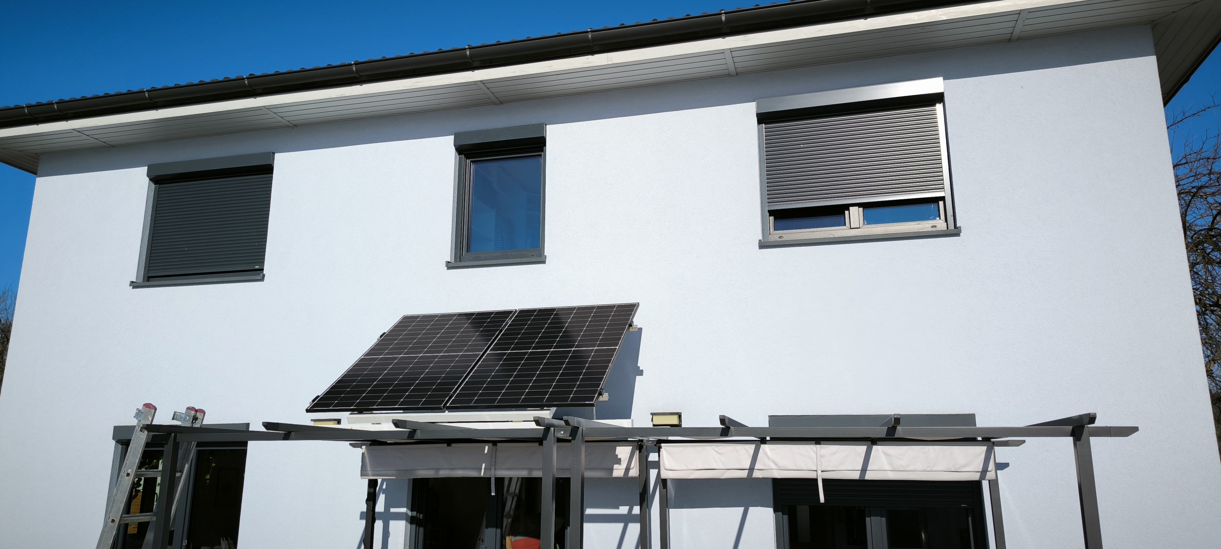

Mein Balkonkraftwerk macht seit vorgestern komische Sachen.
Der Speicher lädt, gibt aber keinen Strom ins Haus. Einstellungen sind alle korrekt und auch neu gestartet habe ich ihn.
Ich habe nun mal testweise ein Panel vom Speicher entfernt und dass Panel an den Wechselrichter gehängt. Der Wechselrichter meldet an diesem Eingang nun 49,4V und 0 Watt/ 0 A.
Der Selbsttest des Wechselrichters ist unauffällig.
Was ist jetzt hier das naheliegendste? Wechselrichter kaputt obwohl laut Selbsttest i.O.?
Das ganze Setup sieht prinzipiell so aus: Panele>Speicher>Wechselrichter>Steckdose
Edit: Korrektur: der WR meldet 49,4 V 0 Watt/0A am Eingang der am Speicher hängt.
Der Eingang an dem jetzt das Panel hängt meldet 0V 0 Watt/0A..
0V klingt erstmal nicht gut. Hast du eventuell die Kabel von 2 verschiedenen Modulen an den WR geklemmt? Ansonsten würde ich wohl die Module prüfen, ob die gestorben sind.
Kannst du eventuell direkt am Modul die Spannungen messen? Mit Messspitzen wird der Weg in die Anschlusskontakte wohl zu eng sein.
Ist der Akku vielleicht leer und gibt deshalb nichts mehr aus?
Der Akku ist jetzt zu 80% geladen.
An der Verkabelung wurde Initial ja nichts geändert.
Wenn die Panele defekt wären würde der Speicher ja nicht laden.
