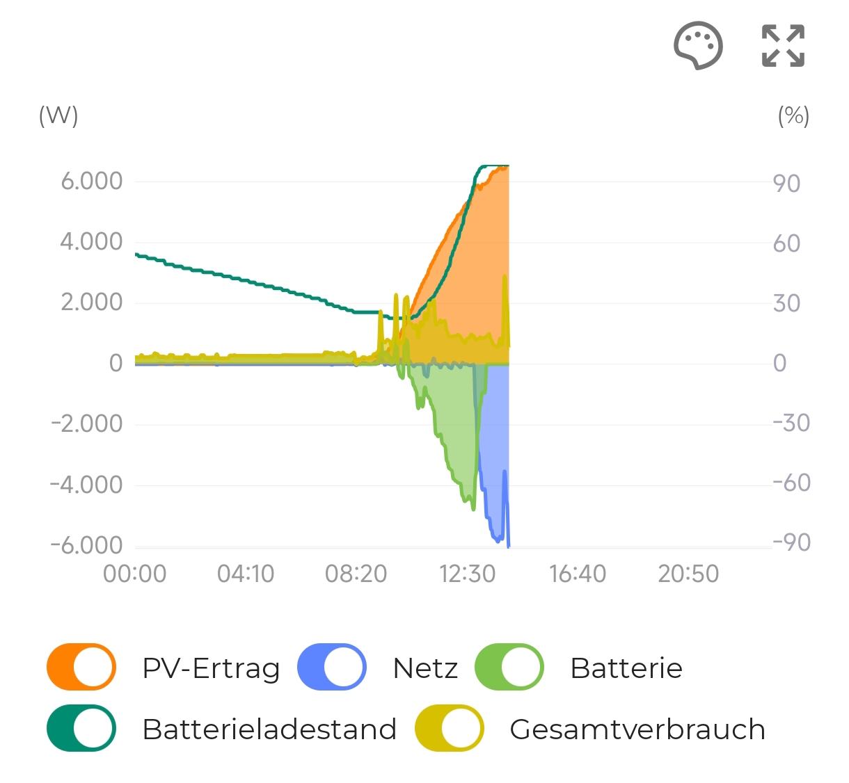

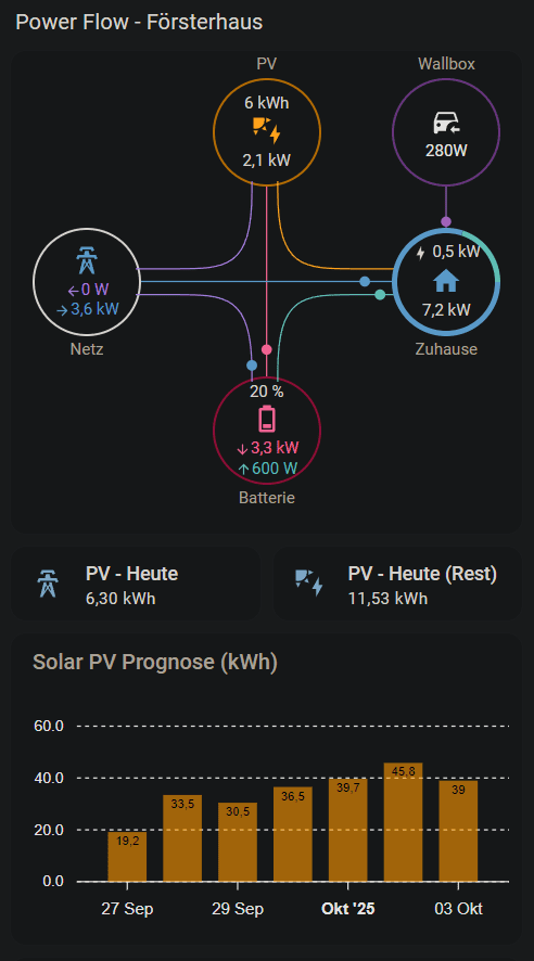

EDIT: Dazu habe ich mir noch eine Kachel mit Balkendiagrammen für die Ertragsprognose der nächsten sieben Tage gebaut. Wie hier im Video ab 12:00min erklärt wird
Wird heut wieder ein träumchen
€/ September gelaufen👍

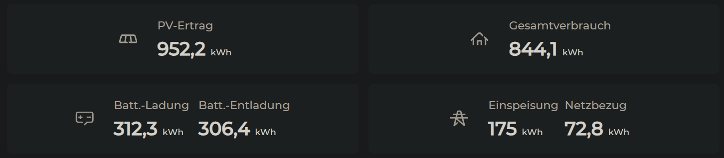

In kWh sind es bei mir:
Erzeugt: 1137
Verbraucht: 878
Eingespeist: 431
Bezogen:177
Juli, August und September sind die schlechtesten Werte, seit wird die Anlage haben...
September war ernüchternd - direkt nur noch knapp 50% der August Erzeugung.
Insofern rechne ich für Herbst/Winter mal mit deutlich weniger.

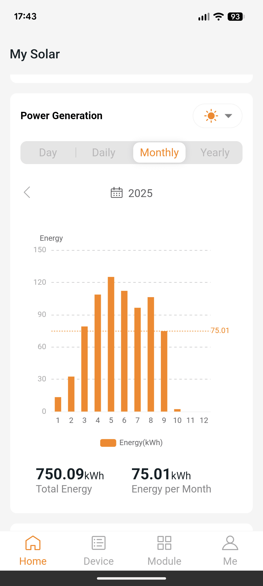

Erster Monat mit 2,2kWh Akku an 760Wp ist rum (abgesehen von den ersten 3 Tagen).
PV: 66,5kWh (Vorjahr 71,4kWh)
Davon durch den Akku: 25kWh
Verschenkte Einspeisung: 4,4kWh (davon 2kWh an den ersten 3 Tagen wo noch kein Akku vorhanden war)
Funktioniert bisher besser als ich erwartet habe. Im positiven Sinne habe ich eher unterschätzt wieviel in den Akku geladen wird. Wenn die Sonne denn mal scheint, sind die 2,2kWh selbst jetzt Ende September meist gegen 13 bis 14 Uhr schon wieder voll.

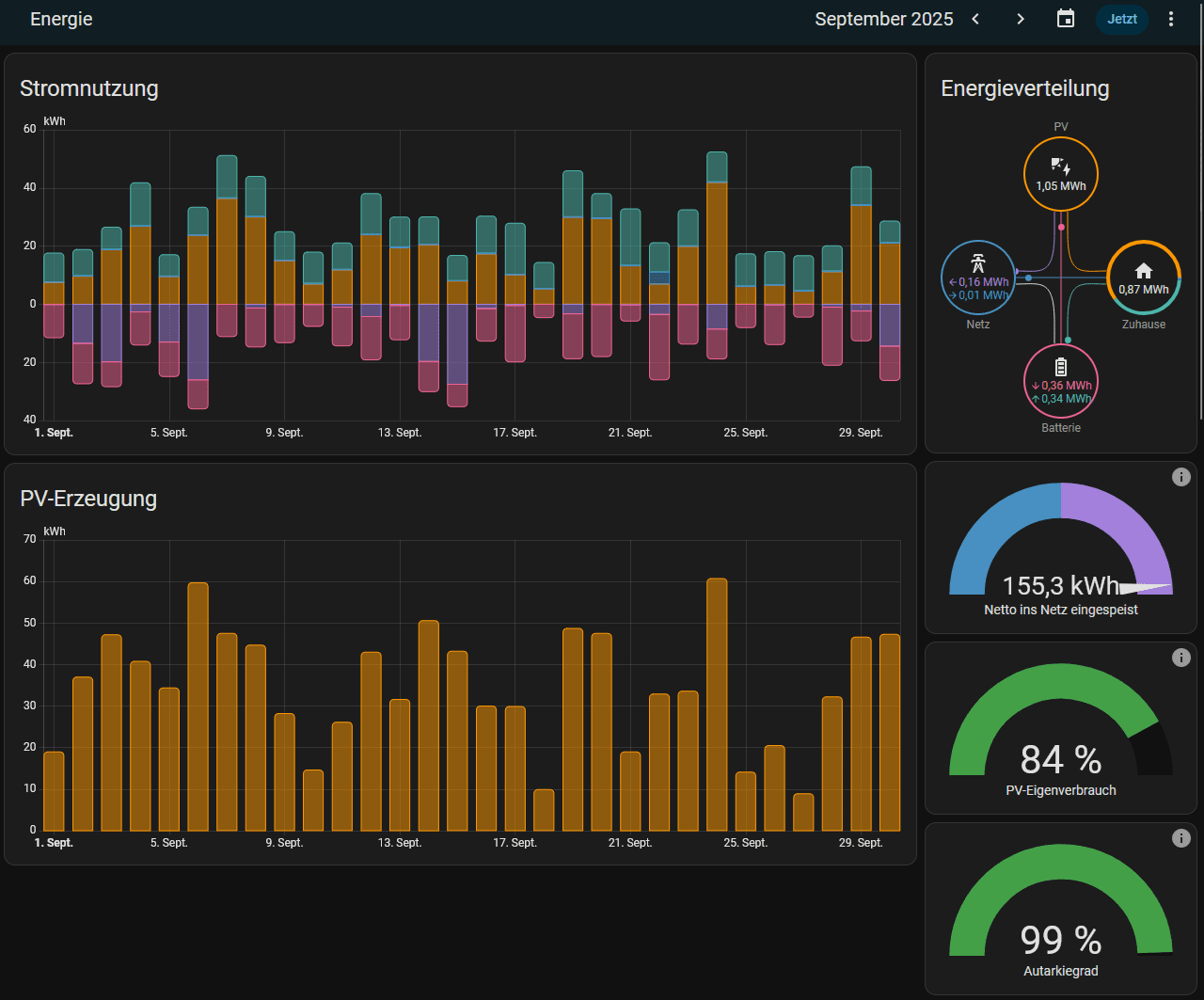

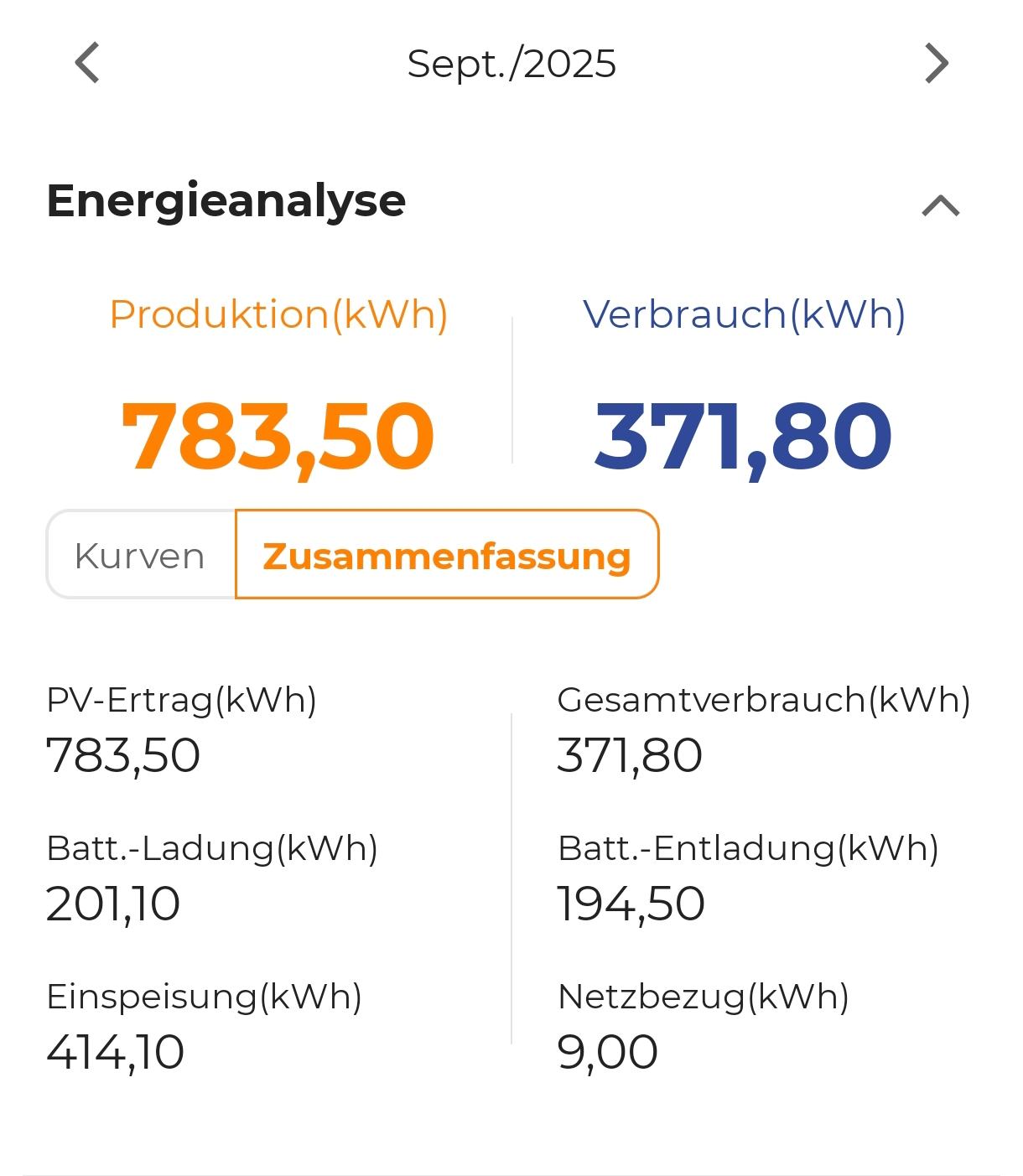

September
Produziert: 897 kWh
38% Eigenverbrauch
98% Autarkie
Die 2% habe ich jeden Monat - sind die typischen Verbräuche wenn WR oder Batterie nicht schnell genug reagieren können.
Auch im September hat die Anlage gut funktioniert. Leider musste ich erstmals seit April aktiv aus dem Netz das E-Auto laden. Hält sich aber noch in Grenzen.

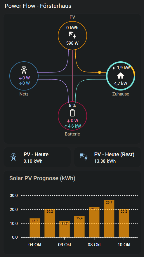

Hier wird das auch mein erster Herbst/Winter mit der Anlage. In den nächsten Tagen kann ich wohl froh sein wenn ich neben dem Direktverbrauch überhaupt den 13kWh Akku voll bekomme. Ertragsprognose sieht nicht so rosig aus.

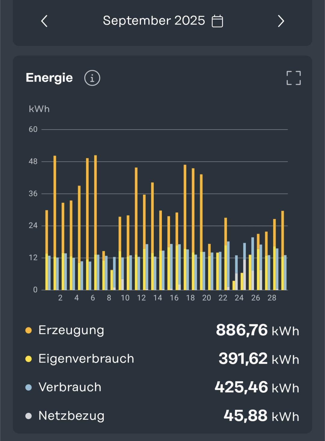

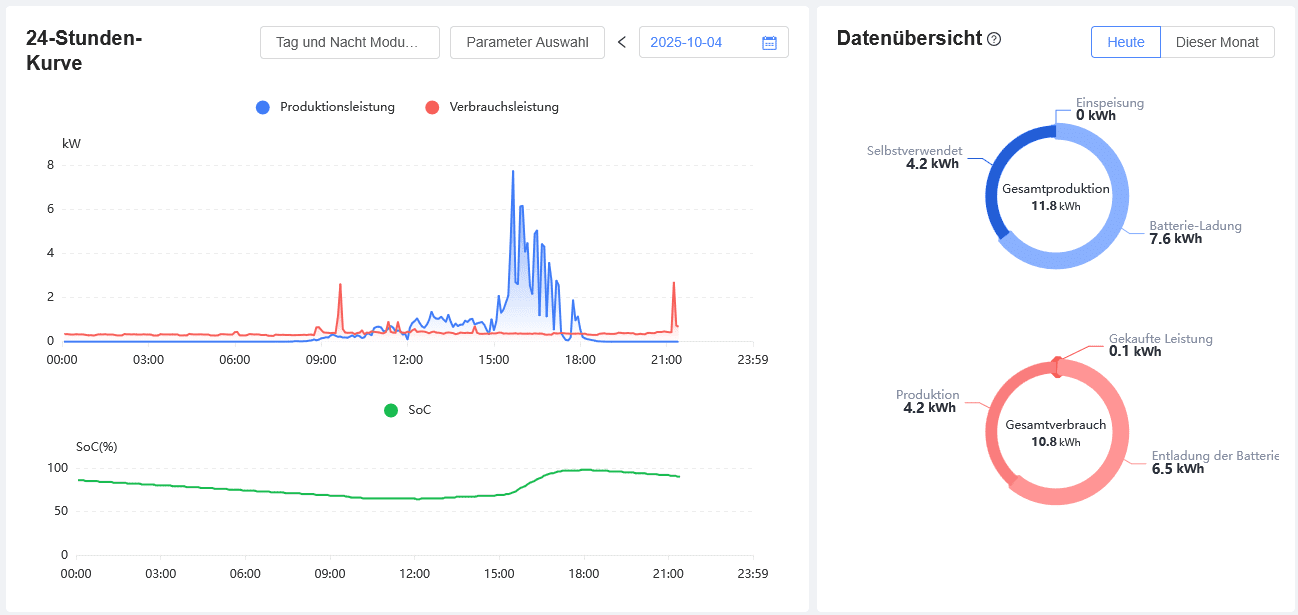

September 2025 bei mir
Region Hannover / 9,46 kWp Süd ~38° Neigung / keine Verschattung / 20 kWh Akku
Heute hat es immerhin gereicht, um den Akku voll zu machen.
