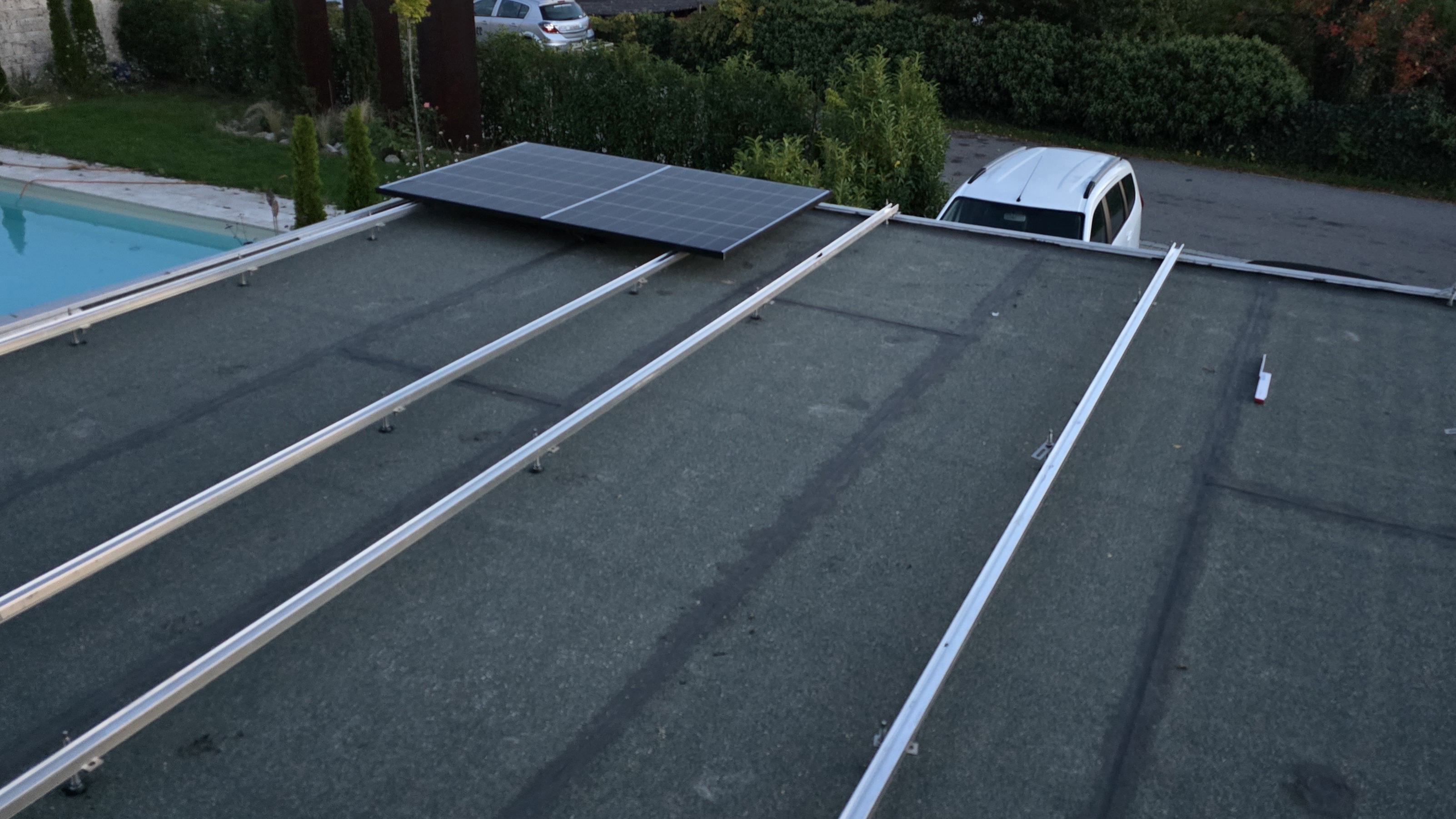

So, nachdem wir letzte Woche die dicken 595W Module aufs Dach gequält haben, ist nun der Carport dran. Da kommen die "leichten" Longi 480W drauf. Morgen erstmal noch die ganzen Schienen ausrichten und einstellen.
Drücken sich die kleinen Stützfüße nicht recht schnell durch das Deckmaterial im Hochsommer?
Unter PV-Modulen soll sich auch Hitze stauen können.
Ok dann würde ich als Fehlerchancenjäger die Abdichtung in Frage stellen wollen, aber das Schwarze sind bestimmt entsprechende Dichtungen.
Die Art der Befestigung wurde jetzt nicht neu erfunden...das wird schon alles passen😌

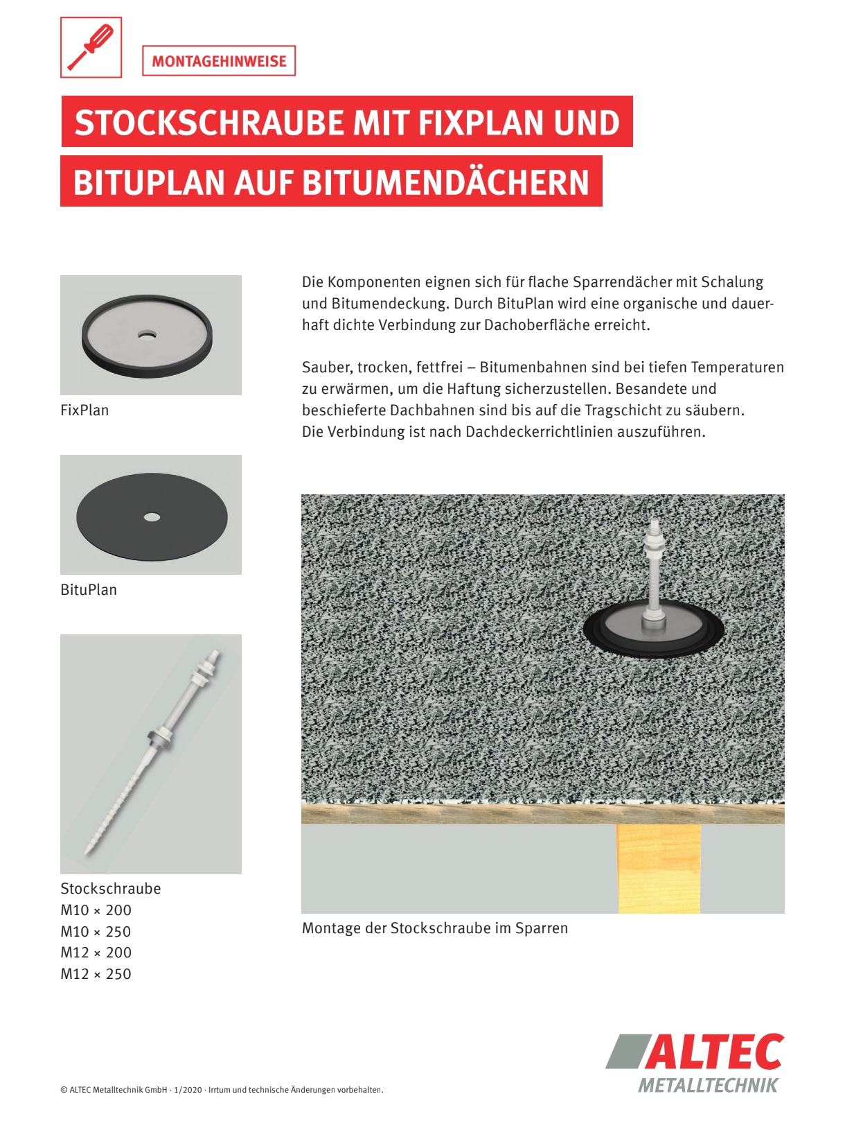

ich hätte da eher Bedenken, dass die Dachabdichtung durch die Stockschrauben beschädigt wurde, das macht das Dach jetzt auch nicht dichter ;)
Kommt da wenigstens noch Flüssigkunststoff drum, um es noch irgendwie abzudichten oder "reicht das so"?
Solange das Ordungsgemäß verschraubt wurde wird da nix undichter. Was denkst du wie Faserzementwellplatten oder Trapezdächer befestigt werden?
Ja, so in der Art.
Ich würde es mehr als "nicht fachgerechte Eigenkonstruktion" bezeichnen. 😅
Vorgebohrt, Sika 514 rein, und mit einer EPDM Scheibe + Edelstahl Karosseriescheibe verschraubt. Außen kommt jetzt dann noch MEM Dicht-Fix drüber. Da habe ich noch einen halben Eimer übrig, weil ich vor der PV Montage die Bitumenbahnen nochmal prophylaktisch abgedichtet habe.
Ja, so in der Art.
Ist so keine zulässige Ausführung. Sika 514 ist so wie ich das sehe nicht geprüft in Verbindung mit Bitumen.

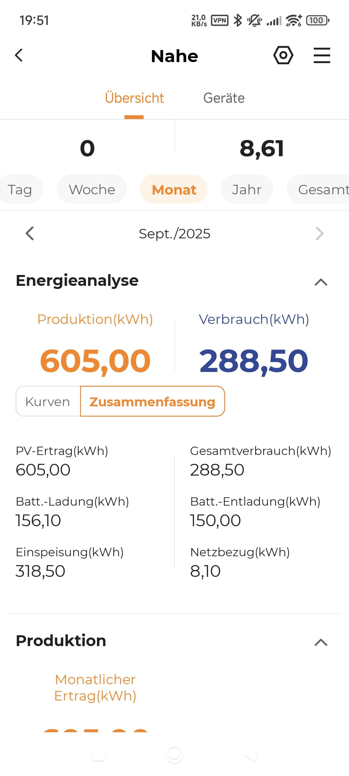

Schlimmer geht immer 🙈 heute nur 3,46kWh der Winter klopft quasi schon an.
Bis jetzt läufts hier im Norden noch ziemlich gut 🐢

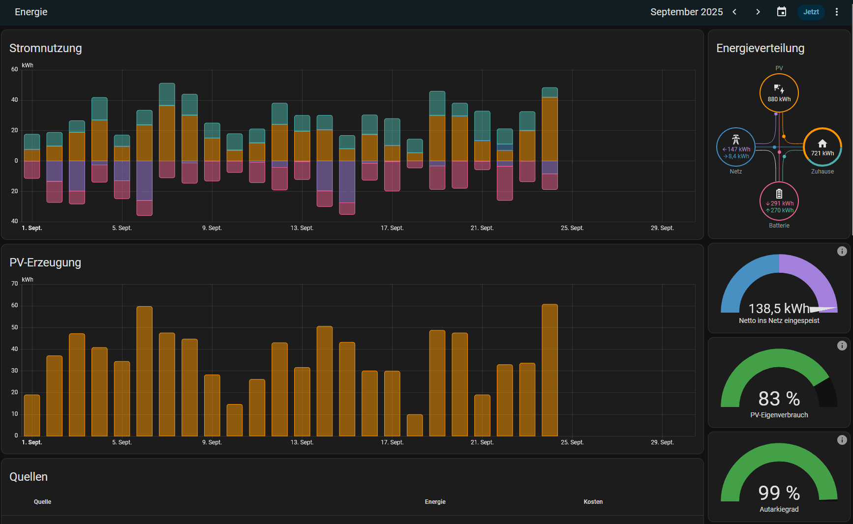

dito... Region Hannover im September bislang 99% Autarkie trotz 2 E-Autos. Wurde hier und da mal knapp, aber dafür sind die 20 kWh Akku schon ganz hilfreich.
Ich kann auch nicht klagen heute 63kWh erzeugung (bei 19,3kWp SW/NO Anlage) und der gesamtmonat September ist bislang ähnlich mit 2024.

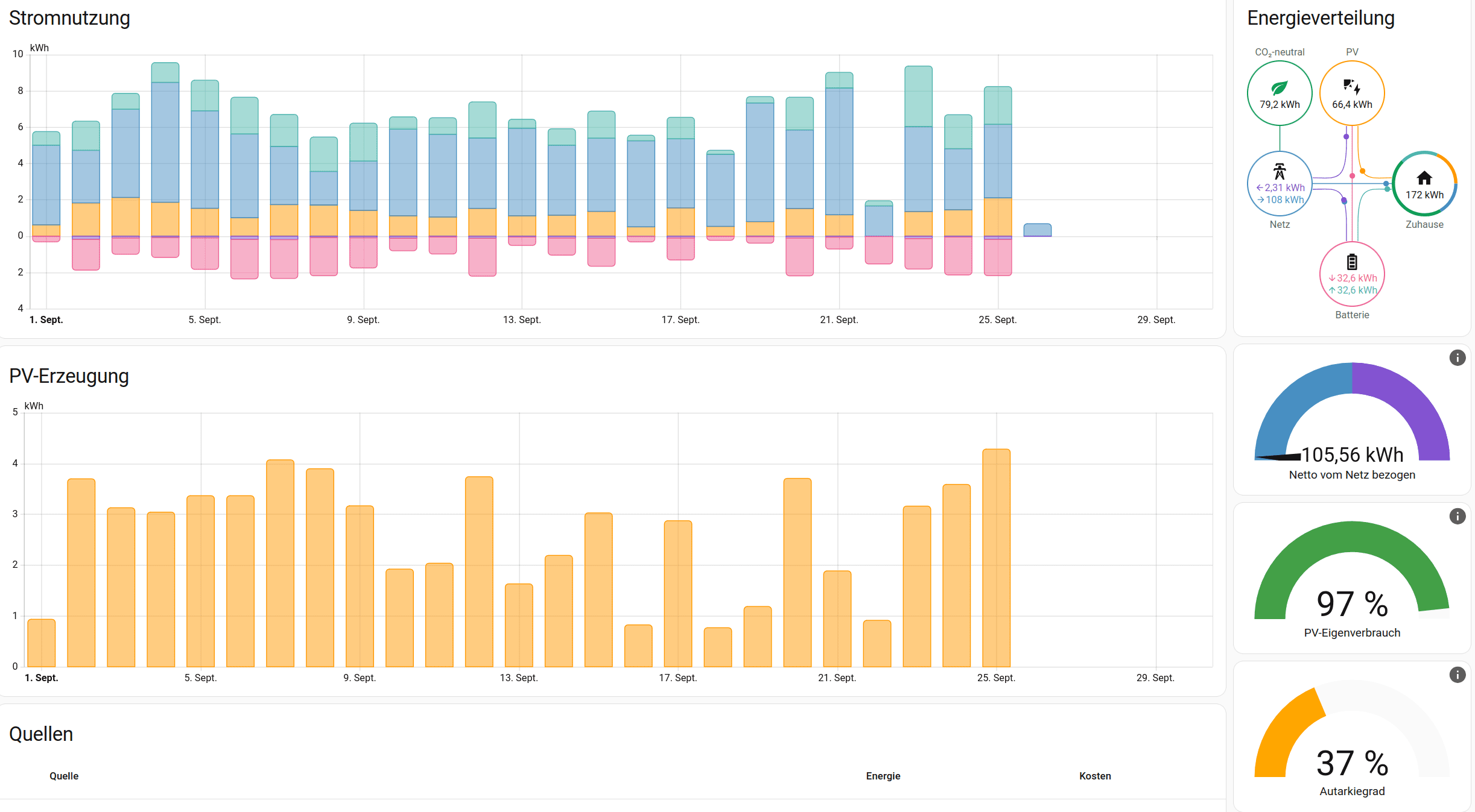

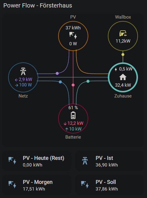

Ich schlage mich seit einer Woche mit meinem neuen Home Assistant Green rum. Die meisten Wünsche konnte ich schon umsetzen, gerade was PV Prognose angeht. Die 13 kWh Batterie muss aktuell viel tun, aber ist ja auch dafür da. Aktuell teste ich noch mit einfachem "Power to heat".

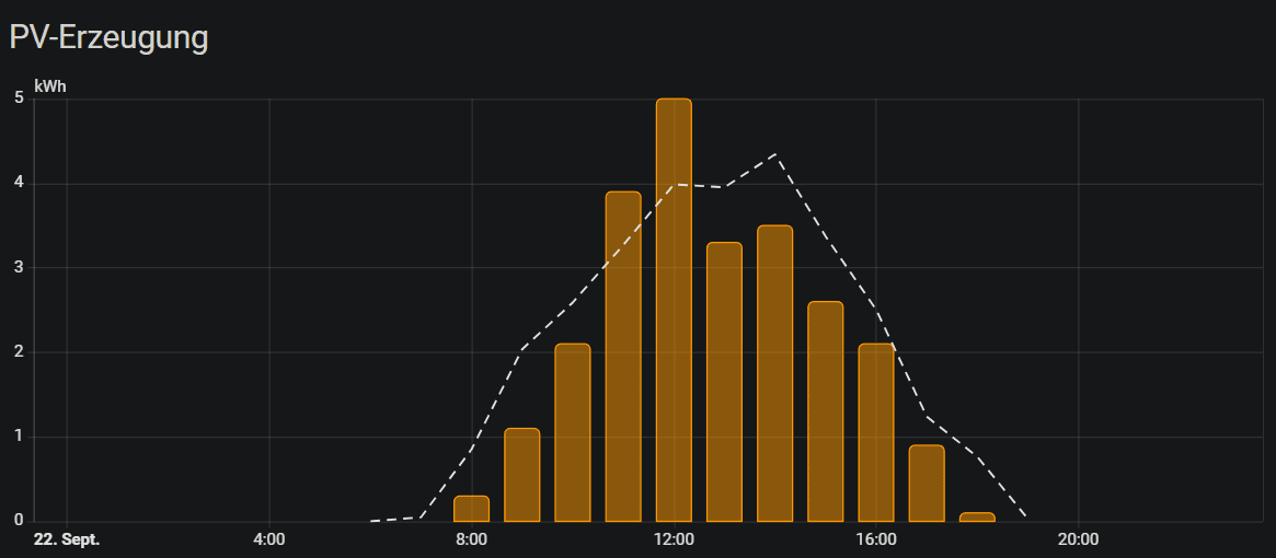

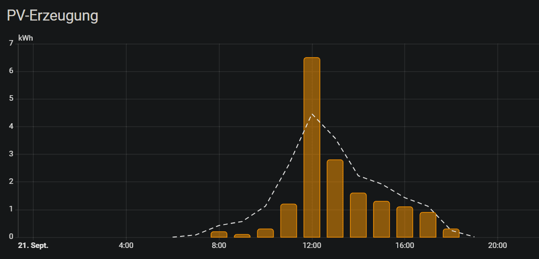

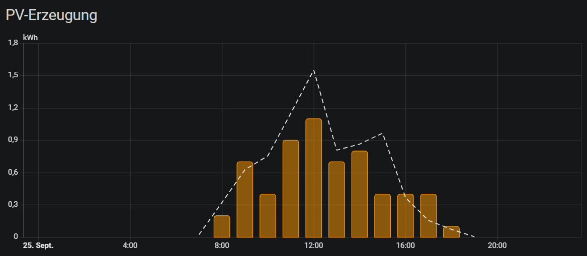

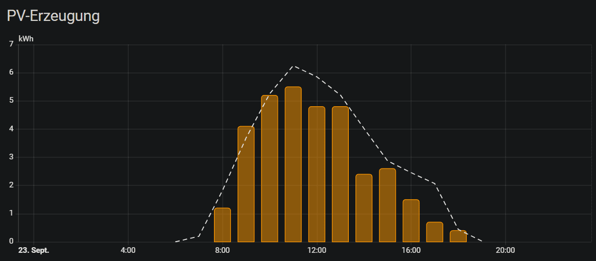

Also ich kann mit einer guten Prognose schon einiges anfangen. Gerade wenn du mit Home Assistant oder ähnlichem gewisse Verbraucher steuern kannst.

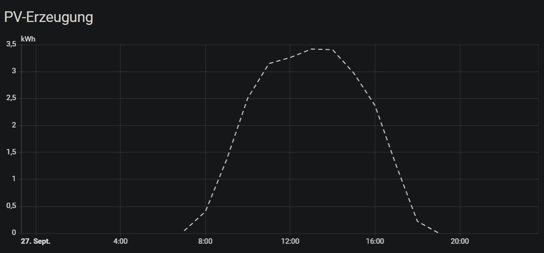

Mal ein paar aktuelle Beispiele: Prognose ist die gestrichelte Linie, reale Ist-Werte sind die Balken.
Morgen soll es so kommen. Mal sehen ob es hin kommt...

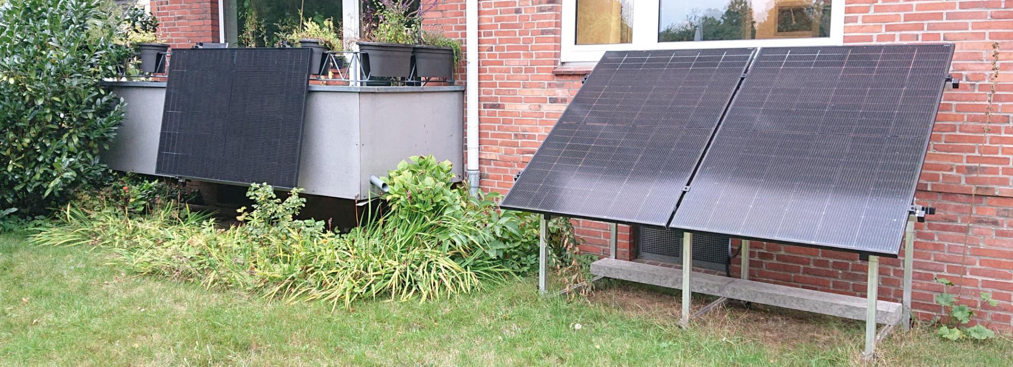

Ich muss mal jetzt ein paar Fotos von der PV-Terrasse machen :)
