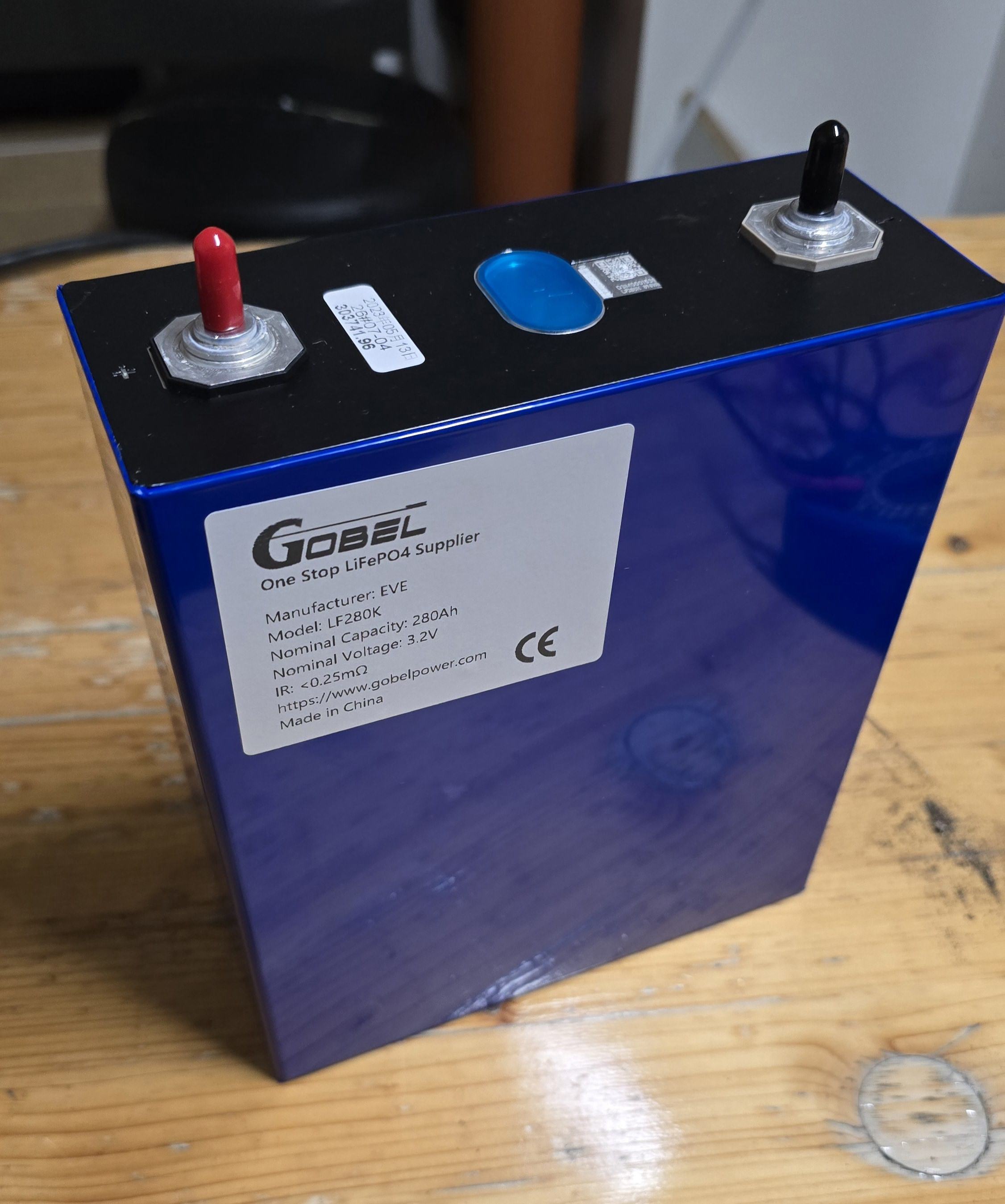

BTW: Ich habe im Keller meine LiFePO4 Zellen ausgegraben. Die habe ich 2022 bestellt, und das Projekt aus zeit- und gesundheitlichen Gründen aus dem Auge verloren. Damit wollte ich einen DIY-Speicher bauen. Die Spannung ist immer noch bei 3,26V, das hat mich schon sehr erstaunt. Nahezu kein Spannungsverlust in knapp 3 Jahren. Die Frage ist nun, braucht man nochmal 15 kWh zusätzlich? Also 45 kWh? 😅

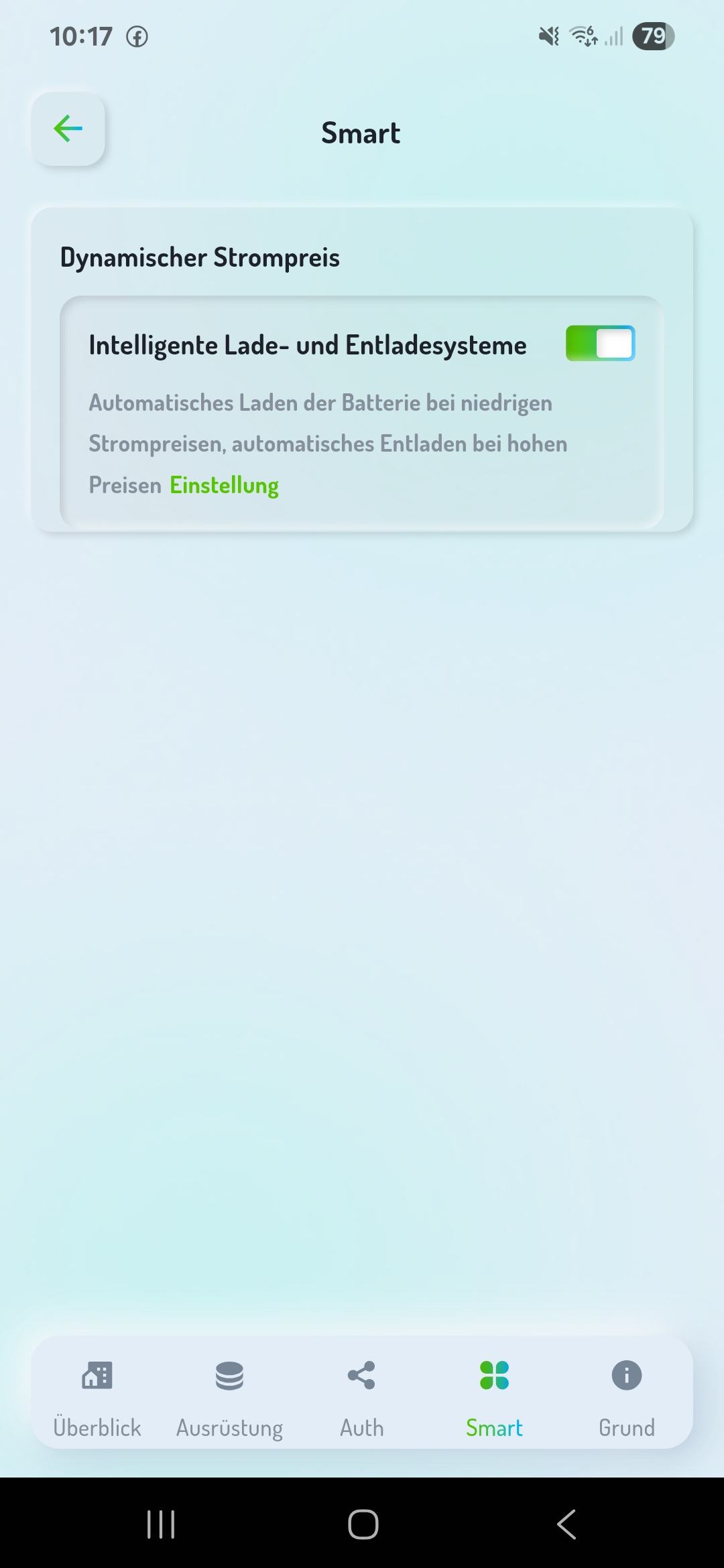

Verstehe ich das richtig? Dieser 299€ Speicher lässt sich mit einem dynamischen Stromvertrag intelligent laden und entladen :d?

Dafür muss afaik aber der Netzbetreiber ein Smartmeter bei dir am Zählerplatz haben und du brauchst einen entsprechenden Vertrag. Scheitert hier zB schon an Ersterem.
Ein dynamischer Stromtarif (und dessen ausnutzen) macht nur Sinn wenn der Verbrauch auch dynamisch (smart) erfasst wird.
Er möchte ja bei tiefpreise den Speicher laden. Das kann die APP (anscheinend).
Also so habe ich es verstanden
Soweit war ich auch, wobei der Zähler ja nicht mehr vom Netzbetreiber kommen muss, dazu darf man bei uns ja mittlerweile den Messstellenbetreiber selbst wähler und beauftragen.
Auch wenn mir dieser Punkt bisher immer mit Hirnknoten durch die Chance auf Zuständigkeitenbingo quitiert wurde.
Gibt auch Anbieter, die das ohne Smart Meter (Intelligente Messeinrichtung) machen und nur eine Morderne Messeinrichtung benötigen, die bieten dann ihren eigenen Lesekopf für den Zähler an. z.B. Tibber macht das so mit dem "Pulse" Lesekopf (aber bitte vorab die Kompatibilität zum Zähler prüfen!).
Auch das muss der Netzbetreiber unterstützen. Der lässt sich einmal im Jahr den Zählerstand mitteilen. Da muss es eine Schnittstelle zwischen dem Anbieter und dem Netzbetreiber geben. Bei uns geht Tibber zB nicht. Die Region wird nicht unterstützt.
Netzbetreiber ist nicht gleich Netzbetreiber. Du kannst von deinem nicht auf ganz Deutschland schließen
