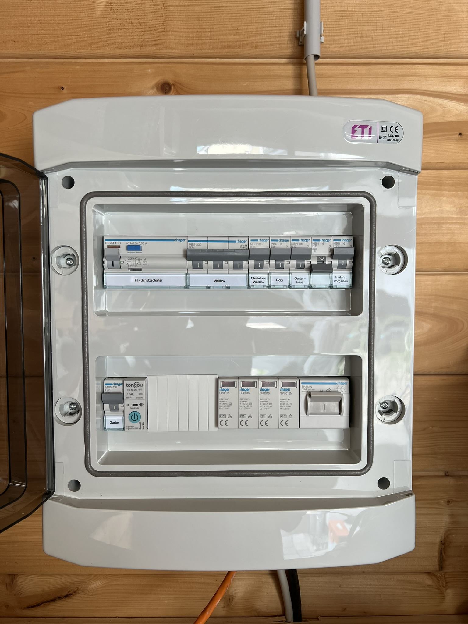

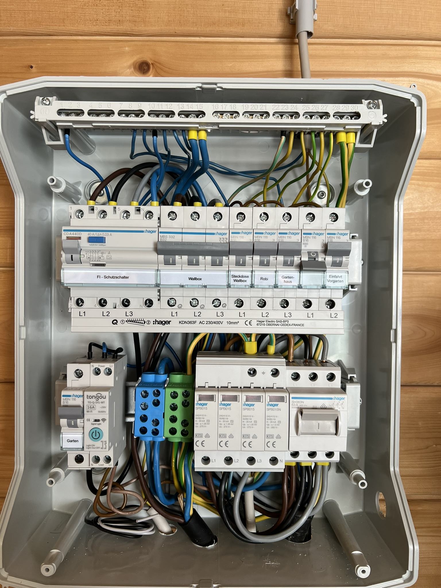

Zwar nicht viel mit der PV an sich zu tun, aber gerade mal meinen Unterverteiler im Gartenhaus erneuert. Habe jetzt erst vor wenigen Wochen in Erfahrung gebracht, dass man ab einer Zuleitung >10m einen neuen Überspannungsableiter benötigt. Wusste ich nicht. Nun sollte wieder alles VDE konform sein.
Erde brücke am überspannungsschutz nicht nötig...da kommt wenn dann die Verbindung auf die potischiene drauf 😎
Angenehmes Fleißstückchen.
Der arme RCD ist aber überbelegt, falls wegen der WB nicht sogar eine Typ B fällig wäre.
Und das Nagetierloch rechts könnte man auch noch schließen. ;)
Man kann jetzt wieder überall suchen 😁 allein die ganze kacke mit den überspannungsschutz ist nur geldmacherei...RCD mal nachrüsten macht ja Sinn aber dann hört es auch schon auf. Wenn man kein fundamenterser hat kann man sich auch mal ein tiefenerden schlagen,wäre noch eine gute sache
Okay, was ist noch zu ändern? Überlastet wird da nichts. Der RCD ist mit 35A Neozed vorgesichert. Typ B RCD Für ne Wallbox? 250€? Hm, ne
Kabelverschraubungen fehlen
Achso, ich dachte du hättest jetzt den Plan, wenn du schreibst, der sei alles aber nicht VDE konform?!
Ich werfe mal die din18015 in den Raum. Liege schon im Bett und keine Lust am Handy Romane zu schreiben.
"Plan" ist etwas übertrieben.... Aber den brauch man auch nicht wenn ich mit die Verteilung ansehe.
:d ahja DIN=VDE? Das ist eine Empfehlung wie viele Steckdosen oder Stromkreise beispielsweise eine Küche i.d.R. hat. Was hat das denn hier mit zu tun?
Ich hätte nicht fragen sollen.
