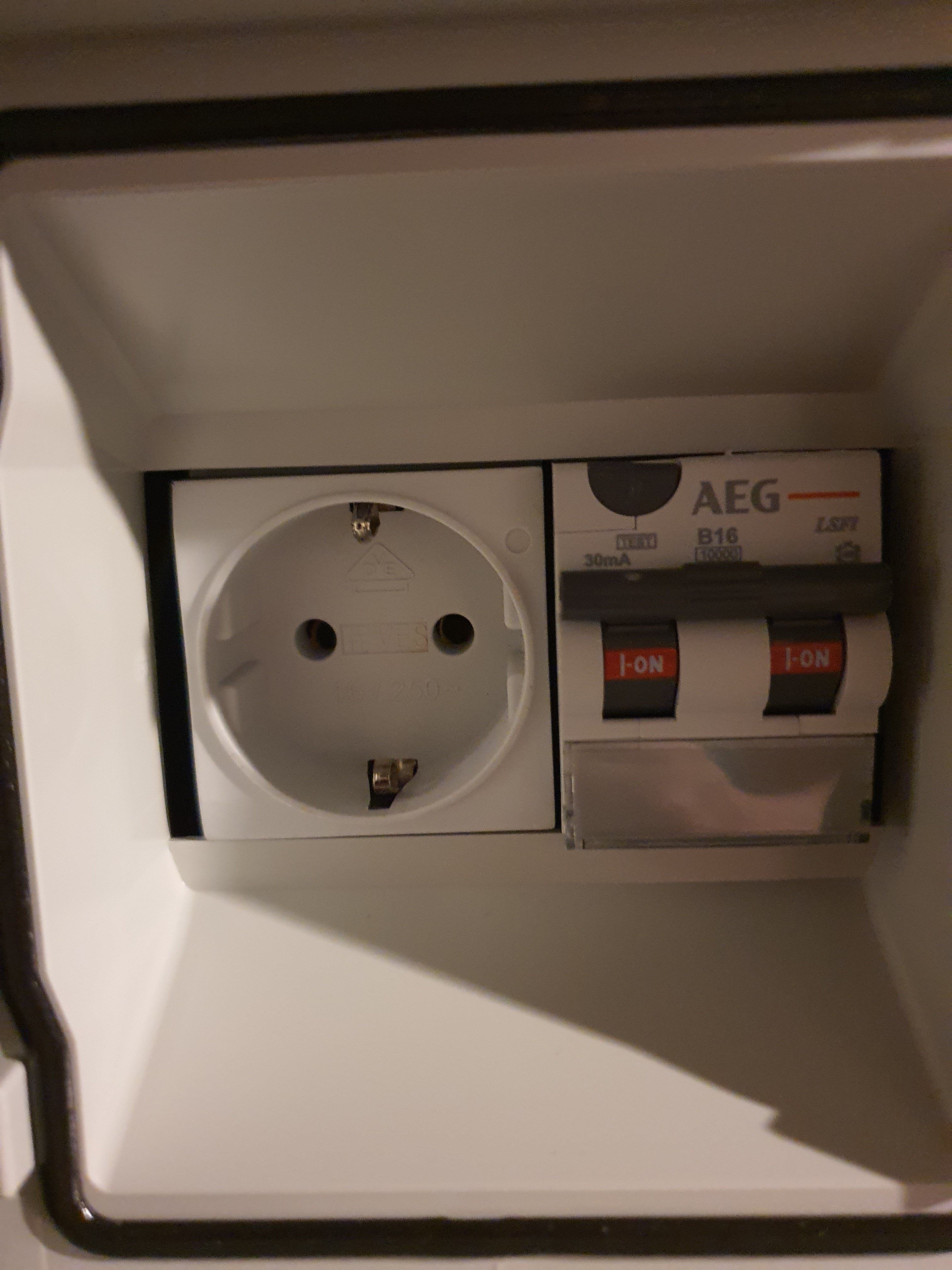

Bei mir hat der das so mitgemacht. Taucht nicht mal gesondert auf der Rechnung auf.
So eine Kiste kostet 15 Euro, Steckdose und Kabel wenige Euro und was ein FI kostet weiß ich nicht.
Ich mach mal ein Foto nachher

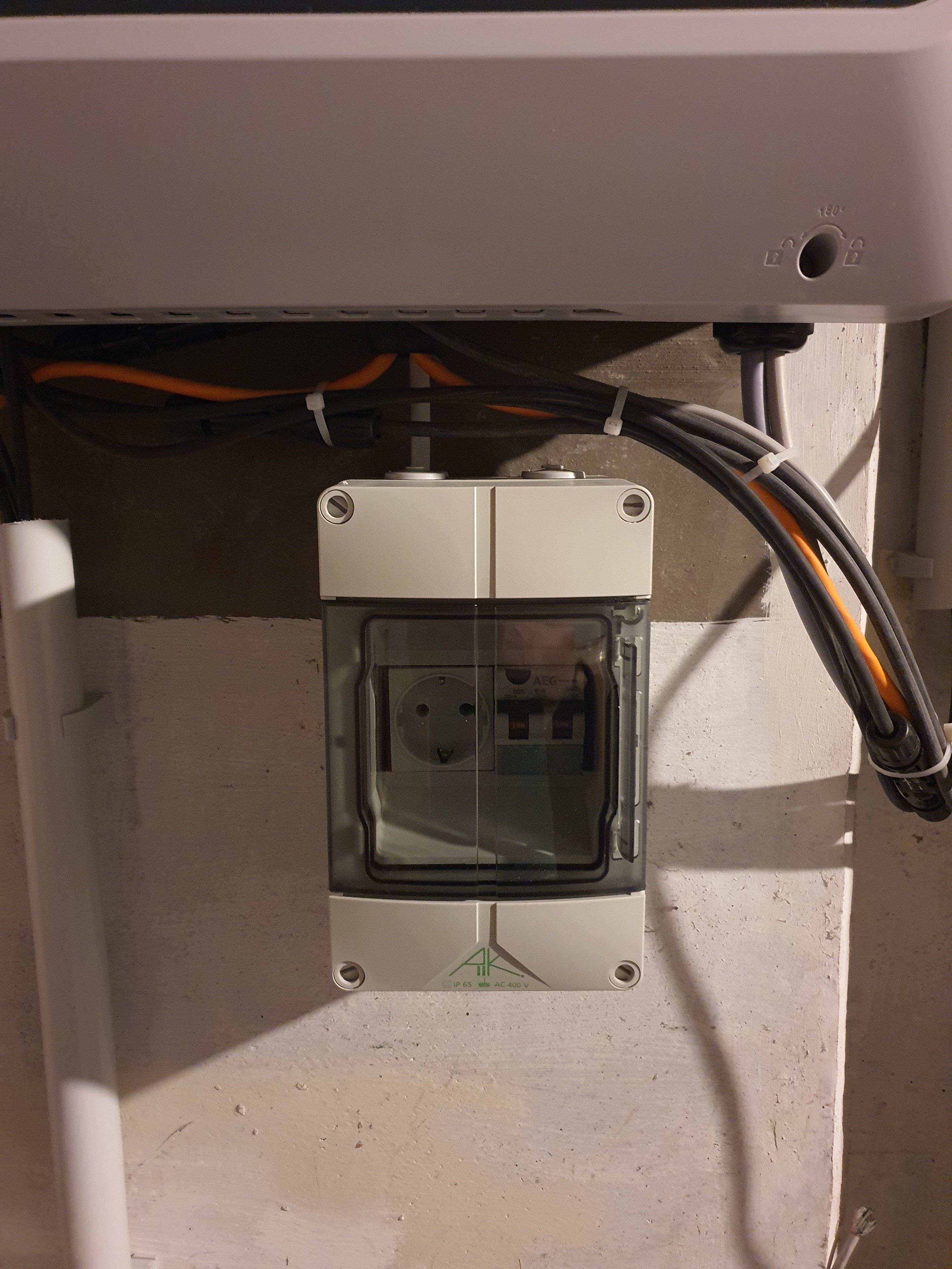

@Speeddeamon
Da wird auch nichts unbedingt in die Unterverteilung integriert.
Das ist einfach nur eine Notfallsteckdose, die bei Netzausfall genutzt werden kann.
Unterschied ist, dass bei Fronius 1~ ist und Sungrow das 3~ macht.
Wir reden also 3kW vs. 9kW.
In jedem Fall brauchst du dann eine Verlängerungstrommel, damit du dann die Verbraucher anbinden kannst.
Man kann sich also überlegen, ob man eine sich da eine kleine Steckdosenkombination hinbauen lässt.
Also 1x Sungrowstecker auf 3x Schuko (L1-L3), mit LS/FI.
Das kann man freilich auch in die UV integrieren, nur ist das dann schon etwas komplexer.

Mennekes 920003 AMAXX wäre z.B. die "einfachste" Variante. Da kommt nen Kabel auf den Sungrow Stecker ran und der dann in den WR und gut ist.
Kann man auch selber bauen (lassen). (kleiner Kasten mit FI/LS und dann 3x Schuko AP)

Hier die Bilder dazu.

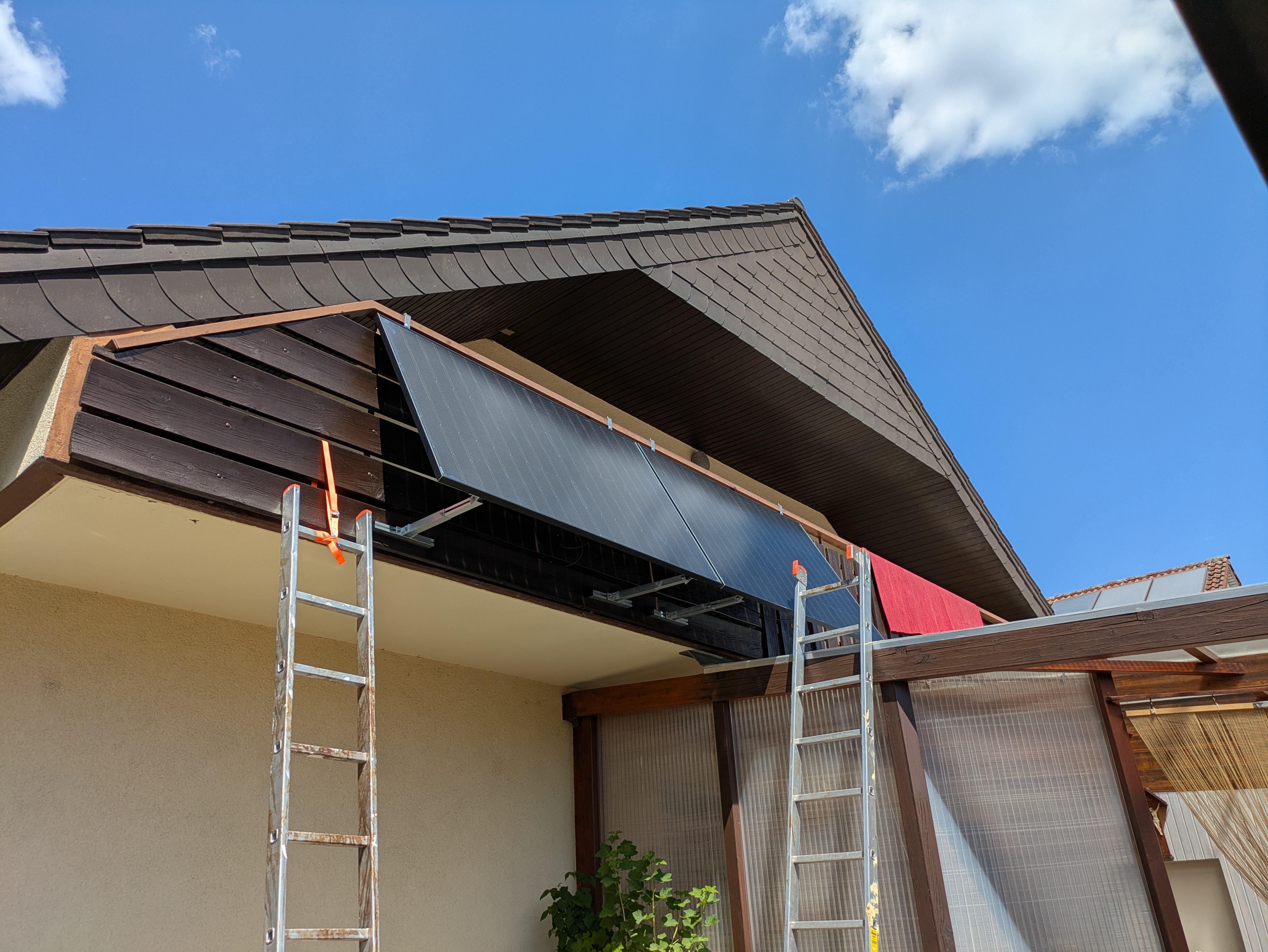

Ich hab, halt vorgaben vom Vermieter wegen Altbau + Denkmalschutz und die Optik soll weitestgehend nicht gestört werden.
Kann effektiv nur mein Geländer +/- paar % und Neigung nutzen also darf da auch nicht Hochkant 175cm Panels setzen und 2 davon passen auch nicht nebeneinander verquer damit es wieder gehen würde, daher suche ich eine alternative wo man es dann anhand der vorgaben so weit realisiert, das die Solarmodule auch dem Sichtschutz der Geländer des Balkons entsprechen.
Bisher gefällt mir das Yuma Set am besten sprengt aber auch wieder mit Versand etc. meinen finanziellen Rahmen den ich mir gesetzt habe.
Hab so grob 340cm Breite, wenn ich links das Regenrohr mit bedenke, für guten Neigungswinkel zur Sonne, effektive Höhe von außen des Balkons vermutlich so 140 bis max. 150 cm, von unten wird das nicht weiter auffallen oder stören, weil ich quasi der letzte oben im Dachgeschoss bin.

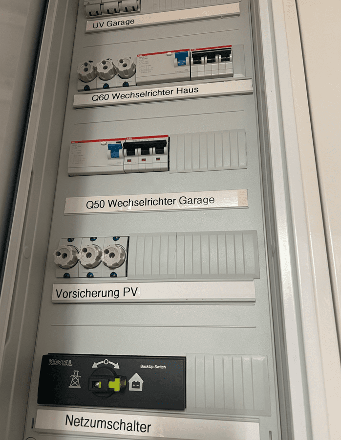

Bei mir war das zum Glück kein großer Aufwand das Thema Not/Ersatzstrom "eben" mitzuerledigen als die Elektriker die zweite Anlage mit aufgebaut haben.
Dieser Switch kostete da irgendwas um die 150€ oder so. Dann ging auch das Thema los, ja welche Netzbereiche sollen wir den drauflegen usw.
Und dann habe ich ganz plump gesagt... na, ALLES. Es ist ja für mich im Notstrom Betrieb viel einfacher die Sicherungen von allen Dingen rauszuwerfen die ich offensichtlich nicht benötige als in 5 Jahren festzustellen, Mist, hättest du doch mal auch die Garage mit dazugenommen.
Ich mag auch den manuellen Umschalter, denn ich kann empfindlichen Geräten wie Routern besser einen sauberen "2-3 Sekunden" Strom weg Zustand geben, also so eine halbgare Automatik, die zu kurz ist als das die Geräte sauber wegfliegen aber zu lang, als dass sie es nicht doch irgendwie mitbekommen hätten.
Das blöde an der Lösung ist halt nur, der Kostal G3 spannt ein 230V- 51Hz Netz auf, und damit kegelt er alle anderen WR, sogar seinen Verbundpartner Kostal G1 raus. Die Erzeugung der kleineren Anlage entfällt also im Inselbetrieb. Vielleicht kommt das nochmal irgendwann, aber dafür ist mir das Thema zu unwichtig. Wenn es mich nicht grade im Dezember/Januar ereilt, reicht der Rest in der Regel für einen Minimalbetrieb und ab März / Oktober eigentlich für einen fast Normalbetrieb im Haus. Der Speicher schafft ca. 10.000Watt Ausspeisung und der WR noch mehr.

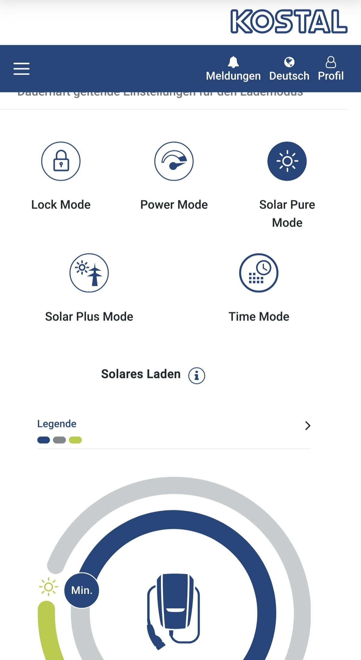

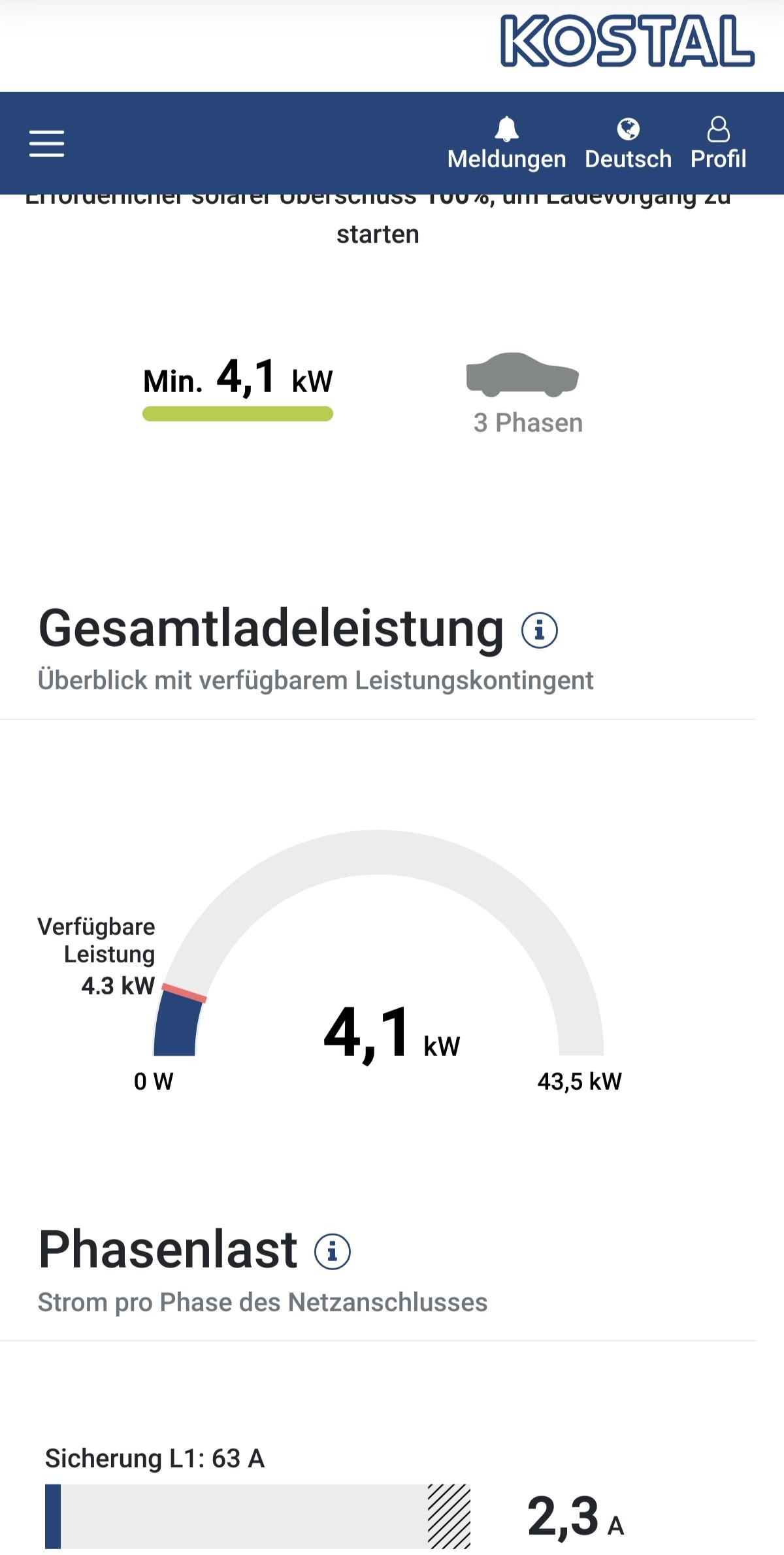

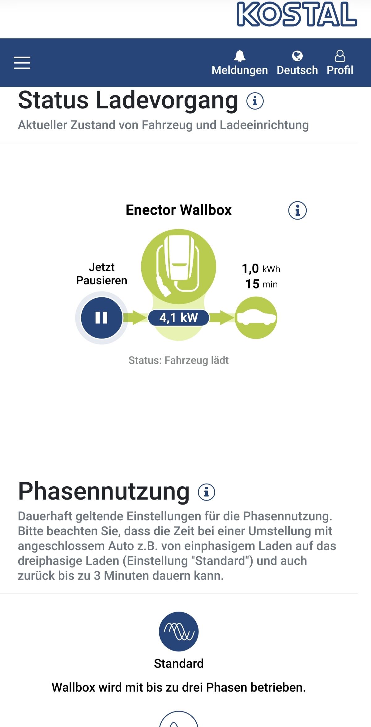

So, also mittlerweile habe ich alle Firmware / Software auf den aktuellsten Stand gebracht
Leider schaltet die Enector Wallbox noch immer nicht zwischen 3/1 Phasen um.
Sie beharrt auf der Min. Leistung 3~ von 4,1kW.
Die Differenz zum PV Ertrag holt sie sich aus der Batterie, was ich gerne unterbinden möchte.
Im Time Mode habe ich ebenfalls Solar-Pure angewählt.
Angewählt: Solar Pure Modus
Phasen: Standard (3~)
An der Min. PV Leistung kann ich im 3 Phasen Modus nicht ändern.
Leider habe ich von Kostal keine Endverbraucher Service Nummer gefunden, sonst hätte ich Montag mal nachgefragt ob der Fehler bei mir liegt...
IMG_20250517_163350.jpgIMG_20250517_163449.jpgIMG_20250517_163402.jpgIMG_20250517_163419.jpg
Okay, ich glaube ich habs...
Der WR war nicht im KSEM registriert^^
Musste ich via IP hinzufügen, geht aber nur wenn im WR der TCP Bus aktiviert ist
Jetzt erscheint auch Alles im Dashboard und in der Wallbox gibts die Funktion "Nutzung der Hausbatterie" Ja oder Nein^^
Schon ein wildes Konstrukt seitens Kostal...
Kein Wunder dass die keinen B2C Support anbieten, dafür bräuchten die ein eigenes Callcenter

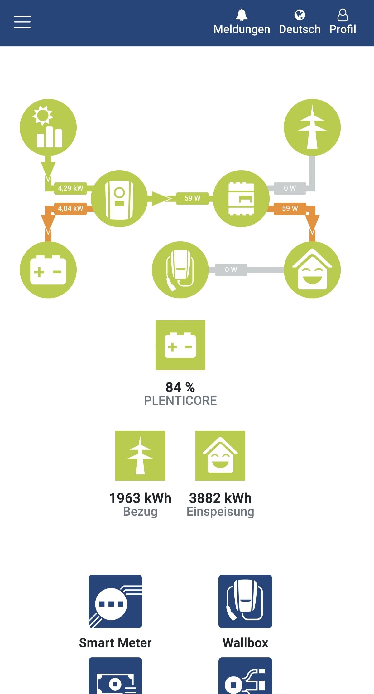

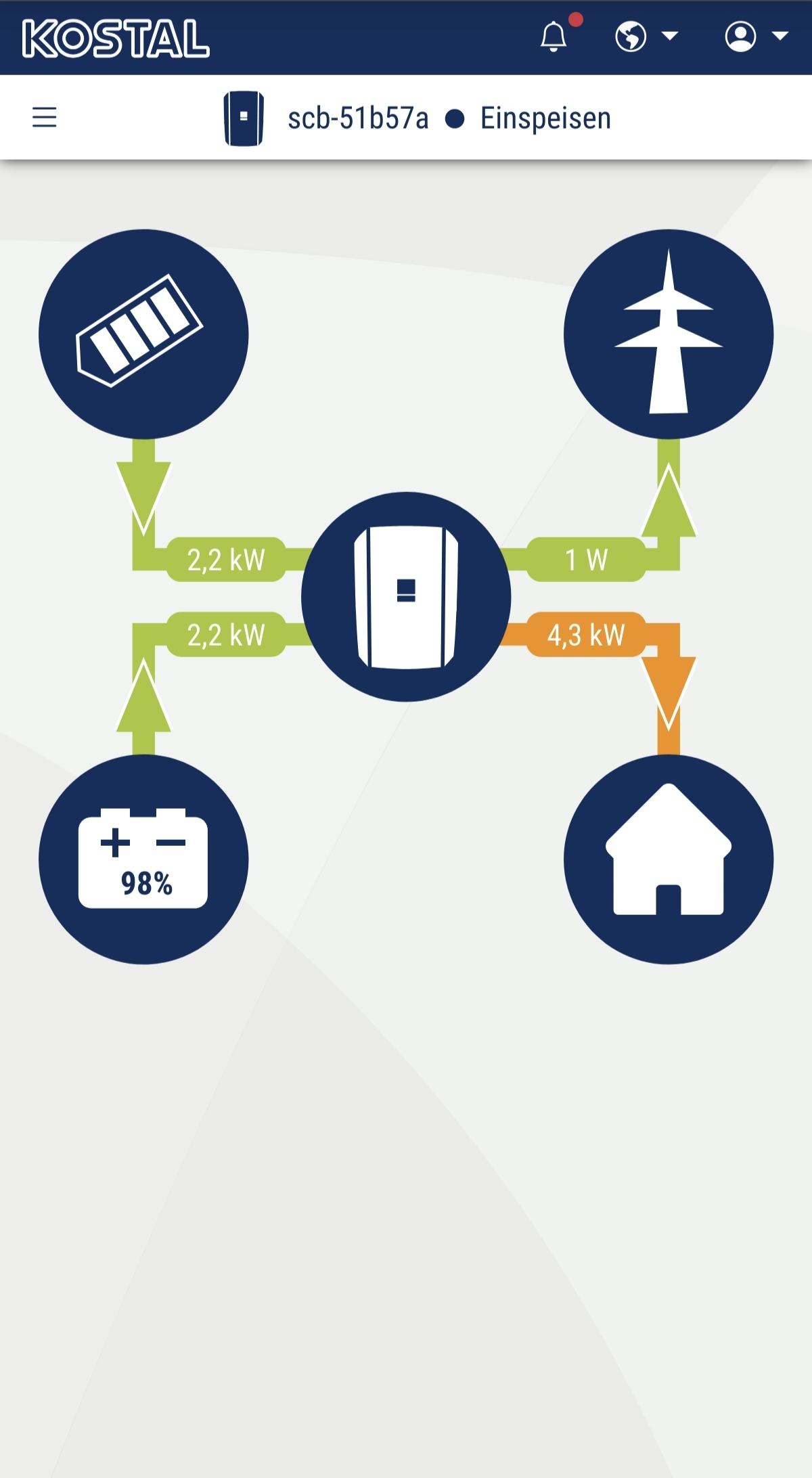

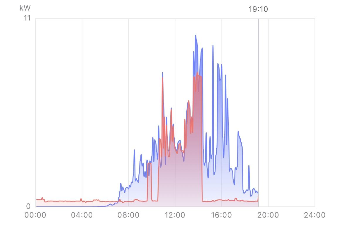

Heute war mal wieder ein Tag wo evcc was zu tun hatte. Bei 15 Stunden Dauersonne ist ja nicht viel zu regeln sonst :p
Gestern die PV nochmal von Pollen befreit, heute natürlich pünktlich nur Wolken.
Wollte die 10kW knacken.
